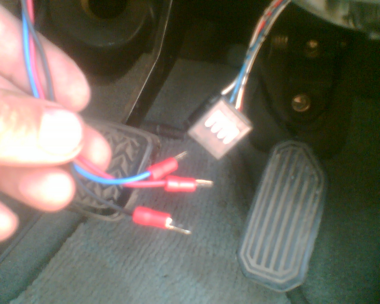

В очерденой раз сняв/поставив реле и убедившись, что кнопка не включает ПТФ, подключили проводод разъема H11 на землю. Реле ПТФ весело защелкало, ПТФ зажглись. Хоть какой-то прогресс. С коньакта H11 выходит синий провод - как в схеме из книжки. Все нормально. НО! на раззъем, который я подключил к кнопке подходят два провода - белый с черной полосой (как в схеме) и Розовый с синей полосой. ПРичем расположение проводов в разъеме соответствует тому, что должно быть - второй и третий контакт. Однако к разъему должен подойти Синий провод. Поиски этого провода результата не дали. Снял кожух с рулевой колонки - может к разъму переключателя подходит? Нет - там синего провода нет и контакт для его подключения в разъеме пустой.
Если бы контакт H11 был пуст, то было бы ясно - комплектацией не предусмотрено его наличие. Но здесь совсем другая картина - провод выходит из блока, но ни куда не приходит! Облазил все пространство около рулевой колонки - нет больше разъемов. Единственное объяснение - этот синий провод должен прийти на прмежуточный разъем, где он долен быть подключен к тому розовому с синей полосой. Но по схеме такого соединения нет.
Конечно, я бросил свой провод, но все-таки хотелось бы использовать штатную проводку. Мало ли - начнет болтаться, бренчать, скрипеть.
Да и просто интересно - куда это мог деваться провод?

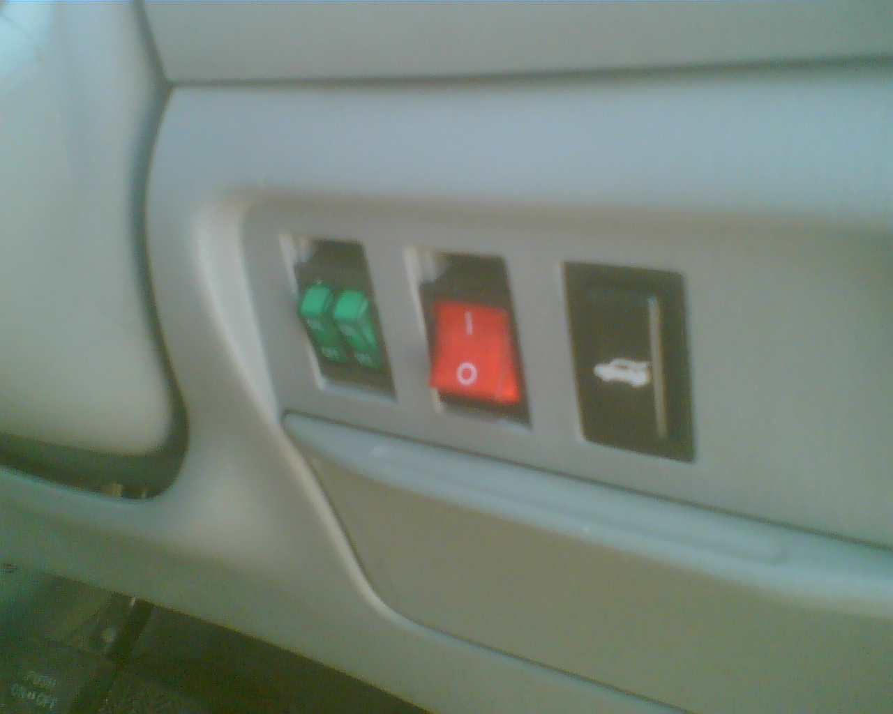

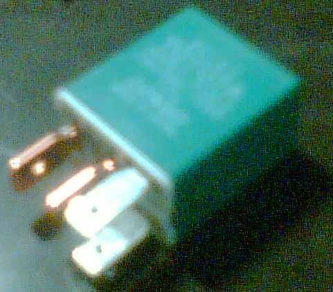

Огромное спасибо за инструкции по установке противотуманок.
От себя добавлю.
1. Просивотуманки обошлись по 1300 р. за шт.
2. Реле купил за 100р. Установил минут за 15, окрутив 2 верхих болта крепления блока предохранителей и чуть отогнув его . Чтобы удержать реле, при установке, приклеел его к указательному пальцу изолентой.
3. Кнопку купил в радиолюбителе за 30 р. Доработал ее немного напильником и поменял лампочку в подсветке.
4. Клеммы купил в радиолюбителе за 3 р. за штуку. Синий провод для включения противотуманок, красный для подсветки кнопки.

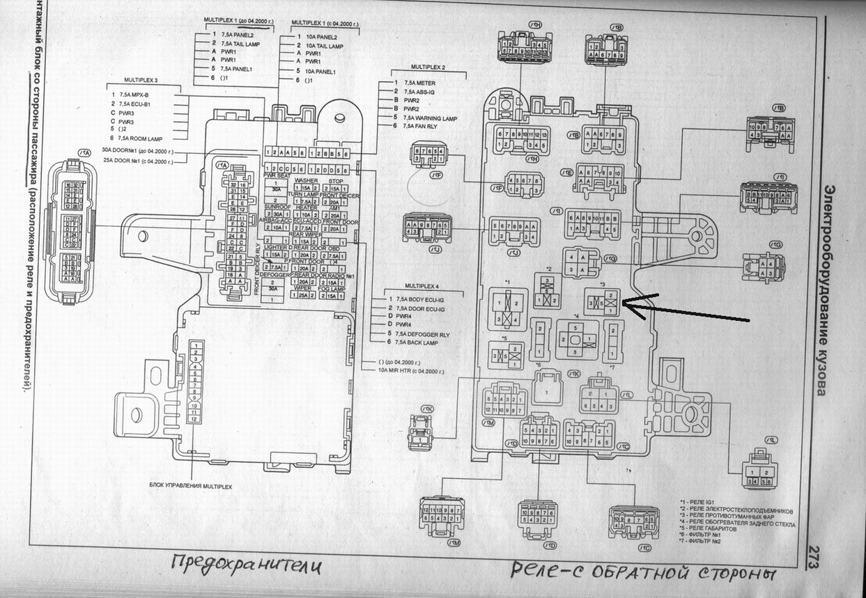

СообщениеДобавлено: 16 окт 2009, 11:25
Вот где стоит штатное реле противотуманок (в салоне со стороны пассажира есть блок предохранителей за бардачком)
