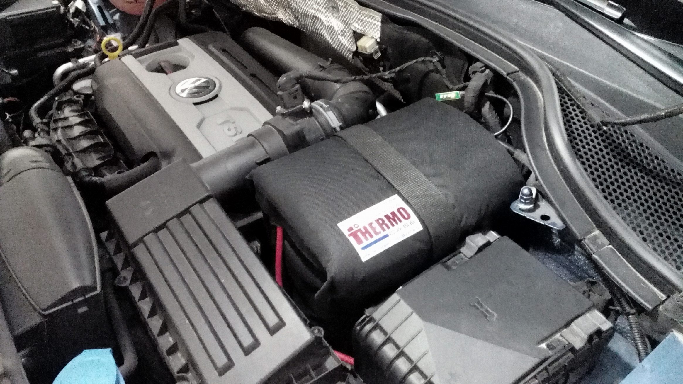

Списывался, а потом в виду противоречивой информации и созванивался с представителем фирмы "Эпика", что делает термокейсы, что бы уточнить алгоритм работы подогрева чехла.
Получается что мой подогрев работает так - как только датчик в коробке управления что закреплена на скотче на корпусе АКБ с торца, "видит" что температура понижается до +5 гр он включает подогрев и пока не достигнет +25 гр. он будет подавать напругу на пластины подогрева до достижения температуры в +25 гр и потом перейдет в режим "ожидания" и будет ждать когда температура внутри кейса упадет ниже +5 гр.
Если в процессе обогрева, когда температура внутри кейса еще не достигла +25 гр., заглушить двигатель, а потом через отрезок времени в несколько часов завести двигатель, обогрев продолжит работу пока не достигнет +25 гр и электроника не включит режим "ожидания".
Во время когда двигатель заглушен обогрев работать не будет - действует приоритет по напряжению - т.е. обогрев работает только при напряжении на клеммах от 13,4 до 15 вольт.
В новых сериях обогревателей уставки могут быть слегка другими - гистерезис включения обогрева 0-20 гр. и 13,2-15 Вольт

 Заголовок сообщения: Re: Чехол для аккумулятора нужен ли?
СообщениеДобавлено: 06 сен 2015, 20:12
На днях открыл капот, там ташкент, снаружи корпус чехла не то что бы руку обжигает, но заметно горячий. Движок TSI 2 литра у Тигуана "горячий".
Засунул руку внутрь чехла - там заметно прохладнее. Корпус АКБ не горячий. Работает защита от перегрева летом, не врет производитель.
Кстати стенки у чехла довольно толстые, внутри двухсторонний изолон, отражает тепло и внурти, и снаружи, не давая снаружи проникать теплу и задерживает тепло внутри. Сам чехол не промокаемый, водооталкивающий.
