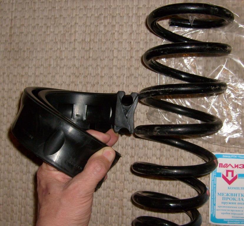

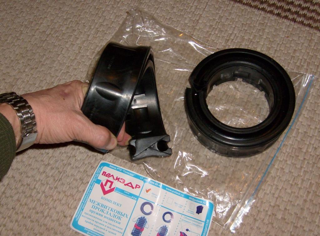

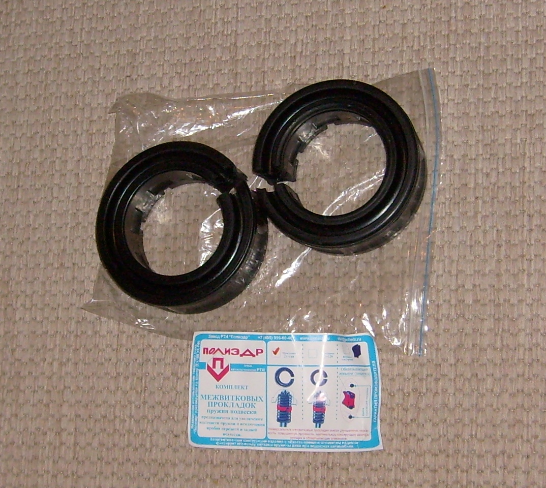

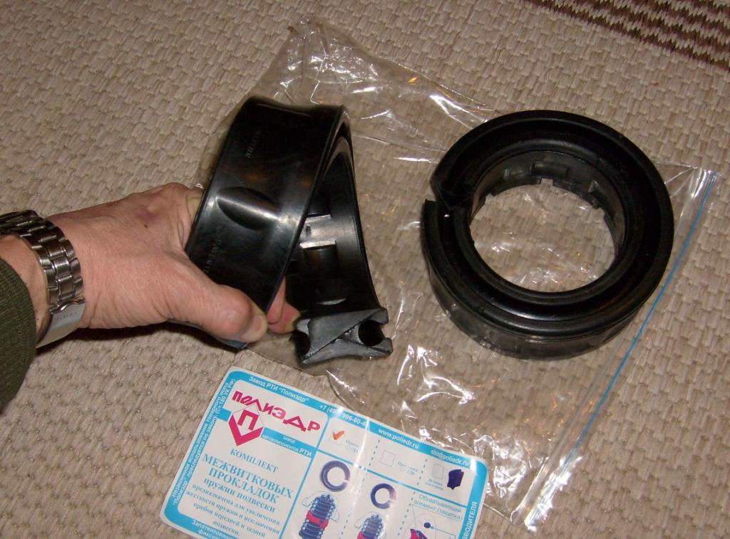

Сегодня заехал в ВАЗовский магАз и купил за 180р. вот такой комплект резинок-проставок. Не силикон конечно как в ролике на Ютубе, но смотрятся толково.
На упаковке написано: "Комплект межвитковых прокладок".

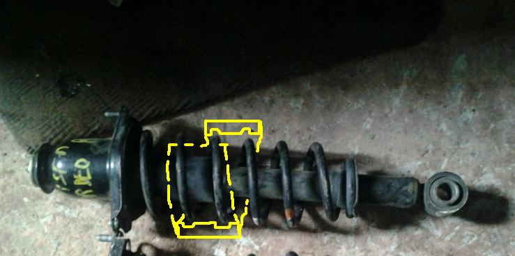

Приложил к задним пружинам (пружинам от задних стоек) от 55й, получилось вот так, как видите - реально впритык!
Значит, если их вставить в пружины, затем сжать и всунуть в стойки и собрать, то реально пружины в том месте, где между витков окажется резинка, будут сжаты немного меньше. Для равномерного распределения нагрузки на пружину, думаю надо будет вставлять посередине.
При постановке на машинку такие стойки предположительно, приподнимут зад машины наверное на 1,5-2см.
Маловато конечно, но есть и радостные моменты:
1.зад машинки, если особо не загружать, НЕ будет цеплять на полевых\лесных дорогах;
2.грузить машинку можно будет побольше чем обычно, а просядет зад при этом примерно так же.
Надо к теплу приготовить\собрать пару стоек с этими резинками и прокатать с ними лето на дачной дороге, благо повод реально замаячил на горизонте.
:smile: )))...
P.S.Только пока не ясно, будет ли цеплять или упираться в неё изнутри резинка пыльника стойки...
:smile: :?: ...

Я ставил такие межвитковые проставки.Просвет не увеличится,но грузить можно будет больше.Перестанет пробивать до отбойника груженую машину.Чтоб их поставить не нужно снимать стойку,достаточно поддомкратить и снять колесо. Потом немного давануть на ступицу и завести эту резинку между витками. Делов на 5 минут(не считая снятия-постановки колеса). Вообще их ставят,когда собираются перевозить что-нибудь тяжелое или на дальняк идти груженым.Хотя я их как поставил,так и не вытаскивал 2 года.На ходовые качества не влияет. Когда я их решил вытащить и посмотреть как они там себя чувствуют,то увидел,что их начало раздавливать. В итоге поставил новые барнаульские пружины(магазинные с гарантией)+ проставки под стойки. Если нужно фото- скину(должно остаться).А так,если все устраивает,то их года на 2 хватит. При том,что ценник у них за комплект рублей 150 (если память не изменяет). Удачи.

Всего-то 150-200р. отдать и до 2х лет можно ездить, по-моему совсем не плохо.

А подскажи, резинки защиты\пыльника стойки внутри не упирались в проставку? Не задирались??

Не ниче не упиралось.Нормуль.
