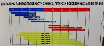

Всё зависит в каких температурных условиях эксплуатировать машину.
Минералку так называемую, лучше заливать когда температура за бортом не опускается ниже ноля, при минусе оно становиться очень вязким.
Синтетическое масло можно использовать при большом минусе, так скажем в крепкие морозы. Оно меньше реагирует на вязкость, плюс в нем много присадок. Из за этого оно самое дорогое из масел.
Полусинтетика, это смесь минералки и синтетики в пропорциях 40 % минералки и 60 % синтетики (приблизительно).
Если у Вас есть морозы до -20-30, лучше лить полусинтетику. А если вы живете на севере, где морозы огого, то лучше лить синтетику.
Я бы посоветовал заливать 5w30 синтетику, но так как наши двигателя уже далеко не новые, лучше всего лить полусинтетическое масло 5w30. Ну или смотреть в таблице что ближе.
Температурный режим.jpg [ 108.83 КБ | Просмотров: 10565 ]
