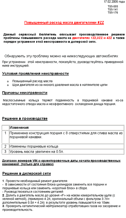

motayo писал(а):
leo king писал(а):
Люди добрые, помогите! Может конечно пишу не в тему но всё же! В коем веке накопил (кредит) на висту 2000г. и 100% решил брать, но случайно наткнулся на этот прекрасный сайтик! Меня хватило только на 19 страниц прочтения, но и этого хватило ужаснуться! Граждане, я в замешательстве - получается всех вист с движком 1zz касается эта проблема или есть исключения? Огромная просьба ответить!!!
Добавлено спустя 1 час 3 минуты 57 секунд:
для jannoss из Алтайского края
ставишь поршня новой модификации, уравень масла на поллитра увеличиваешь, и забываещь про жор масла!
Так я так понимаю лить не 3.700 а все 4-литра и на щупе тогда будет выше верх уровня (это уже испытано?)
 Заголовок сообщения: Re: Детонация на 1ZZ. Ремонт поршневой, замена колец, колпачков.
СообщениеДобавлено: 17 сен 2011, 19:49
Сообщения: 1389
Репутация: 350
конечно испытано, заливаешь 4.2 литра масла, по старому щупу будет на 10-11мм выше верхней риски, сам так езжу, и все в поряде!
+1
Я только не понимаю, что это дает. Если при старом уровне коксовало кольца и при этом менялась только поршневая, то по логике вещей при установке новой поршневой(с дополнительными отводами масла от колец) увеличение уровня масла сводит на нет увеличенный отвод масла (при повышенном уровне коленом вала будет подаваться больше масла на стенку цилиндра) и в итоге опять коксование колец и расход масла? Просто при увеличении объема картера (обычно для лучшего охлаждения масла на больших скоростях) площадь соприкосновения коленовала с масляной ванной не меняется.
может конечно от части ты и прав, но при установке новой поршневой (8 отверстий для отвода масла) вот диаметр этих самых отверстий больше, чем на старых четырехдырчатых поршнях! а увеличенный объем масла, дает лучшее охлаждение нижней части поршня, соответственно процент закоксовывания маслосъемных колец ниже!
СообщениеДобавлено: 18 сен 2011, 20:29
А где можно посмотреть статистику по уменьшению закоксовывания при увеличении объема масла?
СообщениеДобавлено: 21 сен 2011, 17:09
Сообщения: 1389
Репутация: 350
да мне кажется, что не ведет никто такую статистику!
есть вот такая памятка:
Про 1ZZ.gif [ 48.81 КБ | Просмотров: 1828 ]
Получается опять "от балды", просто ктото так подумал.
