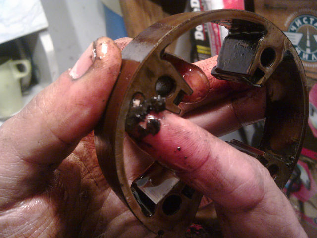

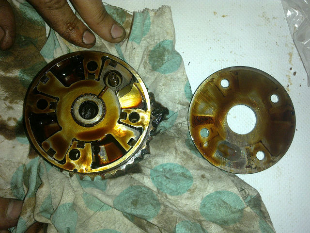

Про комплект Autowelt где-то читал, где не помню, что человек купил этот комплект, ради интереса разобрал муфту VVT-i, а она оказалась не правильно как-то собрана. Но источник хоть убей не вспомню.
Хотя по идее её собрать не правильно проблематично - устройство элементарное. На крайняк можно самому перед установкой разобрать и убедиться :)

Slider007 писал(а):
Про комплект Autowelt где-то читал, где не помню, что человек купил этот комплект, ради интереса разобрал муфту VVT-i, а она оказалась не правильно как-то собрана.......
Лешик это на Опаклубе человек разбирал.Мы с тобой разбирали,покажи людям фото.Чистка рулит.И все будет в норме.Ладно,сам покажу что есть.:)
