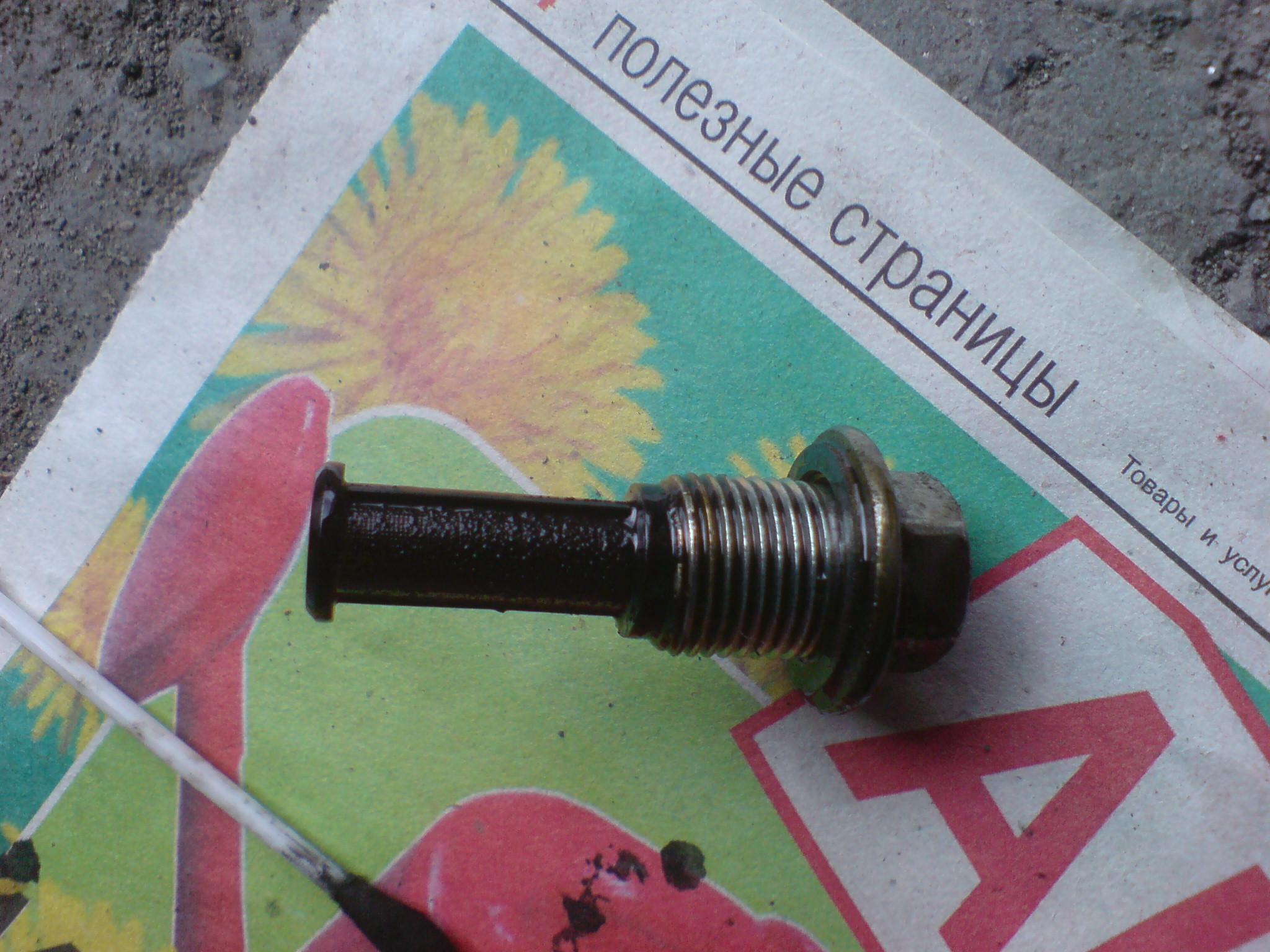

поршни ставил новые 8 ми дырые, там в предыдущих постах я их фотки ставил! Дело в том что во всех двигателях до апреля 2002 года не хватает одного маслянного канала!

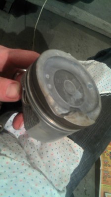

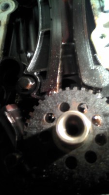

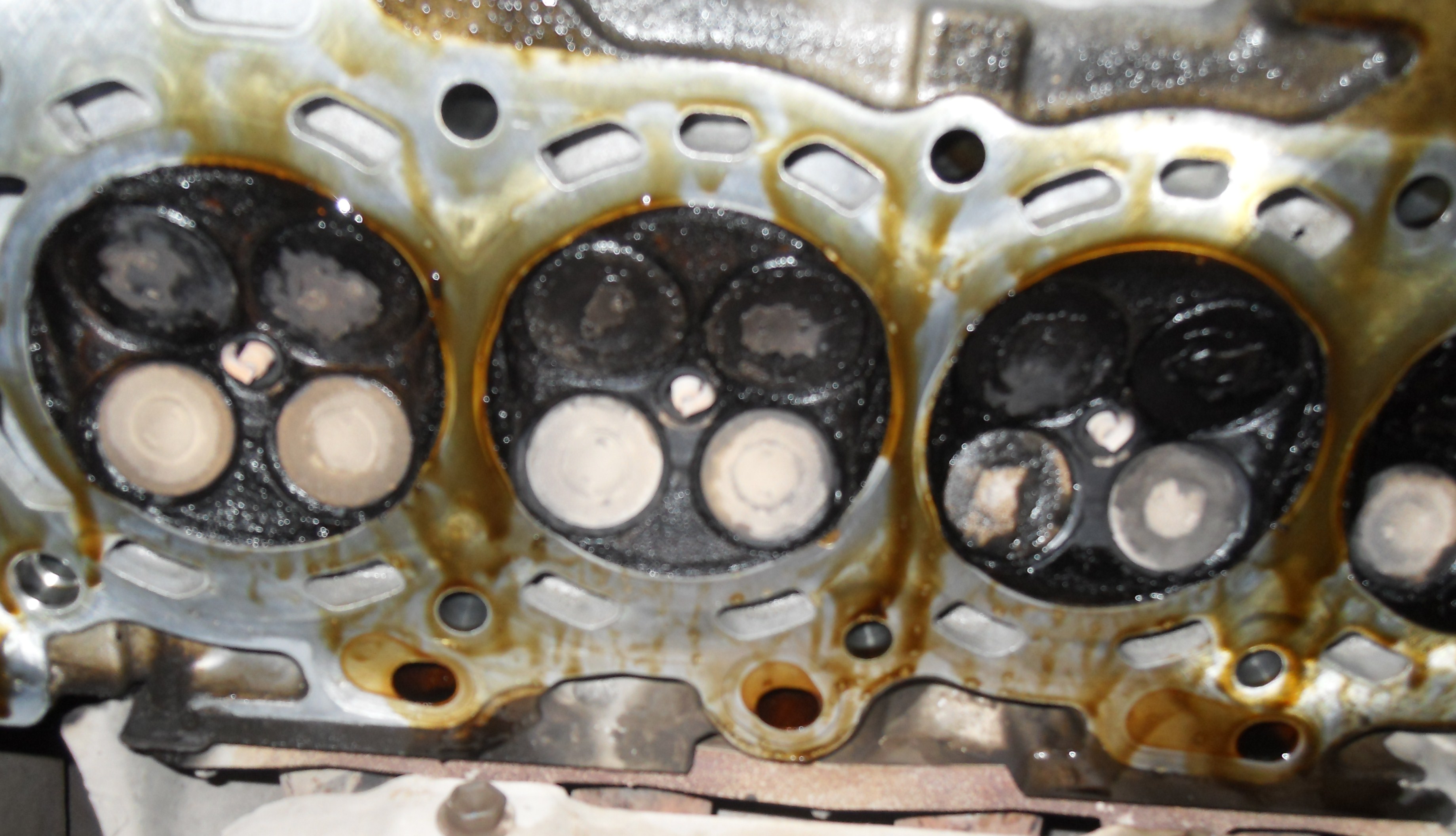

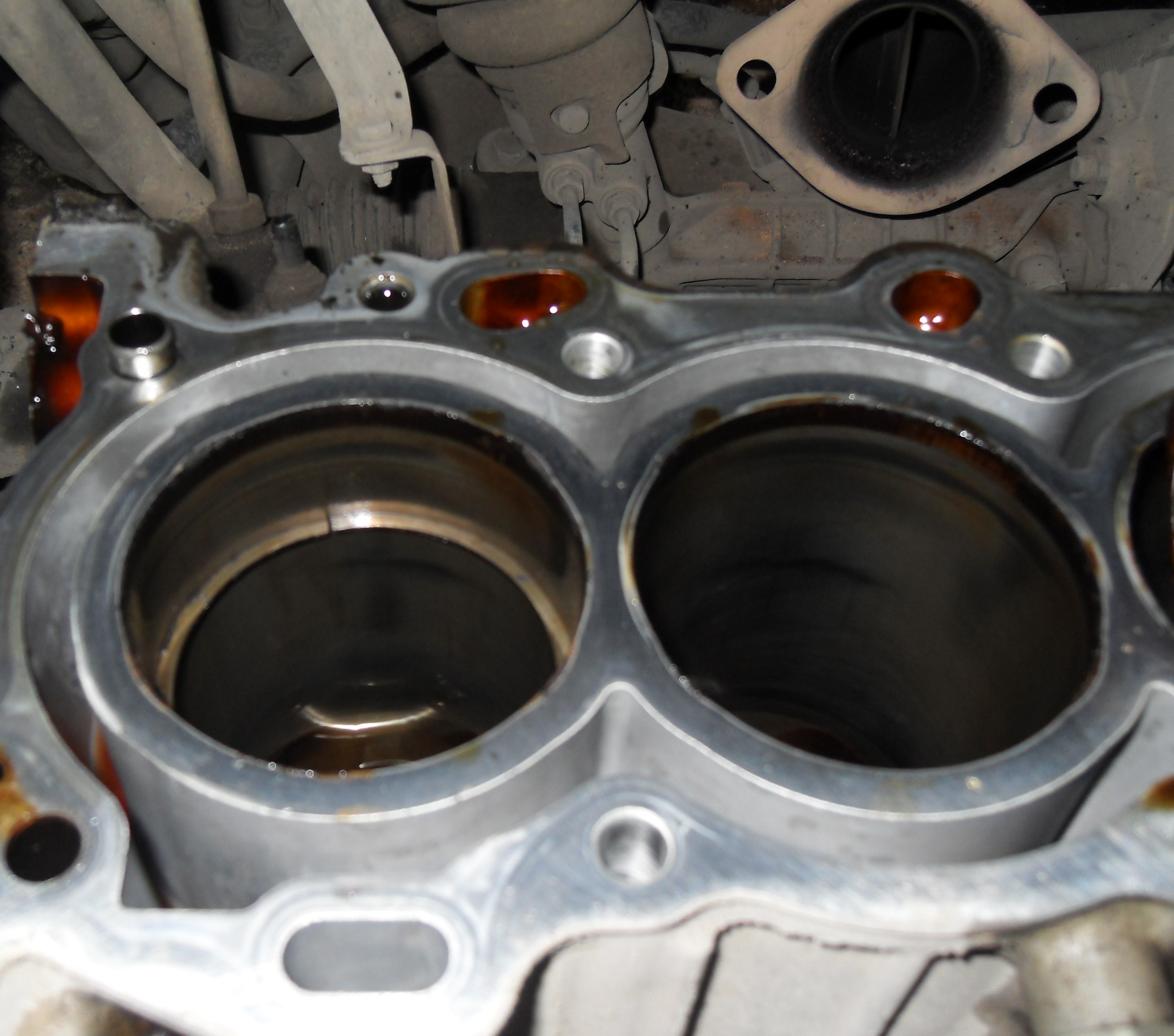

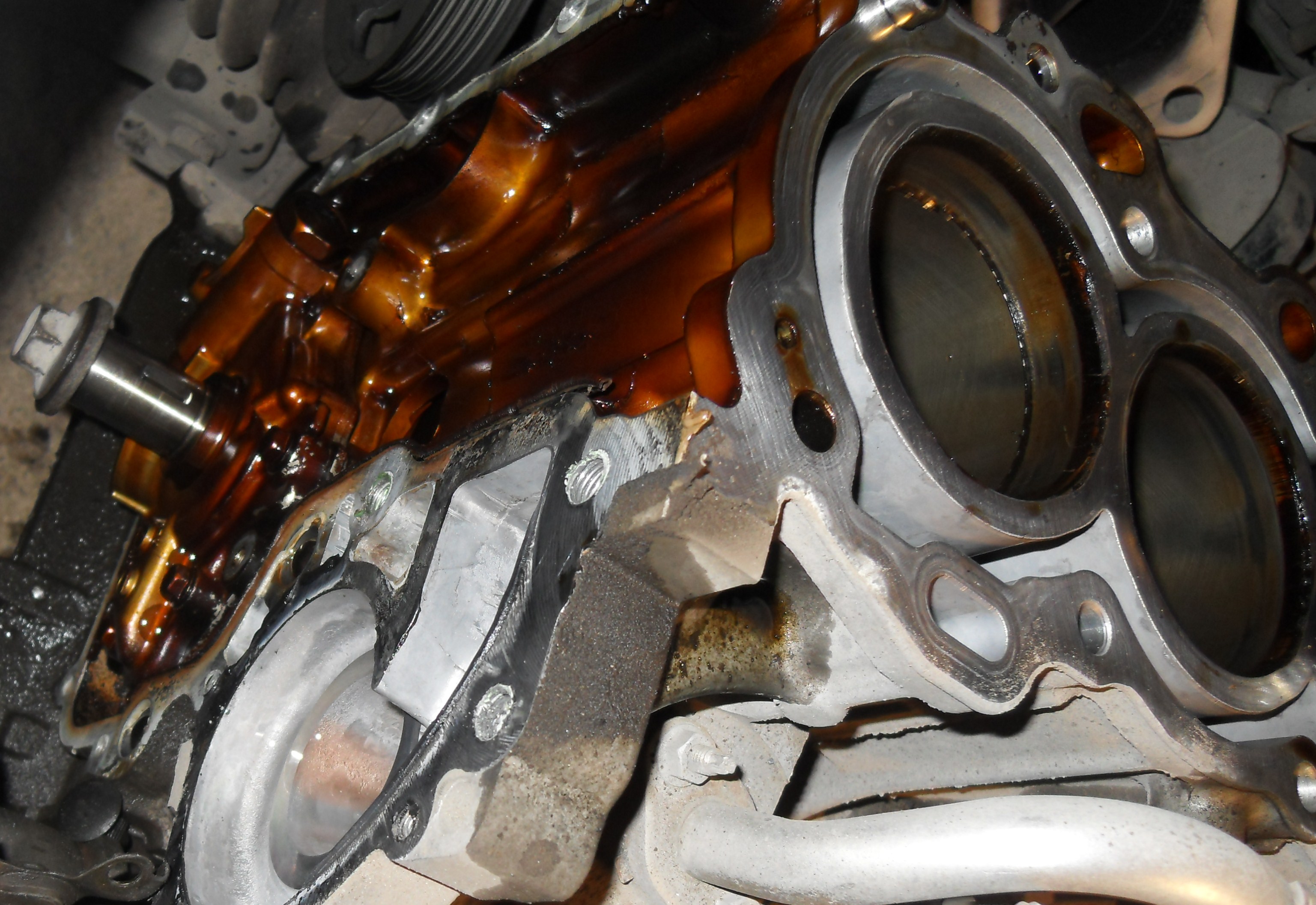

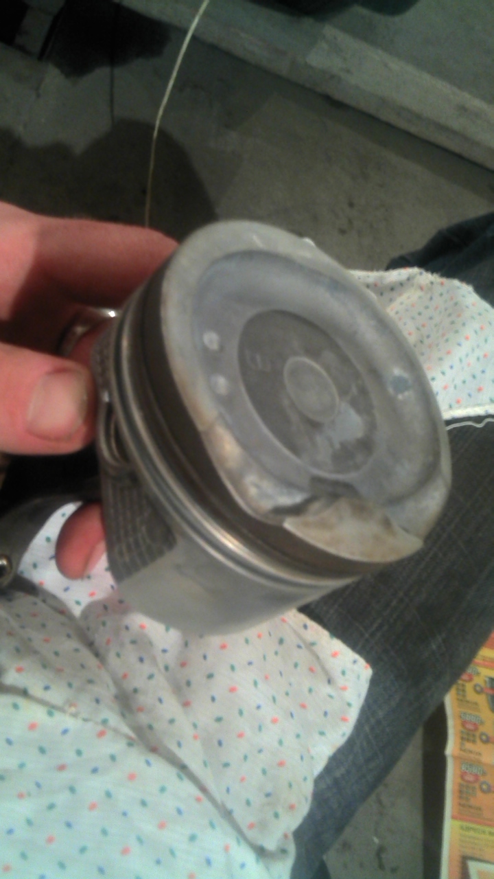

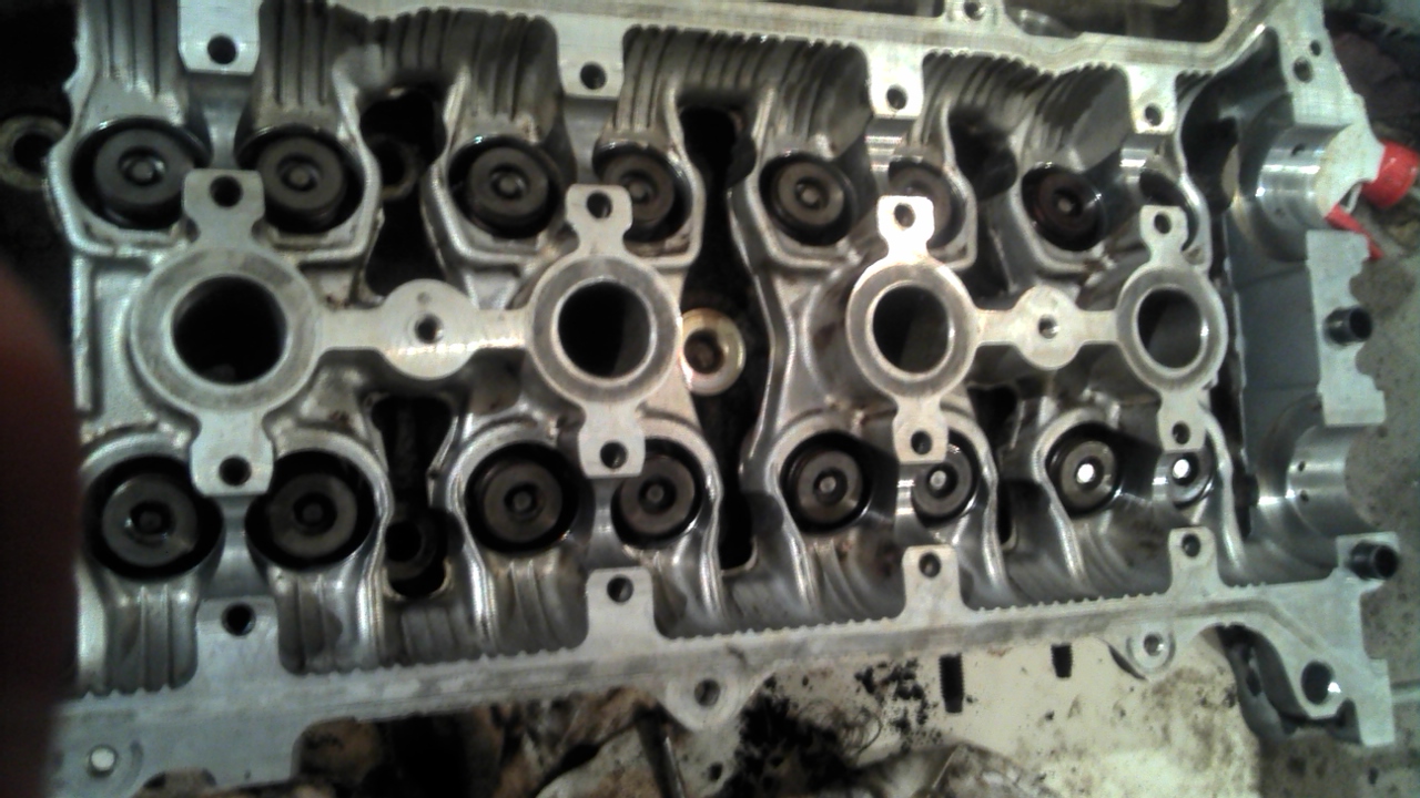

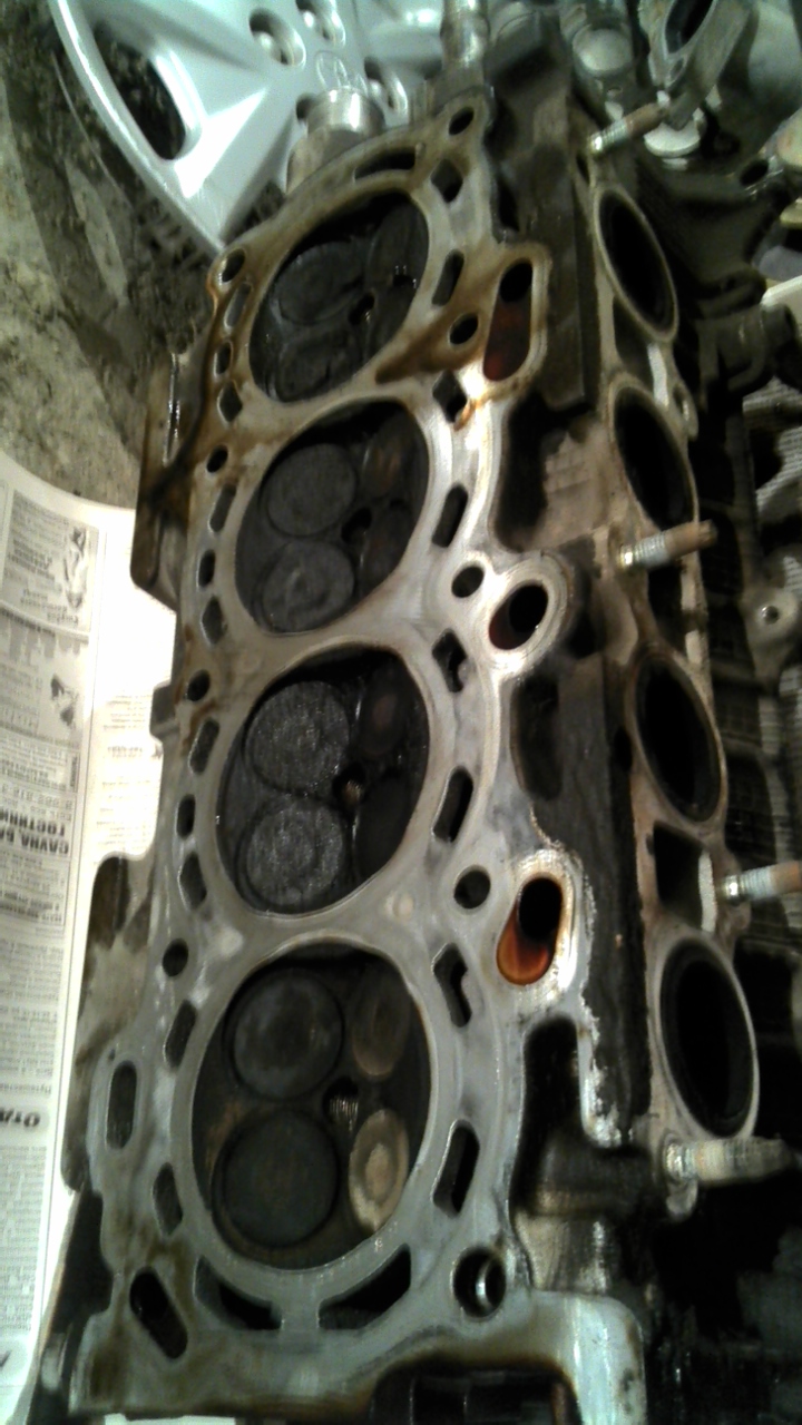

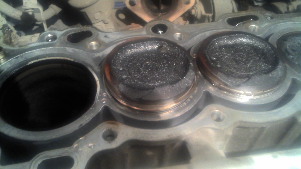

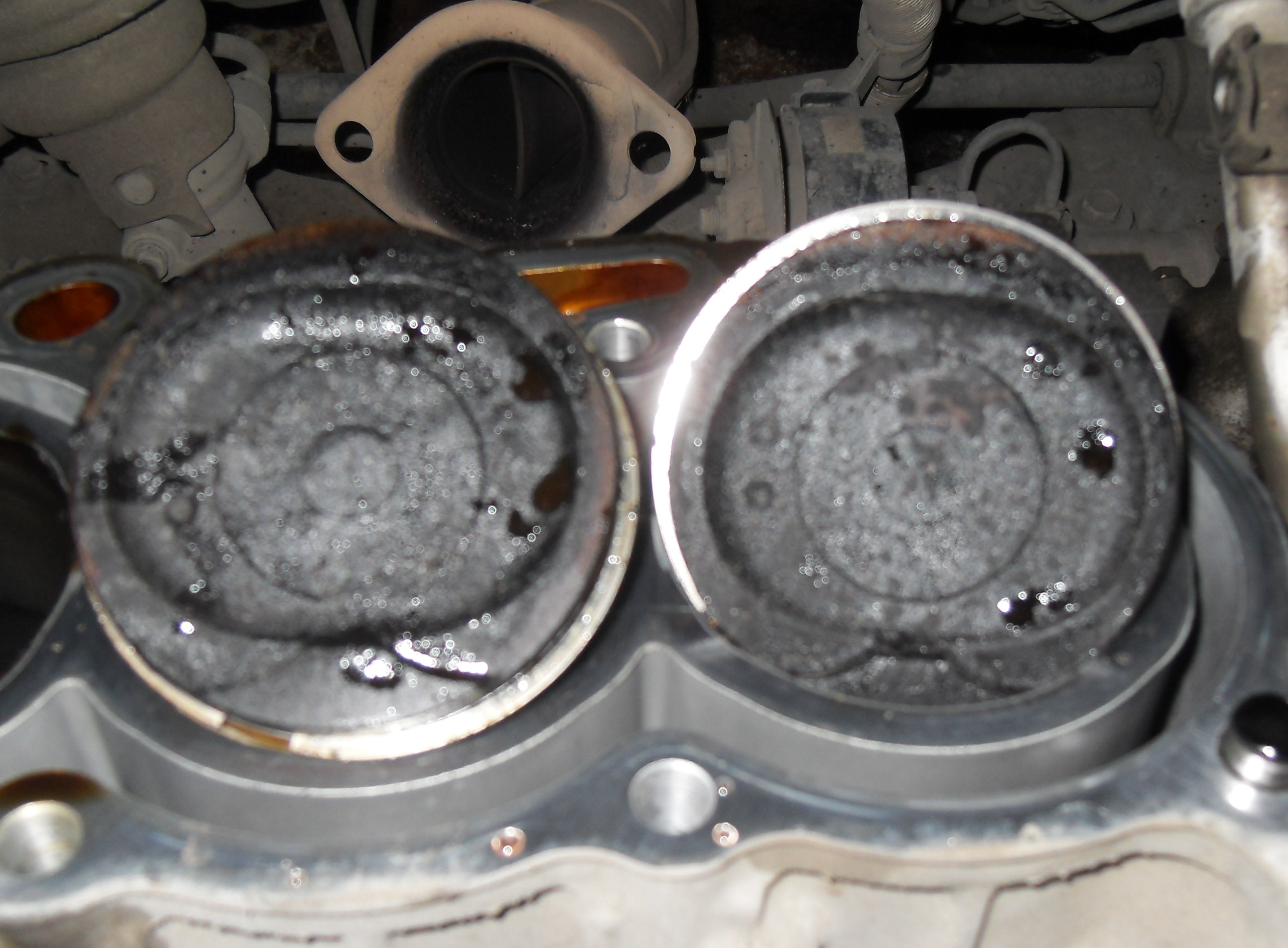

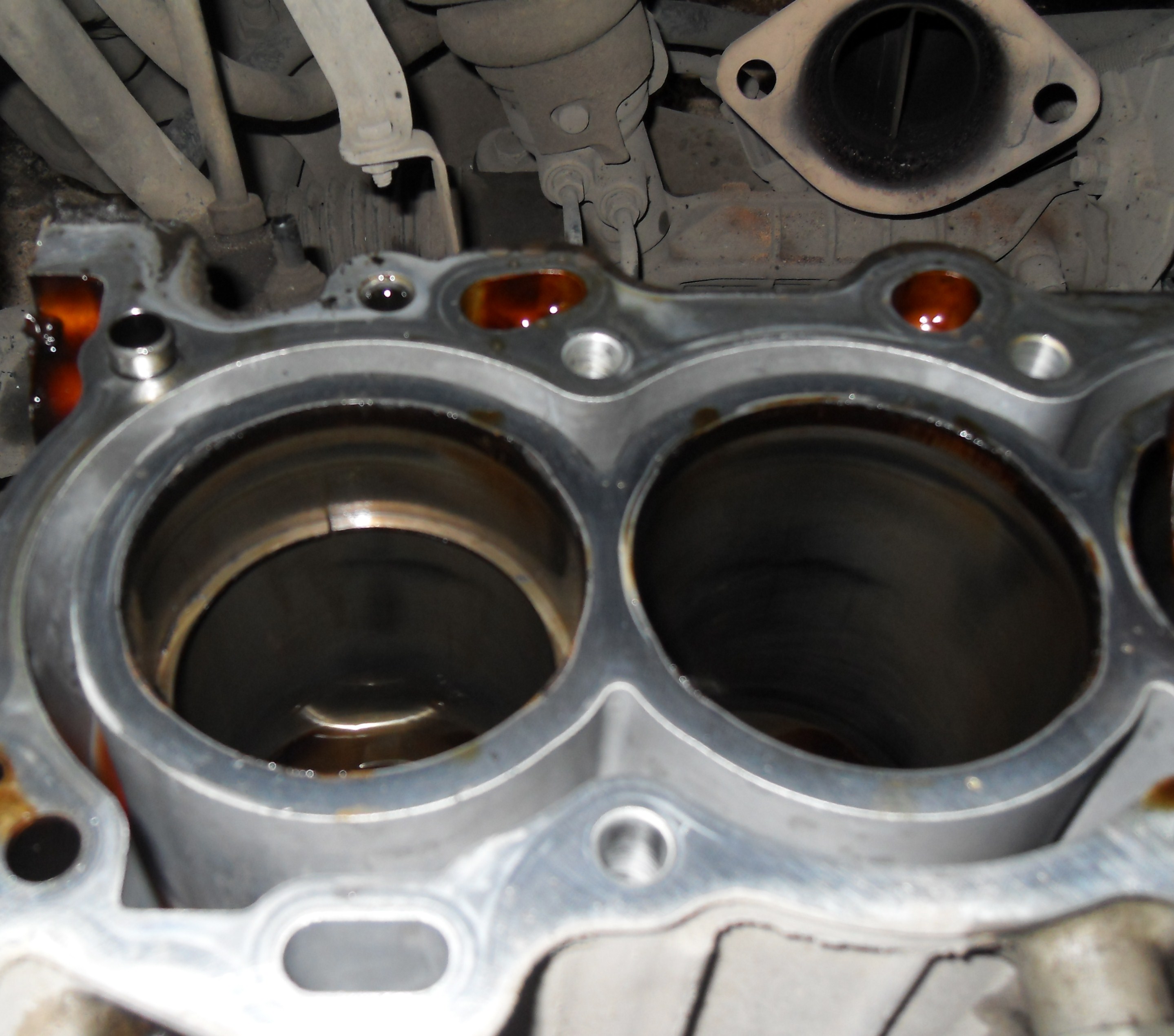

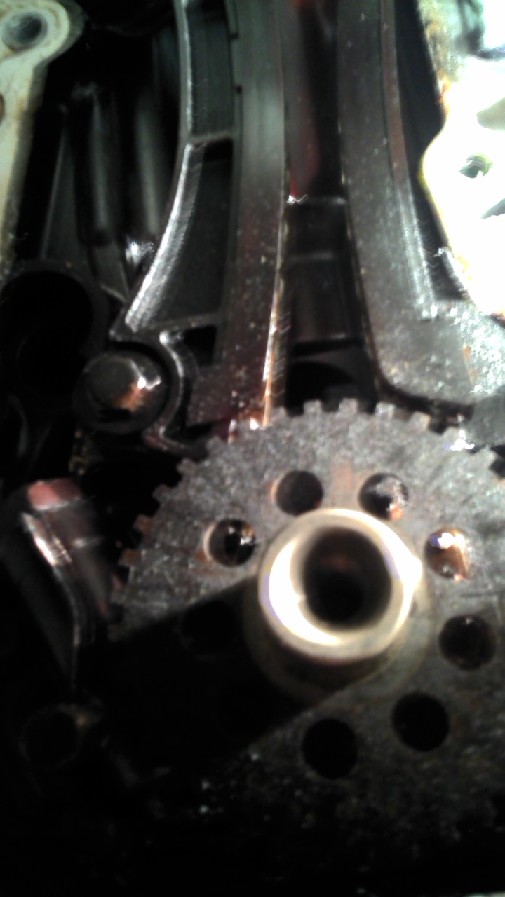

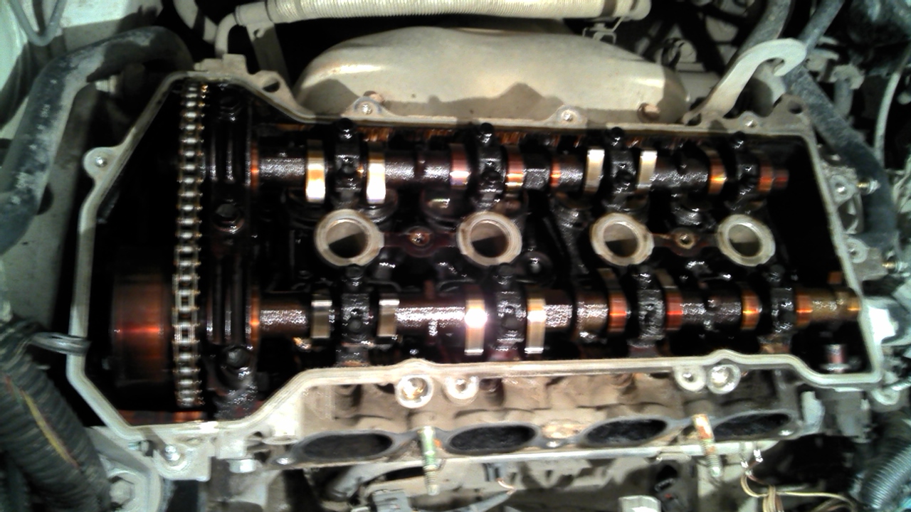

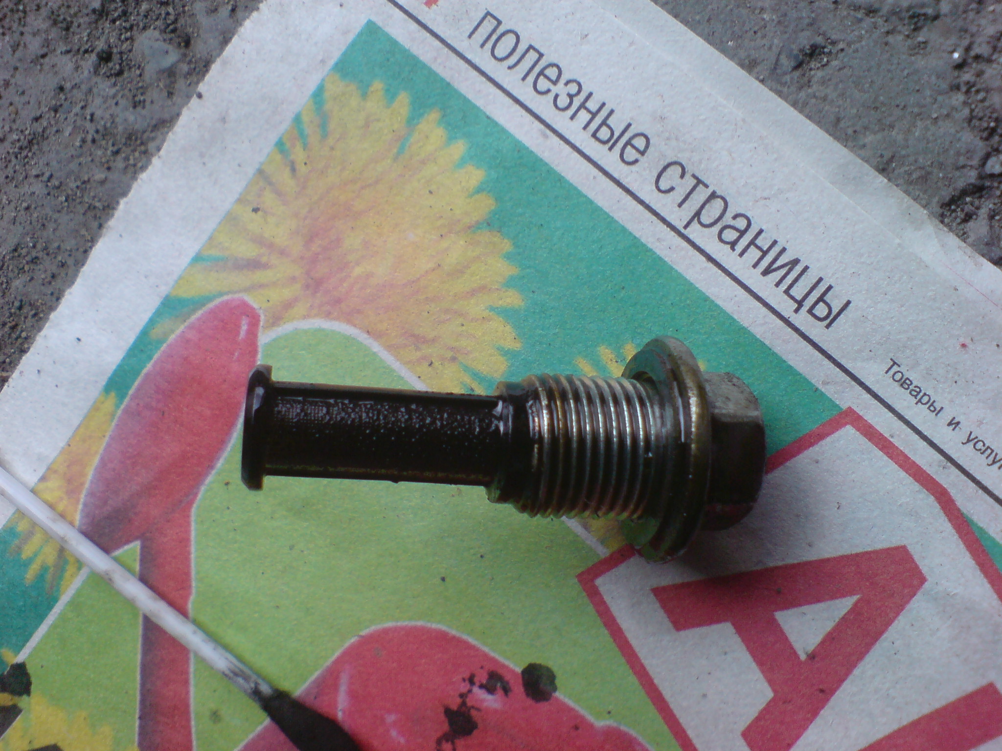

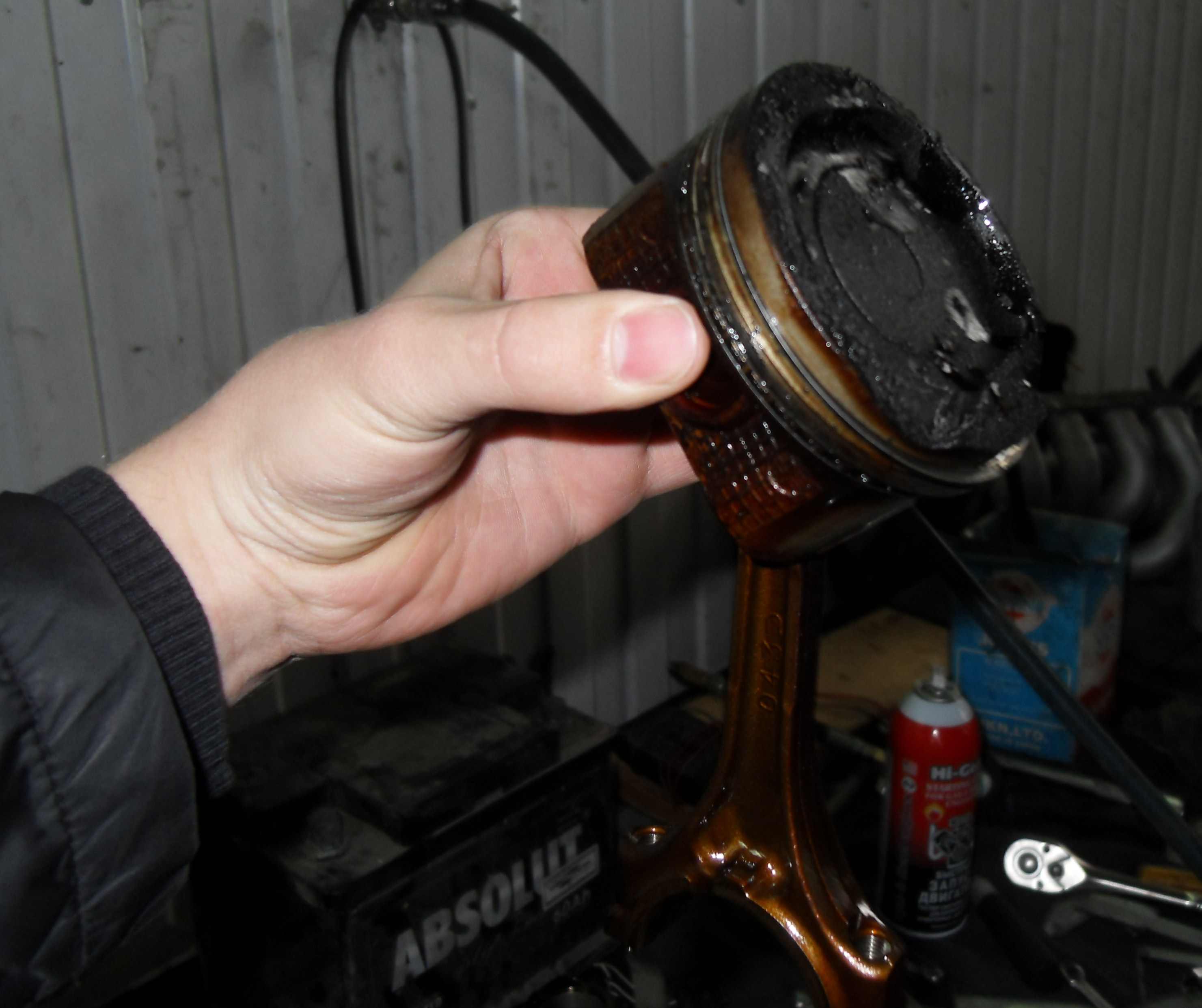

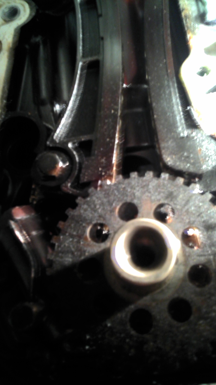

Вчера отдал в ремонт, с работой договорился на 10 тыс. +запчасти 12 тыс. брал сам в новосибирске. Поршня оставлю старые. Раскидали быстро, попросил набрать меня, чтобы взглянуть.......
Добавлено спустя 5 минут 32 секунды:
Маслосъемные кольца залегли, компрессионные - большой износ, колпачки не увидел, но скорее всего в хлам, цепь на 4 по 5 бальной шкале, шестеренки в норме, хон остался несмотря на пробег 190 тыс. и еще тыс 50 скрученного))), вкладыши в норме, отверстия для отвода масла забиты. Движка в целом не зас-на, на мое мнение. Работу закончат в пятницу........ отпишусь позже

Забрал авто........ Двигатель работает совсем по другому, шепчет)) Прохожу обкатку, мастер сказал, что первые 500-1000 км масло немного подъест, пока детали притираются.

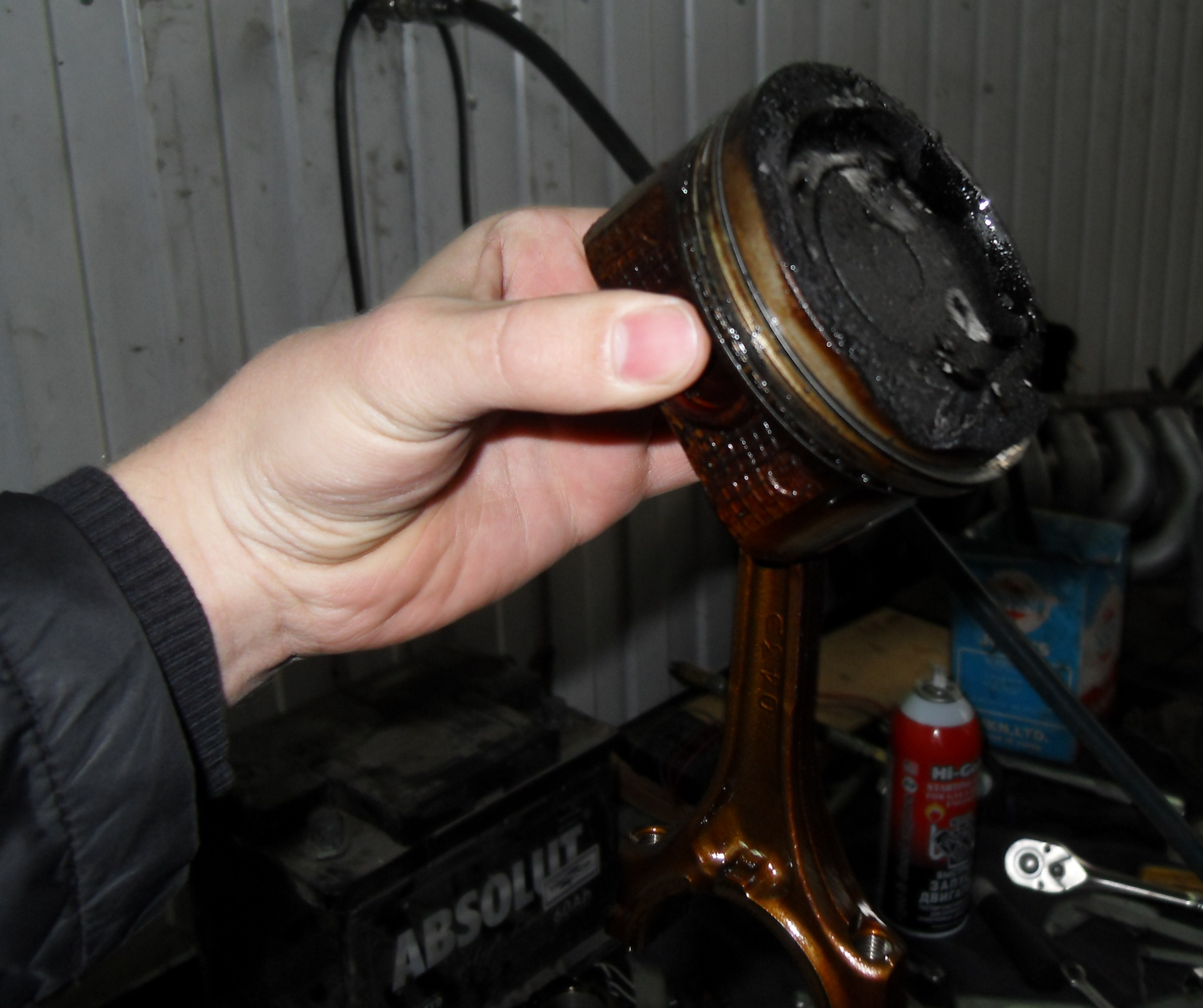

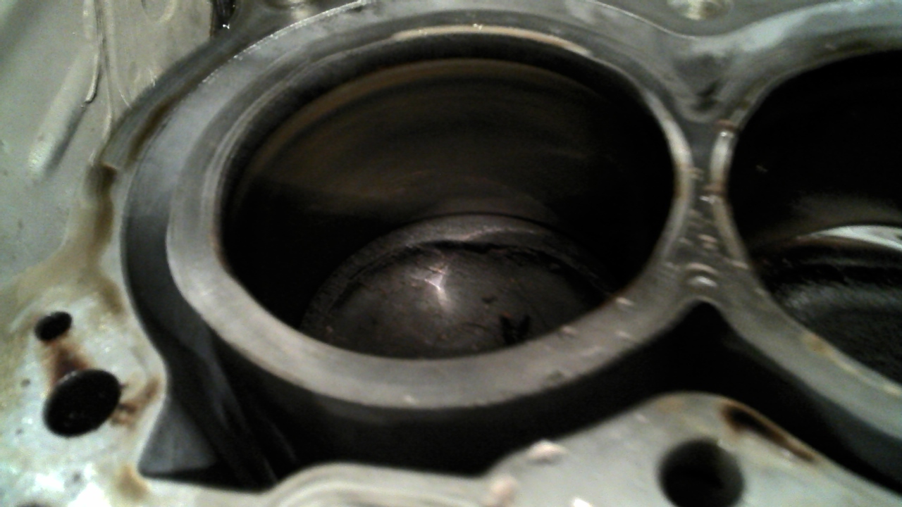

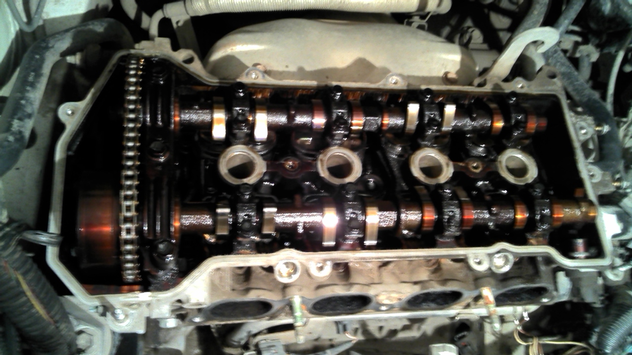

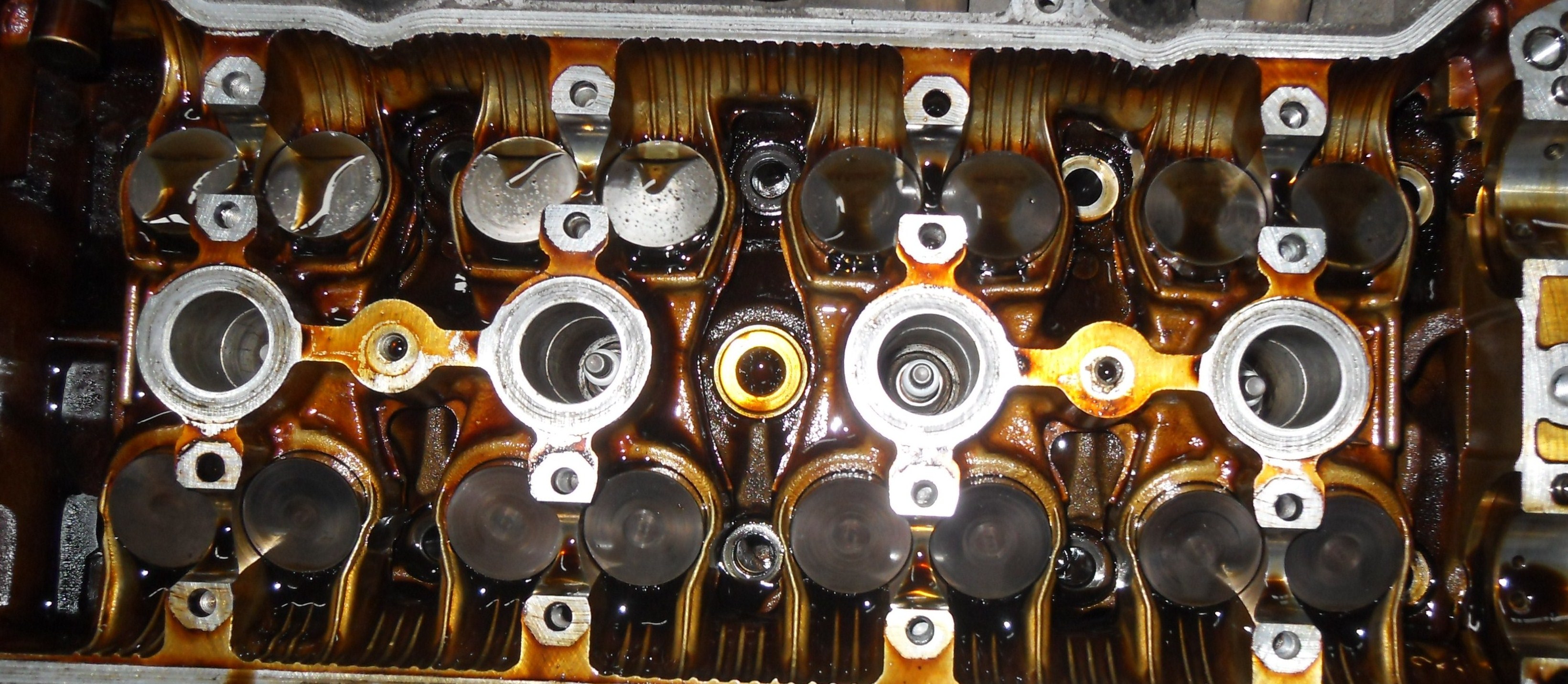

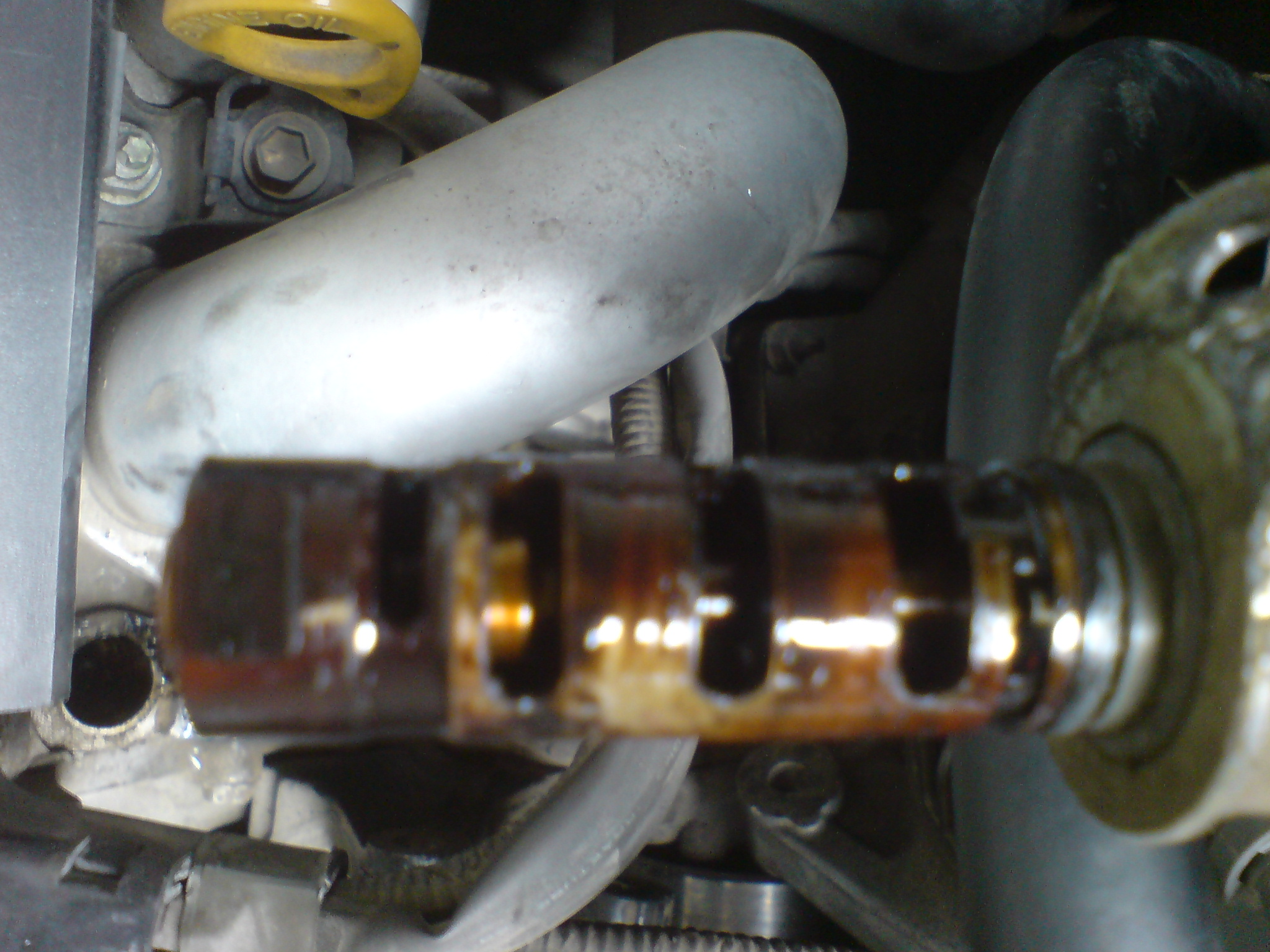

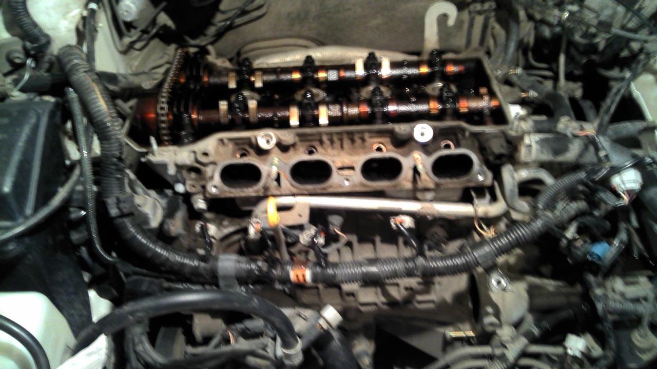

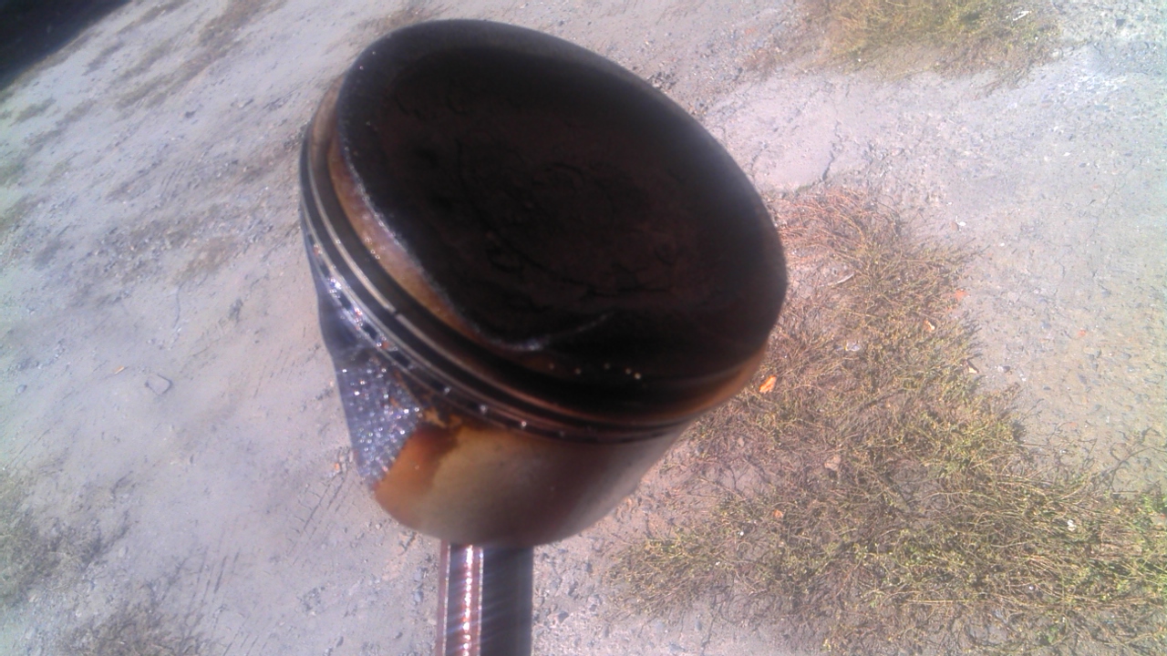

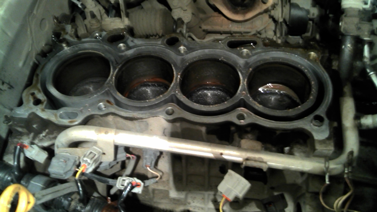

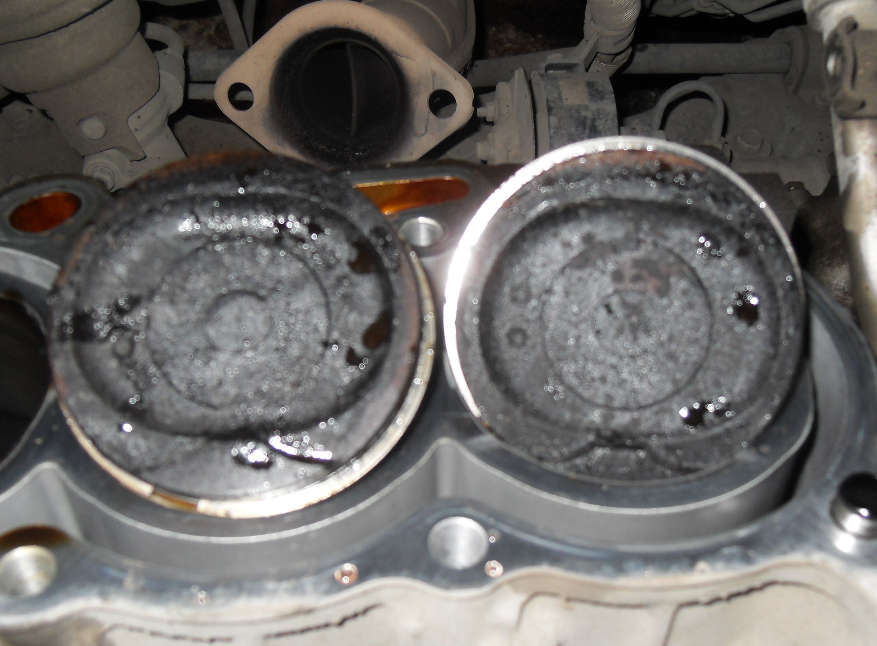

Добрался я наконец до компа!!! У меня двигатель грязнее был!!! Делал сам-правда долго получилось , свободного времени не было совсем! 2 недели ушло - из которых дня 3-4 плотником!
Добавлено спустя 36 минут 24 секунды:
После ремонта уже намотал около 1000 км! Немного по городу и где-то 700 км по трассе со скорость 100-120. Масло залил Neste 5w30 синтетика 4л пока не куда не ушло - чистое . В поршнях сверлил дополнительные отверстия ! Тяга по ощущениям добавилась т.к. на педаль почти не давлю и расход по трассе получился в районе 6,5-7 ! Что не может ни радовать!!! Хотя и до ремонта ела не много -в районе 7,5 литров по трассе и 8-9 по городу. Масло за такой пробег сьела-бы литра полтора!!! Так что пока доволен как слон!!!Будем наблюдать...
