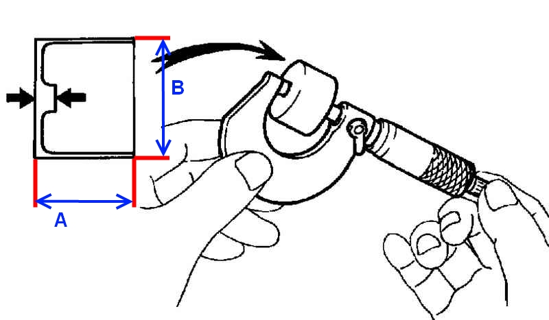

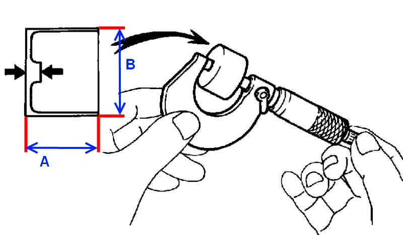

Хочу отрегулировать зазоры клапанов, но нужен микрометр, а они разных размеров от самого маленького до здоровых.
Так вот нужны размеры толкателя клапана А - ?, В - ?
Может у кого есть под рукой, промерийте толкатель.
Я пользуюсь самым малым микрометром от 0-25мм для рег. клапанов, его хватает для этого за глаза.

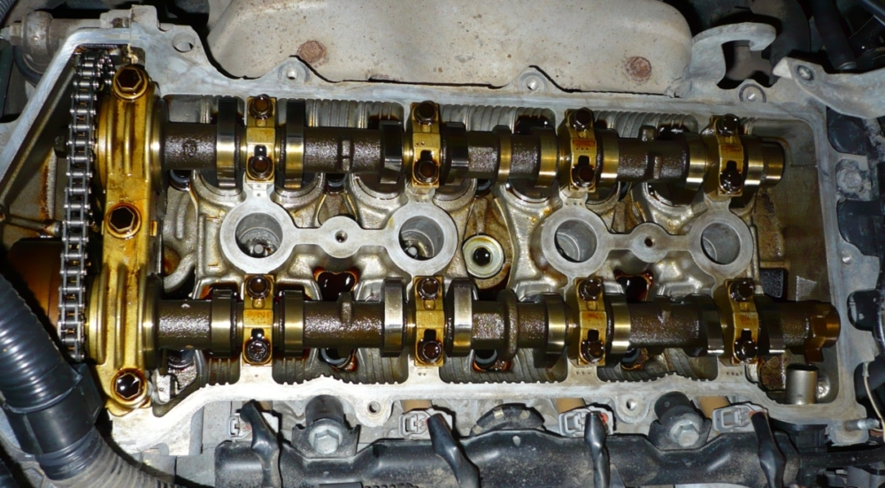

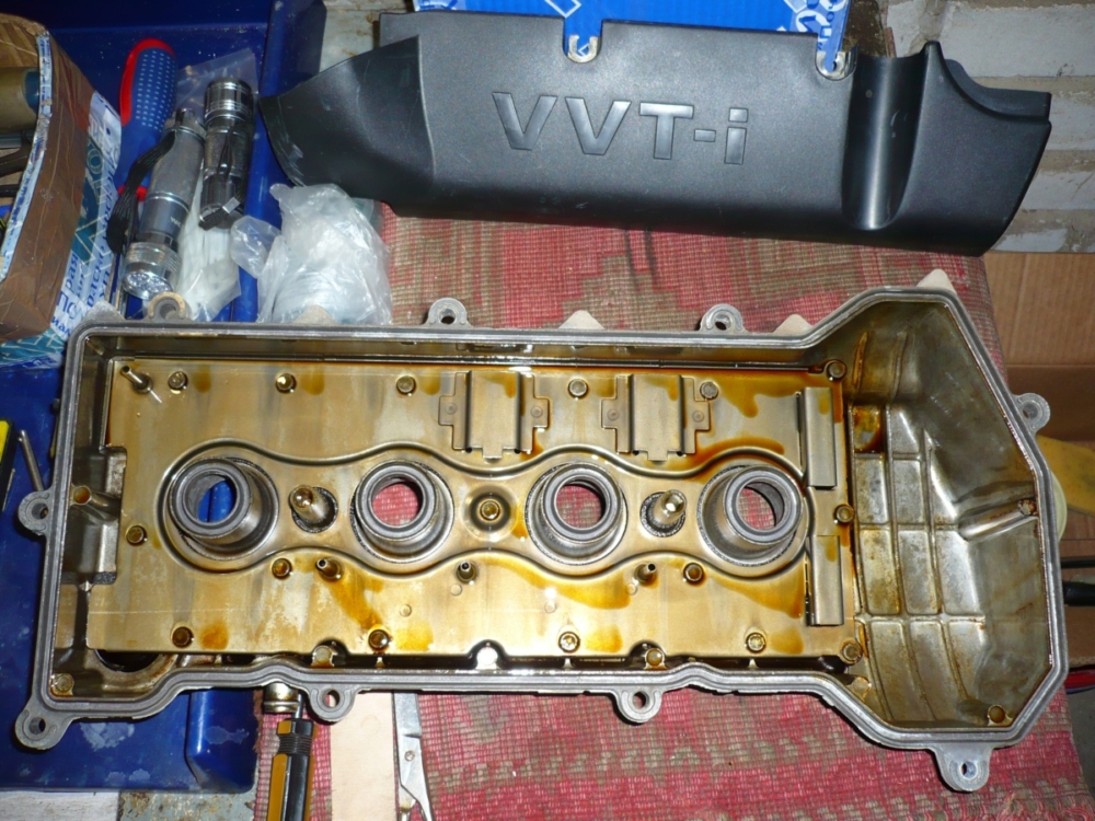

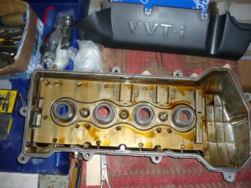

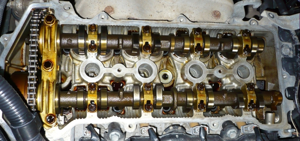

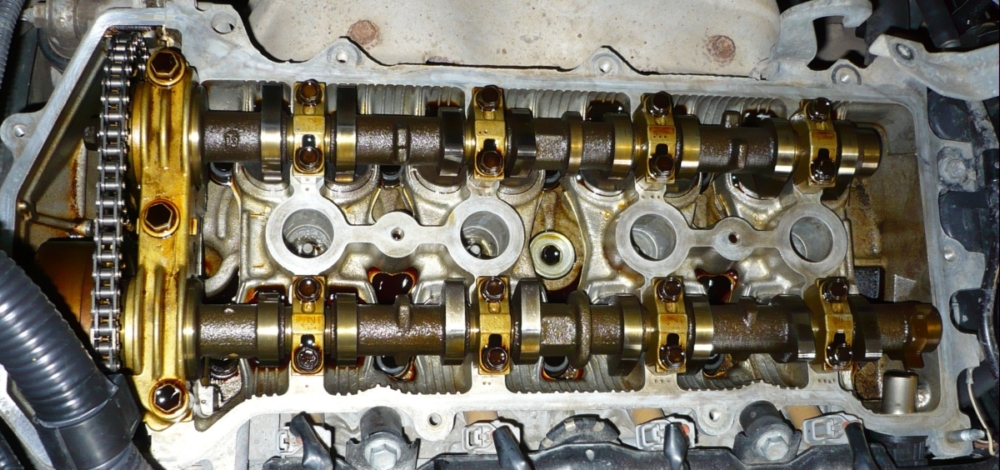

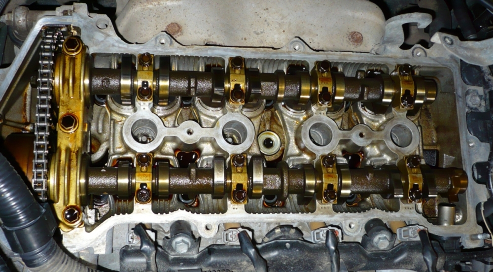

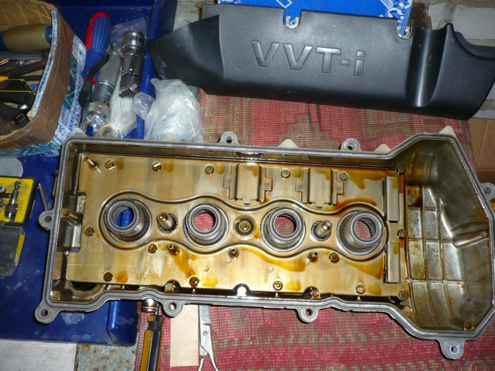

Сегодня решил проверить зазоры клапанов, зазоры все в норме, очень обрадовало, пробег 196700км.
Кап.ремонт делал 20,05,2011 - 161000км. Масло не жрет, замена масла каждые 8000км. - масло синтетика JAYTEC RUNNER 5W-30
:arrow: http://jaytec65.ru/engoil/runner/jaytec-runner-sae-5w-30.html
Ни чего не беспокоило просто руки чешутся что-то поделать.
Так-что не бойтесь делать капиталку, главное качественно все сделать.
всем Удачи!!!

1). 35700км. после кап.ремонта.
2). масло JAYTEC RUNNER 5W-30
