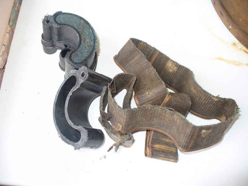

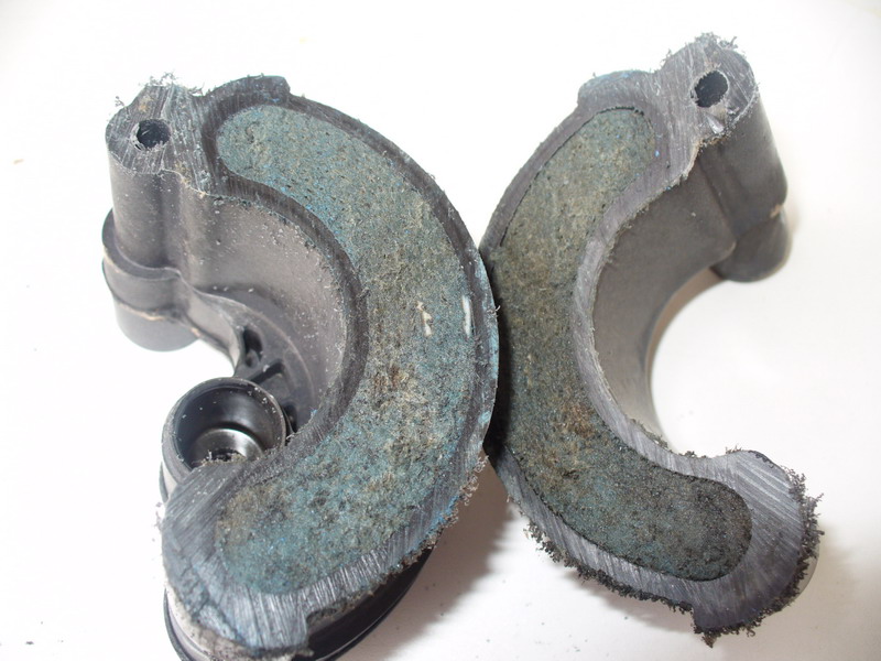

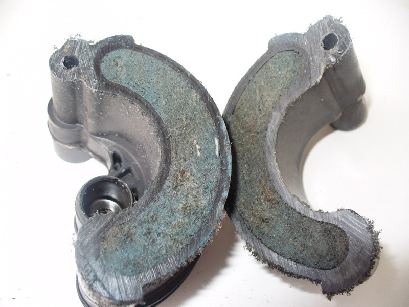

Ну фильтр грубой очистки (сетка) я не стал вскрывать, с ним и так всё ясно: весь в какой то стружке и нитках.
А вот тонкой распилякал, там полный пи.................
Фильтрующий бумажный элемент весь в какой то саже и имеет почти желеобразную массу,как он мог фильтровать???????????
01.jpg [ 108.24 КБ | Просмотров: 2879 ]
02.jpg [ 128.07 КБ | Просмотров: 2879 ]
03.jpg [ 87.35 КБ | Просмотров: 2879 ]

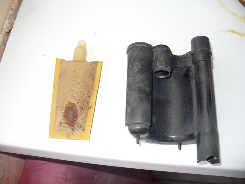

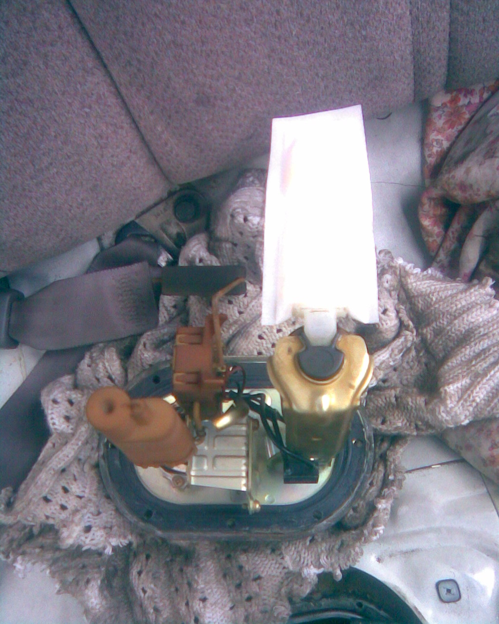

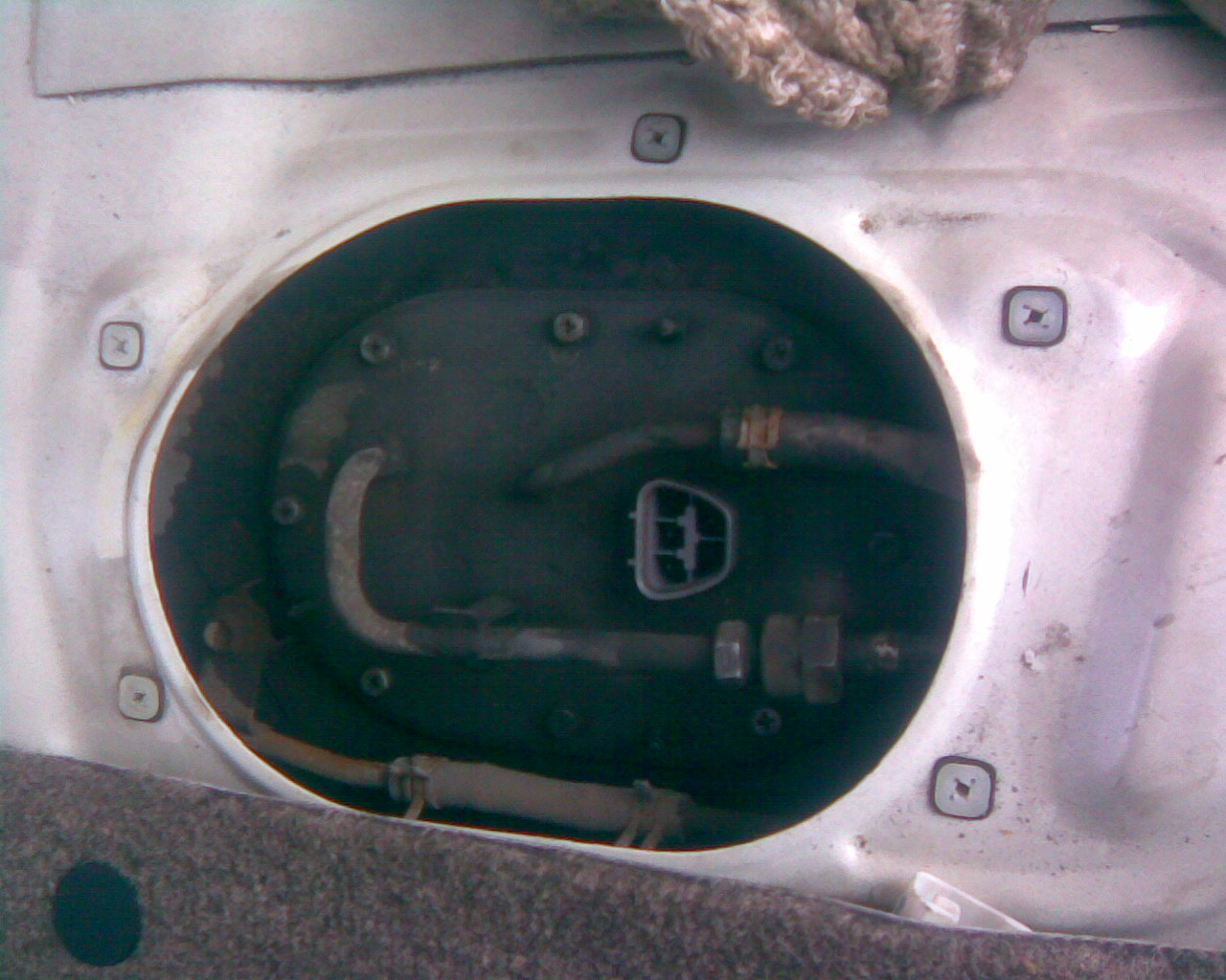

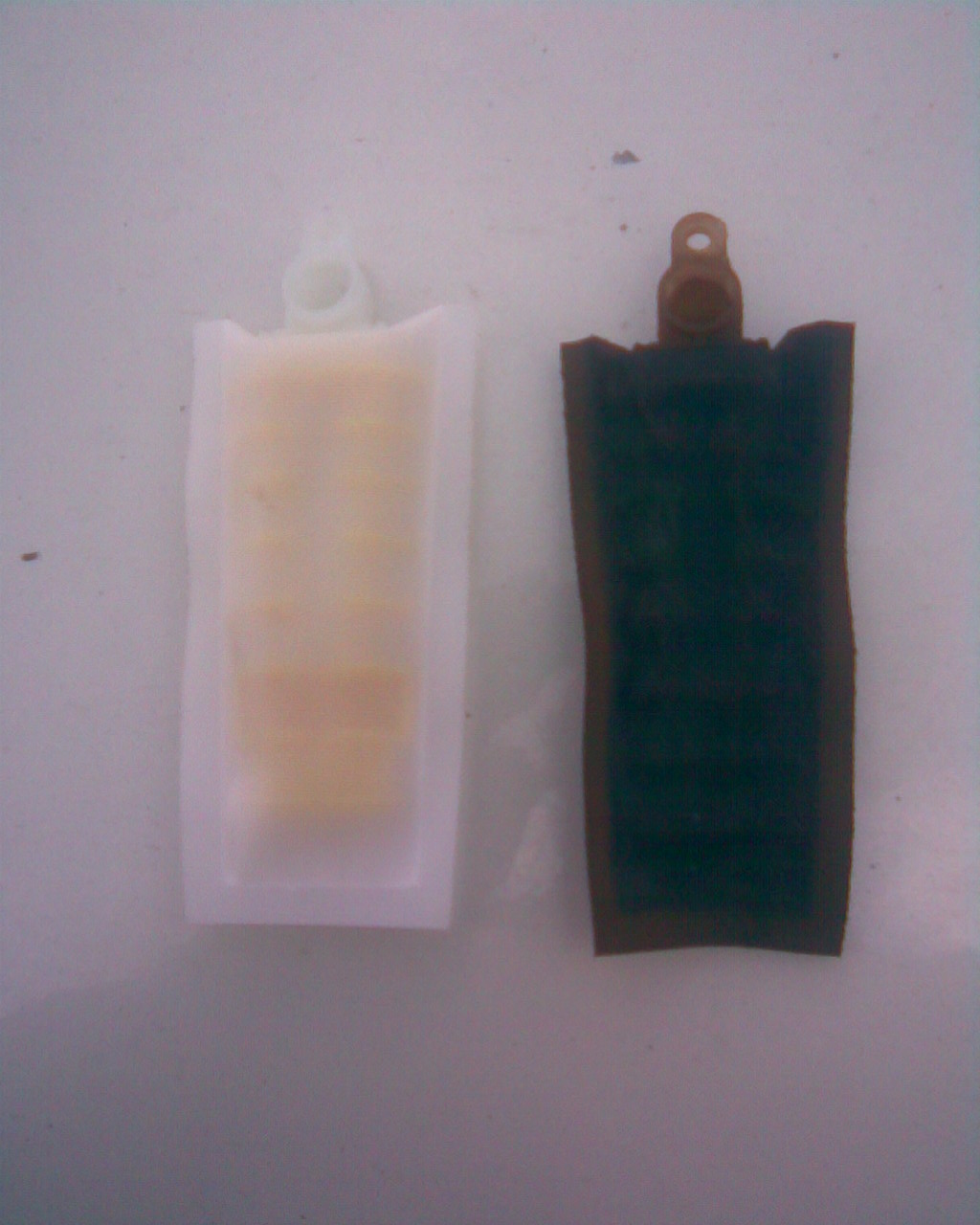

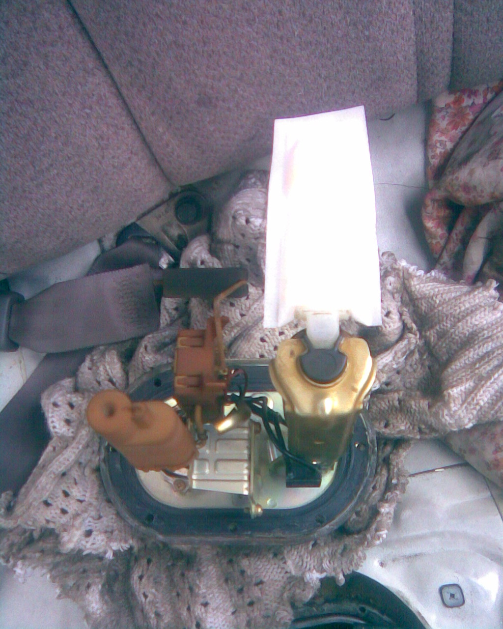

Немного фото. Грязищаааа.... :-x
Снимаем сидушку и верхнюю крышку и видим:
Крышека.jpg [ 256.32 КБ | Просмотров: 2741 ]
Аккуратно окручиваем трубки и достаём насос:
Насос.jpg [ 290.91 КБ | Просмотров: 2740 ]
В сравнении старый и новый :-x
Фильтр.jpg [ 181.87 КБ | Просмотров: 2738 ]
Стопорное колечко не смог поставить обратно, новый фильтр держится плотно слететь не должен.
Когда открутил трубки бенз не тёк совсем, после замены фильтра бенз самотеком наверх пошёл, поэтому менять надо при пустом баке и быстро прикручивать трубки.

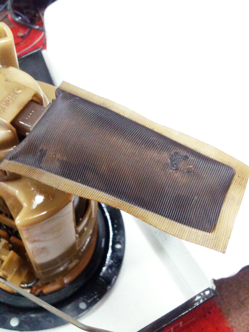

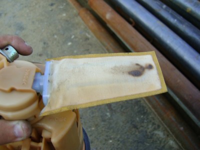

Вот сеточка моего фильтра, где то слышал что фильтр нужно менять раз в 25ткм
IMG_0003.jpg [ 548.42 КБ | Просмотров: 2705 ]
