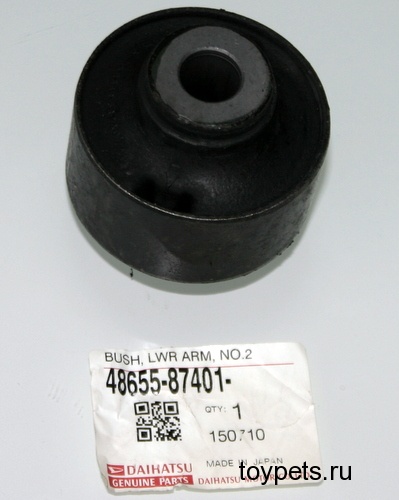

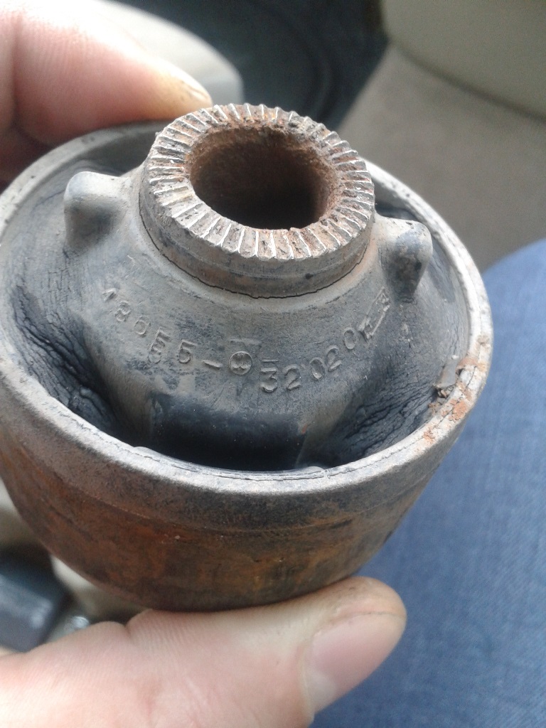

Сегодня заменил сайленты, менял на СТО, 1 час работы. Смотрел наслаждался -мужик мастер!!! И оборудование конечно там четкое. Балку он приопускал с левой стороны и под коробку ставил спец.упор. Сайленты старые выбил просто молотком с помощью оправки. Новые запрессовал на прессе гидравлическом.
Отверстие в новом такое же, по высоте мастер ничего не точил. Он просто ломом маленько подогнул что-то в балке, визуально сайленты по высоте одинаковые были, но все-таки новые не входили сразу. Старые были сильно порепаные, но не оторваные до конца. Сайленты новые практически полностью залиты резиной. Родные выглядят послабее. На новых стало плотнее.
Я купил сайленты по номеру 48655-87401 идут Terios/Cami, Camry ACV-30. Ставьте смело. Доказал на своем примере еще раз как и многие тут. Хотя мастер засомневался поначалу...
Родные сайленты забрал. На них номер 45865-32020. Пробиваю по эксисту нет в природе. ХЗ что такое. Еще инфа - при поиске номеров сайлентов на Висту наткнулся на статью на Драйве2 что ставили сайленты 48655-87401 на Камри Грацию. Я в свое время владел Грацией и менял сайленты заказывал через Эксист, приходили с Австралии аж от Авалона по номеру 48655-06030.
Теперь после собраной инфы, что я вижу
48655-06030 - Камри Грация, Авалон, Камри (20-ка, америка, она же Грация)
48655-06030=48655-06060=48655-07020 - одно и тоже.
Теперь что я хочу сказать, если ребята ставили сайленты на Грацию с номером 48655-87401, а мы его ставим на Висту, то все эти сайленты одинаковые. Я сделал такой вывод.
Ну а сточить высоту - я это за проблему не считаю. Вот так вот.
Добавлено спустя 45 минут 2 секунды:
Фоточки
Комментарий к файлу: Вот такой купил
2c3917e12abc11e19b2820cf30ae61c5_0b38c323864911e2a15720cf30ae61c5.jpg [ 51.22 КБ | Просмотров: 8440 ]
Комментарий к файлу: Вот такой стоял родной
2013-11-14 13.20.48.jpg [ 235.92 КБ | Просмотров: 8440 ]
