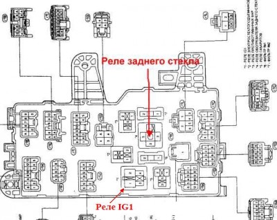

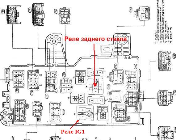

Там должно быть 5 реле, а не два. Если все предохранители исправны, то может быть неисправно или отсутствует реле IG1, без него реле обогрева заднего стекла срабатывать не будет.
IG1.JPG [ 56.43 КБ | Просмотров: 1427 ]

Так на стекло одно реле стоит, на рисунке указано.
