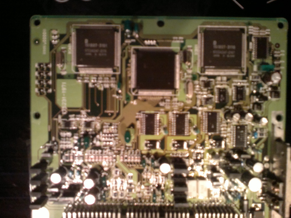

сегодня разобрал свой комп решил пропаять т.к. пинает со 2й на 3ю
после вскрытия расстроился т.к. у меня все подругому, что и где пропаивать непонятно(((
2012-05-02-134.jpg [ 253.63 КБ | Просмотров: 4175 ]

ну так у тебя комп к 1ZZ, а в этой темке народ на 3S-FE(4ВД) паяет.

тогда надо завести подобную тему по каждому из компов, тк номера и платы у всех разные... у 3S-FE - 89661-3H040, у 1ZZ - 89666-32010, а у 3S-FSE - 89661-3Н060.
я бы немного уточнил- моё фото касается компа 89661-3H040. Он необязательно только от ардео.
Что касается чего где паять- я брал лупу и внимательно осматривал места пайки, особенно внимательно около микросхем(такие плоские торчащие ребром многоножечные штуки). Особенно большие резисторы(такие плоские прямоугольникчки плашмя на плате с подписями R---) Если визуально не находяться- тогда к спецу с осцилографом.
Так думаю.

тока не абы чем паять...желательно станция паяльная...на крайний - паяльник ватт на 25, больше не надо.. можно и 100-чкой, но при определённых навыках...
кстати, да- дельное замечание. В принципе, даже если его нет- можно купить- он стоит рублей 100-150, только лучше брать с тонким жалом, либо, если с обычным- можно подточить, или сменить на тонкое. Если уж паяльник более мощный- можно жало выдвинуть по-дальше.

Ранетыч писал(а):
И при пайке жало паяльника заземлять нужно, не дай бог прошьет плату.

Ранетыч, Zlaman, что на ваш взгляд является причиной трещин в пайке платы ЭБУ? температурные колебания, аварии, дороги, коррозия...?!
Виновата технология пайки.

MadLord писал(а):
да какая разница какой двигатель!...написали же:
Так уверено про R---...!? А если не только в них дело? В SV55 компах не тока резисторы виноваты, там и дорожки и прошивки....ХЗ чего еще. Резисторы одно из решений!

Паша, никто и не говорит, что ТОЛЬКО резисторы - написали "ОСОБЕННО", а проверять надо ВСЕ места пайки....
