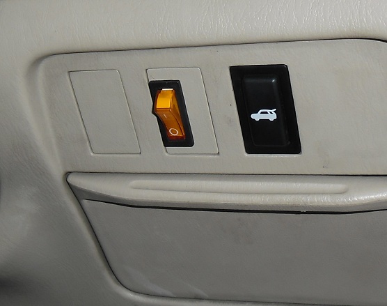

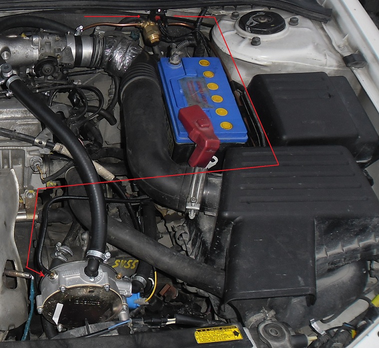

как сделано у меня!
ааа...кстати у меня тоже показывает что бенз уходит! как будьто я не на газу а на бензине! но с клемы скинул минусовой провод и одел обратно и все стало показывать! пол бака как и было :rus:
Комментарий к файлу: это управляющая кнопка! тоесть перейти на газ или на бенз
на неё идет один плюс а второй идет на корпус!( на массу)

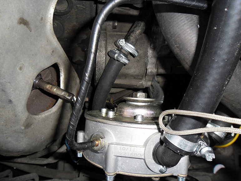

Комментарий к файлу: редуктор я прикрутил к стартеру!
SAM_0578.JPG [ 173.49 КБ | Просмотров: 6032 ]
Комментарий к файлу: направление подачи газа
SAM_0576.JPG [ 213.65 КБ | Просмотров: 6032 ]

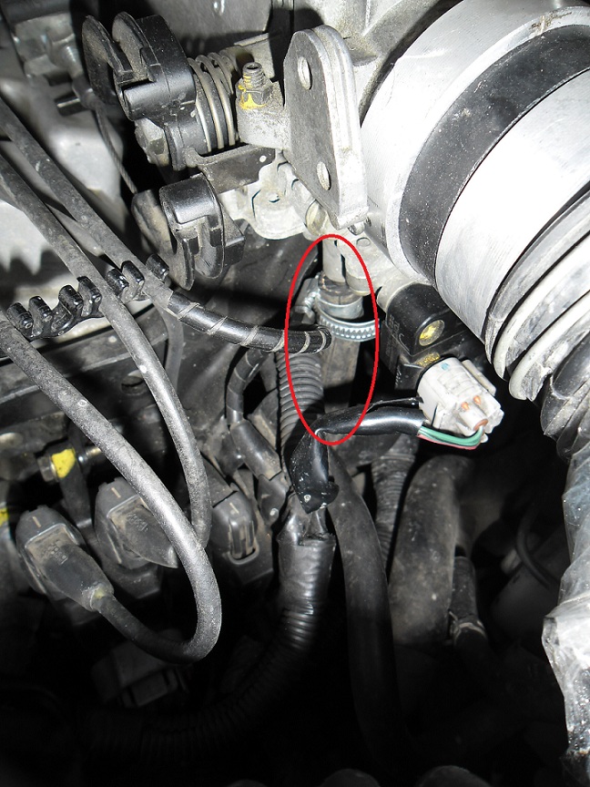

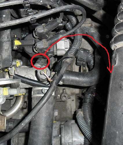

Комментарий к файлу: один из шлангов идуших на обогрев дросселя! выбрал обратку чтобы не мешать правельной работе дросселя! обратка это то шланг который идет на вершний потрубок радиатора! так как шланги разного диаметра я применил переходник! (они есть в любом спец нагазине! ) и почему я выбрал именно дроссель! лучше с меньшего диаметра переходить на большой а потом обратно чем на оборот! так как это повлияет на циркуляцию! шланг на редукторе идет на 16 а на дросселе на 8!
SAM_0581.JPG [ 231.81 КБ | Просмотров: 6032 ]
Комментарий к файлу: вот он! верхний партубок радиатора!
стрелочкой указано что шланг идет на редуктор
SAM_0583.JPG [ 107.69 КБ | Просмотров: 6032 ]

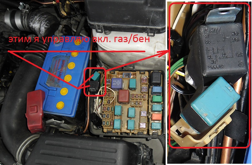

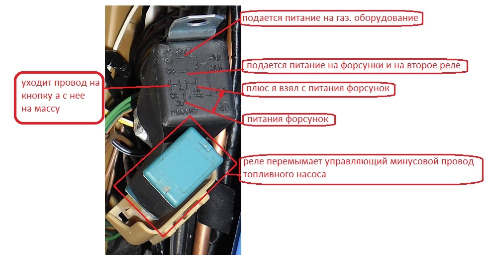

Комментарий к файлу: это мой заменитель амулятора!
почему две реле!
когда мне подключал электрик всю проводку при установке нового движка я попрасил его вывести мне провод на форсунки и на насос!
он мне сказал что насос управляется минусом вот я и применил две реле! 4-х и 5-и контактные!
кстати важная штука! если у вас сделано как у меня! есть и на фильтре катушка и на редукторе то их нельзя зацеплять последовательно! (как герлянду! из за того что получается сопротивление большое!)
нужно подцеплять паралельно!
SAM_0585.JPG [ 201.63 КБ | Просмотров: 6032 ]
