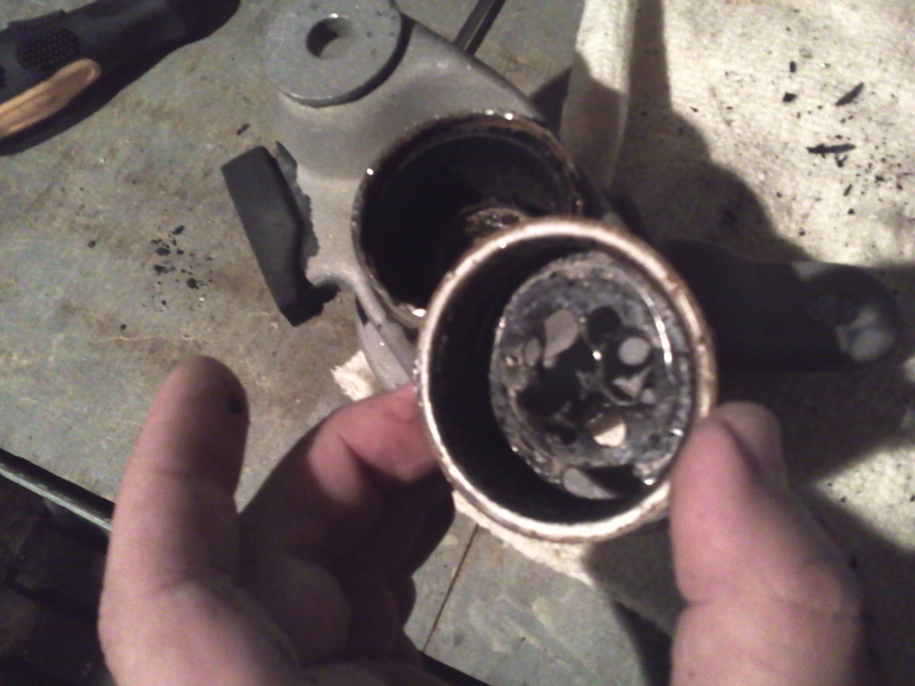

День добрый,заменил я значит подушку гелиевую(купил за 3500 Fbest посмотрим как долго проживет и что будет зимой,сейчас полное спокойствие кузова в любых положениях селектора)+поменял левую на контракт и перед+зад перепресовали картриджи)

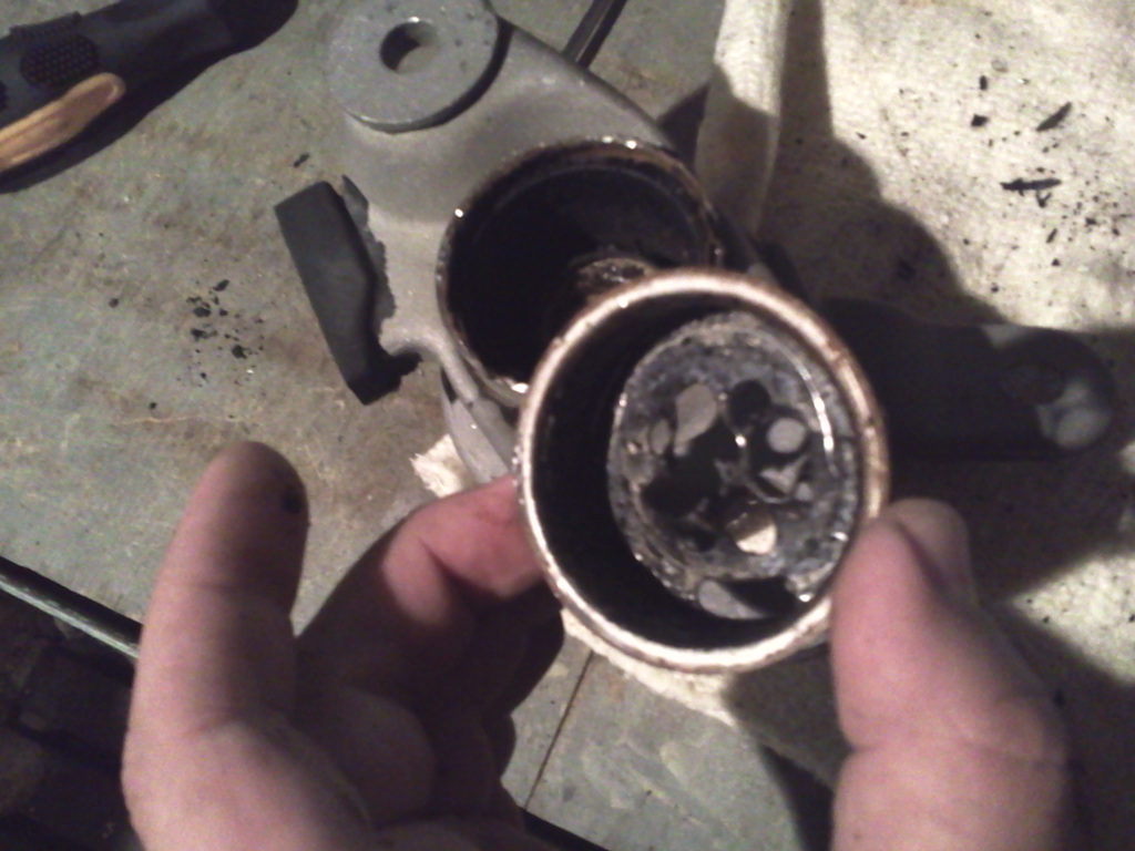

Раз тема про гелиевую подушку то расскажу про свою(конкретнее что внутри)
Зажал корпус резинового картриджа металлический в патрон,срезал завальцовку заводскую и вынул мембрану резиновую(1 фото)(сразу при открытии думал что побежит жидкость черная как писали многие,зря ждал :wink: )резинку оторвал крышку оставил.
Там оказалась сетка металлическая(2 фото)
Отковырял ее отверткой(3фото)
Ну и вот что там было вместо гелия :smile: (4фото)
А вот подушка внутри(5 фото)
Там видно что стоит какой то пятачок,крепление развальцовано,я срезал крепление,выкинул пятачок и поставил туда по всему диаметру шайбу.
Сверху пружину диаметром 30-35 где то и в нее пружину от клапана(диаметр не помню но покупал все в магазине для тракторов)длину прикинул на глаз и лишнее отрезал,потом все это дело прижал старой крышкой(там в ней отверстие маленькое еще)и зажав опять в патрон задавил "бабкой" и обстучал края корпуса что бы крышка не вышла(+еще прихватили сваркой на всякий случай)
И все,подушка стала жесткая,руками не продавить не пошатать,попробовал в тисках ее сжать(сжимается значит ход есть пружина не зажата)
Отпескоструил ее и покрасил(а потом вспомнил что фото то не сделал после разборки,процессом увлекся елки)
Но в принципе выше фото есть как оно выглядит с пружинами а дальше все просто.

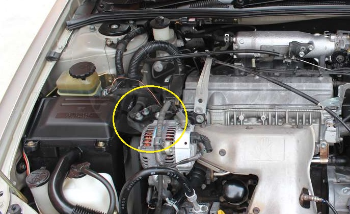

Всем привет. Кто знает, зачем вот эта пластина на подушке?

тоже думал ставить назад или нет)) в итоге поставил. а так хз зачем она

Тоже после смены движка осталось отверстие под болт.Так и не понял зачем она нужна эта пластина(точнее какое то крепление)
Потом массу дополнительную туда наверно прикручу.

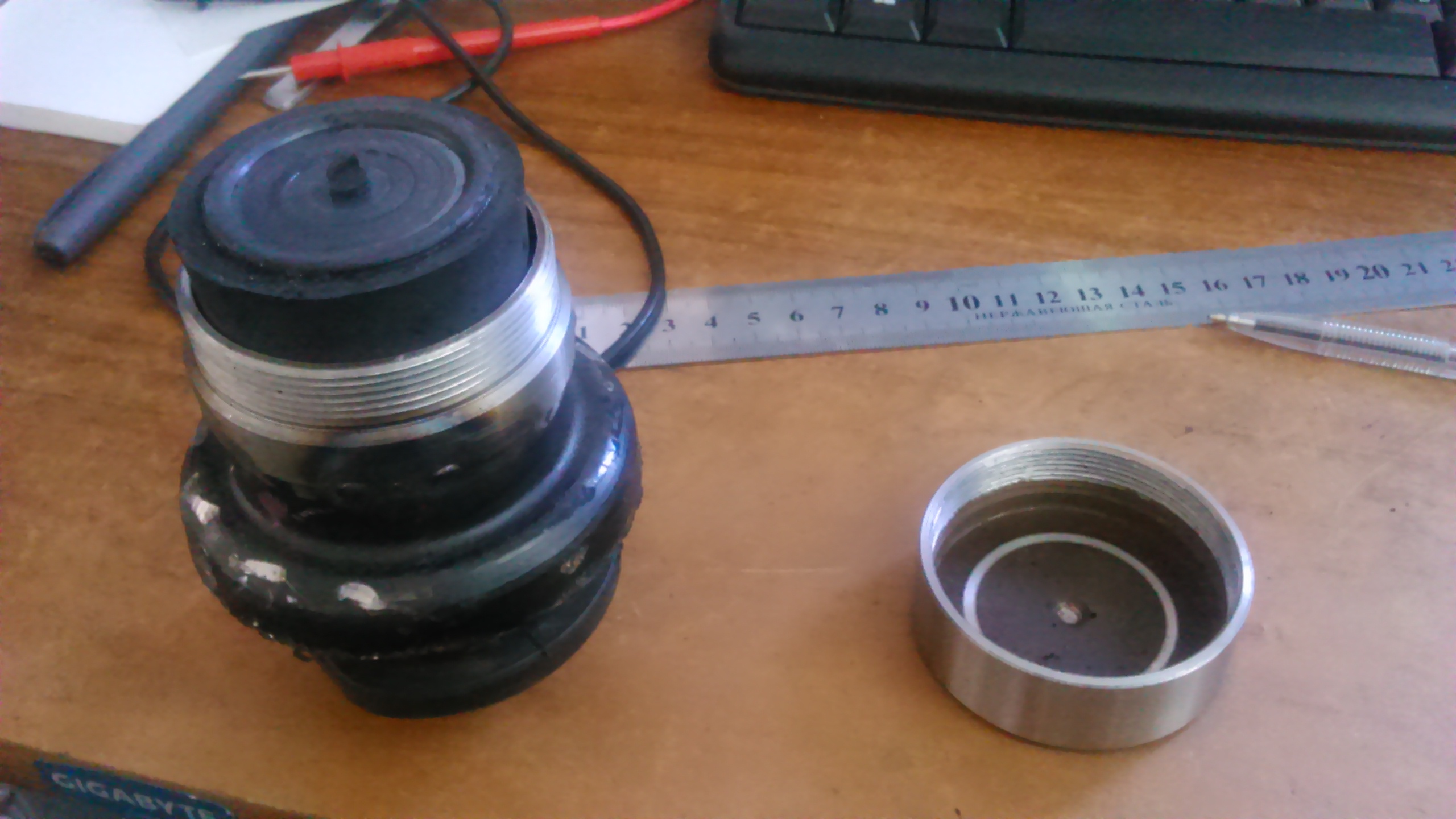

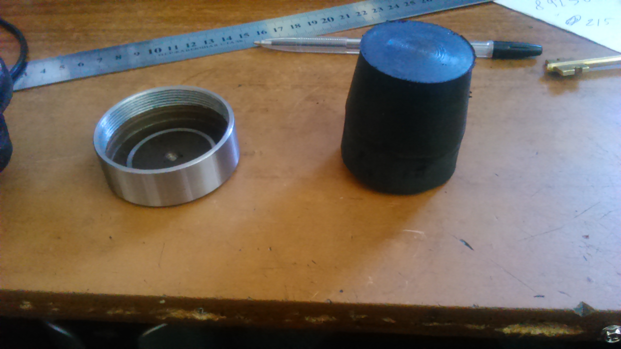

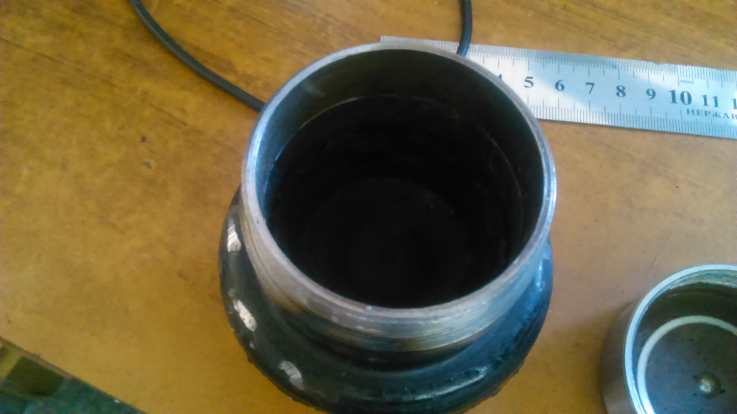

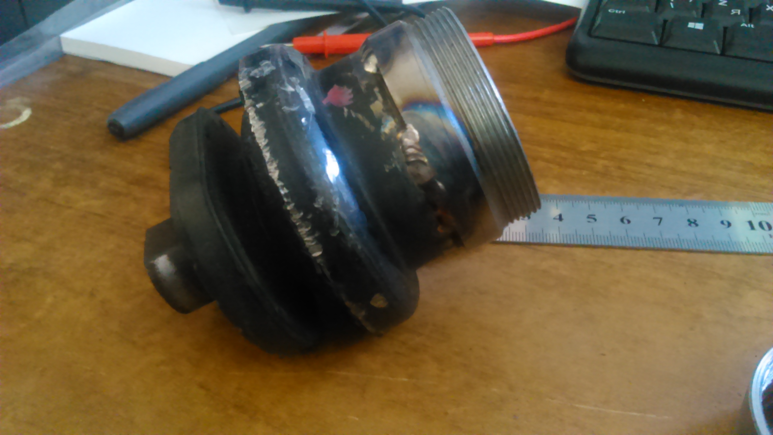

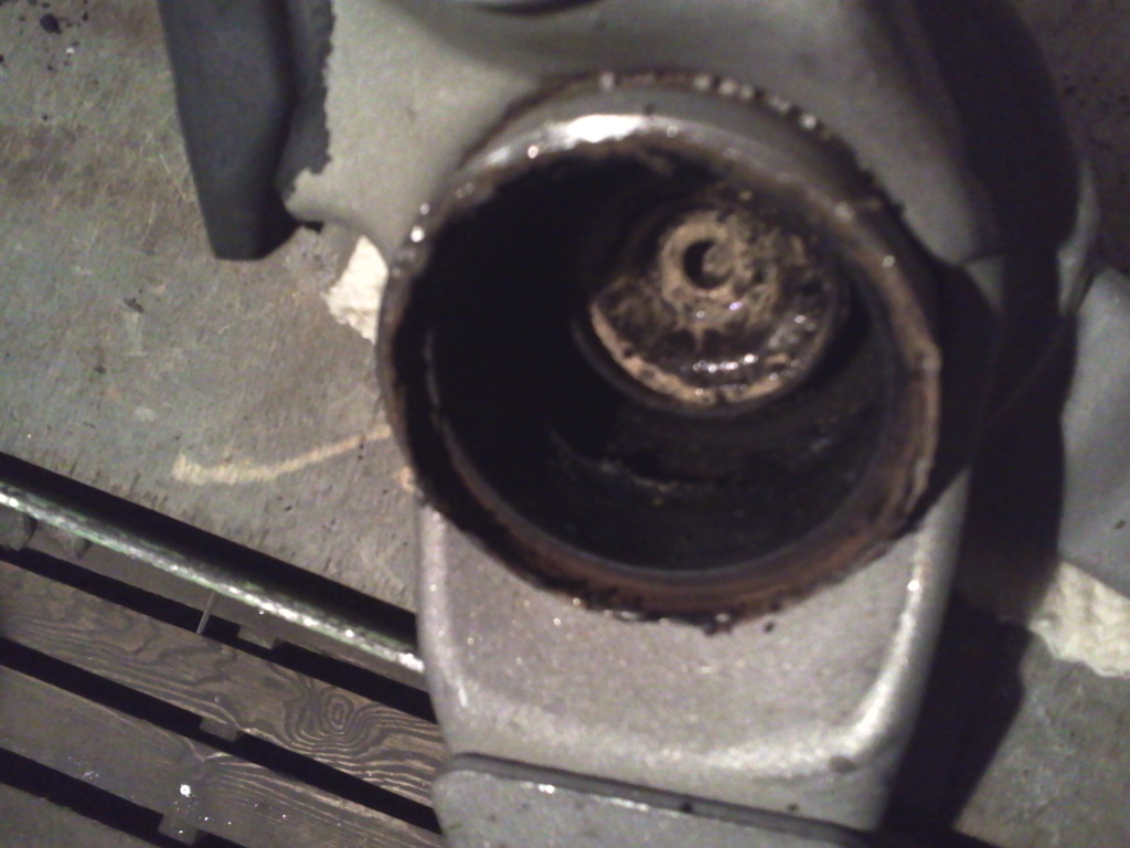

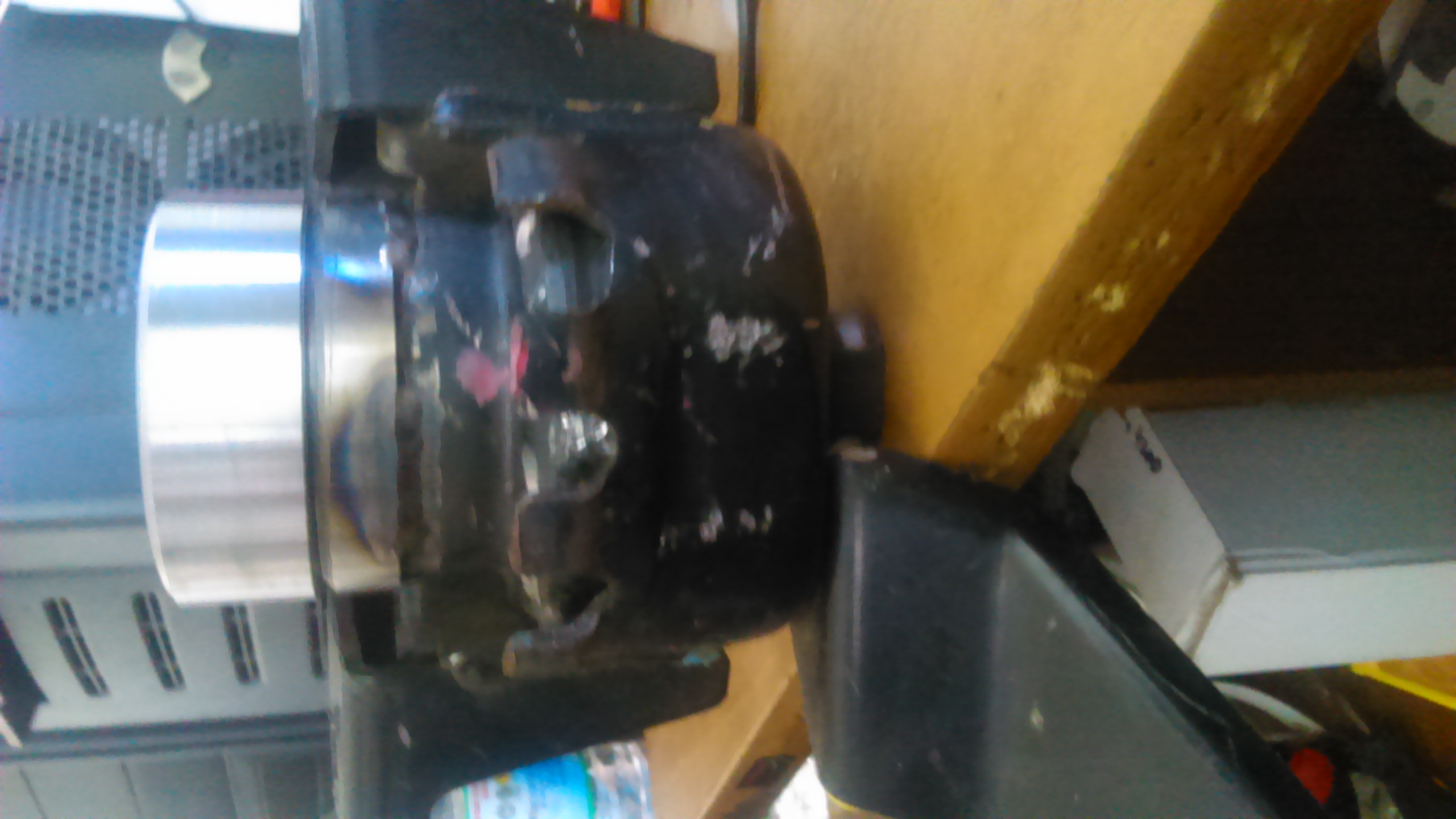

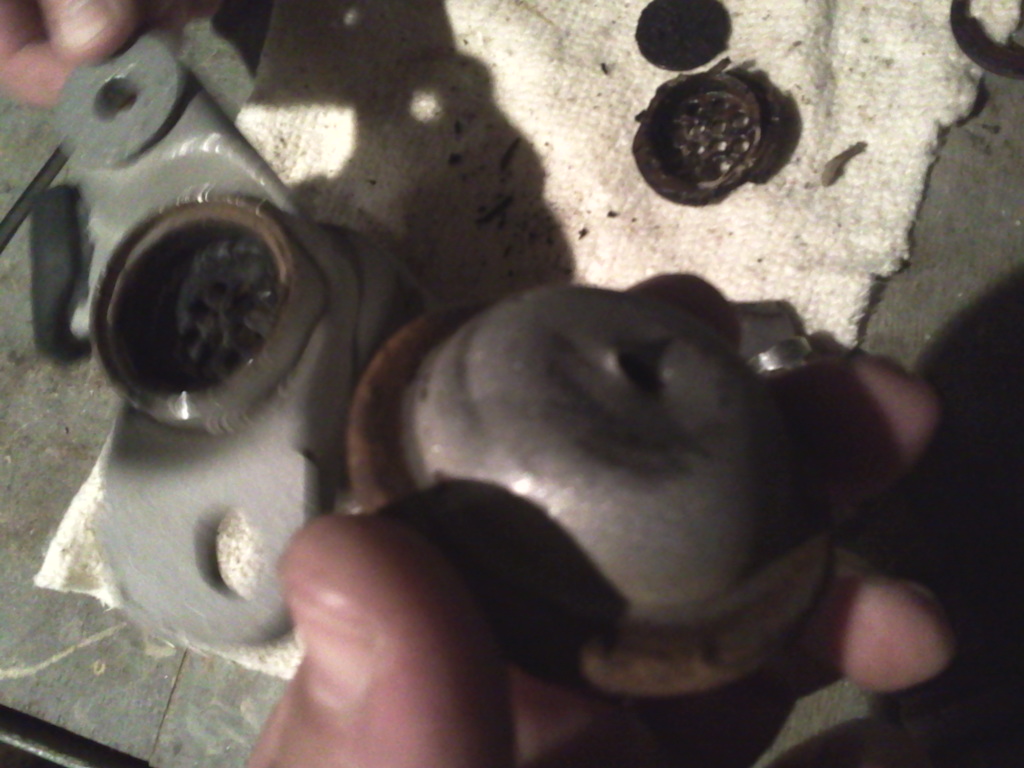

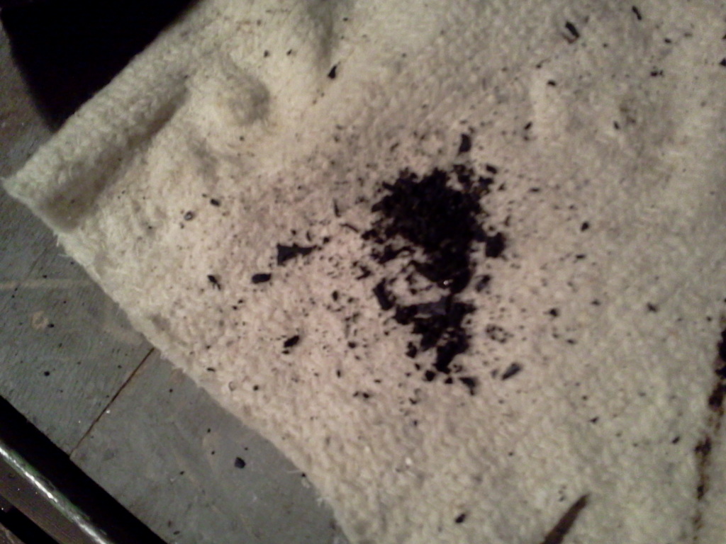

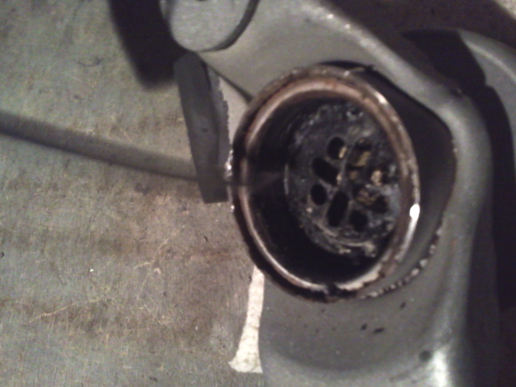

ремонт гелевой подухи sv-50

Краткость сестра таланта.. Где блюдечко с гелем?
Вибраций больше не появилось?

блюдичко с гелем в мусорном ведре, гелем назвать сложно, черная водица была, начинка на фото, вибрация исчезла, в салоне стало спокойно и комфортно, также пропали буханья в ямках, грешил на рейку в свое время, после замены ничего не поменялось, а вот сегодня наконец вылечил

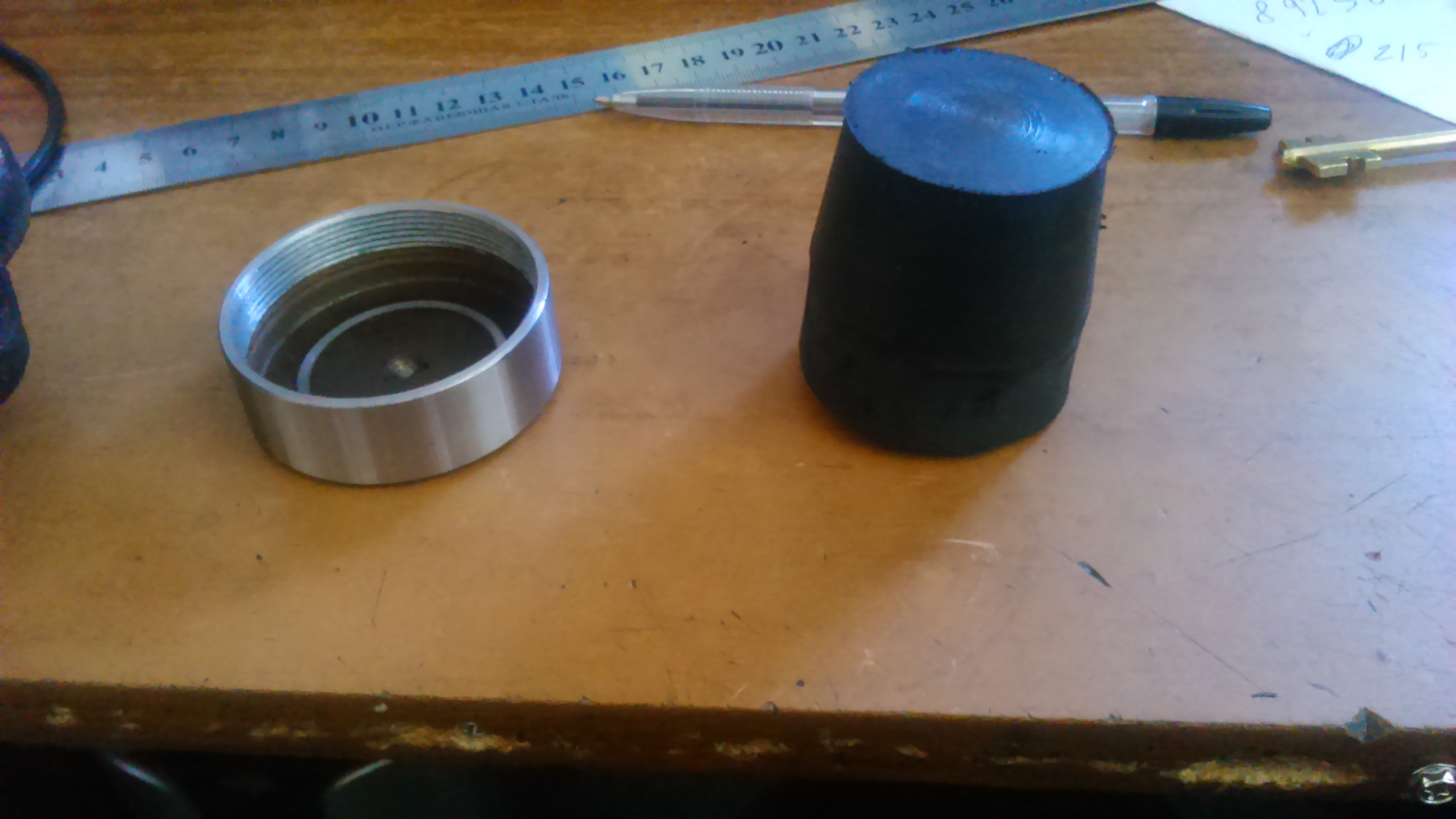

А из чего точили вкладыш?

Из сырой резины, у мну цех в живых еще остался на работе, на х.., сам не знаю, чет делают,знакомые свели, чел померил, прикинул, в саму подушку чето както нерасталось сделать, сделал такую болванку, сказал надо будет мягше, другую сделам, процесс варки резины не знаю
