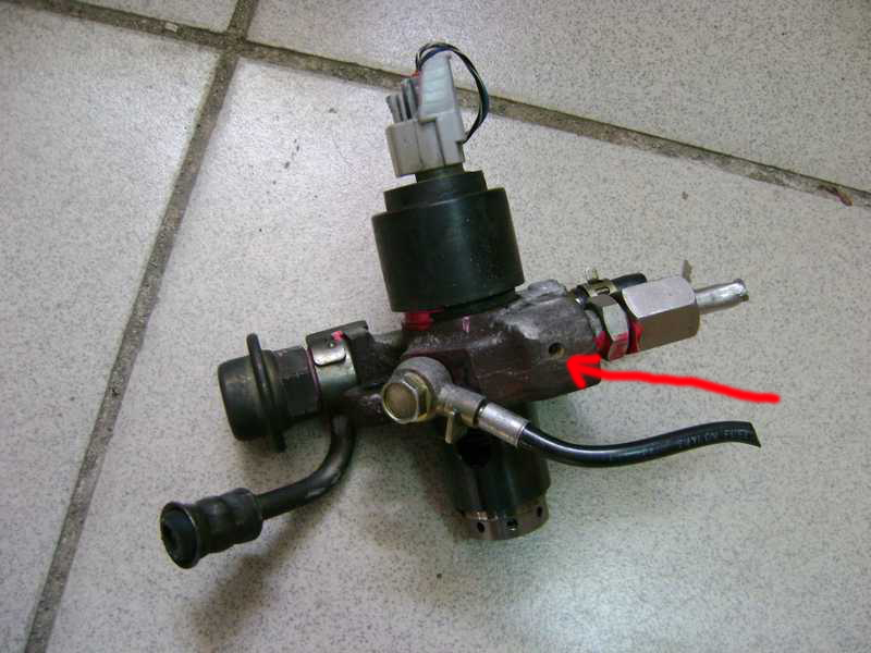

Ялыч, я правильно понял, что причиной перелива топлива из этого отверстия или как оно правильно называется, является неправильно затянутая втулка. Если фото загрузится я указал это "отверстие".
насос.jpg [ 203.25 КБ | Просмотров: 22496 ]

Да,оно. Не разбирался для чего эта сверловка, но при не до конца затянутой втулке бензин идет и к форсункам, и "на улицу"

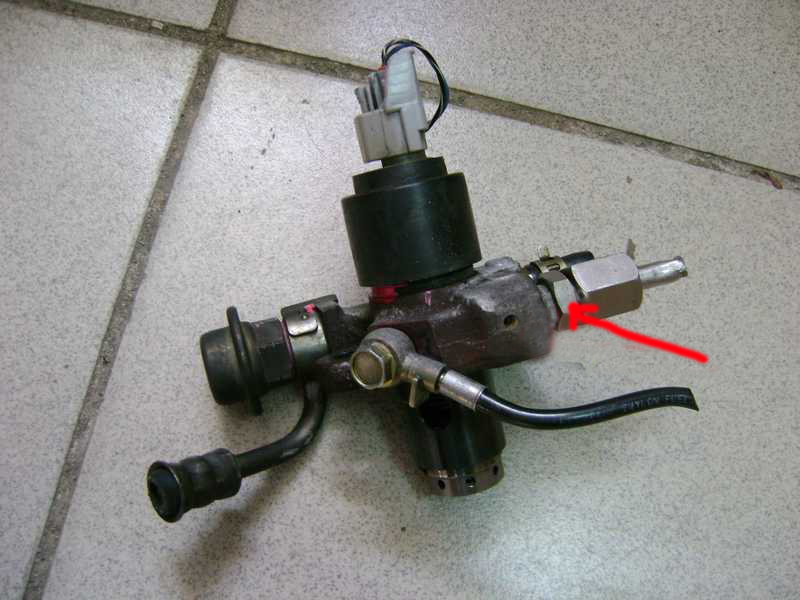

Вот именно, эту втулку выкручивали и вкручивали несколько раз думал что пружина криво встала, а втулка вкручена до самого основания резьбы дальше некуда.
Добавлено спустя 23 минуты 50 секунд:
на фото данная гайка упирается в корпус насоса и больше не тянется. А в оригинале от корпуса она на некотором расстоянии. Извиняйте за технический язык.
насос.jpg [ 214.43 КБ | Просмотров: 22483 ]

Посмотрите, может подпружиненный клапан неправильно на 180 градусов поставили, уберите его , попробуйте без него затянуть втулку, там всё просто устроено.
