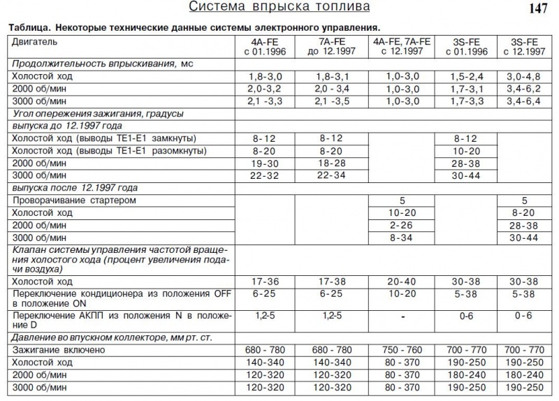

Чтоб было на что равняться.

а что за цифры то

Это некоторые технические данные системы электронного управления. Все цифры соответствуют системе СИ (миллисекунды, градусы, миллиметры ртутного столба, обороты в минуту) Если считана информация с компа с помощью программы Cartester- можно сравнить наглядно.

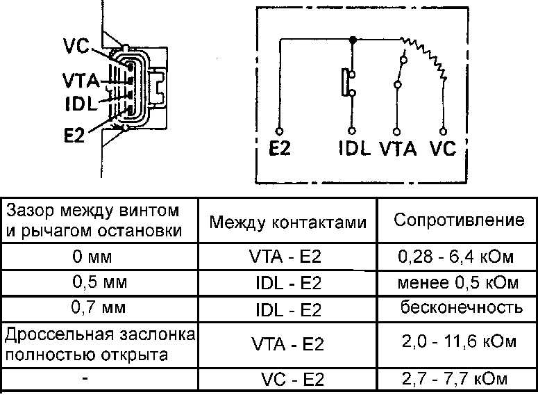

Проверь настройку датчика положения дроссельной заслонки. При снятии шланга МАР двиг должен заглохнуть.
