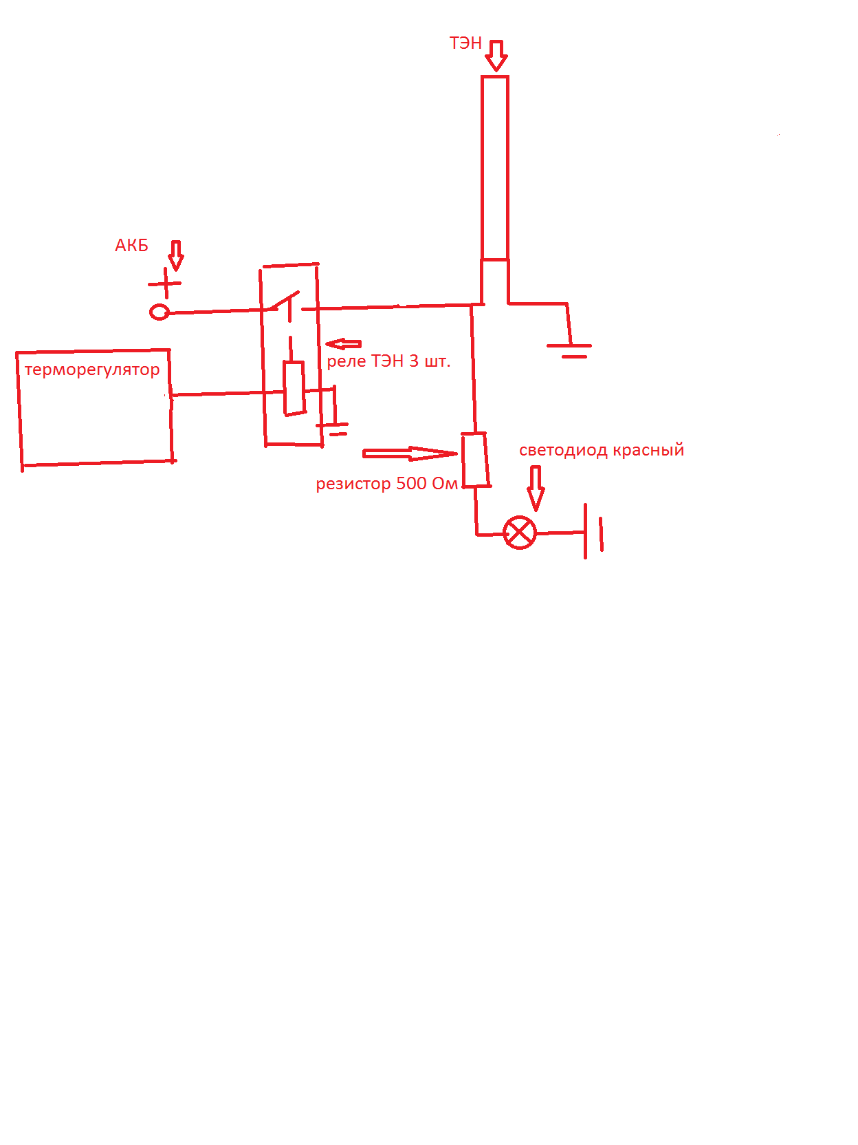

Ясно тогда буду ставить на 500 Ом на "верочку". Уже ближе к истине. Осталось одно "НО" Как понять почему не горит контролька, по причине не рабочей ТЭНы или по тому что сама не рабочая? :rus:

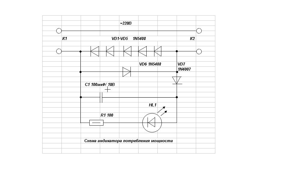

Вот есть такая схема, как ее адаптировать для наших целей???? :?: :?: :?:
Эта схема позволяет определить не только поступает ли напряжение на прибор, но и потребляет ли прибор мощность. Так как могут быть варианты когда прибор не работает, например, из-за поломки или внутреннего отключения. Так вот этот индикатор показывает, работает прибор фактически или нет.
Схема содержит датчик тока на диодах VD1-VD6. Он практически берет небольшой кусочек одной полуволны, равный сумме прямых напряжений падения диодов VD1-VD5. Схема двунаправленная, то есть нагрузка или сеть может быть или на конце К1 или на конце К2. Когда цепь разомкнута (нагрузка выключена или неисправна, не работает), ток не протекает и на диодах VD1-VD5 ничего не падает.
Если же нагрузка включена и потребляет мощность, то через диоды VD1-VD5 протекает ток и на них выделяется некоторое пульсирующее напряжение. Которое своими пульсациями через диод VD7 заряжает емкость конденсатора С1. На этом конденсаторе появляется некоторое напряжение, достаточное для свечения светодиода HL1.
Важная особенность схемы в том, что индикатор работает в очень широком диапазоне потребляемой мощности. Это получается потому что диодам свойственно стабилизировать прямое напряжение падения и на линейном участке ВАХ диода оно уже почти не меняется в широком диапазоне тока.
Диоды VD1-VD6 должны быть такими, чтобы выдерживали максимальный ток нагрузки. Светодиод HL1 – может быть обычным индикаторным, но будет нагляднее, если поставить мигающий двуцветный светодиод.

Эта схема работает только на переменке, если не ошибаюсь.

Все верно, потому и спрашивал можно ли адаптировать.

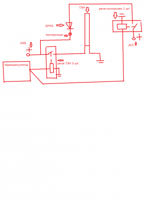

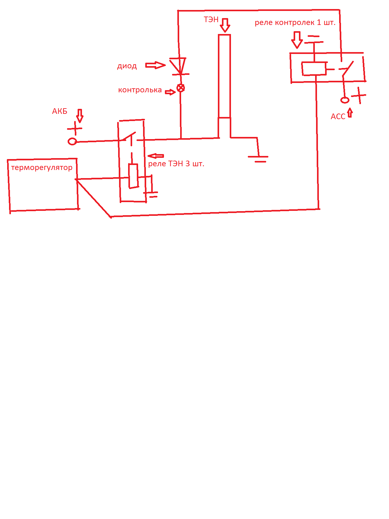

На данный момент есть две схемы подключения контролек. Теперь нужно только выбрать и (или) доработать, кто еще что предложит.
схема1.png [ 29.54 КБ | Просмотров: 4648 ]
схема2.png [ 24.17 КБ | Просмотров: 4648 ]

Вторая схема скорее всего будет индицировать подачу питания на тэн. А в первой схеме, если убрать реле в цепи АСС и подать напряжение от зажигания, индикатор будет светиться при исправном и выключенном тэне, при включении нагрева он будет тухнуть. Я думаю что для контроля исправности тэна этого достаточно.
 Заголовок сообщения: Re: установка электроподогревателя антифриза,Тэна,на 12В
СообщениеДобавлено: 09 сен 2015, 09:00
Сообщения: 469
О машине: SV50
Репутация: 550
Вятич, немного не так:) вот вторая схема как раз будет тухнуть при исправном тэне. А вот на первой схеме светодиод сгорит сразу же с тэном, ибо нет токоограничивающего резистора:)
Есть вариант доработать первую схему транзисторов.

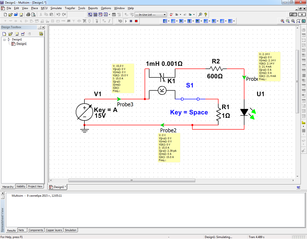

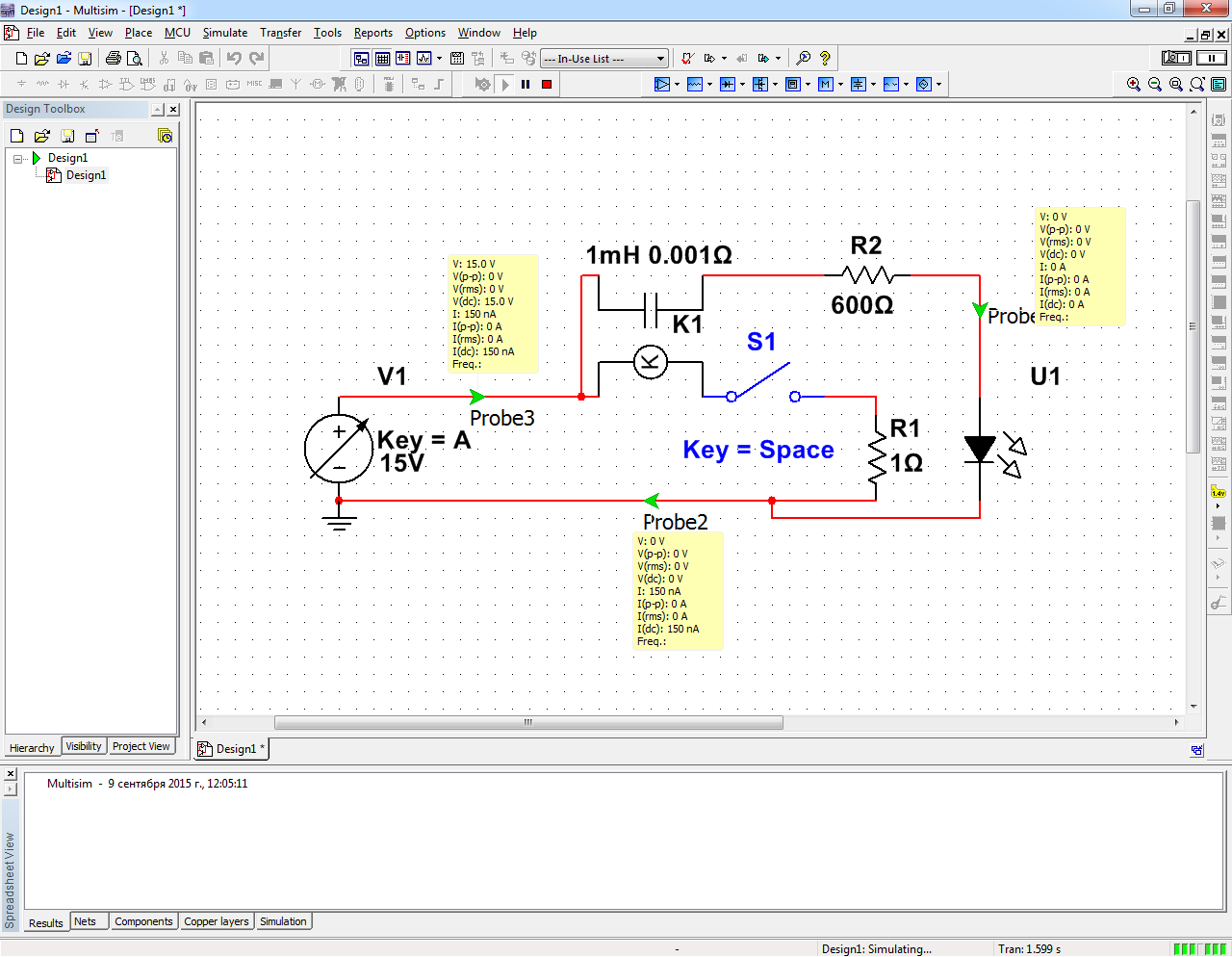

Добрался до компа наконец то:)
Итак, смоделировал обе схемы. Обе работать не будут. Сгоревший тэн никак не влияет на поведение остальных элементов. Светодиод с резистором не загорается, потому что падение напряжения всегда везде одинаковое, ведь у нас система с одним источником тока и напряжения.
Нужно что то другое.
Добавлено спустя 2 часа 10 минут 45 секунд:
можно сделать примерно так, как сказал товарищ:
Последовательно к тенам проволочный резистор, параллельно к нему хоть лампочку, хоть светодиод.
По аналогии советских утюгов,- горит- ток есть, не горит- обрыв..
Но
Мощность, рассеиваемая на резисторе будет примерно такая же, что и на самом тэне. А так как питание у нас одно, то и тэн вполсилы греть будет. Это не то. Никаких резисторов, транзисторов или лампочек последовательно с тэном быть не должно, ибо потеря мощности.
Добавлено спустя 2 минуты 15 секунд:
Вот еще нашел вариант - этот даже сработает наверное:
самое простое и безопасное - трансформатор тока с нагрузкой в один светодиод.... и маленький будет и надёжный... взять ферритовое колечко сантиметров 5 диаметром, намотать 3-5 витков силовой обмотки, которая включится последовательно тэну, витков 100 вторички и померить ток во вторичке при включении тэна.... далее скорректировать число витков....
Добавлено спустя 1 минуту 33 секунды:
Вместо ферритового колечка можно намотать провод после тэна на геркон, и им включать светодиод. Стоит проверить.
Добавлено спустя 8 минут 24 секунды:
Вобщем обкурился интернета, и пришел к выводу, что самое простое - сделать на герконе.
Сейчас просчитаю схему и выложу результат сюда.
Добавлено спустя 2 часа 3 минуты 48 секунд:
Странно, но в некоторых симуляторах схем схемы работают, а в некоторых нет.
Исходить буду из того, что между тэнами и аккумулятором не должно быть никаких сопротивлений или диодов, чтобы избежать лишнего нагрева в неположенных местах и потери мощности.
Итак, поехали:
1. Схема с герконом работает, тэны контролируются раздельно, на мой взгляд самая нормальная схема. Нужно подобрать количество витков на герконе, чтобы он стабильно включался.
Получается дроссель с герконом вместо феррита. Ну или реле с почти нулевым сопротивлением, как вам удобно. Прямая логика работы - есть ток в проводах - есть контакт на герконе, и наоборот. Кстати, сработает, даже если будет не обрыв ТЭНа, а просто сопротивление ТЭНа увеличится. Работает от количества тока, проходящего по проводу вокруг геркона.
2. Схема с резистором и светодиодом параллельно тэну тоже работает, но там нет контроля тэнов отдельно. Загорится только если сгорят все тэны.(работает на падении напряжения на ТЭНе. Обратная логика работы - горит при неисправном тэне)
3. Схема с реле параллельно тэну тоже работает, но опять же нет контроля тэнов отдельно. (Тоже самое, что и выше, обратная логика работы)
4. Схема с трансформатором (кольцом) последовательно с тэном работает, но имеем большую потерю мощности на ферритовом кольце и сильный нагрев кольца из за большого тока и постоянного напряжения. Это плохо. Годится для переменки.
5. Вот еще - можно повесить амперметр до 20 ампер последовательно с каждым тэном:) Работать будет 100%. Но громоздко очень:)
Вобщем итог - контролировать просадку напряжения на более чем одном ТЭНе сложно и не имеет смысла.
Будем контролировать количество тока. Что и делает геркон:)
Помидоры приветствуются:)
Добавлено спустя 16 минут 47 секунд:
Алекс, если тебе не трудно, померь сопротивление тэнов:)
Картинки симуляции добавил
Комментарий к файлу: геркон - ТЭН неисправен
2015-09-09 13-20-24 Design1 - Multisim - [Design1 ].png [ 70.44 КБ | Просмотров: 4633 ]
Комментарий к файлу: геркон - ТЭН исправен
2015-09-09 13-20-45 Design1 - Multisim - [Design1 ].png [ 70.77 КБ | Просмотров: 4633 ]
СообщениеДобавлено: 09 сен 2015, 15:33
По первой схеме указан не светодиод и все будет работать без реле АСС, по второй 500 ом это нормальный токоограничивающий и светодиод будет гореть всегда.
СообщениеДобавлено: 09 сен 2015, 18:45
Сообщения: 2194
Тем: 43
Репутация: 3493
Все верно, на первой схеме указан диод ( не светодиод), для того чтобы ток пропускал в одну сторону и простая лампочка контролька. Реле контролек добавил, что бы они горели не всегда, как заметил Vyatich, а только когда терморегулятор включает реле ТЭН вместе с реле контролек. Схема должна работать, но у нее есть один большой минус контролька будет гореть в любом случае пока ТЭН пропускает ток. А это значит, что если вдруг сгорит реле ТЭН и они не будут работать, контрольки все равно будут работать потому что сами они по прежнему будут пропускать ток. Наверно стоит схему доработать.

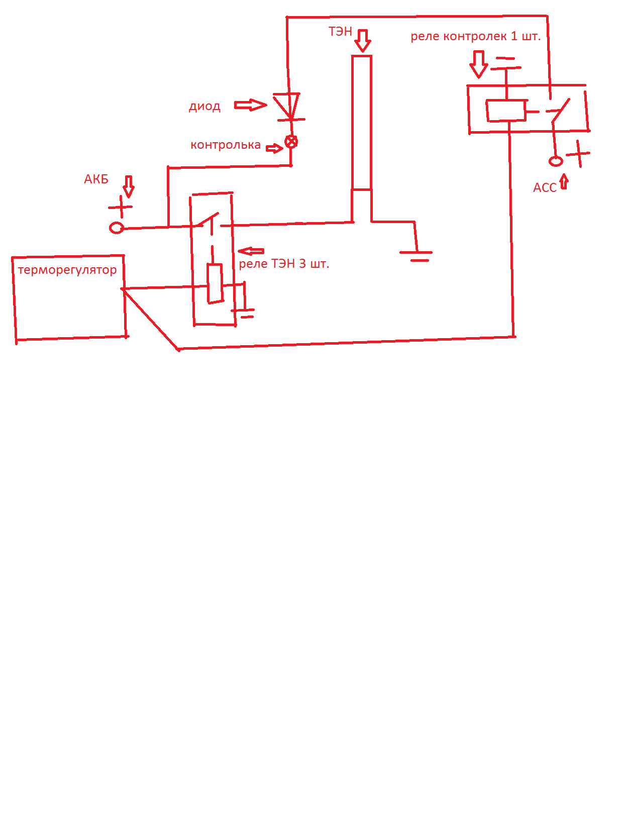

Может быть вот так.
Как только попаду в гараж обязательно замерю сопротивление ТЭН

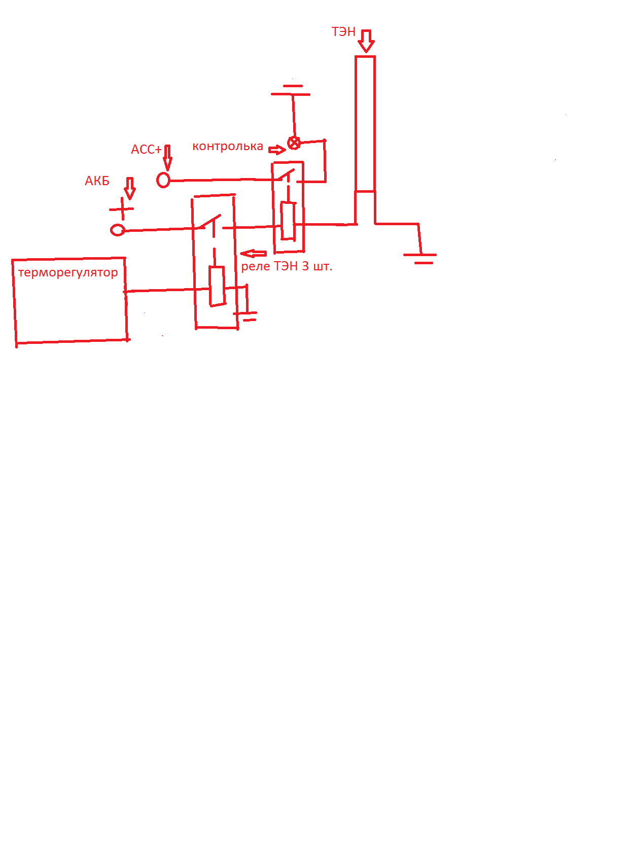

Вот этот геркон надо последовательно в схему втыкать ( там провода толстенные сечением 4 мм)? На схемах одна контролька - один ТЭН. Т.е. еще две пары просто не дорисованный, они идут параллельно, так что все ТЭНы должны контролироваться своими контрольками.
Добавлено спустя 20 минут 55 секунд:
Вот такая еще схема но реле тогда 6 шт.
схема1.png [ 26.61 КБ | Просмотров: 4651 ]
Комментарий к файлу: Вот такая еще схема но реле тогда 6 шт.
схема3.png [ 22.5 КБ | Просмотров: 4649 ]

По первой схеме лампочка гореть никогда не будет, т.к. на нее два плюса подаются. Без реле АСС, если не нужно чтоб горела всегда при выключенном тэне, поставь кнопку, при нажатии будет проводится проверка целостности тэнов. Из двух вторых вариантов первый ни о чем, для второго нужно токовое реле. зачем усложнять только не знаю, на приусах никакого контроля тэнов насколько я знаю нет.
СообщениеДобавлено: 09 сен 2015, 20:19
Сообщения: 2194
Тем: 43
Репутация: 3493

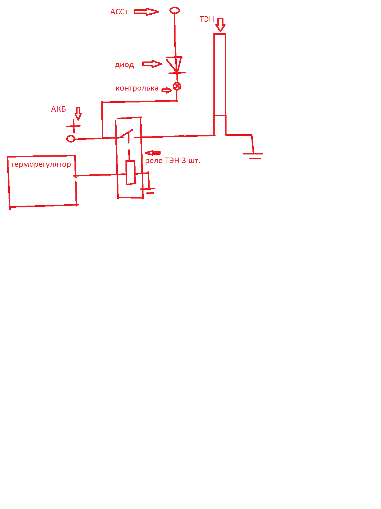

вот и я об этом думаю, может уже не замарачиваться с этими контрольками. Что касается схемы, то вроде как должна работать, диод должен исключать влияние второго плюса, а при включении реле должен будет появляться минус.
Дак тогда и лишние реле контролек не нужны, вот такая схема в общем.
схема4.png [ 22.97 КБ | Просмотров: 4645 ]
СообщениеДобавлено: 09 сен 2015, 21:14
Диод стоит для развязки цепей, а минус на втором конце будет через тэн только при снятом питании с АКБ(подключение как по первой схеме). Здесь же физически не может быть минуса на плюсе, это КЗ будет.
