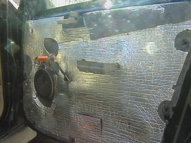

А я вот все двери закатал. Потом собираюсь крышу делать. Стало ощутимо тише, особенно когда рядом какой-нибудь автобус проезжает. Двери больше не брынчат - глухой плотный звук.

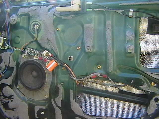

Материал какой?Просто шумка или с вибро в комплексе?Я тоже имея недостаточно теории по этому вопросу осенью закатал двери, только шумоизоляцией.Теперь переделываю, потому что только шумоматериала недостаточно, он защищает только от воздушного шума(шум проезжающего рядом транспорта), а от структурного(вибрация) нет.Вот несколько фото по этому вопросу.
IMGA3085.JPG [ 119.49 КБ | Просмотров: 2303 ]

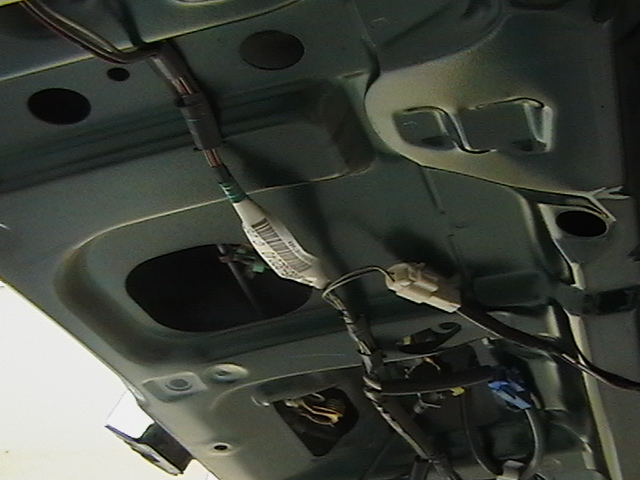

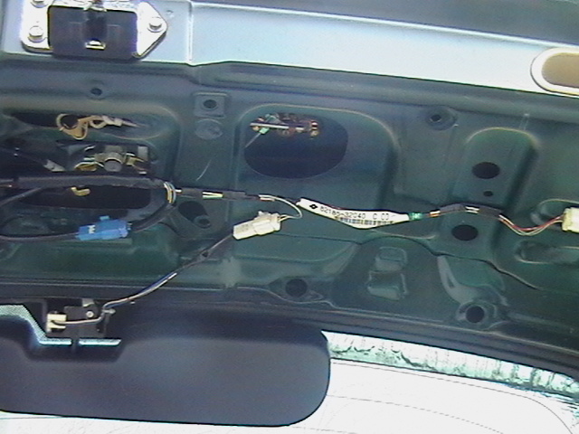

Пол как таковой,меньше всего дает вибрации, потому что сделан из достаточно толстого железа.И на него столько внимания уделять не нужно,сколько на пример крыша,двери,багажник,капот,дверь багажника.
Немного теории все же придется написать,шум по своей структуре бывает воздушный и структурный.Если говорить о первом,это то что мы слышим,а второй,это не что иное как вибрация, ну например работающий двигатель,вибрация от протектора колес,особенно зимних.Дак вот,чтобы погасить и тот и другой шумы, необходимо проводить достаточно кропотливую работу и шумоизоляция без виброизоляции работать не будет.Да станет потише в салоне,но это когда стоишь на месте,а в движении "Изолон"и так далее ничем не поможет.Вопрос про так сказать "задние крылья"хороший конечно,только если быть до конца откровенным,он называются арками колес, это один из самых"шумных" элементов кузова.И их так же обрабатывают в комплексе,вибро+шумоизоляция.
Пластиковые панели можно обклеить,но без фанатизма, иначе они просто не встанут на место,клипсы не защелкнутся.А оклеить можно тем же виброматериалом.А вот "зашумить" заднюю дверь проблематично,технологические отверстия маленькие.Пока думаю над этим.
IMGA3121.JPG [ 119.73 КБ | Просмотров: 2265 ]
IMGA3120.JPG [ 117.98 КБ | Просмотров: 2263 ]
