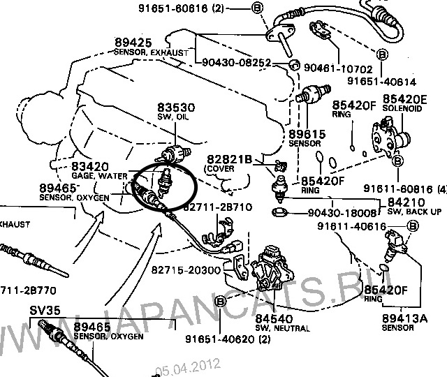

Здравствуйте, вот я проверил перемычкой, показывает упорно код 22-Неправильный сигнал от датчика температуры двигателя (THW). Стирал ездил опять проявляется. Датчик сам, я так пологаю, находится справа от двигателя(на картинке обведен). Что с ним может быть не так?
Р.S.На расход топлива может это все влиять, а то что то кажется многовато....

ты с какой стороны смотриш на машину.слева по ходу движения ниже трамблёра стоят 2 датчика температуры твой двухконтактный.Косяк скорее не в датчике а в проводке.

Ну а как еще на двиг посмотреть :smile: ? Не с кабины же, против движения авто. Эт я понимаю тот который разьемом наружу(к радиатору) смотрит, а не тот одноконтактный что вниз. Проводка то понятно почищу, прозвоню. А как датчик проверить, какие там у него сопротивления?

сопротивление хз.ищи заведомо исправный.нашим мозгам особо по барабану сопротивления им главное наличие контакта.хотя если показания сильно выходят за рамки то ошибка тож вылетит.при обрыве цепи датчика температуры должны винты молотить.

вот я недавно как раз заменил один вентилятор( оказался заклиненный от прошлого хозяина, расплавился корпус), сейчас вроде нормально, включения-выключения не замечаю даже, а на них разве не отдельный датчик. в нижнем бачке радиатора?

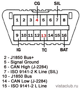

Достало меня вверх ногами на монитор смотреть=))) Вот сварганил в нормальном человеческом варианте. Поменяйте если не сложно=)
error.jpg [ 24.95 КБ | Просмотров: 17375 ]
Последний раз редактировалось pavanik_27 23 апр 2012, 19:19, всего редактировалось 1 раз.
принято!
