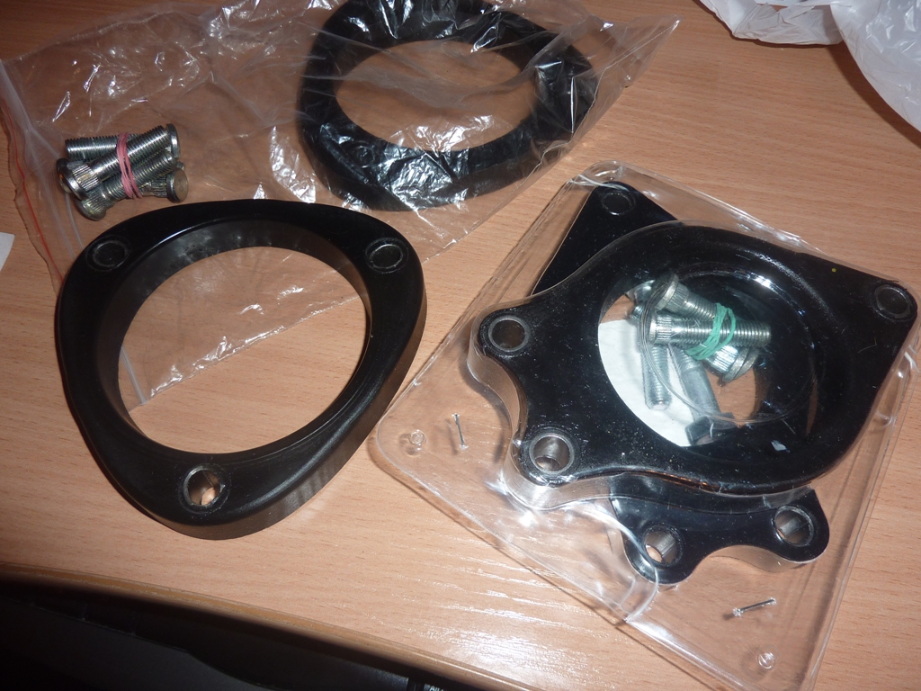

Мишаня28rus писал(а):
Думаю вариант один - ПРОСТАВКИ. А какие? У нас в Благе найти не реально. Почитал форум нашёл адрес в Новосибе контора "ПОЛИМЕР" у них кто нибудь брал? Как я понял толщина разная: 20мм алюнаневые и 30мм хз из чего. Какие лучше?
Я брал. Только еще не ставил. Жду, когда соберу все детальки на подвеску. Все резинки, пыльники, отбойники, линки и задние стойки уже лежат. Осталось только передние найти.
По проставкам. Они полиуретановые с металлическими втулками под болты. Как 20 мм, так и 30 мм. Сложность выбора заключается в том, насколько вы хотите поднять машину.

Gievskiy-DS писал(а):
и скок сие удовольствие стоит ?
Вот полиуретановые (Полимер, Новосибирск). Вот алюминиевые. :smile:
Сейчас вот подумал. Что-то алюминиевые у меня больше доверия вызывают. :rus: Но, раз уж взял полиуретановые, то придется ставить.

Ставил себе тем летом все 4 как на фото у vlad-&-slav. толщина 2см,результатом доволен.Только на задних удлиненные болты пришлось сваркой прихватывать,и сход-развал делать.ездил не больше 140км\час идет хорошо.
 Заголовок сообщения: Re: Проставки для увеличения клиренса...
СообщениеДобавлено: 17 мар 2013, 22:44
Успокоил. :smile: У меня, кстати, тоже 2 см.

поставил проставки ,цена перед и зад 4 шт(1000руб) + работа 1500руб (установка). Результатом доволен.
 Заголовок сообщения: Re: Опять про пружины OBK - обычные и усиленные.
СообщениеДобавлено: 29 апр 2013, 06:13
где бы шпильки взять...которые у меня в комплекте шли - алюминиевые, сорвал резьбу, держа ключ пальцами... еще даже не затягивая.
СообщениеДобавлено: 30 апр 2013, 17:28
Сообщения: 554
Тем: 33
Репутация: 367
Шпильки с проставками идут откровенное "г". Я просил отца на заводе выточить. Проще будет купить болт прихватить сваркой.

Поставил на 3 см и перед и зад.Машина поднялась на 5-7 см.Неделю езжу,счастлив до безумия.Только вот смущает что стабилизатор стал очень близко к крестовине.Может надо линки покороче поставить,кто нить пробовал?
