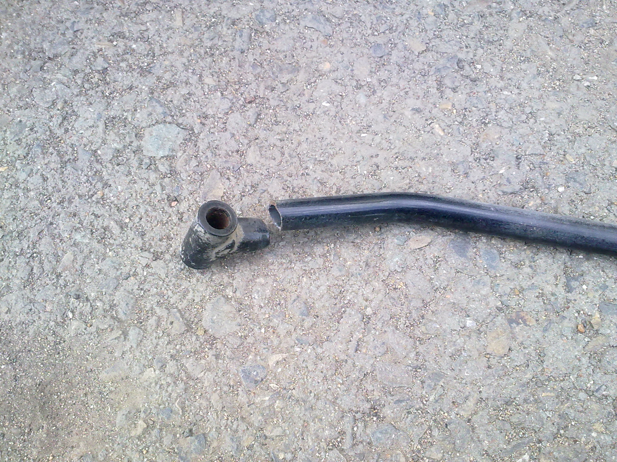

СообщениеДобавлено: 29 фев 2012, 16:41
Сообщения: 1287
uraStav писал(а):
понятно. надо по случаю посмотреть на него повнимательней. я считал что стабилизатор не полый.
полый,трубка.
28072011080.jpg [ 973.31 КБ | Просмотров: 1796 ]

я работаю на стройке и сняв его этот стабилизатор отдал его толковому сварному и он сказал что метал там нетакой уж и калёный дословно не скажу :mrgreen: но сказал если правильно проварить не лопнет :wink: он праварил я его обточил потом наклали две скобочки вырезанных с труб и проварили продольным швом в итоге 4 месяца гоняю ежу по ужасной дароге но всё ок теперь боюсь с другой лопнеть :D
Добавлено спустя 59 минут 44 секунды:
InBev писал(а):
полый,трубка.
заметил что стабилизатор лопается в одном месте и с лева! наверно это японская недаработка :rus:
у мня один в один также лопнул и заметил у многих :smile:
наверно иза сварного шва и получается в этом месте слабина! :rus:
