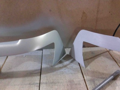

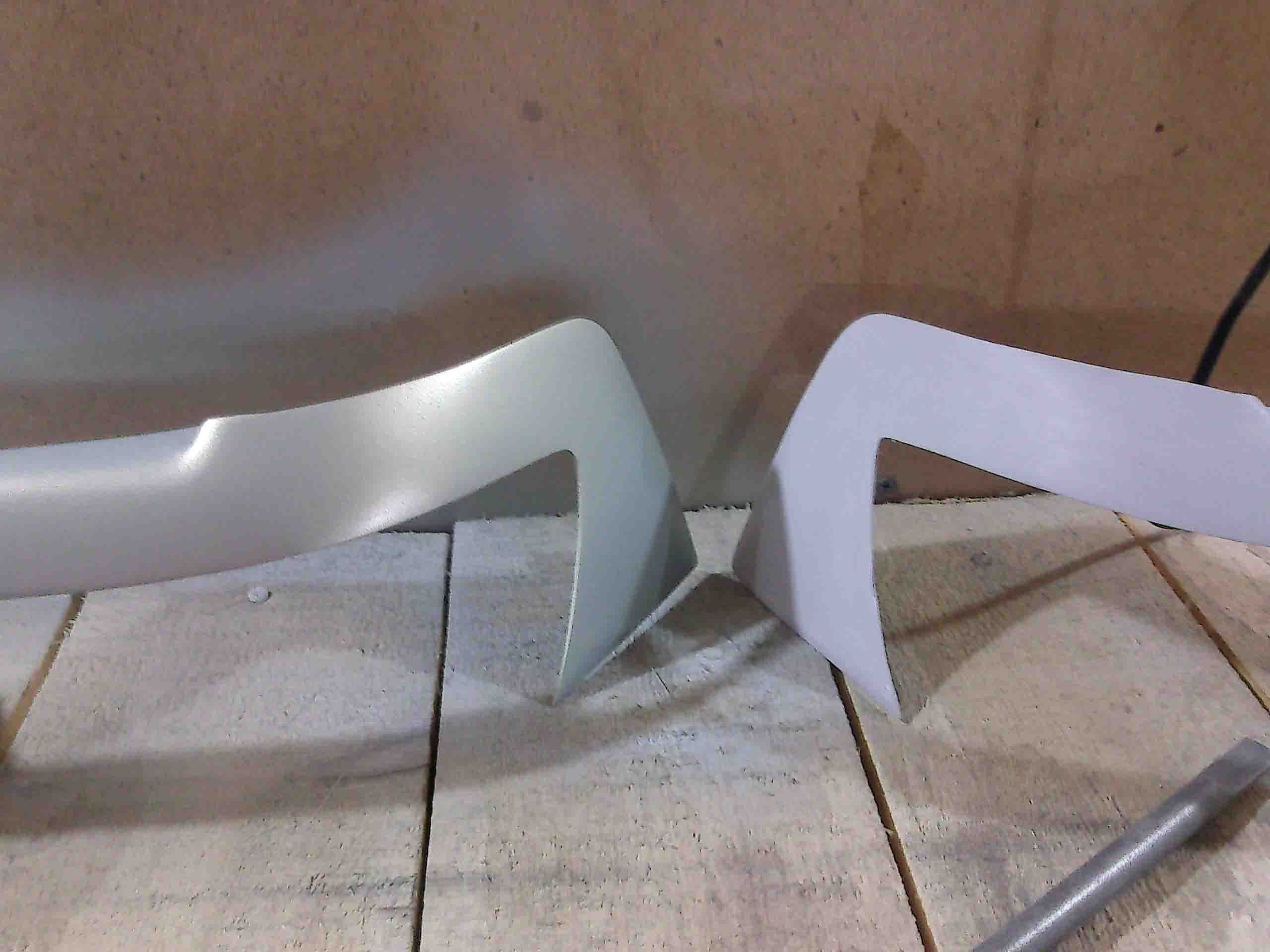

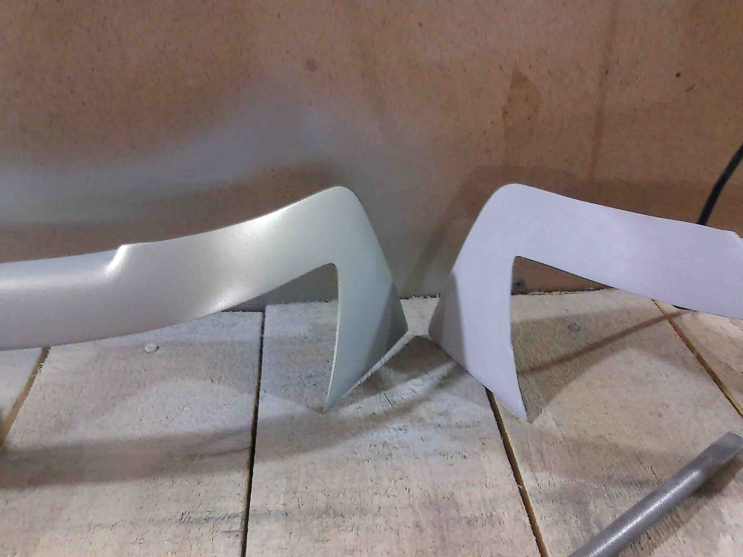

такие себе сделал 8)
Фото0138.jpg [ 104.7 КБ | Просмотров: 2327 ]
Фото0142.jpg [ 102.88 КБ | Просмотров: 2327 ]
Фото0145.jpg [ 103.34 КБ | Просмотров: 2327 ]
Фото0147.jpg [ 132.14 КБ | Просмотров: 2327 ]
DSC01155.JPG [ 230.49 КБ | Просмотров: 1243 ]

мне понравилось. а как и из чего делал? опиши немного процесс

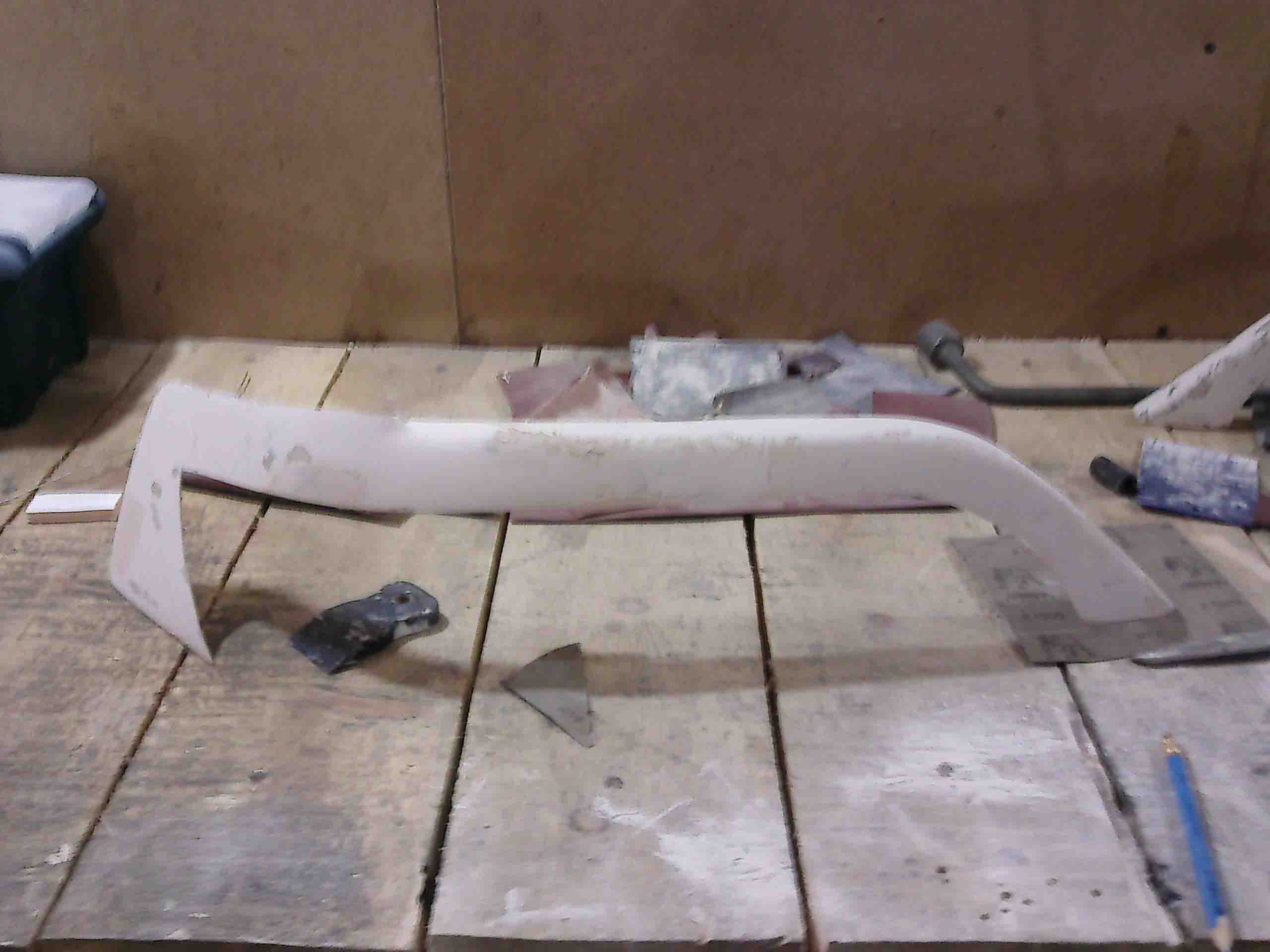

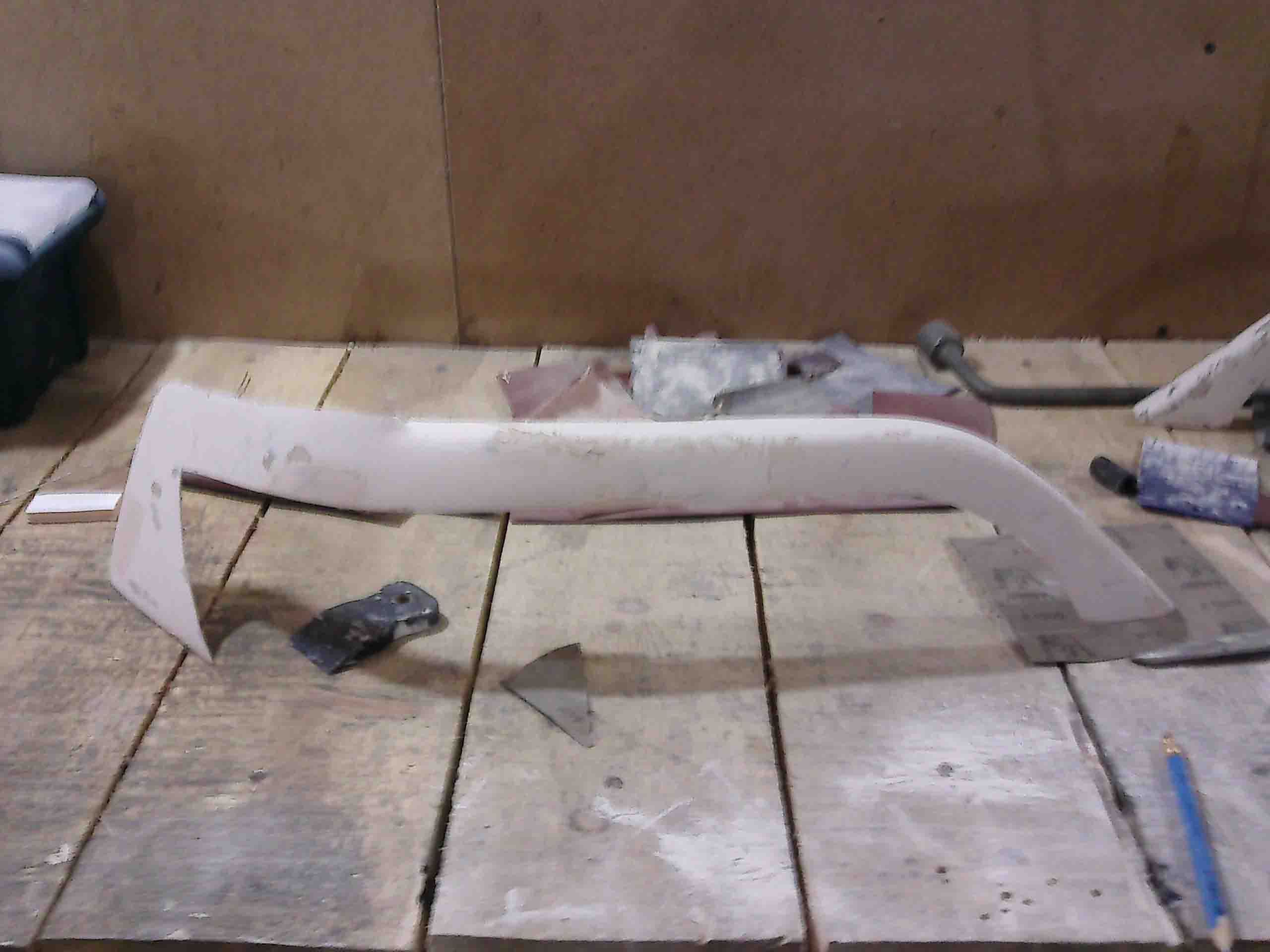

Да все как обычно... стекломат, полиэфирка, шпатлевка. малярный скочем облепляем фару, на бампер и и рядом детали защищаем какой-нибудь пленкой. берем стекломат, накладываем на место где ресница будет, с припуском. кистью наносим полиэфирку или эпоксидку. ждем чтоб высохла. снимаем форму. с фары снимаем скоч и темной узкой изолентой рисуем контур ресницы на фаре. накладываем форму на фару, включаем ближний, чтоб виднее было линию контура и рисуем линию контура на форме. срезаем лишнее с формы, я балгаркой резал. напильником чистим края. дальше шпатлевка и т.д. п.с. не используйте малярный скоч!!! 2 слоя обычного лучше! малярный пропитывается смолой и косячится фара.

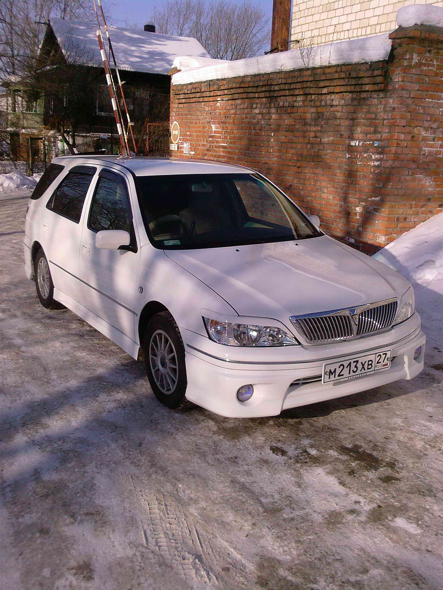

Ребята подскажите, а у кого-нибудь стоят одновременно реснички и мухобойка на капоте? Как смотрится вообще? А то нашел тут во Владике такие Изображение
Не знаю стоит заказывать, скиньте фото у кого и мухобойка и реснички хочу глянуть. Пока у меня вот так Изображение

Я мухобойку бы выбросил =)
Не хотелось бы выбрасывать мухобойку, тем более она скрывает маленькую вмятинку от прилетевшего куска угля на трассе.

Весной помыли машину друга Королла УМ, между капотом и мухобойкой накопилось много грязей, листьев, всякого, сняли мухобойку, а там ржавчина съела краску до металла, в местах крепления :)
