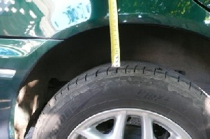

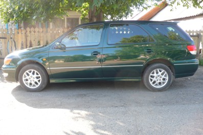

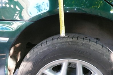

А вот как сейчас :)
Комментарий к файлу: Стало 2
стало2.jpg [ 55.82 КБ | Просмотров: 2020 ]
Комментарий к файлу: Стало 1
стало1.jpg [ 60.78 КБ | Просмотров: 2008 ]

Ну поднялась машина из-за пружин. А вот королловские стойки на ардюху - х.з....по приезду пиши из отпуска отчет!

TolicH спереди надо то же менять пружины - просел перед у тебя, веернее зад поднялся, а перед помоему опустился, во всяком случае на старых фото вроде как зазор спереди был у тебя больше до замены сзади пружин.
У меня стоят проставки спереди и зазор спереди как у тебя сзади. Очень удобно - бордюры не цепляю, смотрится получше и на трассе спасло когда на смещение плит попал на скорости, без проставок снес бы себе весь перед.
Вообщем придумай спереди что нибудь или пружины, или проставки и выровняй машину.
