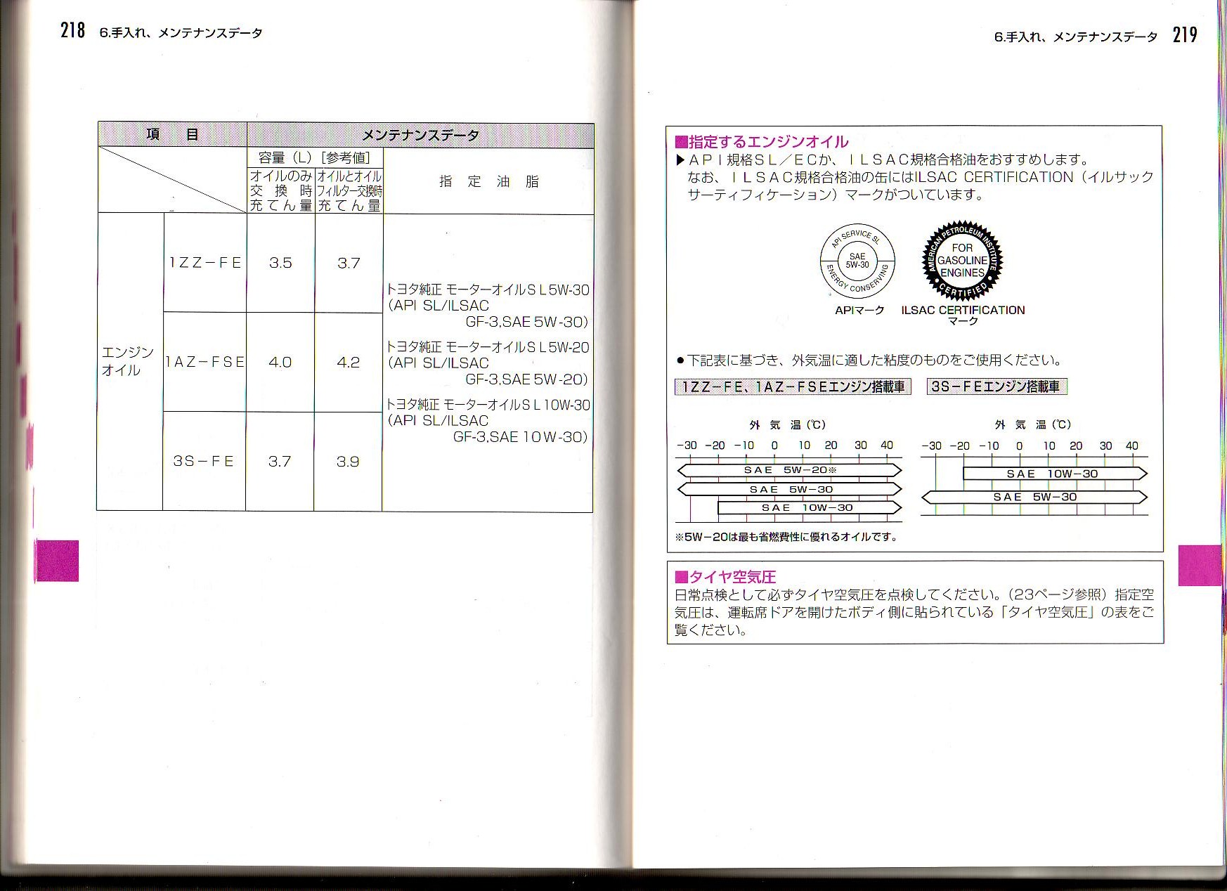

Выкладывал вчера этот файл вроде он меньши был.
Мануал.JPG [ 324.03 КБ | Просмотров: 1588 ]
СообщениеДобавлено: 08 апр 2009, 23:34
Да это тот самый что ты выкладывал. У меня на 22 LG тоже не влазиет, но спасет ползунок в браузере - можно страницу смещать.... :D
