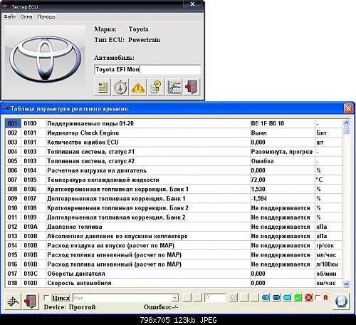

вот такие параметры поддерживает эта прога на двигателе 3S-FSE
я использовал мастер-китовский K-Line адаптер (в ссылке он есть, и где его купить тоже написано.
заказывал его и разъём OBD-II через интернет, пришло по почте наложенным платежем( все со всем обошлось 2000р.
при переписке с создателем данной проги, он посоветовал именно этот адаптер для моего авто.
несколько раз прочитав все инструкции, подключился с первого раза.
в самой программе все намного симпотичней выглядит!
прога отлично стирает ошибки.
есть активные тесты( сам только пробовал vvt-i отключать).
вот ссылочка:
http://www.pccar.ru/showthread.php?t=15767

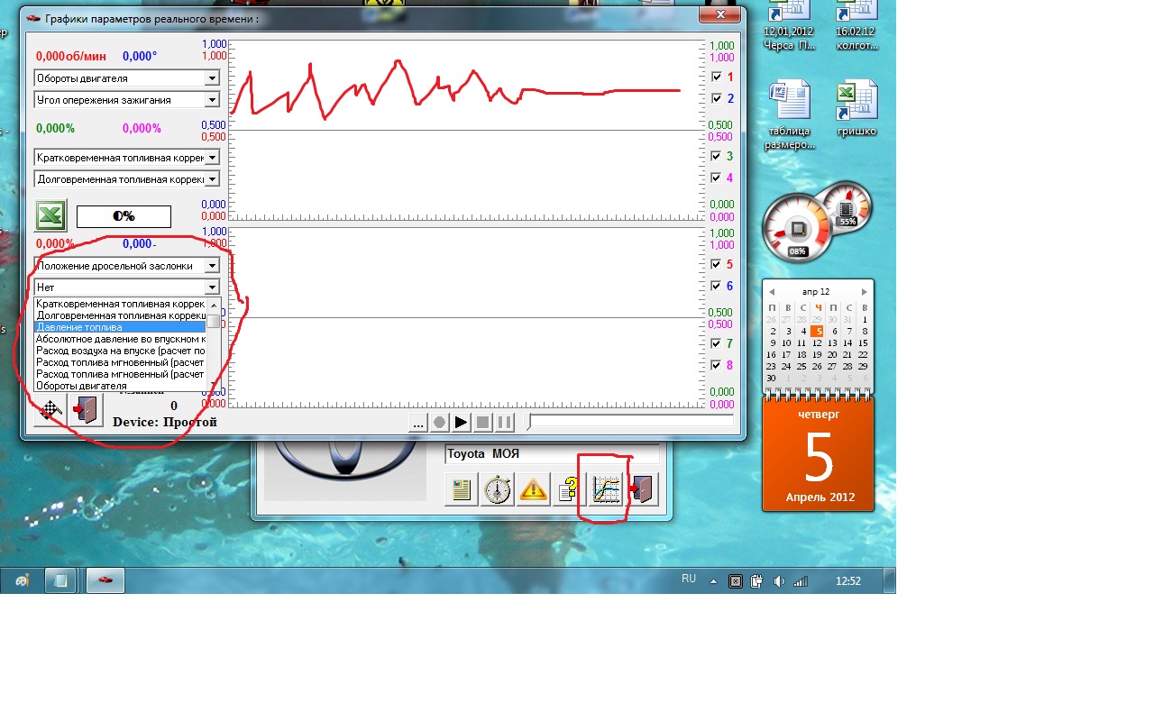

опиши каким компом подключался и для наглядности скрины програмки в действии.
Если выложишь полное описание что да как (на РСКаре всётки более 100 стр.) - конкретно какой адаптер, шнур, разъём и т.п. с фотками, то признание и уважуха обеспеченны!
пс: название темы не информативно - надо переобозвать...

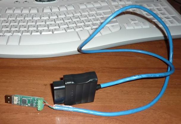

BM9213_conOBDII.jpg [ 24.18 КБ | Просмотров: 3596 ]

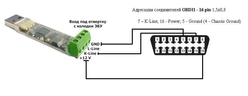

вот это и есть Мастер-китовский K-Line адаптер BM 9213 http://www.masterkit.ru/main/set.php?code_id=215984
OBD2_16Pin_Connector_Free_Shipping_Wholesale_retail_Christmas_promotion.jpg_200x200.jpg
OBD2_16Pin_Connector_Free_Shipping_Wholesale_retail_Christmas_promotion.jpg_200x200.jpg [ 11.19 КБ | Просмотров: 3596 ]
это штекер обд-2 16pin ( преобретается отдельно, нужно поискать на разных сайтах, везде стоит по разному, приблизительно 250р. я покупал здесь. http://www.autopribor.ru/index.php?productID=287
понадобится кабель 3-х жильный ( в штекере пайка, а в адаптере под отвертку)

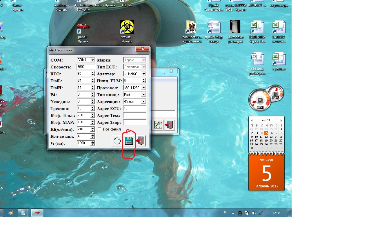

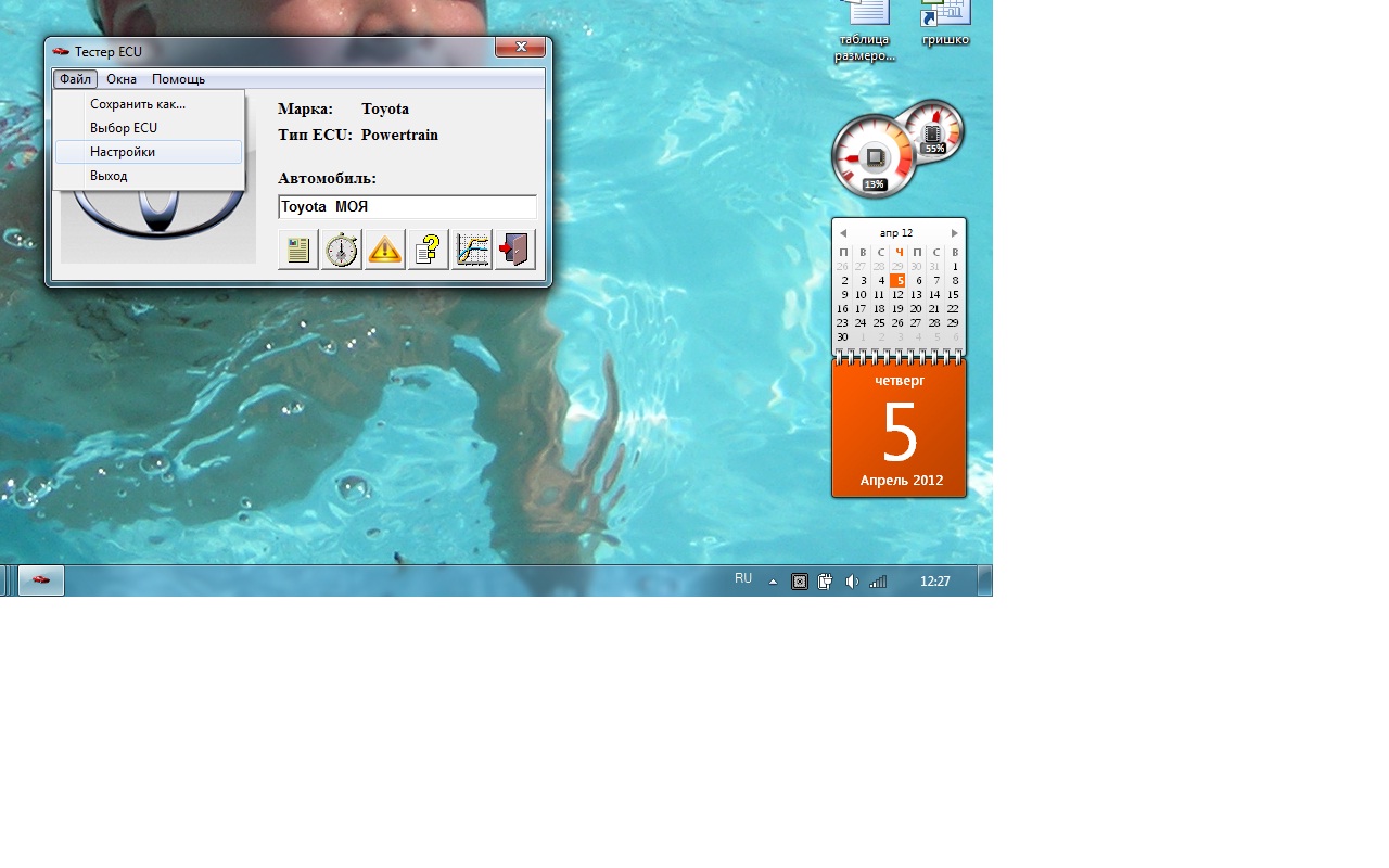

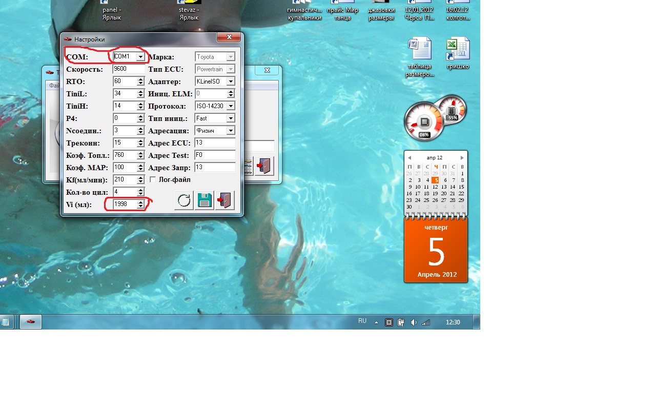

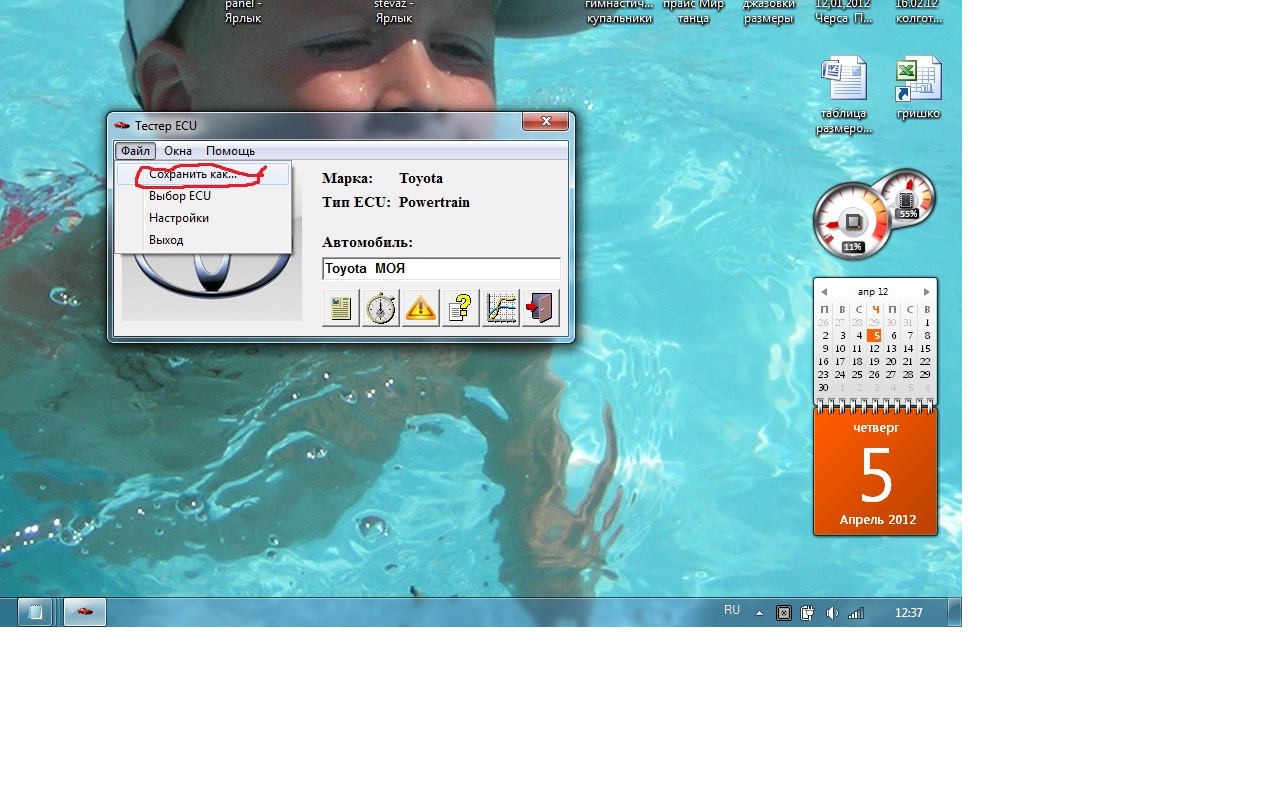

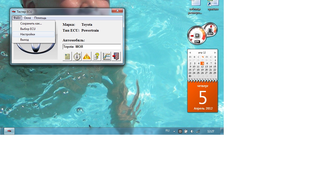

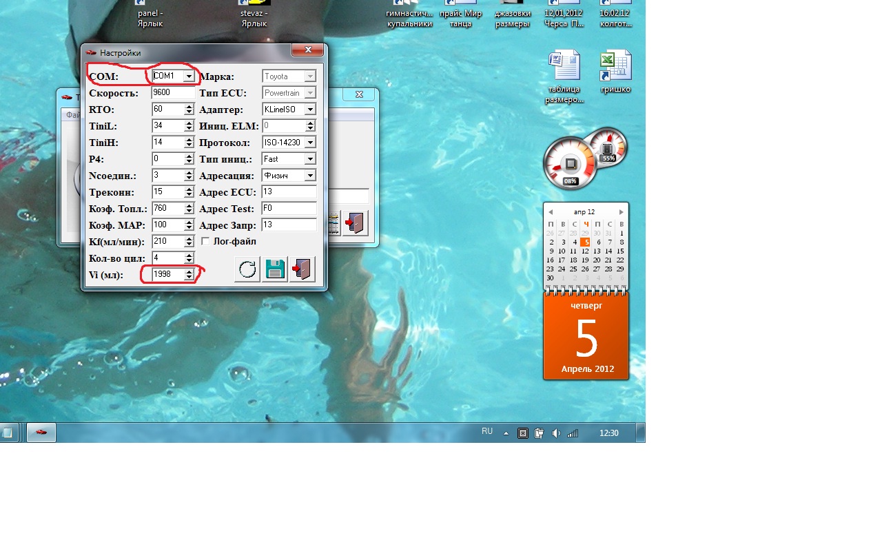

использовал для данной процедуры свой ноутбук( Windows 7, 2 ядра , оператив. 3 Гб) драйвера которые шли в комплекте не подошли, пришлось включить помощь виндовс, он их сам в инете нашел.
site.JPG [ 60.36 КБ | Просмотров: 3595 ]

bOSE писал(а):
у мну такой же но чет не заробил , скинь конфиг плз
COM-порт перенумерововал?
настройки в проге я не трогал, только объём движка поменял Vi (мл)= 1998
скачай последнюю версию программы.

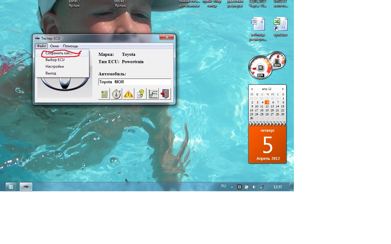

bOSE писал(а):
Впараметры ком порта можешь сказать, у меня с ними похоже проблемы по скорости и прочее.
Подключение BM9213 к ПК и настройка устройства
- Подключите устройство к разъем USB компьютера. При этом на устройстве светит зеленый индикатор питания
- В операционной системе Windows XP обнаружение и установка драйвера устройства произойдут автоматически. При установке может появиться предупреждение «Данное устройство не тестировалось на совместимость с Windows» - игнорируйте его и нажмите "Далее".
- Устройство установится как «USB Serial Port».
- Посмотрите, какой порт ОС выделила для ВМ9213, для чего войдите в Пуск --- Настройка --- Панель Управления --- Система --- Оборудование --- Диспетчер Устройств --- Порты (СОМ и LPT) --- USB Serial Port (COM1). - Если ОС назначила устройству номер порта более четвертого, пожалуйста, переназначьте его, для чего войдите в: Port Settings – Advanced – Com Port Number и задайте номер порта не более четвертого - COM1, либо СОМ2, либо СОМ3.
ставь COM1, если не занят.
и в самой проге ставь такой же, посмотри вот здесь:
Комментарий к файлу: файл-настройки
1.jpg [ 174.77 КБ | Просмотров: 3517 ]
2.jpg [ 229.15 КБ | Просмотров: 3517 ]
Комментарий к файлу: ВСЮ ЭТУ БАЙДУ НАДО СОХРАНИТЬ
Безымянный3.jpg [ 283.85 КБ | Просмотров: 3517 ]
4.jpg [ 204.52 КБ | Просмотров: 3517 ]

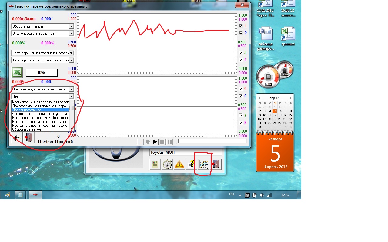

вообще нужно почитать помощь к программе, она находится в архиве с прогой! ТАМ ПИПЕЦ КАК ВСЕ РАЗЖЕВАНО!!!
можно вот такой вариант включить, тут все в реальном времени показывает и график чертит,
сначала выбираешь какие именно параметры интересуют, потом нажимаешь флажок и в путь.
6.jpg [ 239.65 КБ | Просмотров: 3517 ]
