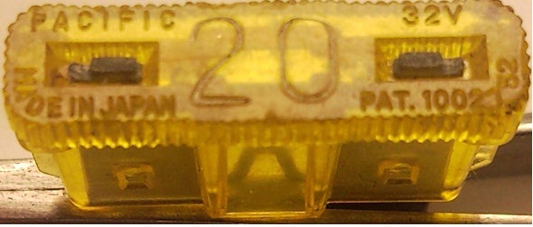

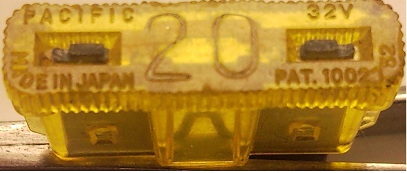

Да, пожалуйста :smile: . Только мне еще попадались некачественные предохранители, ставишь их по номиналу, а они успешно жгут провода при К.З либо плавятся медленно без К.З.(Стараюсь искать Б.У. японские по разборкам) На фото ниже образец японского качественного предохранителя, у меня с такими проблем не было. Срабатывают четко, ничего не плавят. Зафотал 20А пред. так как под руками другого не было.
Комментарий к файлу: Важны надписи по кругу
Хороший предохранитель.jpg [ 53.19 КБ | Просмотров: 3714 ]
