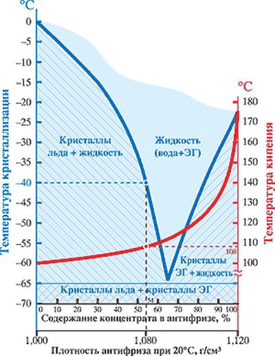

5. О температуре замерзания антифриза и «размораживании» двигателя.
В отличие от воды, водно-этиленгликолевый раствор и соответственно антифриз замерзает в несколько этапов. Вода замерзает «мгновенно» (разумеется, не по времени, а по температуре), то есть, при 0°С это еще жидкость, а при минус 1°С — уже лед. Антифриз замерзает постепенно: в процессе охлаждения при некоторой отрицательной температуре в жидкости начинают образовываться кристаллы. Затем, при дальнейшем охлаждении жидкости, кристаллов в ней становится все больше и больше (это состояние называется «шуга», по-английски, «slush ice» — что-то наподобие манной каши), и, наконец, при некоторой более низкой конечной температуре эта шуга затвердевает.
Начальная температура образования первого кристалла называется «температура начала кристаллизации», по-английски «freezing point». Конечная температура перехода из жидкого в твердое состояние называется «температурой потери текучести» или «температурой застывания», по-английски, «pour point».
Для антифризов «ОЖ-40», которыми мы обычно пользуемся, разница между «freezing point» и «pour point» составляет около 10°С. То есть, антифриз, который начинает кристаллизоваться при минус 40°С, затвердеет лишь при минус 50°С. В промежутке между минус 40°С и минус 50°С он будет находиться в состоянии «манной каши» — более или менее густой.
В России, при описании и тестировании антифризов, обычно пользуются «температурой начала кристаллизации», благодаря тому, что именно этот показатель описан в нашем единственном нормативном документе ГОСТ 28084-89. В Европе, однако, чаще используют понятие «температура защиты от замерзания», по-английски, «frost protection level». Она определяется как среднее арифметическое между «температурой начала кристаллизации» и «температурой застывания». На мой взгляд, именно «frost protection level» наиболее адекватно характеризует «температуру замерзания» антифриза, так как это середина фазового перехода из жидкости в твердое тело.
Здесь необходимо отметить еще один принципиальный момент. В отличие от воды, которая при замерзании расширяется в объеме на 8% и «рвет трубы», антифриз при замерзании не «размораживает» двигатель. Водно-этиленгликолевый раствор при переходе из жидкости в твердую фазу не расширяется, точнее его расширение составляет менее 1%. Это относится к антифризам с содержанием концентрата антифриза (ОЖ-К) не менее 30%.
Таким образом, при наступлении сильных холодов не следует опасаться каких-либо серьезных последствий (трещин или протечек) от антифриза, замерзшего в автомобиле. Антифриз превратится в застывшую «манную кашу», а при ослаблении холодов, или если вы все-таки сумеете завести машину на морозе, снова станет жидким.

7. Об измерении температуры замерзания антифриза в лабораторных и в «полевых» условиях.
Этот вопрос особенно важен для покупателей антифриза, которые желают убедиться, что купленный товар точно соответствует заявленной «температуре начала кристаллизации». Также он важен для производителей антифриза при проведении выходного контроля. Поэтому остановимся на нем подробнее.
Поскольку процесс замерзания антифриза происходит в достаточно большом интервале температур, измеряют обычно «температуру начала кристаллизации», то есть момент, когда в образце жидкости появляются первые кристаллы в виде помутнения или «облачка». Этот показатель можно измерить достаточно точно, до десятых долей градуса, и повторяемость результатов измерений высока.
Для измерения «температуры начала кристаллизации» существует общепринятая лабораторная методика, в России это ГОСТ 28084–89, п. 4.3, за рубежом — ASTM D1177. Обе методики предполагают охлаждение образца жидкости до ее кристаллизации или, проще говоря, до «заморозки», однако момент начала кристаллизации в них определяется по-разному.
По ГОСТу этот момент фиксируется визуально, «на глазок». Цитирую: «…При приближении температуры испытуемой жидкости к ожи­даемой температуре начала кристаллизации (за 5–10°С) прибор из охлаждающей смеси периодически (через каждые 3–5 мин) вынимают и наблюдают в проходящем свете состояние испытуе­мой жидкости…».
По ASTM определяется горизонтальный участок на графике зависимости температуры охлаждаемой жидкости от времени, то есть момент, когда все отводимое тепло «расходуется» на образование кристаллов, а температура остается постоянной.
В лабораториях с нормальным оснащением и квалифицированным персоналом обе методики дают одинаковый результат с точностью до 1°С. Кстати, в России выпускается отличный лабораторный электронный прибор АТКт-01, который позволяет измерять «температуру начала кристаллизации», в автоматическом режиме и по ГОСТ 28084–89, и по ASTM D1177.

http://www.basf.ru/ecp2/RussianFederati ... iscibility
интересная таблица приготовления антифриза из концентрата и дистиллята (помимо температуры смотрим на плотность ОЖ. Плотность при 20°С определяет соотношение гликоля и воды. По ГОСТу плотность должна быть 1,065—1,085 для охлаждающих жидкостей –40 и 1,085—1,100 для охлаждающих жидкостей –65. Если воды будет больше нормы, двигатель попросту замерзнет, если же переборщили с этиленгликолем, ухудшится теплоотдача, двигатель будет перегреваться. Определяется плотность ареометром при 20 С. ):
19antifreez.jpg [ 81.42 КБ | Просмотров: 20276 ]
