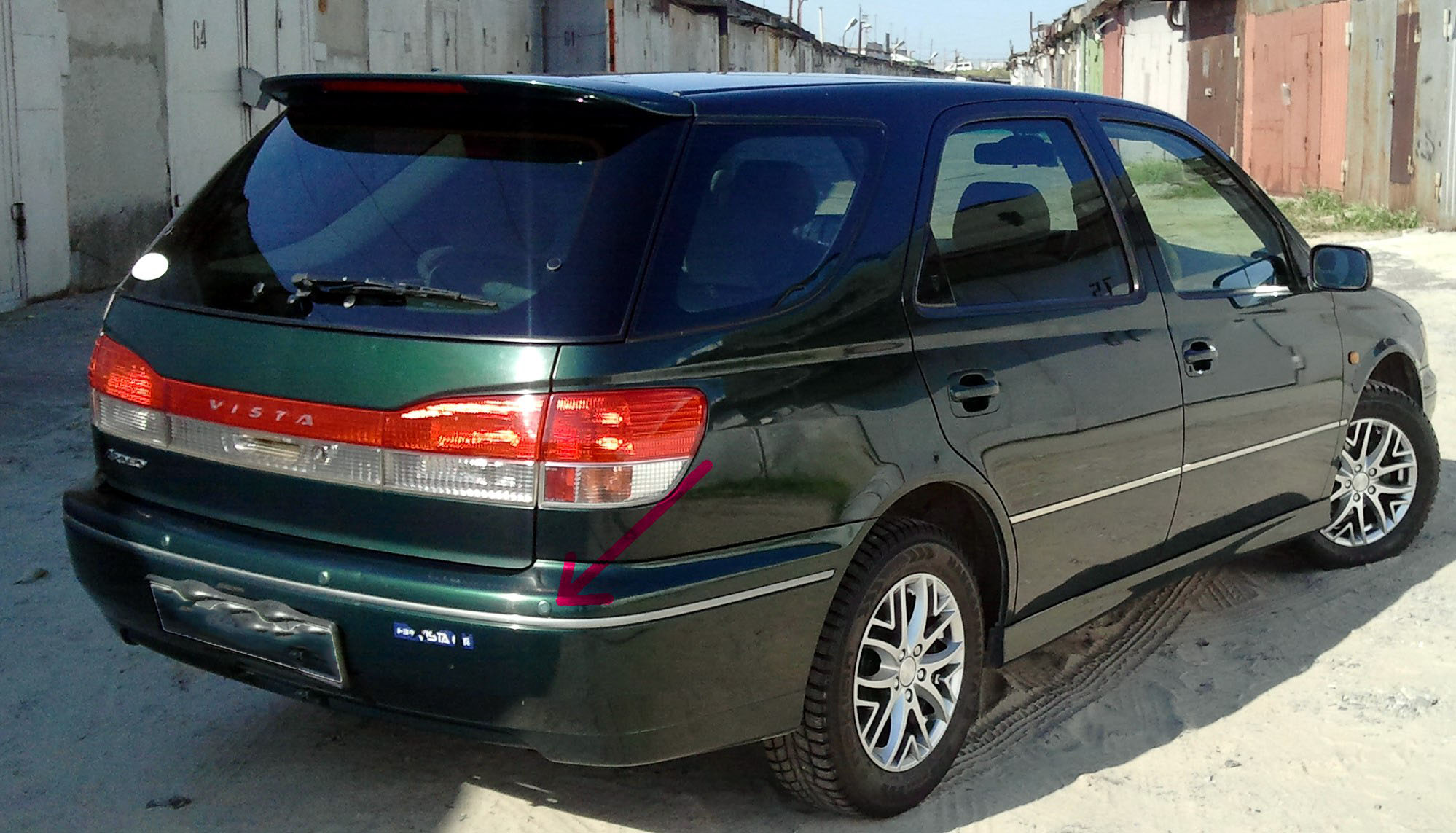

Да я заказал здесь http://www.avtogsm.ru/parktronik-spark-4-f-p1642.html вот такой парктроник на 4 датчика. Жаба не дала купить на 8 датчиков на зад и перед, а убирать два датчика вперед это влияет на безопасность - можно пропустить прут из земли или столбик, и так неустойчиво видится тонкие арматуры. Я уже в какой то теме отписывался на форуме как все ставил, даже фото выкладывал.
Сверлил коронкой что шла в комплекте. Поставил сверху бампера, над хромированной полоской, на ребре жесткости, хотя пожалуй надо было пониже ставить - не слушать что в инструкции написано (в принципе мне и номер мешался - высоко он прикручен у меня), все равно парктроник самообучается препятствиям и высоте установки. И надо ставить вообще строго паралельно дороге что бы бардюры получше видел, а у меня из за наклона верхней части датчики слегка вверх смотрят и бардюры видятся односекундным пиликаньем, а потом тишина растояние не всегда показывает когда ближе подъезжаю.
Индикатор примостячил на липучке на внутрисалонное зеркало заднего вида. Хотя пожалуй лучше его пониже поставить или на панель приборов или сбоку на панель возле лобового стекла.
Вообще надо ставить сразу после покупки машины, а я спохватился поздно когда уже несколько раз поцарапал бампер сзади и чуть ребенка не сбил. Но уже парктроник спас разок бампер - не заметил выступающий столбик если бы система не просигналила уже вписался бы. Ну и парковаться с ним гораздо проще особенно на тесных стоянках, можно заехать впритык вплоть до 10 сантиметров к стене или ограде если надо, с ним как то поспокойнее, знаешь если сам проморгал, то парктроник продублирует невнимательность.

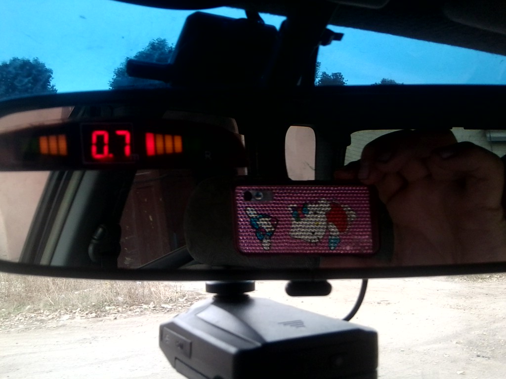

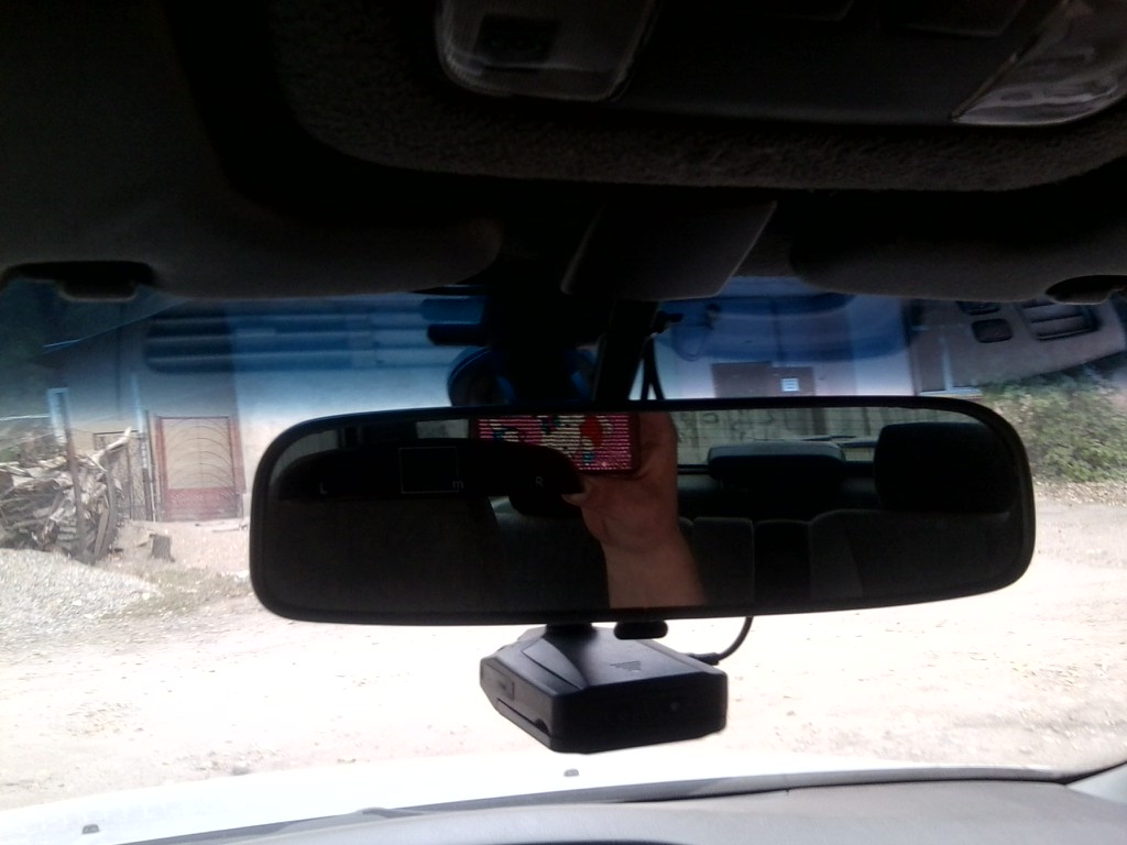

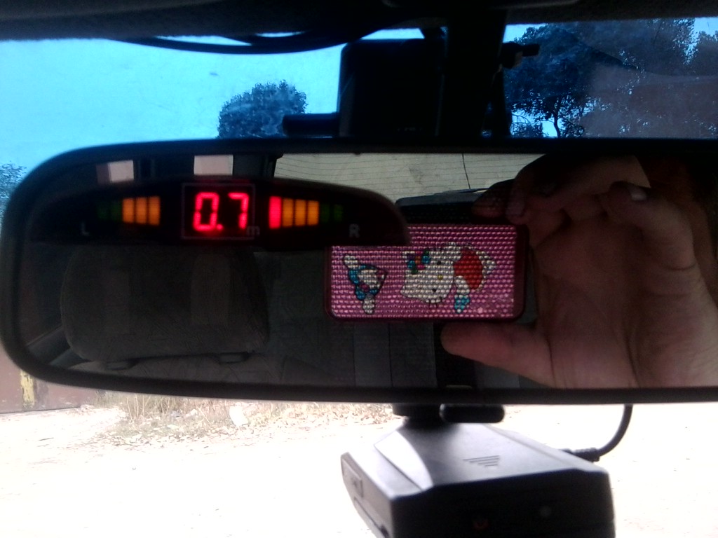

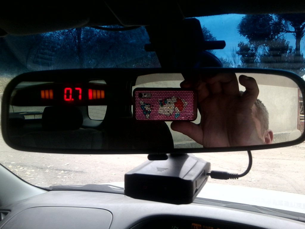

Вот что можно сделать :D
Датчик6.jpg [ 107.49 КБ | Просмотров: 4256 ]
Датчик5.jpg [ 107.16 КБ | Просмотров: 4256 ]
Датчик3.jpg [ 122.92 КБ | Просмотров: 4256 ]
Датчик2.jpg [ 132.58 КБ | Просмотров: 4256 ]
Датчик1.jpg [ 116.95 КБ | Просмотров: 4256 ]

телефон мега гламурный :ras_pal_cov_ka: :D

жены тел :lol:

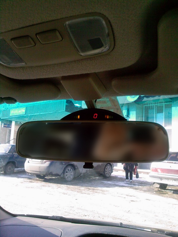

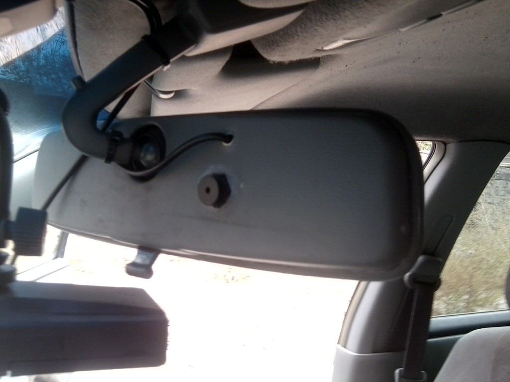

Как парктронник называется? У меня такой же экранчик, только я не стал курочить зеркало, а прикрепил на липучке прямо сверху зеркала.
У тебя стоит в зеркале и по фото такое ощущение что левая половина зеркала теперь исключена из работы!?

для чего было курочить зеркало ?
