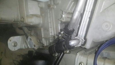

efgenz писал(а):
просто как вы там умудрялись что то сделать, к верхней трубе вообще не подлезть.
а зачем трубки развальцовывал? надо было распилить их, потом на шланги через хомуты, и все.
так сделал VERVIL... фотка тоже его же.
IMG-20130926-WA0003.jpg [ 20.75 КБ | Просмотров: 2078 ]
 Заголовок сообщения: Re: Не хватает тепла. И промывка радиатора отопителя (Печки).
СообщениеДобавлено: 20 окт 2013, 20:21
Сообщения: 1510
Тем: 42
Репутация: 385
Ну я развальцовывал потому что, здесь прочитал что все так делают :( Теперь голову ломаю Как обратно все поставить. Блин и машина встала теперь неизвестно насколько. Это судьба

efgenz писал(а):
Вроде все провода на место воткнуты, попробуй там разбери, да ещё и в сумерках. Ничего не понимаю, пожалел уже 100 раз, что залез.
Ну вы совсем поникли. Значится так....пластик я поняла какой вам мешал, который проходит рядом с бардачком, его легко отогнуть и ничего мешать не будет, вот вы по фото отчету делали как писал albert 24my в теме: Снятие,чистка и дизинфекция радиатора печки и кондиционера? там он на 5стр. четко с фото изложил как все сделать и с фото все это...гляньте в поисковике а то я ссыль не умею давать. :oops: Завальцовывали алюминиевые трубки плоскогубцами с загнутыми кончиками? Герметик надо красный высокотемпературный наносить на резиночки-колечки которые были на трубках, тогда течь не будет. Евгений вы все сняли и помыли а одеть трубки не можете? Или отцепить не можете трубки и бросили все? :rus:
Добавлено спустя 4 минуты 21 секунду:
Давайте читайте отчет альберта, что будет не понятно я объясню. Мы все с вами соберем не переживайте! motayo, не надо там никакие резиновые трубки ставить!!! Мороки больше, трубки завальцевать дело трех минут!!!
СообщениеДобавлено: 20 окт 2013, 20:38
Сообщения: 1389
Репутация: 350
ну удачи вам в нелегком деле, тока когда утечка будет, не забудьте отписать...
