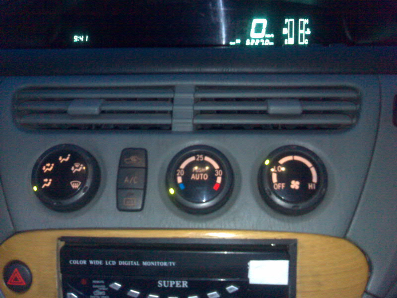

Сгорело табло вот таким образом и телек в низу. Хочу поменять на широкое табло (мультиком). Кроме самого табло, я так понимаю нужны: пульт в бардаке, коса, полка горбатая. Кнопки надо менять, которые в полке, у меня их 3и. Самый шкурный вопрос, нужен ли родной мафон для этого табло?? (ТV, DVD, Navi мне ненужны). Кто знает, подскажите..
Нужен. Или из него нужна плата управления мультивиженом.
Если мне не нужен ТВ, ДВД и навигашка, все равно нужен родной мафон?
СообщениеДобавлено: 19 авг 2010, 14:33
Нужен. Воспользуйся поиском, описывалось не раз.
Подскажи пожалуйста темы, поиск давно неработает..

Зайди сюда, там очень много ссылок http://www.vistaclub.ru/modules.php?nam ... F%EB%E5%E9. В основном о том как заменить штатную голову оставив функцию дисплея. Голова или плата управления нужна будет полюбому.

Кто знает, куда идет коса от пульта в бардаке, и как она выглядет? Непридется ли всю проводку менять под торпедой, чтобы поставить мультик?
СообщениеДобавлено: 31 авг 2010, 07:58
Нее, просто фишку перетыкаешь и полочку надо под панель соответствующую, с кнопочками под понель с тахом...и в путь))

Так всё же чтоб поставить табло с тахометром надо с проводкой что-то кулибинить? Старый разъём взять с проводами?
И в какую цену табло с тах. отдашь?
Просто переткни разъемы.
Немного кулибинить придется.
Нет, провода не нужны.

Подскажите, кто знает, каталожный номер на панель с тахометром (2-й тип) на 3S-FE, 4WD, 2001 г.в., послерестайлинговую? А может кто и поможет в приобретении?

менял все по приведенной схеме,
у меня обрезаноого разъема не оказалось, пришлось искать похожие контакты....
в общем все заработало, единственное на схеме почему-то пишут что на кнопке переключения надо соединять 2-й контакт - так не работает, т.к это управление одометром,
а соединять надо с 4 контактом, тогда все пашет как надо!
