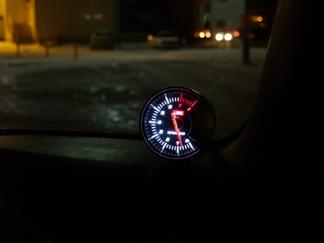

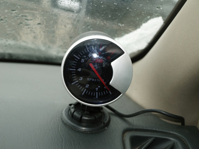

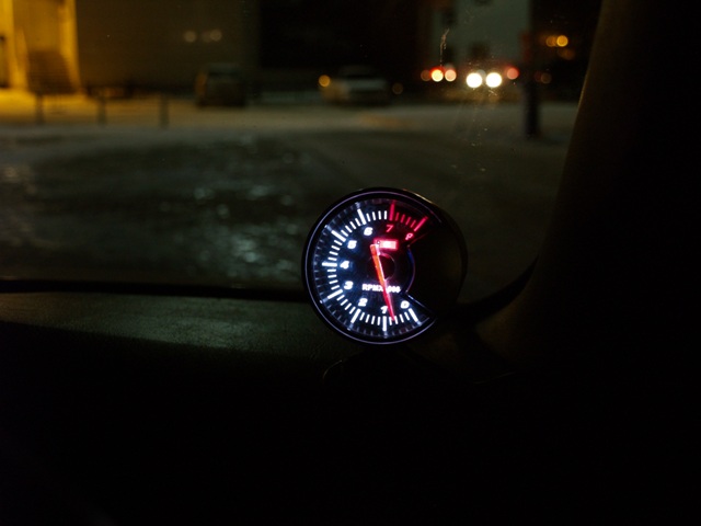

СообщениеДобавлено: 18 окт 2011, 15:23
Вот мой тахометр =) Правду он врет, одну делению опаздывает =) Светит нормально, на глаза особа не бросается =)
Добавлено спустя 9 минут 57 секунд:
Вот еще =)
