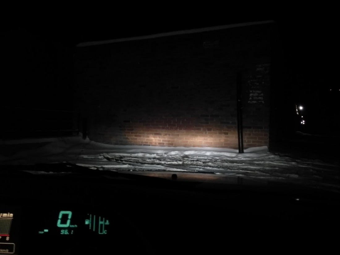

Ну вот как то так светит светодиодный ближний, после всех танцев с бубном, чтобы максимально уменьшить лишние засветы.
У меня сейчас не линзы, обычные рестайловые фары. Линзы еще не доделал:)
Вот кстати в линзах проще подобрать норм светодиоды, там даже СОВ светодиоды будут светить правильно. Это из за того, что линза совсем по другому собирает свет.
Вообще, есть отличный канал TEST LAB на ютубе, там чувак очень правильные вещи говорит. И в том числе, он проверял светодиоды в рефлекторной оптике и в линзах. Советую вобщем для полного понимания картины:)

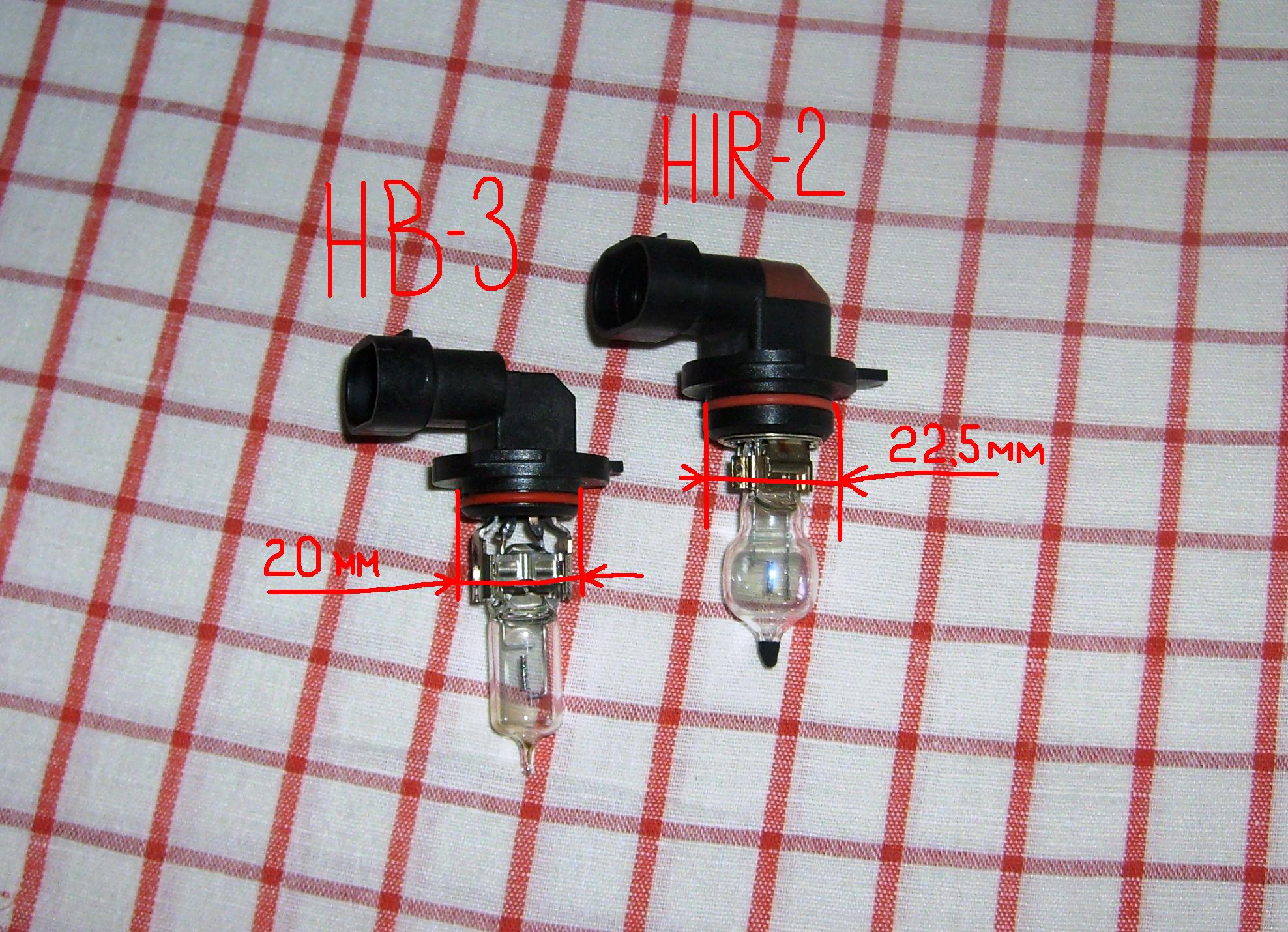

Djindos писал(а):
Не пойму, на дорестайле в дальнем не HIR2 цоколь? Хотел вчера лампы с ближнего переставить в дальний и проверить как светят, не лезет лампочка.
разные стоят HIR2 толще дальновых вот и нелезут. :smile: ...

 Заголовок сообщения: Re: Стоит ли попробовать в фары светодиодные лампы?
СообщениеДобавлено: 29 ноя 2017, 06:53
Сообщения: 429
Откуда: Регион 65
Репутация: 241
Не не. У меня диоды китай hir2, в ближний без доработок входит. В дальний вставляю, сам цоколь не подходит, широкий усик длиннее чем надо визуально кажется
