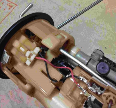

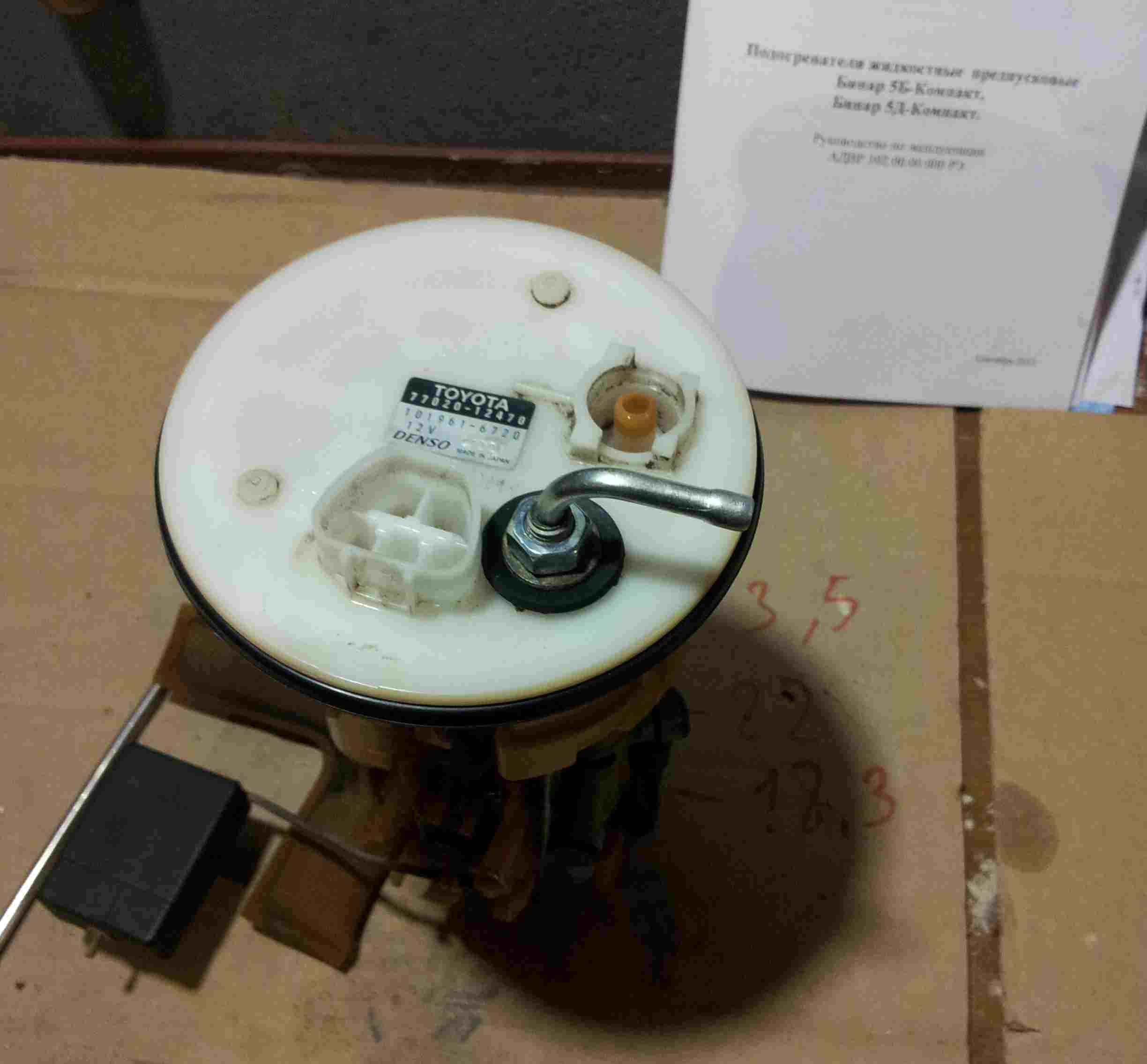

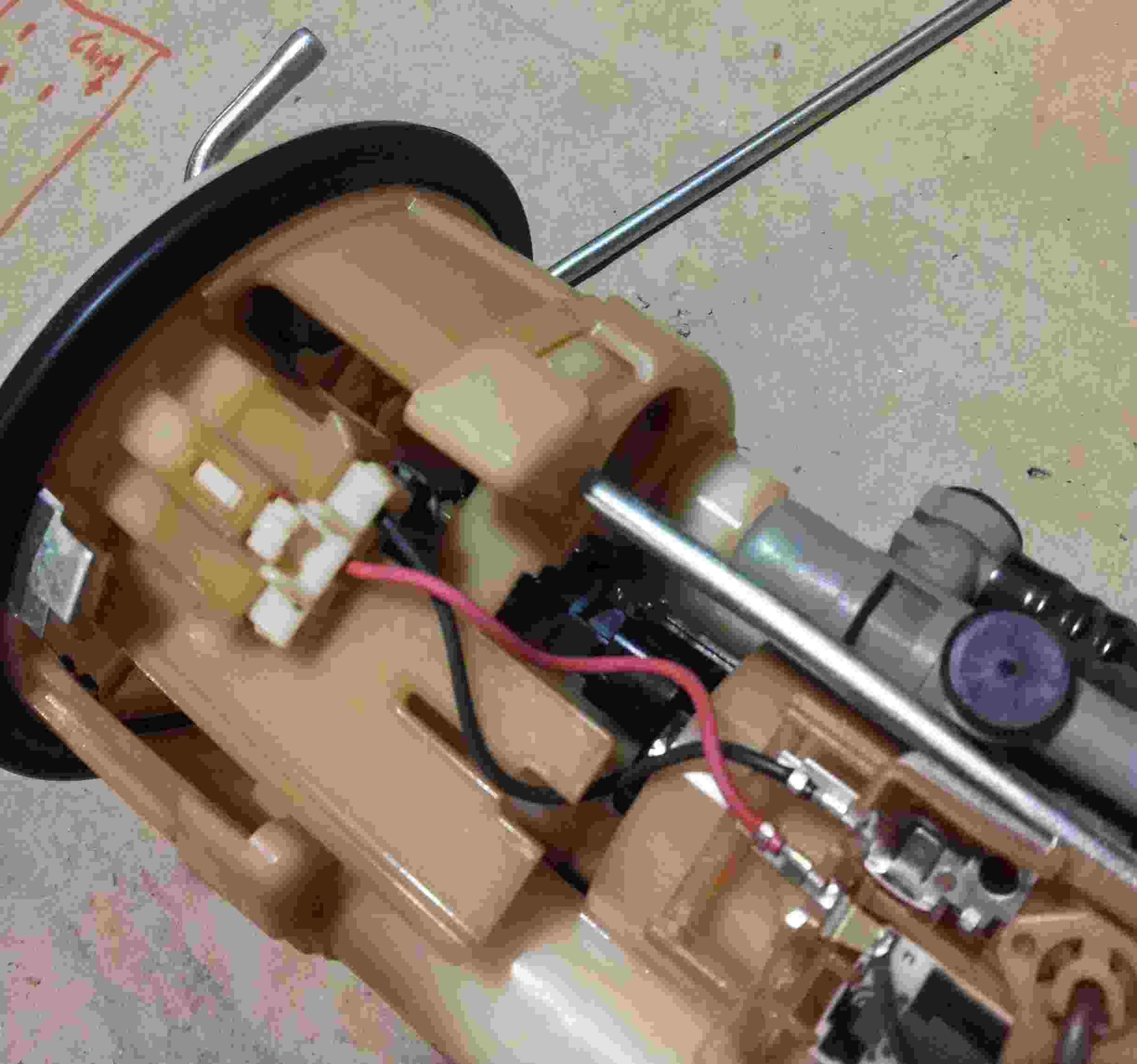

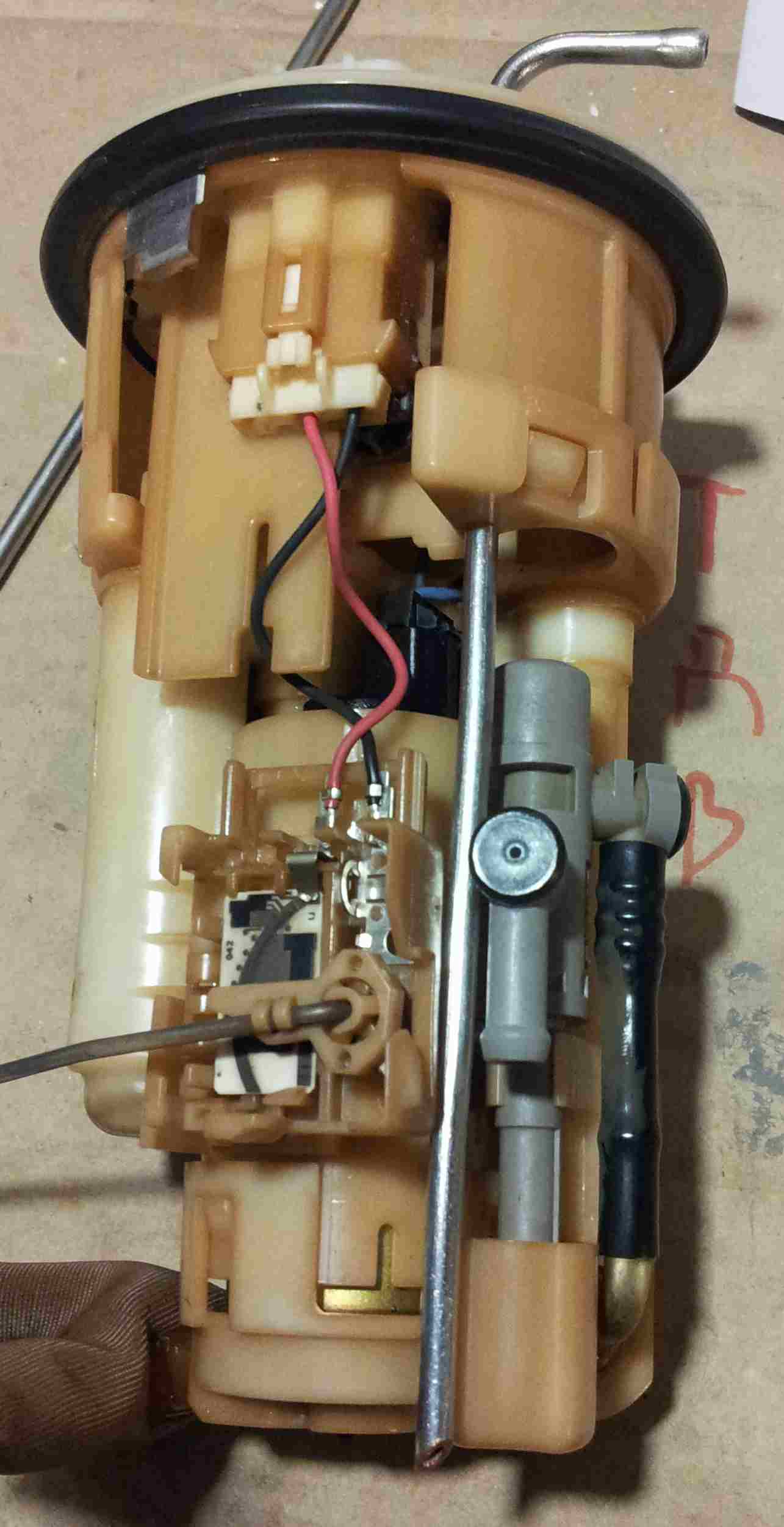

Насос от подогревателя прикрутил тоже возле бака, на кронштейн троса ручника, заменив родной болт чуть более длинным, щёлкает громко, но в салоне почти не слышно над ним ковёр и сиденье, а вот на улице да сильный метроном, попадался рецепт обернуть его толстой резиной может даже транспортёркой и хомутом её зажать должно помочь.
    Врезку топливо заборной трубки сделал в корпус штатного насоса просверлил отверстие между эл/разъёмом и топливным штуцером совсем чуть чуть доработал круглым напильником рёбра корпуса в двух местах, других вариантов я там просто не увидел-слишком много периметра занимает топливный фильтр.

Специально для Дмитрий1983- ставили котёл в королку выпала возможность запечатлеть, различия в корпусах насосов минимальны поэтому топливозаборник врезал в точности как у себя, может пригодится.
001.jpg [ 150.05 КБ | Просмотров: 13033 ]
002.jpg [ 150.41 КБ | Просмотров: 13033 ]
003.jpg [ 157.73 КБ | Просмотров: 13033 ]
Премного благодарен! С фоткамами всё стало намного яснее. У меня мысли еще были к обратке в бак подцепиться, по-моему, трубочка обратки достаёт до дна бака (это я так подумал когда с расцепленных с низу шлангов бензин бежать не переставал, причем сильно, крышку бака перед этим открывал, давление стравил и закрыл). Но можно и так сделать, трубочка такая у меня осталась. Спасибо!

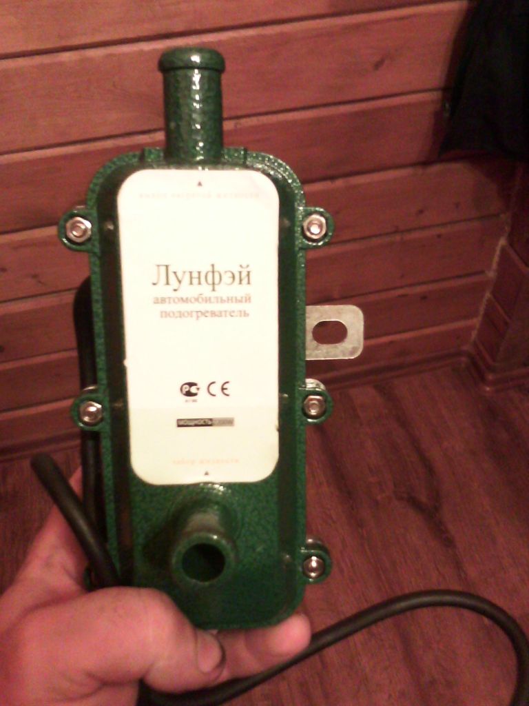

всем доброго времени суток
приобрел себе на зиму подогреватель антифриза лунфей
может кто нибудь пользовался данным девайсом?
хотелось бы узнать мнение,совет может какой
IMG_20131217_185311.jpg [ 90.84 КБ | Просмотров: 12833 ]

На всякий случай купи к нему клапан электрический нормально закрытый, а то иногда после установки котла печка начинает паршиво работать, этот клапан будет перекрывать дополнительное кольцо в системе циркуляции.
его можно врезать прямо в магистраль,он с циркуляционным насосом
 Заголовок сообщения: Re: пред пусковой подогреватель антифриза
СообщениеДобавлено: 17 дек 2013, 22:41
Сообщения: 500
Тем: 20
О машине: cv30 vr 2c-t
Репутация: 58
Врезается в разрыв, со стороны куда подаётся тосол в котёл.
СообщениеДобавлено: 17 дек 2013, 23:17
А зачем клапан то, он же по инструкции врезается в один из шлангов печки.
СообщениеДобавлено: 17 дек 2013, 23:40
Сообщения: 500
Тем: 20
Репутация: 58
Котлы без насоса ставятся одной стороной в сливную пробку блока, а другой стороной на выходе из блока, если его воткнуть в разрыв печи велика вероятность завоздушить систему кипящим тосолом, в эту конструкцию втыкают электрокалапан или шаровый кран чтобы изолировать дополнительный циркуляционный круг. Если же в этом котле есть насос тогда заморачиваться с клапанами и неудобной установкой в сливную пробку не надо, ставиться в разрыв подачи печи по направлению течению тосола скидывается трос с крана кран открываем на полную.
Сори после работы не расчитал уточнение что он с насосом.
