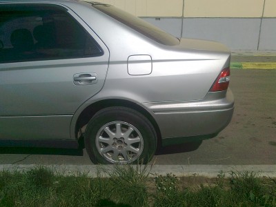

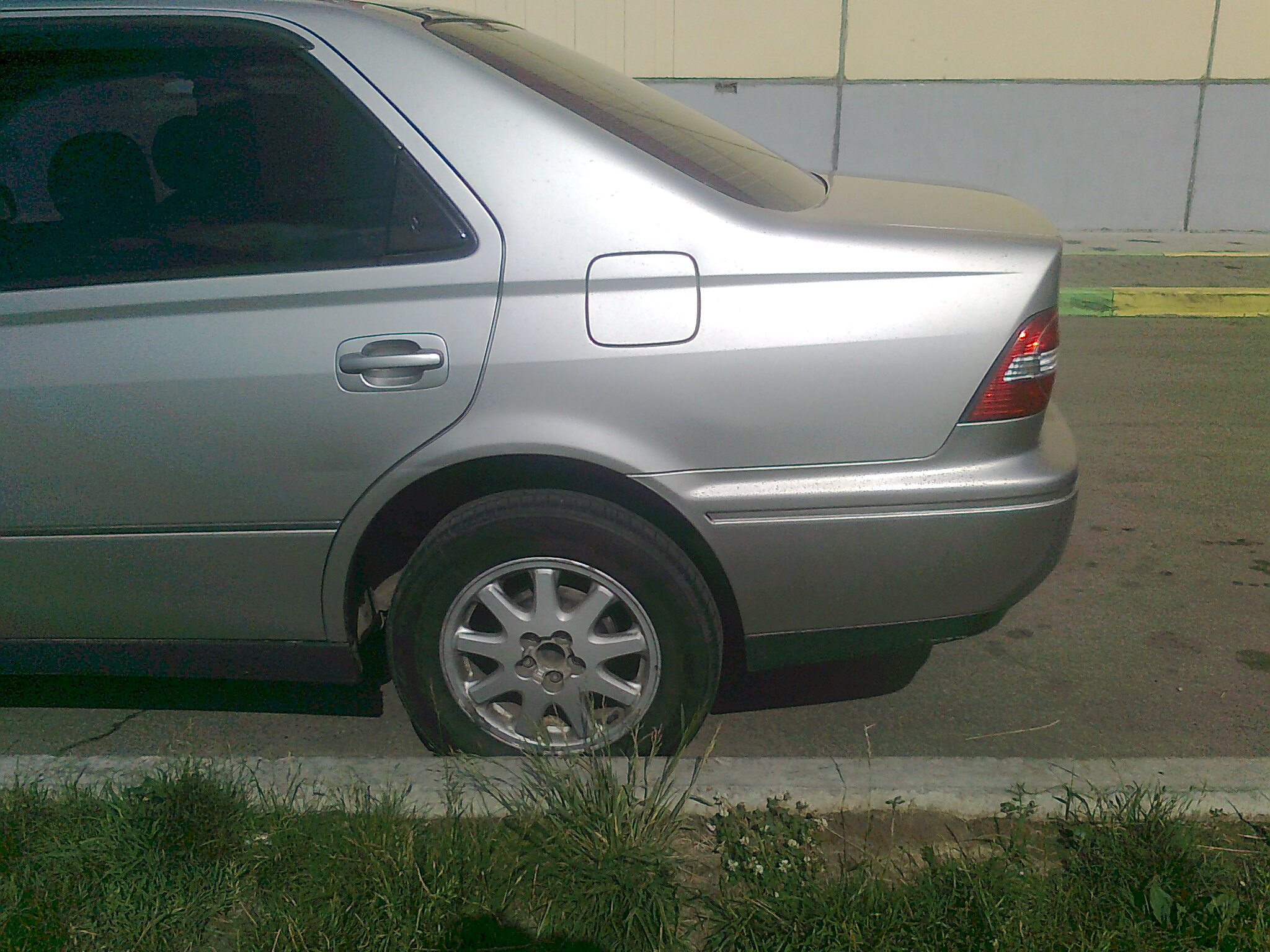

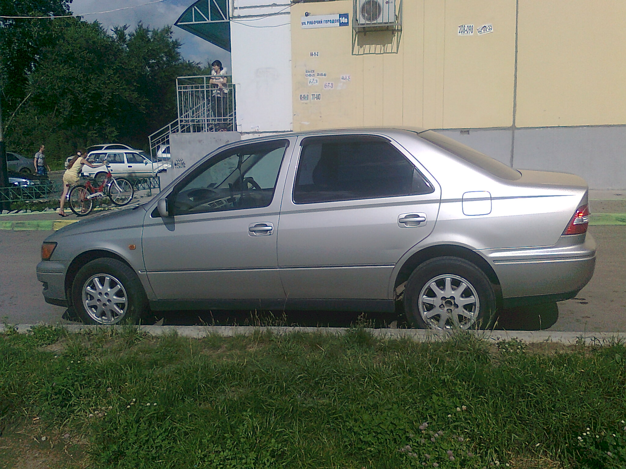

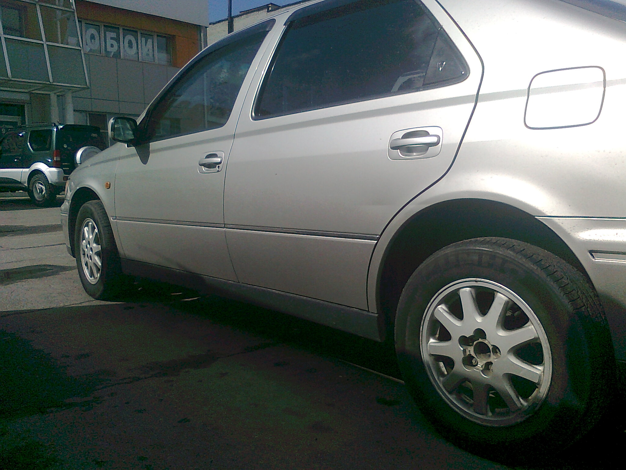

я купил родные усиленные пружины пр - ва Тайланд, в магазине сказали поднимется на 2 см. пружина кстати на 1 виток больще и прут потолще родной. после установки машинка поднялась, как и обещали. я доволен.

почти не отличается от родных. чуть жесче.
Добавлено спустя 1 минуту 58 секунд:
я фото позже скину., только разберусь как.

к ранее сказанному
Фото0050.jpg [ 544.94 КБ | Просмотров: 4099 ]
Фото0051.jpg [ 766.55 КБ | Просмотров: 4099 ]
Фото0052.jpg [ 610.96 КБ | Просмотров: 4099 ]
