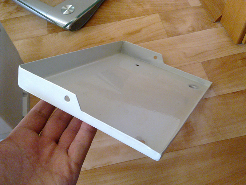

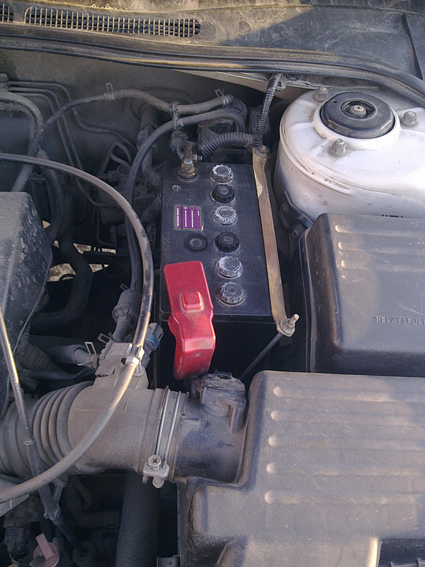

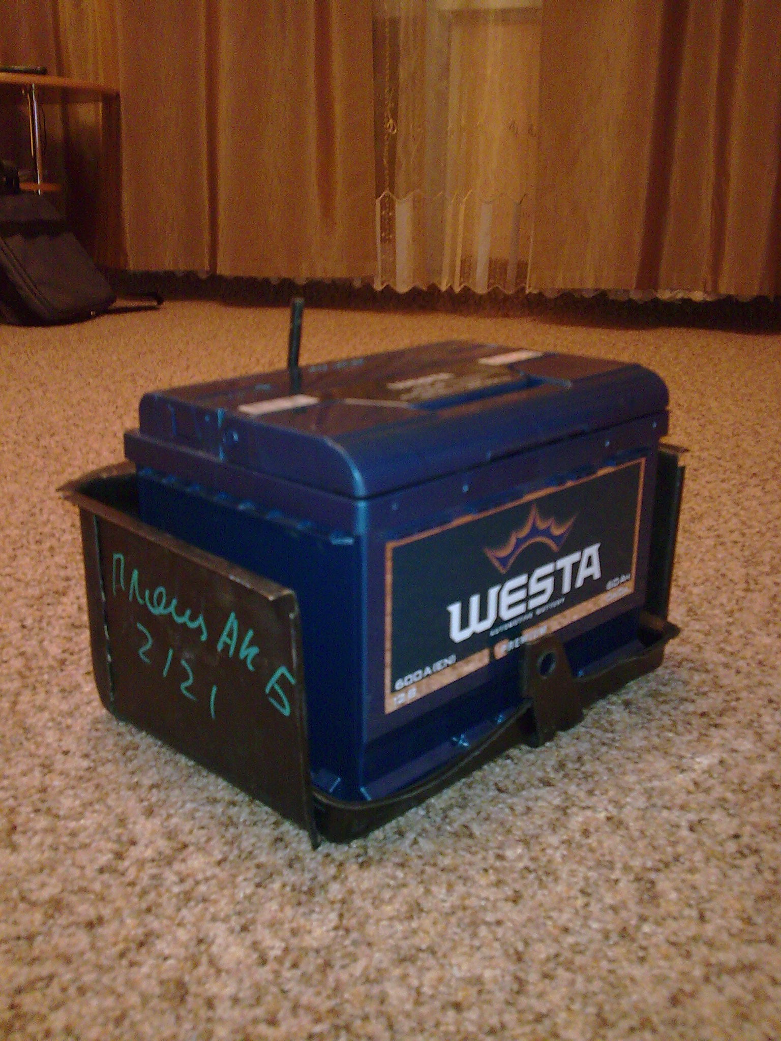

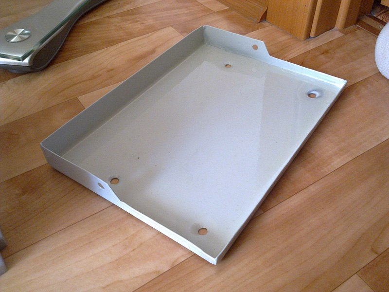

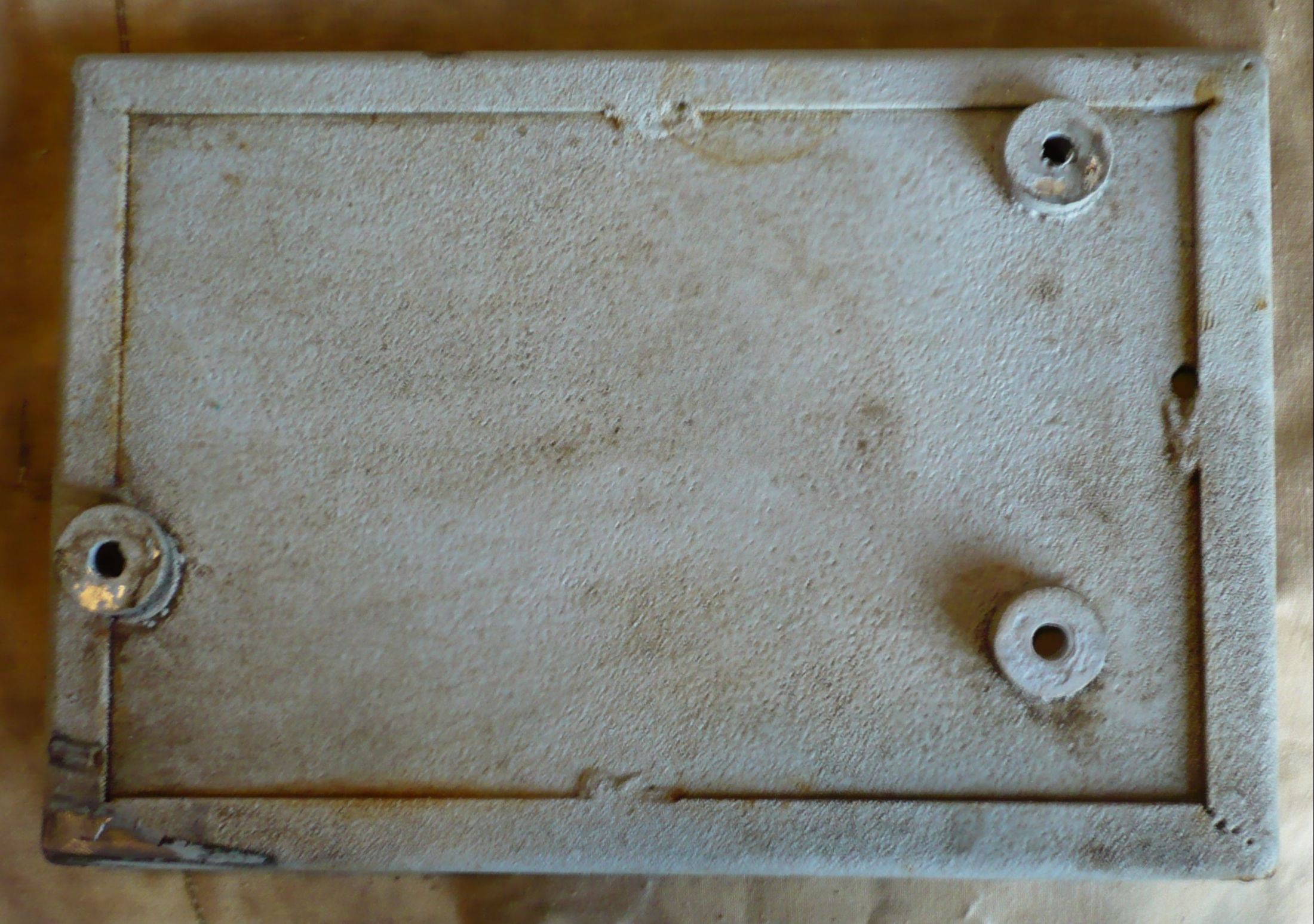

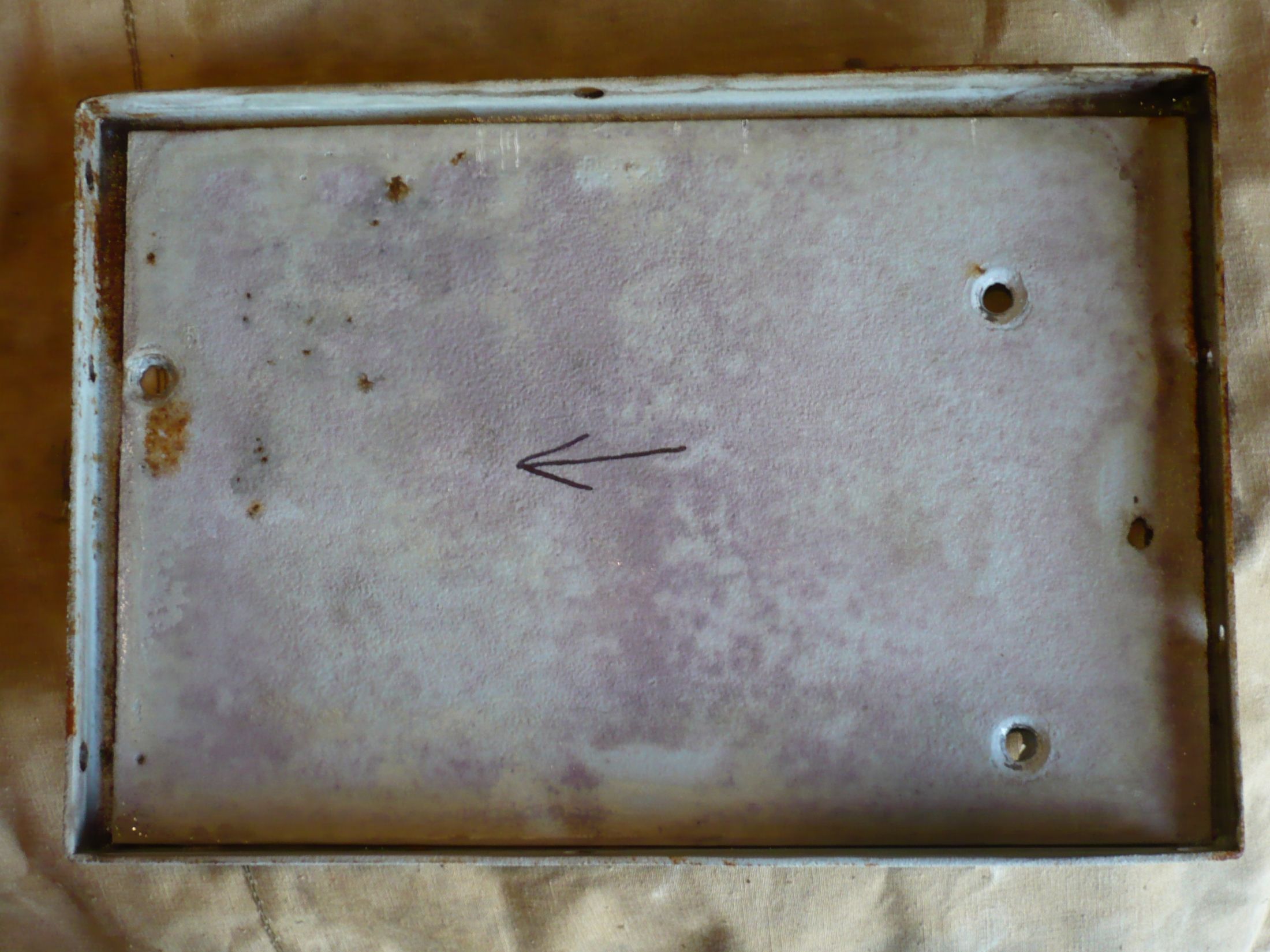

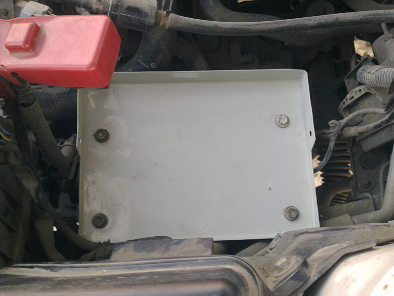

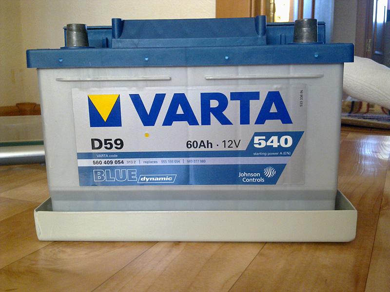

Evgenyslik писал(а):
Понятно.
Я такой могу себе на заводе сделать(только у меня поддон был пластиковый и с низу рельефный)там две прорези он туда вставлялся.
Ну а почему НЕТ!
мне сделали из стали 1.2 мм и покрасили порошковой эмалью.

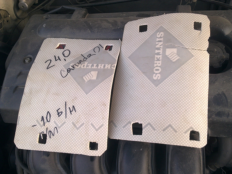

я сначала сделал модель из бумаги, снял родную планку и примерил модель.
Потом сделал чертёж, добавив к стандарту DIN (242х175) по 5мм, боковые и задний борта по 20мм, передний 35мм. Всё это дело вырубили и согнули,заварили швы и убрали острые грани.
Когда поддон был уже готов, я снял старый и положил бумажную модель, пальцем нашупал отверстия под болты и продавил чтоб остался отпечаток, эти места крепления перенёс на поддон и сам просверлил.
В боковых, от середины в обе стороны зделал по 3 отверстия под тягу планки прижимающей аккум.
Поддон поставил на автомобиль

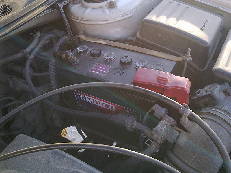

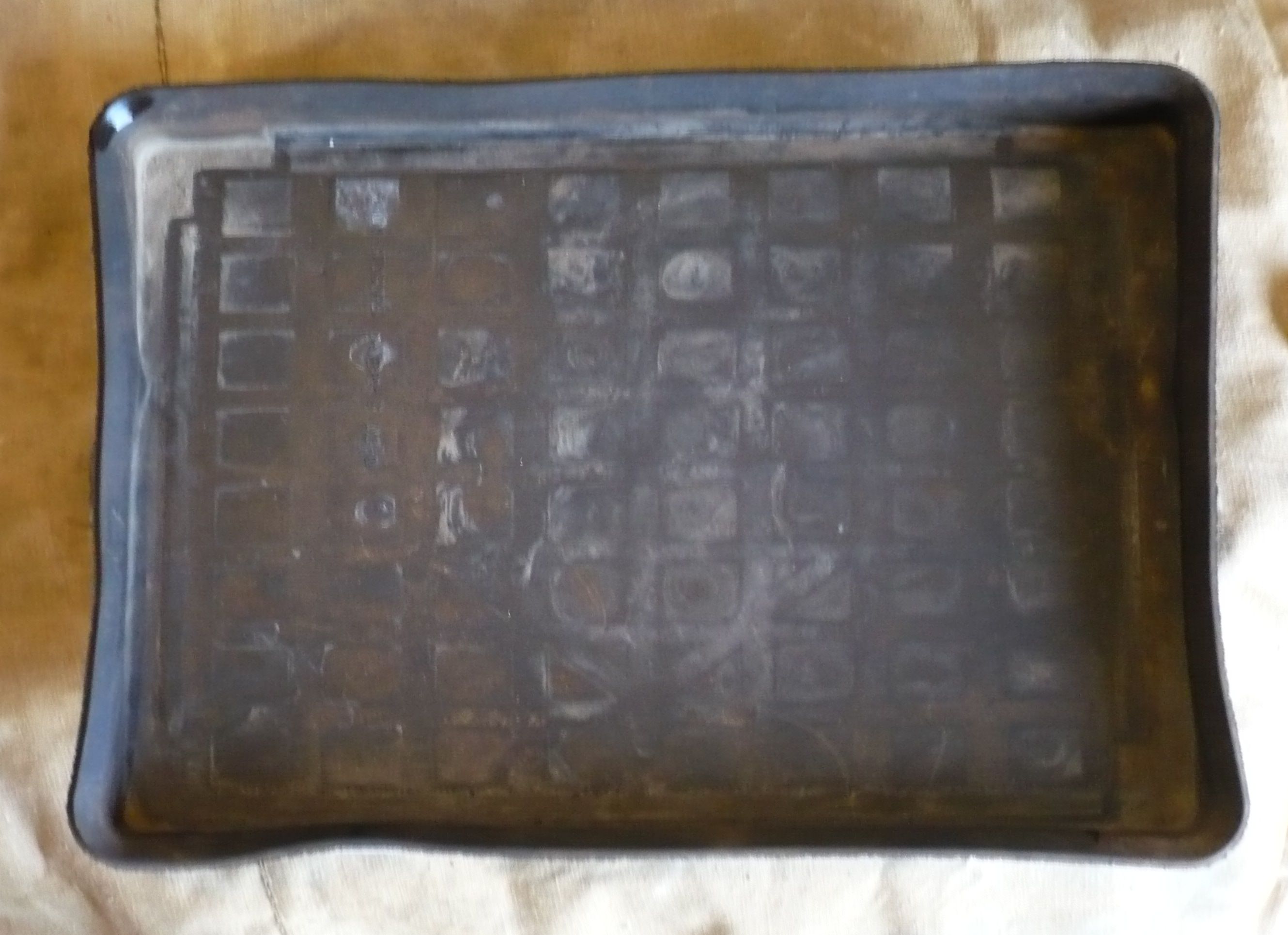

Ну у меня поддон под АККУМ конечно не такой красивый, но свою работу выполняет.
Коврик с жигулей.

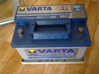

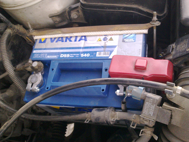

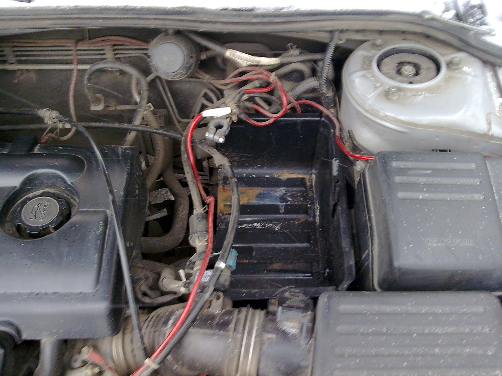

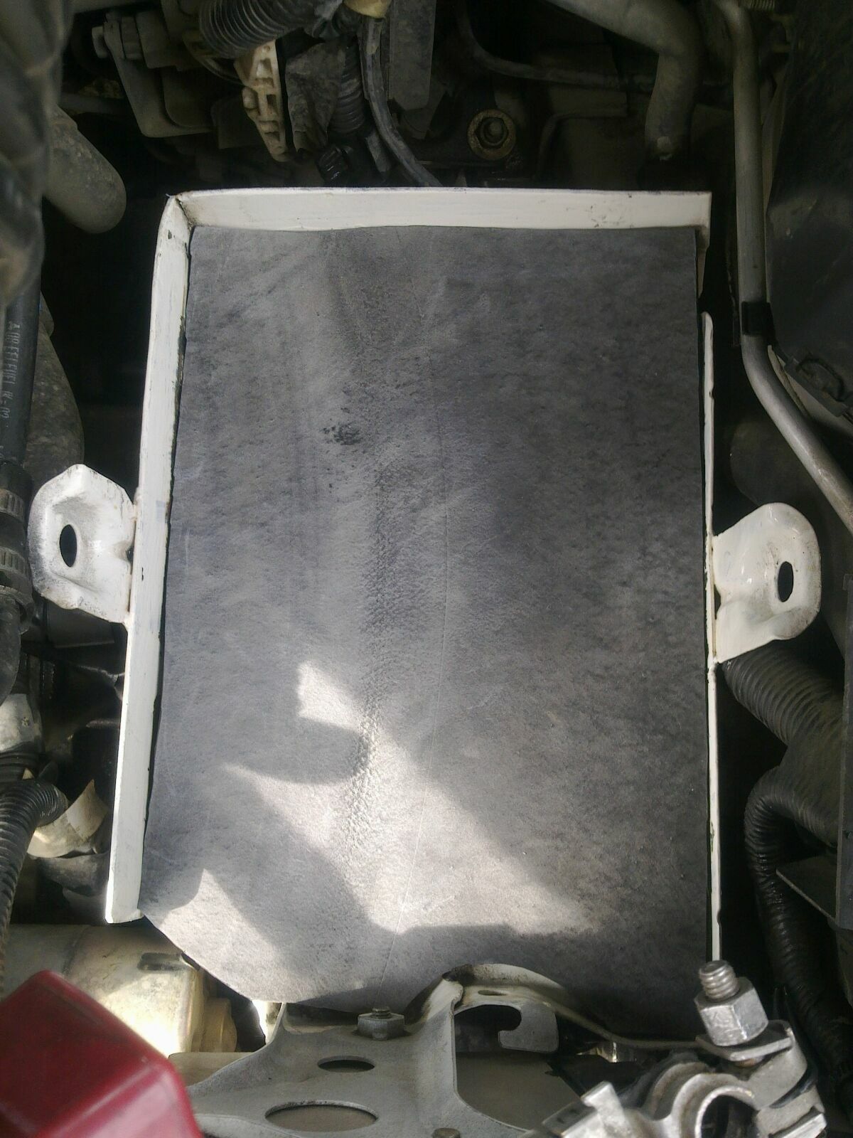

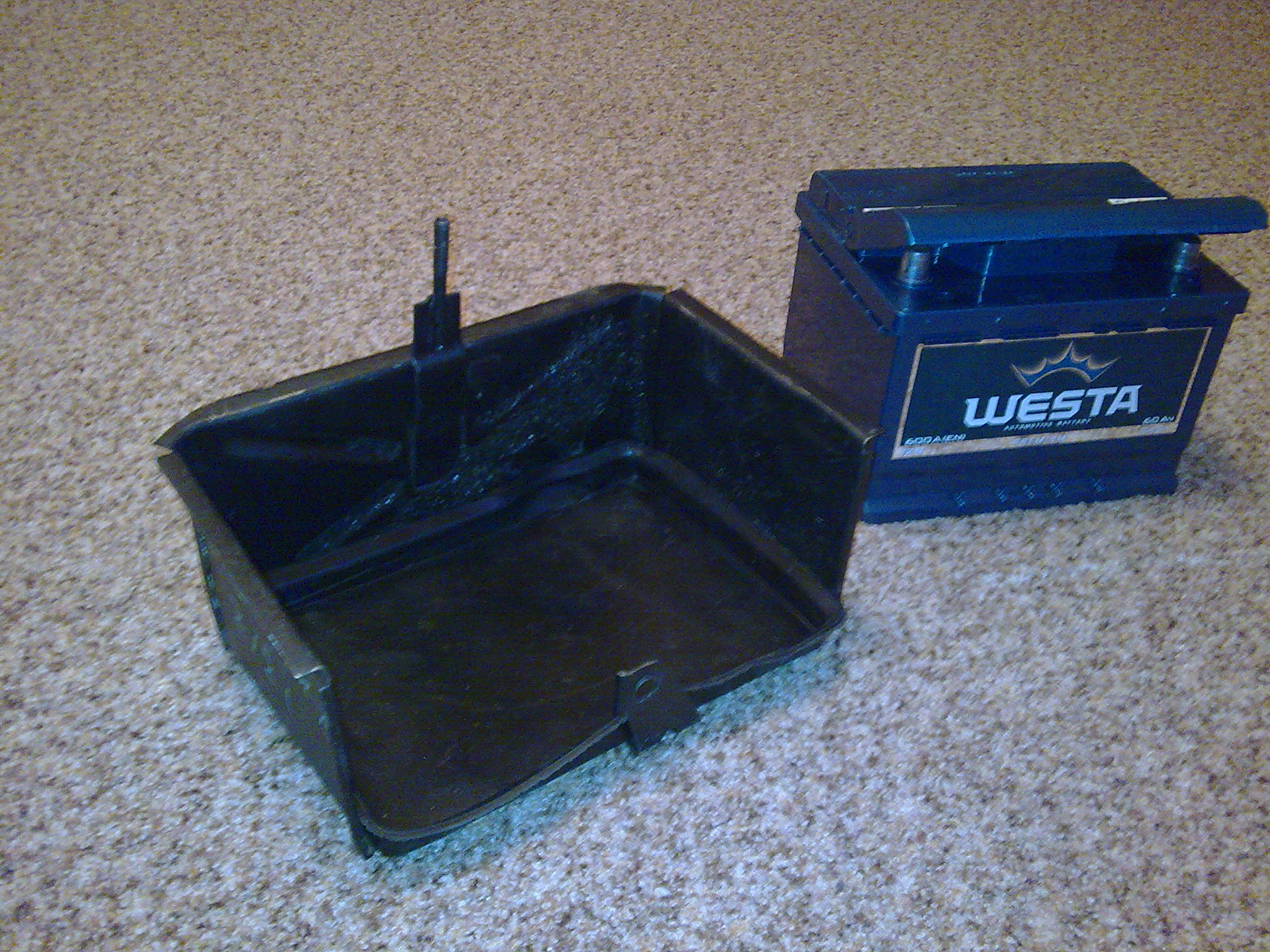

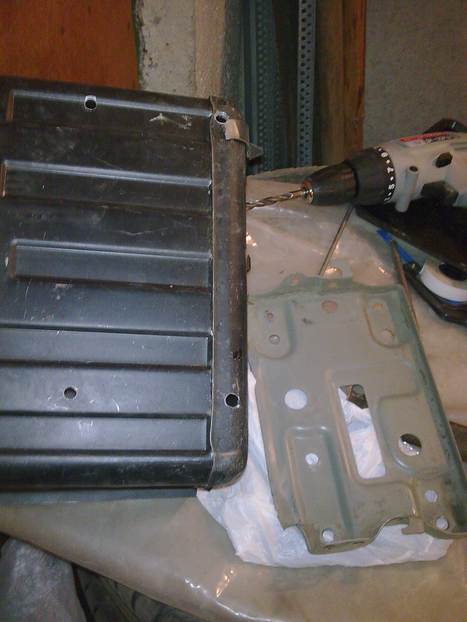

День добрый всем! Сподвигла меня на сей подвиг неожиданная кончина очередного аккумулятора, установленного на штатной площадке. Аккумулятор был хоть и 52 Ач, но все таки для зимы я посчитал что он маловат, а все что больше этой емкости идет в бОльшем корпусе (по крайней мере в широкой продаже), времени на изыски у меня не было, зима на дворе, нужно было оперативно ставить новую батарейку, или качать ноги! :smile: С выбором аккумулятора, тоже долго определялся, но это уже тема для другого разговора, результат выбора будет на фото, кому интересны подробности позже могу пояснить.... Проблема была в единственном, модернизации штатной площадки, под большой аккум, либо изготовление нового изделия, по "индивидуальному" заказу... Побороздив немного просторы интернета, наткнулся на отличный девайс, в магазинах доноров для Автотазов в продаже встречалась, "площадка для АКБ ВАЗ-2121", увидев сие чудо в интернете, на форуме эксплуататоров автомобилей "Форд Транзит", решил непременно его найти и вмастрячить в Тойоту... Наткнулся на немного б/у-шное изделие в магазине "Ладья" в Красноярске, за 160 рупиев, в довершение был куплен резиновый поддон для аккумулятора (39 руб), совместив эти 2 прекрасных творения :wink: полетел вооружать ими свою Висту.... План мероприятий был прост:
1) снять старый аккумулятор;
2) открутить площадку для АКБ;
3) разметить отверстия для монтажа на новой площадке;
4) поработать напильником для совмещения отверстий :D
5) поматериться и еще раз поработать напильником... (но лучше сразу нормально разметить...);
6) подогнуть где что мешает и упирается...
7) прикрутить поддон для аккум;
8 ) положить на дно резиновый коврик и поставить аккумулятор;
9) укоротить и загнуть шпильку для крепления аккумулятора;
10) изготовить планку для крепления аккумулятора;
11) все прикрутить и бежать домой греться всеми доступными способами! :smile:
12) сфотографировать все и выложить отчет на Вистаклуб!
Ниже собственно результаты монтажа, хоть изначально мне претила идея ставить что либо от советского автопрома, но железка выглядела крайне надежной, трущихся и вращающихся частей не имела и была смело принята на вооружение японского автопрома.... :good:

Комментарий к файлу: Примерка площадки на место установки
Фото0228.jpg [ 559.66 КБ | Просмотров: 14926 ]
Комментарий к файлу: Высверливаем отверстия
Фото0230.jpg [ 742.3 КБ | Просмотров: 14926 ]

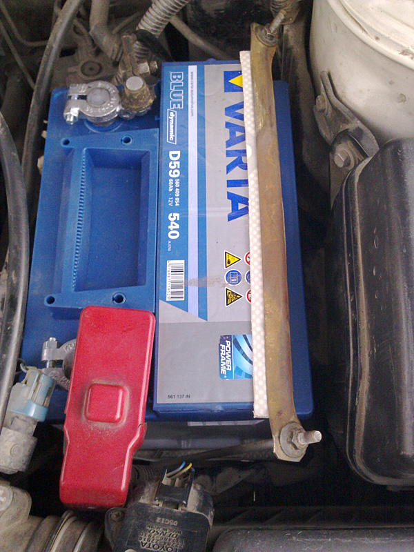

ТС, а крепление аккумулятора поперек - родное? у меня родное - по вдоль по грани аккумулятора дальней от двигателя
была Ardeo 4wd type S
 Заголовок сообщения: Re: Мой опыт установки БОЛЬШОГО аккулятора на 1ZZ.
СообщениеДобавлено: 30 ноя 2010, 14:55
Зарегистрирован: 07 апр 2007, 03:00
Сообщения: 232
Тем: 24
О машине: 1ZZ-FE - BWSSK, 2001
Репутация: 10
Да крепление поперек родное (для ВАЗ 2121 "Нива"....), на длиной стенке уже есть шпилька, на противоположной стороне есть проушина, родная шпилька длинная очень, творчески (на глаз) примерил её, загнул и отрезал. получилось что одна шпилька стационарная, а другая съемная. Планка также использовалась родная, она у меня осталась от преведущей Висты 50 седан, там я тоже аккум. большой ставил, но так и продал её с незпакрепленным аккумулятором... Планка родная длинная, оставалось сделать 2 дела, это расширить штатное отверстие в планке, до размера стационарной шпильки от "Нивы", обрезать планку и просверлить новое отверстие под родную укороченную шпильку... Также под планку для смягчения подложил деревянную рейку, приклеил её на двустронний скотч. Результатом вцелом доволен. :good:

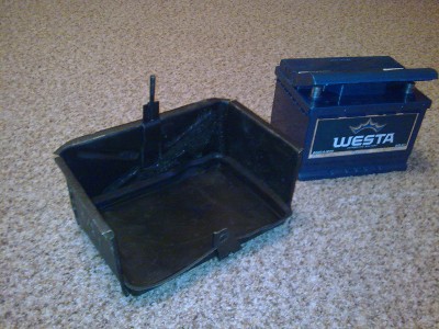

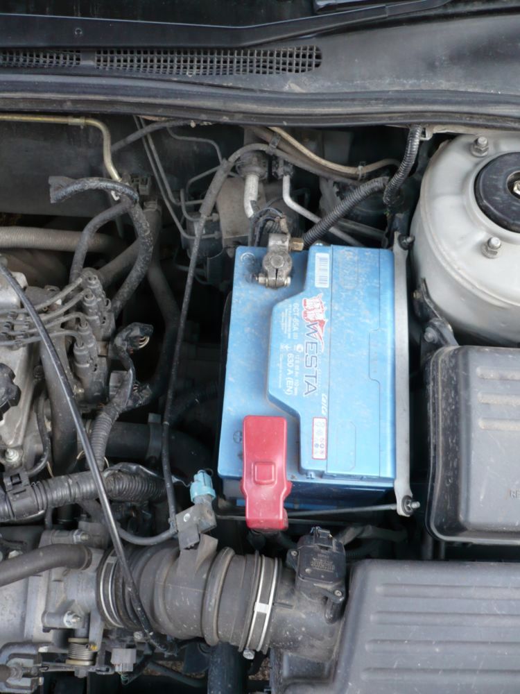

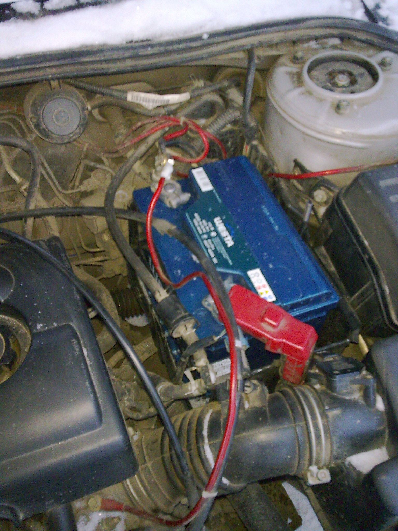

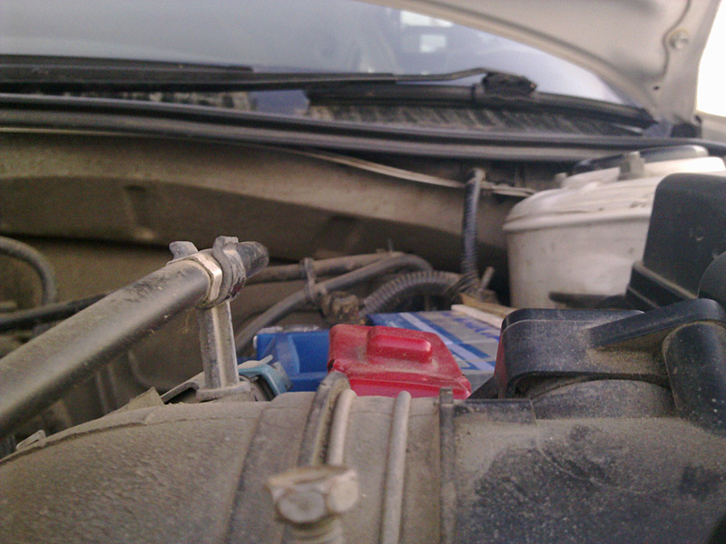

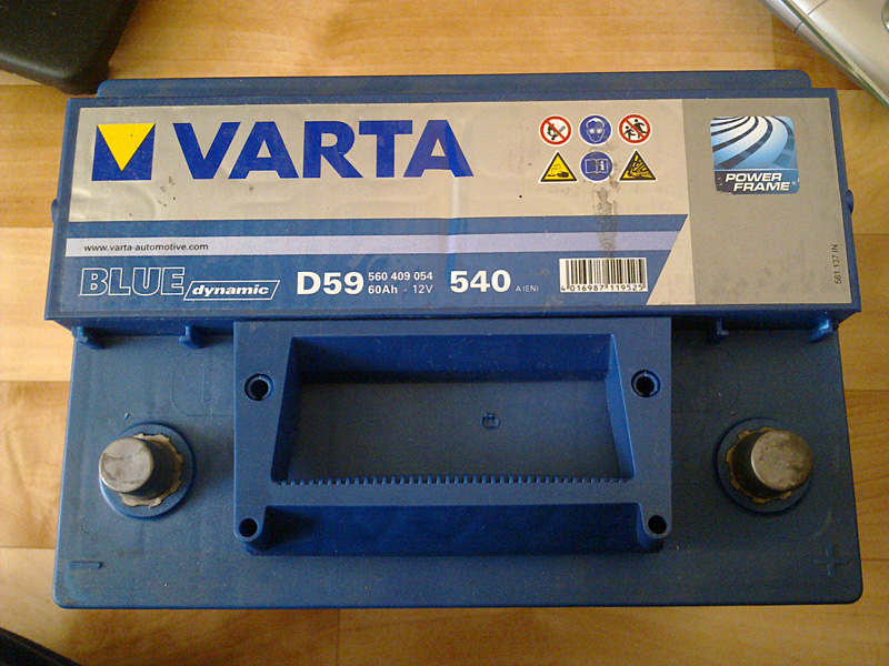

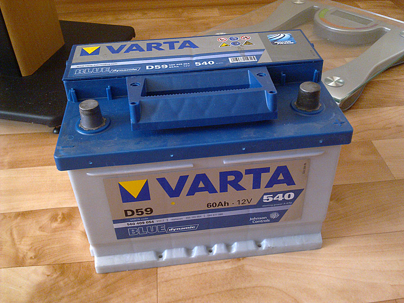

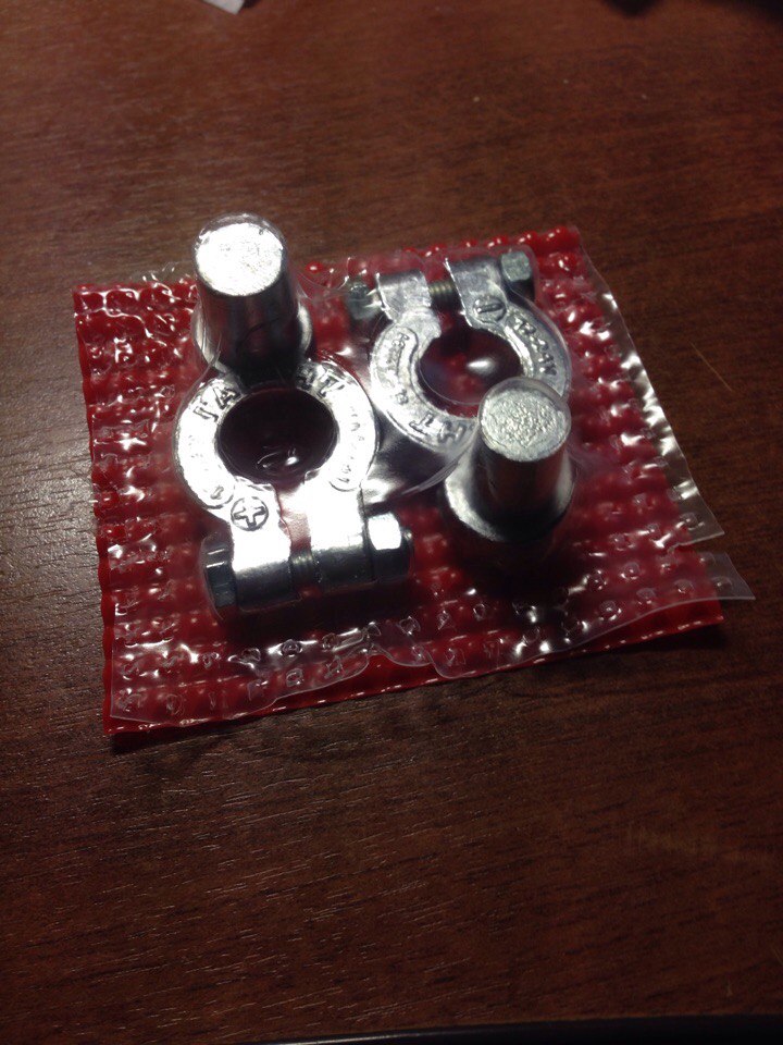

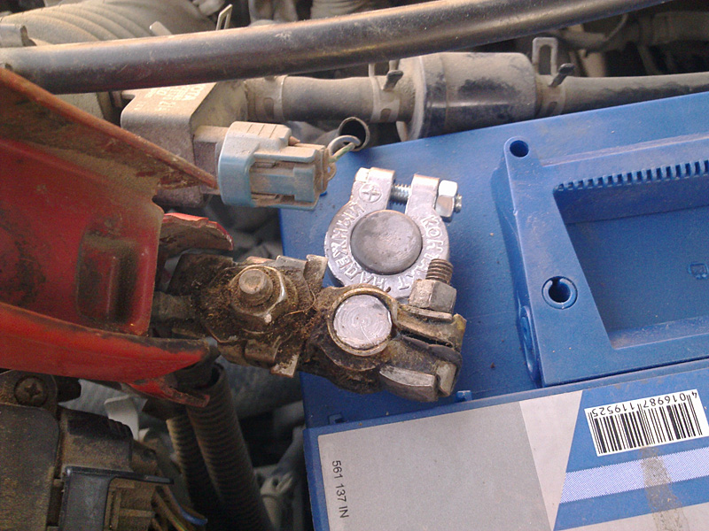

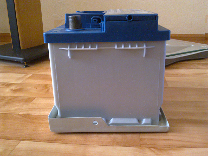

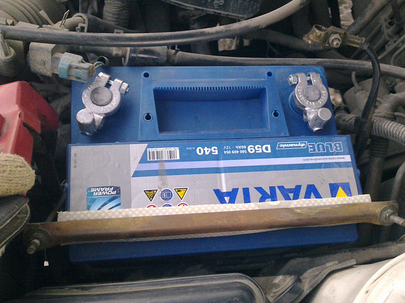

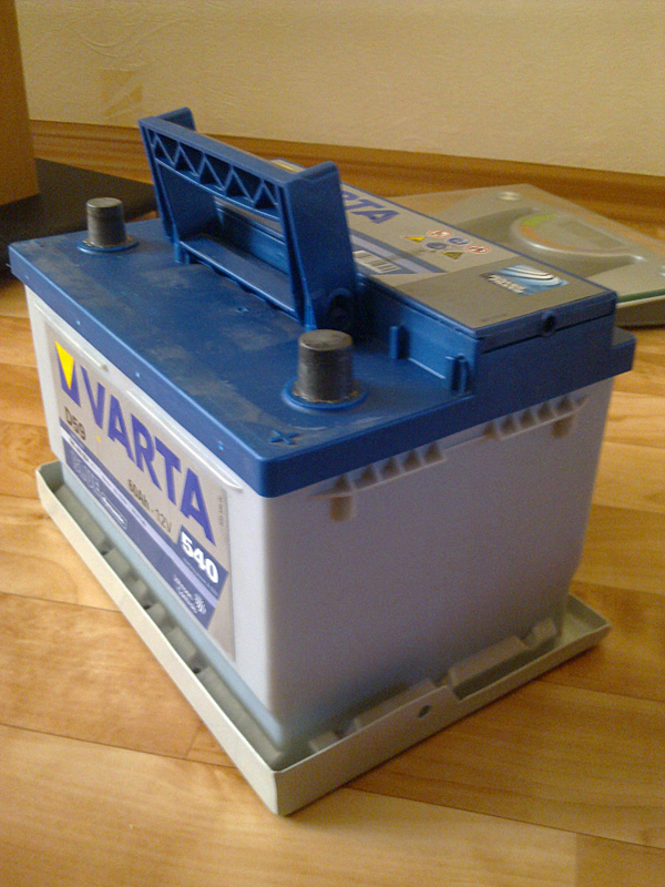

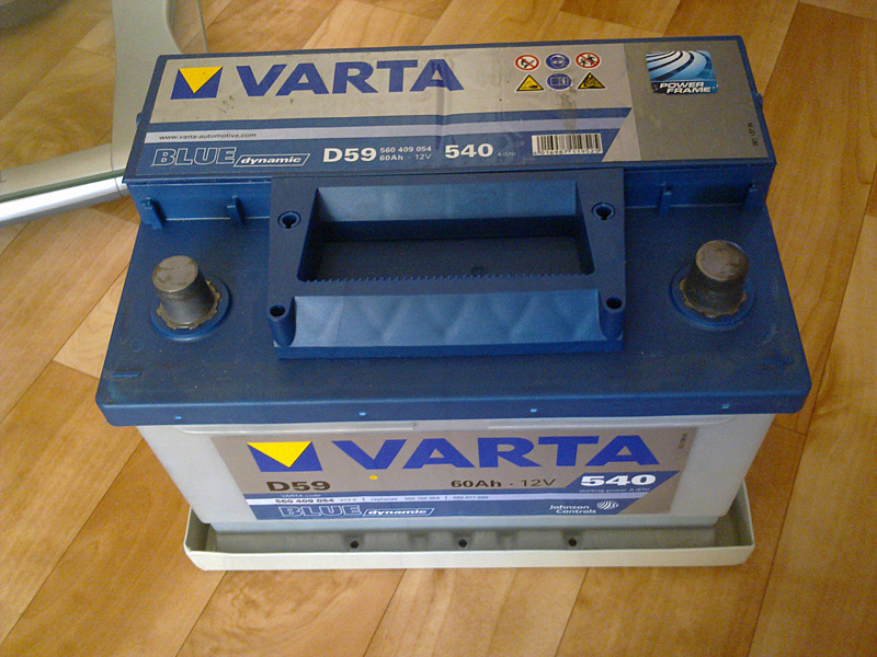

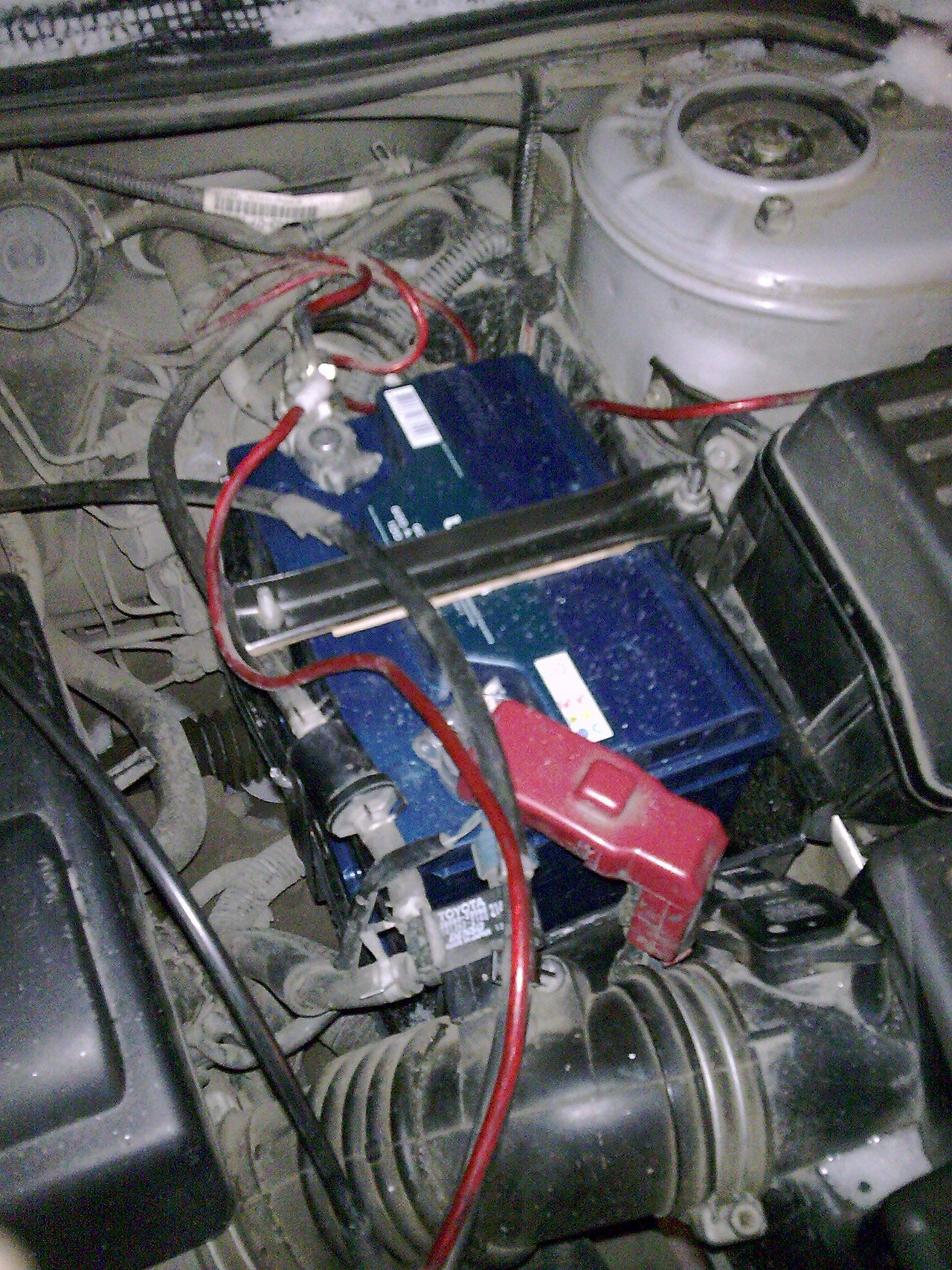

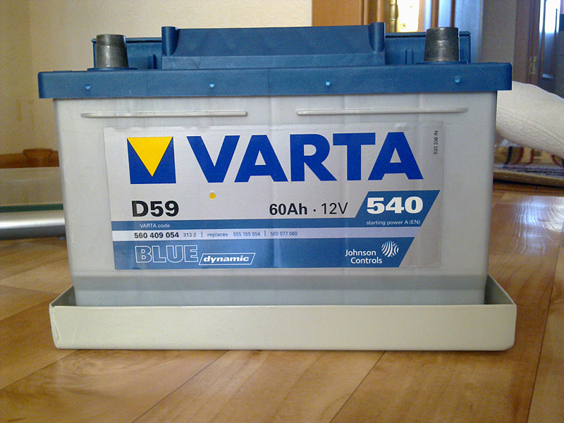

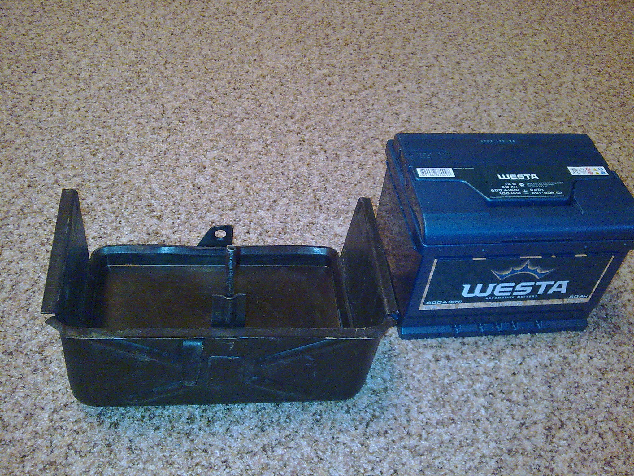

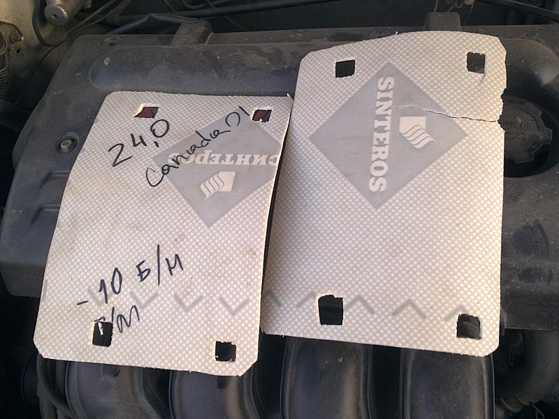

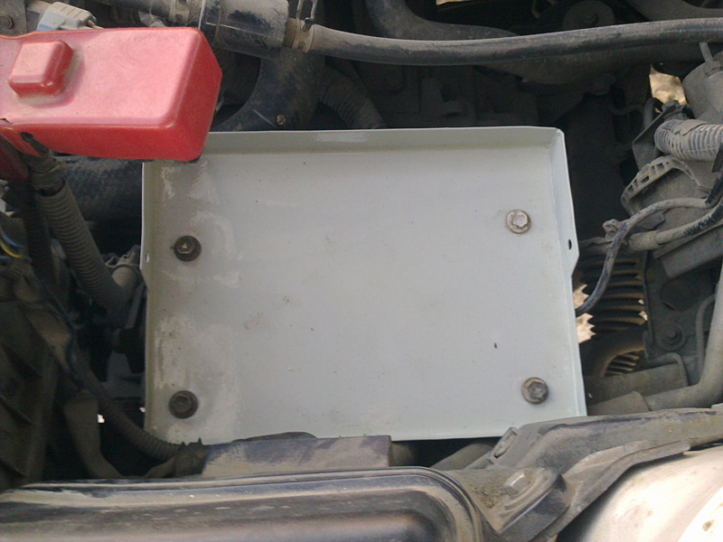

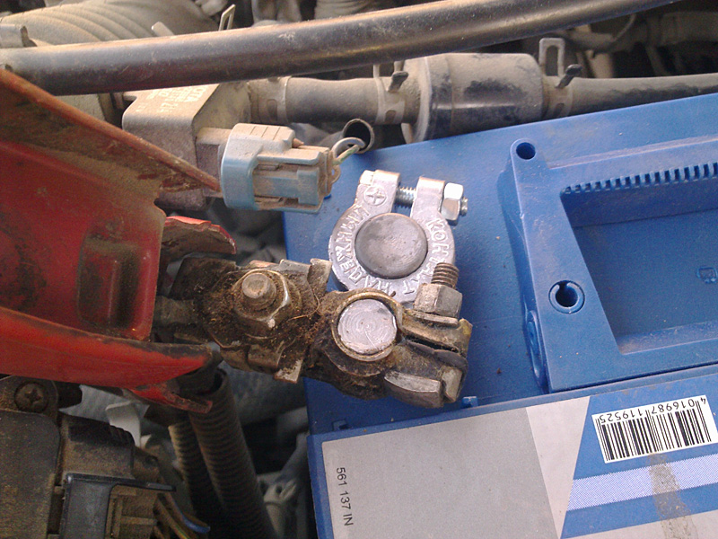

Всем добрый вечер. Вот и у меня наконец-то дошли руки до того, чтобы выложить свой фотоотчет по установке большого аккумулятора.
Старому уже 3-и года (MUTLU 45Ah, пуск - 330). Надоело в сильные морозы снимать и носить домой. Перед каждой зимой обслуживал его (чистка, зарядка). В морозы заводит, но как-то тяжело :( .
Тоже долго выбирал, думал взять маленький на 45Ah, но чтобы пусковой был большой (мах. нашел - 470), но ценник в 4200 руб. как-то дал повод призадуматься. Машину скидывать пока не собираюсь, работает она хорошо. Поэтому задумался взять что-то нормальное. Много тем перечитал про переделку поддона под большой аккум. Выбор пал на VARTA. В магазине попал под какую-то акцию. В общем обошелся он мне в 3162 руб. III квартал 2010 года. Снял размеры с него. Нарисовал чертеж поддона. Батя мне его своял. И в след. выходные я поехал в гараж ставить. По дороге были преобретены переходники с маленьких клем на большие (название, Азия-Европа). Установкой остался доволен.
Собственно ниже фотоотчет.
Добавлено спустя 3 минуты 49 секунд:
Фото аккумулятора в поддоне и переходников.
Добавлено спустя 6 минут 20 секунд:
По ходу работы была примерка.
Добавлено спустя 9 минут 27 секунд:
Окончательная установка.
Добавлено спустя 17 минут 55 секунд:
Да, забыл сказать, что перед установкой я его немного подзаряжал малым током (0,5 А).
За 2 недели эксплуатации после установки у нас были и сильные продолжительные морозы под 30 °С и не очень.
Аккумулятором доволен. Крутит лучше, чем старый.
Во время движения лишние подогревы стараюсь не включать (заднее стекло, наружные зеркала, места под дворники на ветровом стекле).
Две попагрейки (мне и жене, 2 режима) включаю только в начале движения. Потом по ходу выключаю. Печка - на 25 °С, 2-а скорость - тепла хватает.
Как дальше себя зарекомендует аккумулятор - время покажет.
Комментарий к файлу: Сам аккумулятор
Vyst_web-Фото0280.jpg [ 272.58 КБ | Просмотров: 14676 ]
Vyst_web-Фото0282.jpg [ 268.08 КБ | Просмотров: 14676 ]

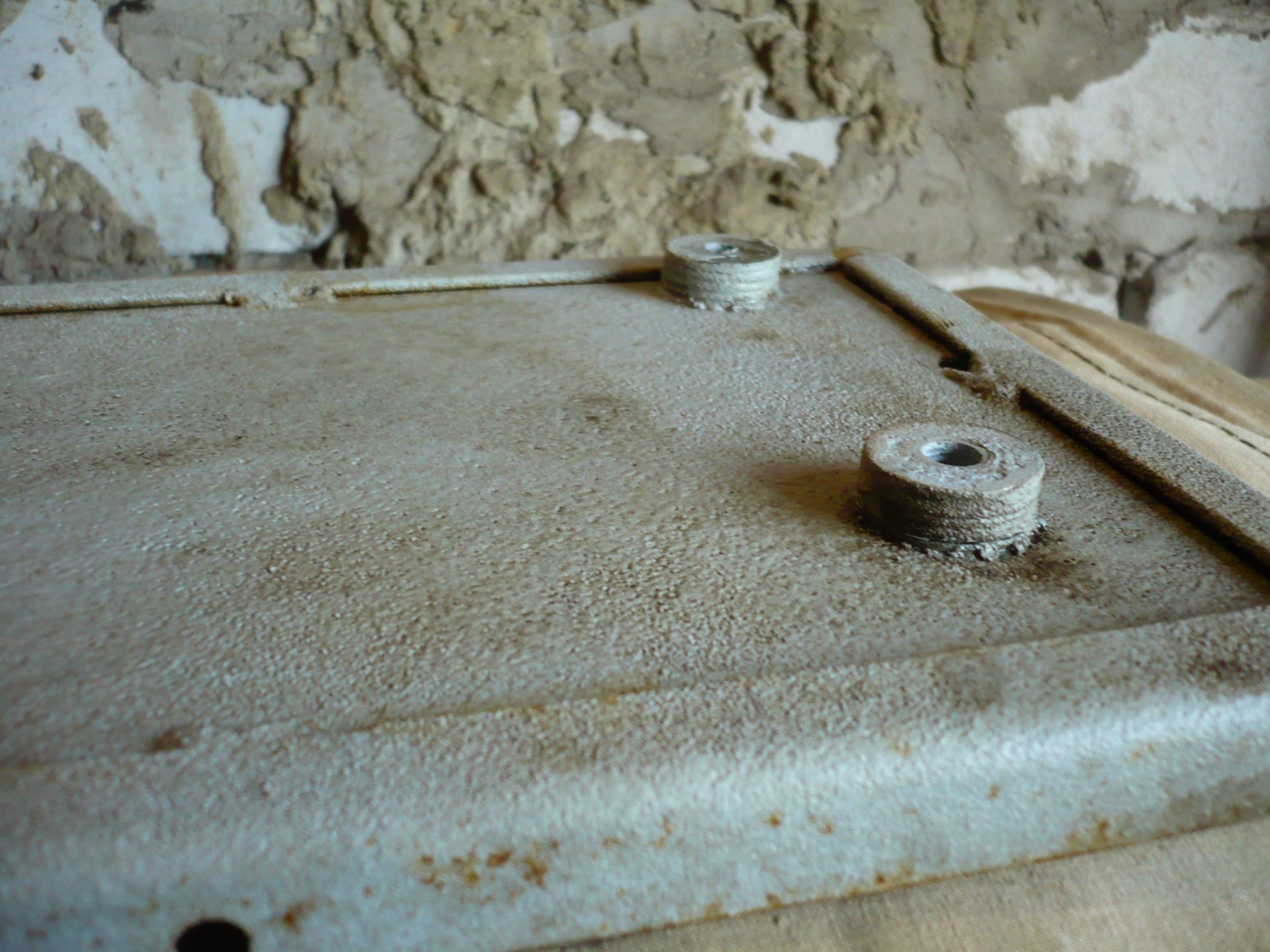

Комментарий к файлу: Фото поддона
Vyst_web-Фото0283.jpg [ 215.84 КБ | Просмотров: 14676 ]
Комментарий к файлу: Отверстий для тяг можно сделать побольше (например, по два с каждой стороны). Это на случай, если с длиной тяги и высотой аккумулятора не угадали.
Vyst_web-Фото0284.jpg [ 231.21 КБ | Просмотров: 14676 ]
Комментарий к файлу: Аккумулятор в поддоне
Vyst_web-Фото0285.jpg [ 226.65 КБ | Просмотров: 14676 ]
Vyst_web-Фото0286.jpg [ 219.7 КБ | Просмотров: 14676 ]

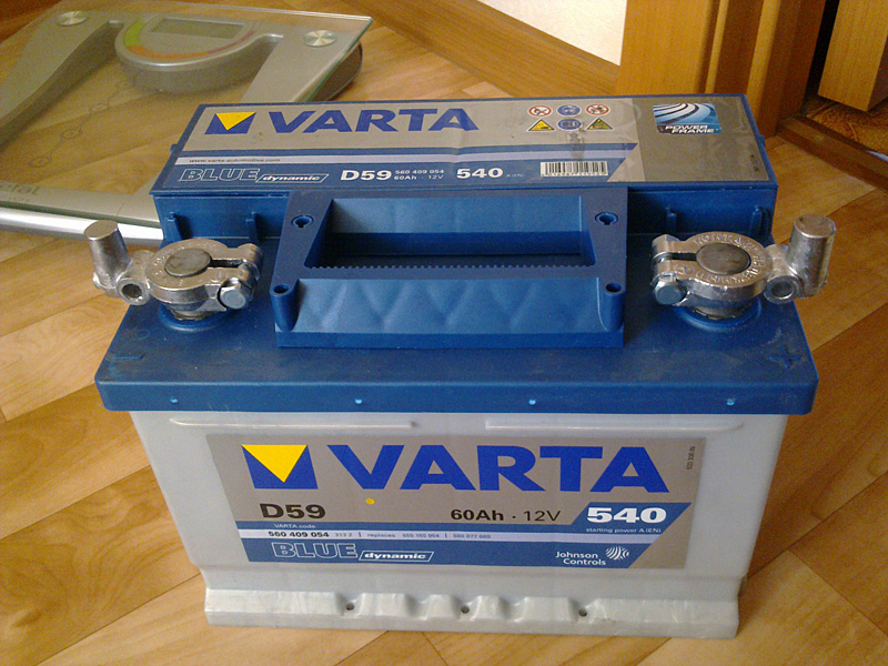

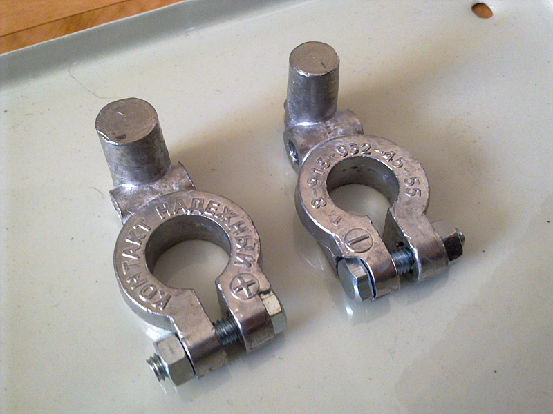

Комментарий к файлу: Переходники Азия-Европа
Vyst_web-Фото0293.jpg [ 212.22 КБ | Просмотров: 14676 ]
Комментарий к файлу: Переходники на аккумуляторе
Vyst_web-Фото0298.jpg [ 256.78 КБ | Просмотров: 14676 ]

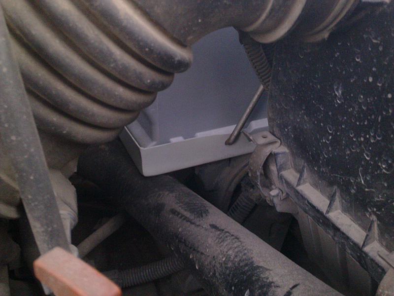

Комментарий к файлу: Установка поддона.
Vyst_web-Фото0306.jpg [ 173.1 КБ | Просмотров: 14676 ]

Комментарий к файлу: Установка на место в поддон.
Vyst_web-Фото0308.jpg [ 253.59 КБ | Просмотров: 14676 ]
Комментарий к файлу: На этой фотке хорошо видно, что место еще есть в ширину (около 50 мм) и поддон можно было сделать шире.
Vyst_web-Фото0309.jpg [ 225.71 КБ | Просмотров: 14675 ]
Комментарий к файлу: Тогда бы плюсовая клемма аккума была бы подальше от разъёма датчика.
Vyst_web-Фото0310.jpg [ 242.89 КБ | Просмотров: 14675 ]

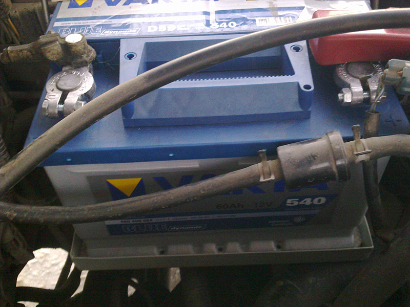

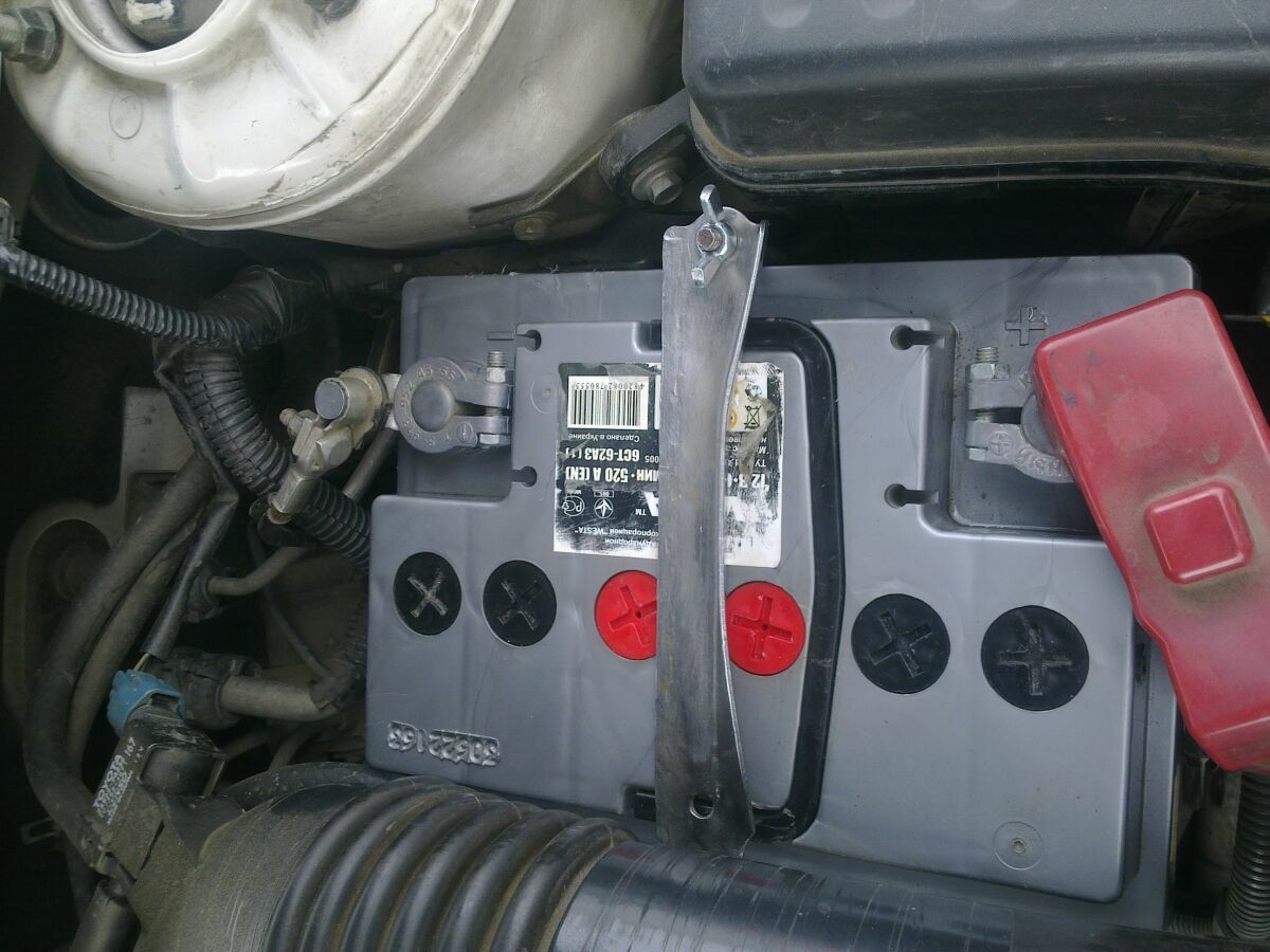

Комментарий к файлу: Аккум закрепил через прокладку из того же линолиума родными тягами, а планку покупал давно (от волги или еще от чего-то).
Vyst_web-Фото0311.jpg [ 236.73 КБ | Просмотров: 14675 ]
Комментарий к файлу: Вот так получилось.
Vyst_web-Фото0312.jpg [ 226.13 КБ | Просмотров: 14675 ]
Vyst_web-Фото0313.jpg [ 268.54 КБ | Просмотров: 14675 ]
Комментарий к файлу: На этой фотке видно, что бортики и отверстия для тяг у поддона можно было сделать повыше, чтобы тяги не упирались в аккум. Я бортики отогнул немного.
Vyst_web-Фото0314.jpg [ 213.56 КБ | Просмотров: 14674 ]

Я вот именно такой брал в 2010 году, ни разу не подзаряжал, уровень электролита ни разу не менялся (обслуживаемый он , с пробками).
Поставил и забыл. Уже 4 года ему. Клеммы только ему переходные надо докупить. И по размеру он чуть больше (по подставке, но всё влазит).

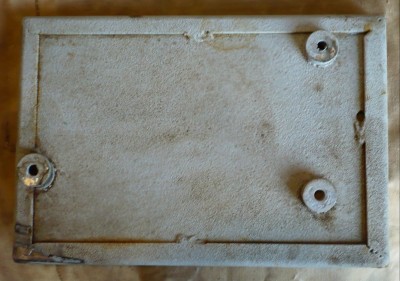

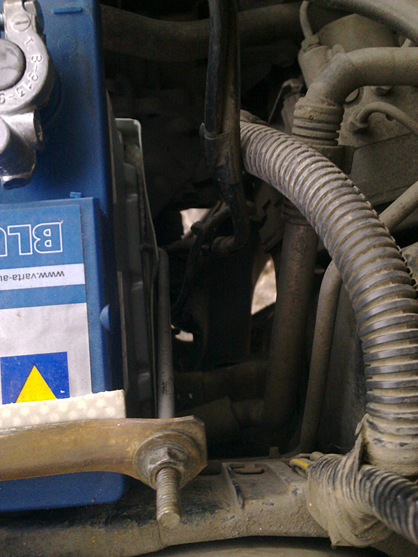

Себе с помощью сварки делал так.
поддон.jpg [ 263.63 КБ | Просмотров: 13964 ]
крепление.jpg [ 141.39 КБ | Просмотров: 13964 ]
Варил металл к родному корыту.

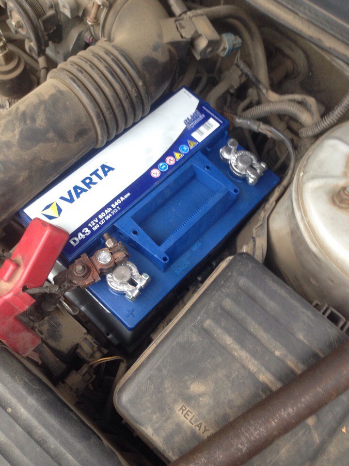

Всем привет поменял тоже аккум но я его не прикручивал он и так тяжеленный ни куда не денется ,доработал только площадку болгаркой и купил переходники это самое сложное т.к. найти их очень сложно, пару фото приложу
