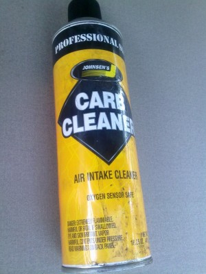

Вчера почистил данный датчик, провалы при резком открытии заслонки ушли :cool_cool: нити там были чернющие сильно, а температурный чистый.
НО, при этом я еще снял саму заслонку, снял с нее КХХ и все енто дело тоже почистил (грязи там немного было).
На очереди добраться до лямбды и тож ее почистить.
Кстати, очиститель брал так, зашел в магаз (Сакура у нас), попросил очиститель такой шоб дачику не поплохело, дали большую банку желтую с надписью PROFESSIONAL и припиской OXIGEN SENSOR SAFETY.
можешь зафоткать?...

Могу. Чз час выложу.
Вот фото.
Комментарий к файлу: Та самая банка)
PhotoTel197.jpg [ 576.13 КБ | Просмотров: 7801 ]

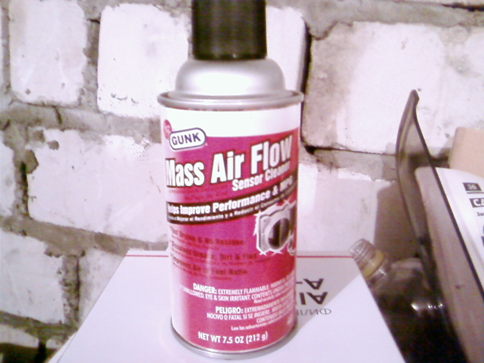

С трудом нарыл в магазинах Хабаровска вот такую хрень. Попользуюсь пока ей (до этого чистил MAF карбклинером Hi-Gear-овским).
По запаху - те же яйца, только в профиль))

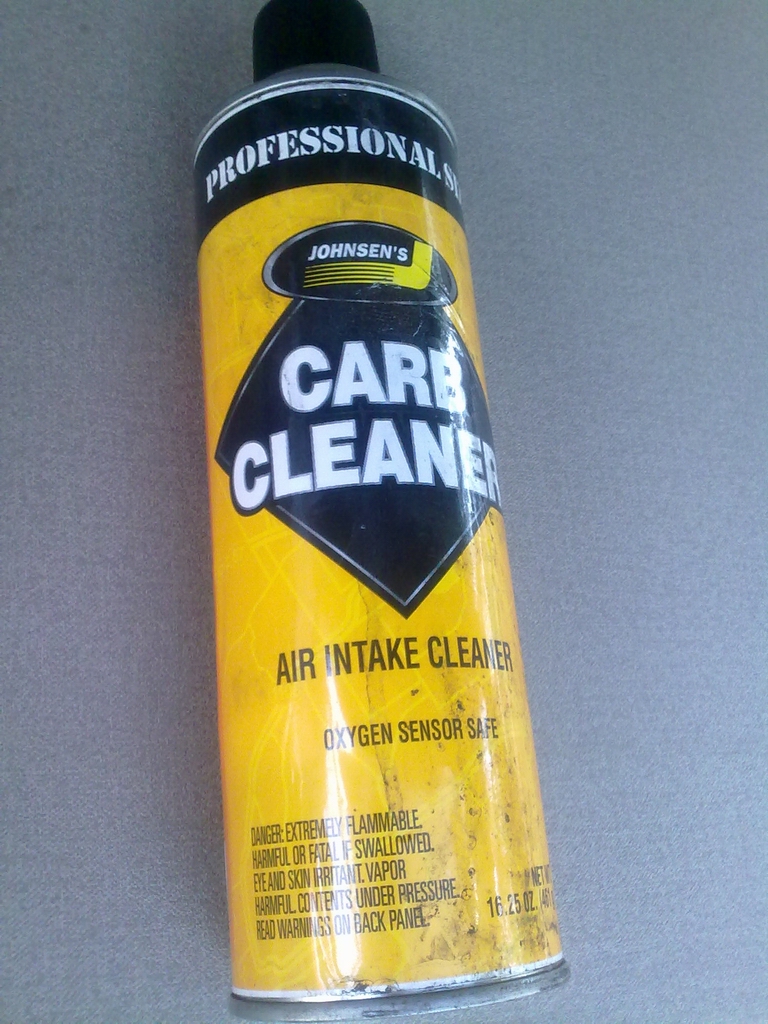

OXIGEN SENSOR SAFETY - для очистки лямба-зонда похоже? я знаю что в него химию вообще не желательно брызгать, забьется и выйдет из строя керамический измеряющий элемент, перестанет кислород чувствовать...
 Заголовок сообщения: Re: Как чистить MAF - сенсор ?
СообщениеДобавлено: 18 ноя 2012, 13:21
На лямбде не совсем керамический измеряющий элемент, а слой металла напыленный на керамику и со временем на нем появляется слой окисла, поэтому простая промывка не поможет, только ортофосфорная кислота и не всегда надолго.
