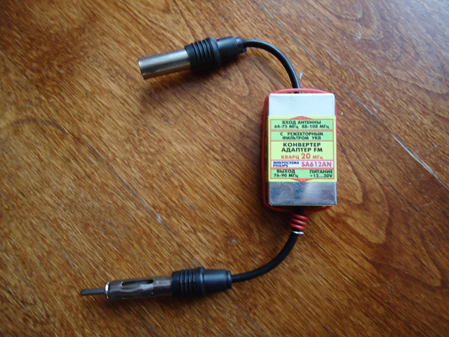

Сегодня со второй попытки заставил нормально работать радио.
Еще по осени мне подогнали конвертер в пластмассовом корпусе, если за мкадом более-менее работало пара-тройка станций, то в москве каждые полминуты возникал хрип. Из тех что работали за мкадом стабильно - диэфэм, бизнесфм и еще какие-то новостные. Вобщем все это меня окончательно напрягло, стал искать в инете инфу по конвертерам, выяснил что лучше всего работает коныертер в металлическом корпусе. Вышел на форум крауноводов, там один чел с питера писал что заказывал с новосибирска. Я пошел на этот сайт (не реклама: http://adapter.nsk.ru/ ), посмотрел что есть и написал им письмо-заявку на такой же конвертер как у него (с режекторным фильтром укв). Мне в ответ предложили взять другой, чуть подороже, но как сказали - он специально для москвы делался. Вобщем я согласился, заказал его, заплатил с доставкой 510 рублей и сегодня его получил. Сразу же поставил в машину, включил магнитолу, нажал кнопку 1 (там ди фм) а в ответ фига ))). Сначала я поматерился, но сразу вспомнил, что заказывал со смещением частоты на 20 (чтоб проще сичтать в уме частоту станции), а предыдущий был на 18. Сразу скинул на 2 мгц назад, все заработало. Тут же попробовал поймать русское радио, о котором я даже не мечтал - и о чудо - идеально работает, европа плюс тоже появилась, остальные потом буду изучать :)
В понедельник буду в москве, проверю как в московских условиях работает.
Так что качество сборки конвертера имеет не последнюю роль :)
В аттаче фото нового конвертера, если кому интересно.
Конечно можно было найти и дешевле, но мне было лень искать, да и пока будешь искать на бензине больше потратишь.

ребят, подскажите! приобрел один конвертер в пластике, поставил - не пашет, второй купил в метал.корпусе - изменений нет. начал думать, что с усилком что-то неладное. Разобрал, вытащил из конвертера штеккер, вставил кусок провода - 2 каНала поймал и не плохо.
Добавлено спустя 5 минут 56 секунд:
у нас в городе многие жалуются На качество приема, но месТные радиостанции нормально. В чем же у меня проблема? усилИтель полетел? как проверить?

а на какой частоте вещают местные каналы, напиши на какой частоте ты выловил те два канала (по дисплею майфуна)? может тупо в частотку не попадашь (конвертор смещает полосу)? какой конвертор брал, на сколько у него смещение?

смещает он на 20. ловил местное радио Электрон 105.7, на майфуне было 85.7 Собсно не врет. а конвертер из Сибири, в метал. корпусе, очень похож на тОт чтО на фото здесь
Добавлено спустя 5 минут 16 секунд:
только вход для кабеля в корпусе, а не на отдельном проводе. ну и написано что-То вроде "адаптер радио на японский автомобиль", производитель Новосибирск, Улан-Удэ. ну и в пакетике маааааленькая иструкция по установке. Сам он выглядит кустарно, но его хвалят.
