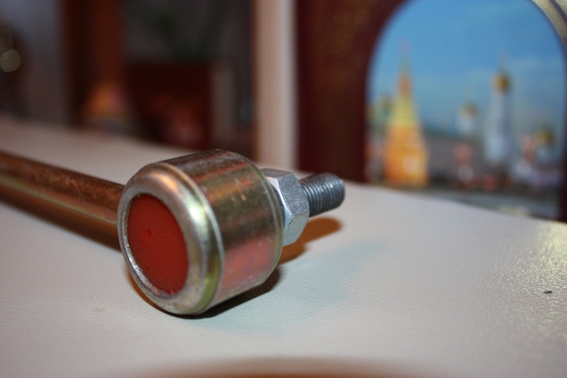

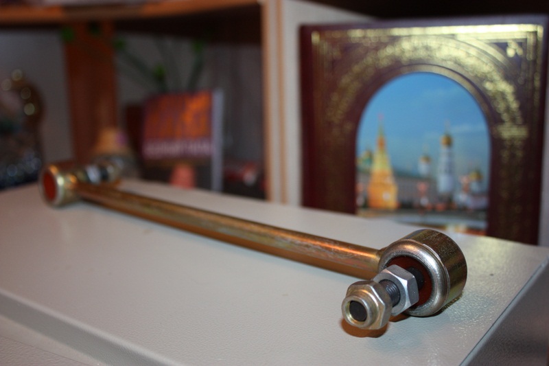

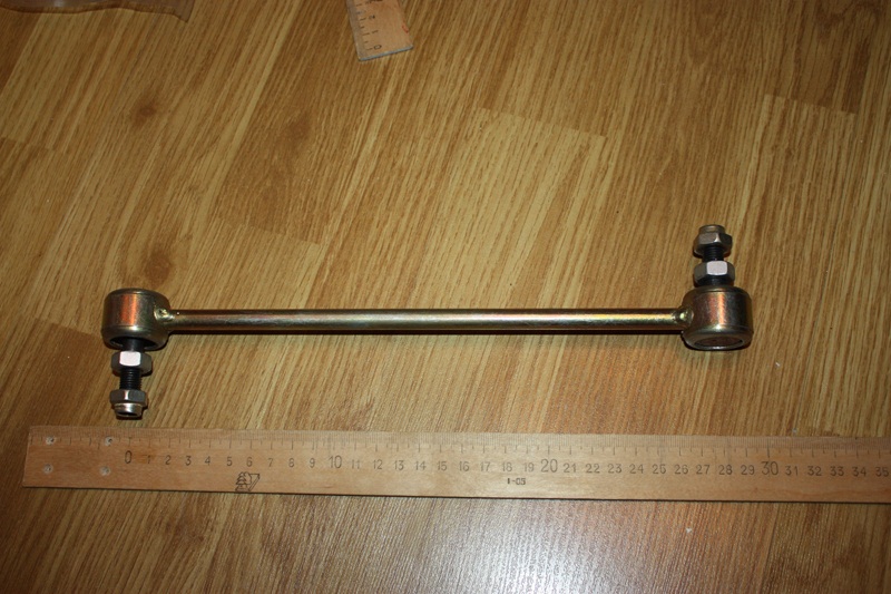

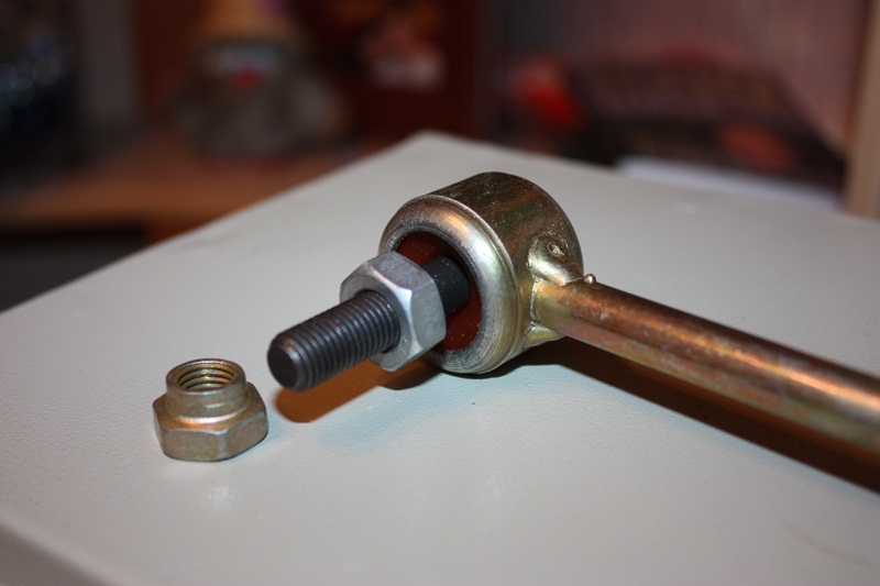

Сегодня пришли стойки стабилизатора из Уссурийска, в которых нет шаровых, а полиуретан! Качество понравилось, выглядят массивно и с гайками! Цена 750р за штуку! Теперь буду проверять, на сколько хватит!
До Калуги из Уссурийска, отправлено почтой бандероль, дошла за 6 дней! Быстро! :good:

Вот фотки стойки стабилизатора из Уссурийска

 Заголовок сообщения: Re: Стойка стабилизатора, вопрос о соответствии.
СообщениеДобавлено: 26 янв 2013, 04:26
Это ж получается, что в обойму вставили шпильку с резьбой и пустоту залили полиуретаном. Так?
А как она к ударам, выдерживает? Кто-то уже имеет опыт практический? Сколько выдерживают по нашим "дорогам"?

Все правильно! Лучше посмотреть разрез на сайте нетизноса.ру, там еще гарантию дают на 2 года! И люди пишут, что три года выхаживает без проблем! Поставим, проверим! :wink:
