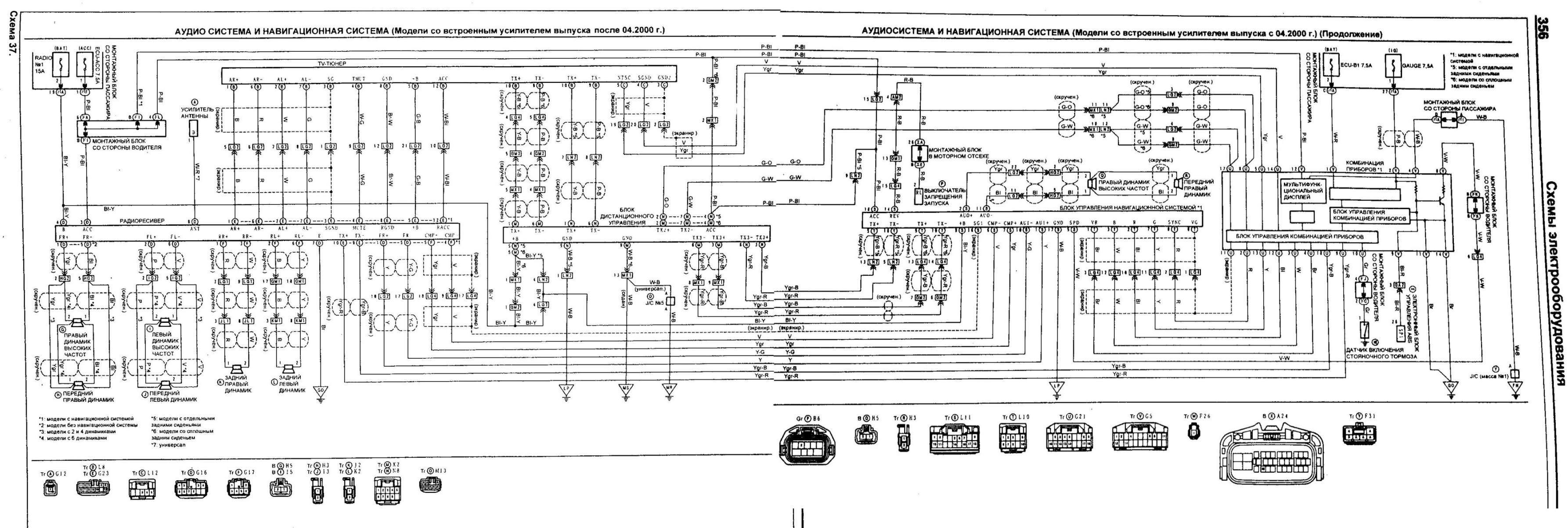

Подключается к приборке согласно схемы в книге, два провода - шина данных, +, -, и АСС. Так же вам нужно найти два провода шины данных выходящих с приборки на магнитолу и поставить резистор 68 Ом. Времени перерисовывать книжную схему нет.

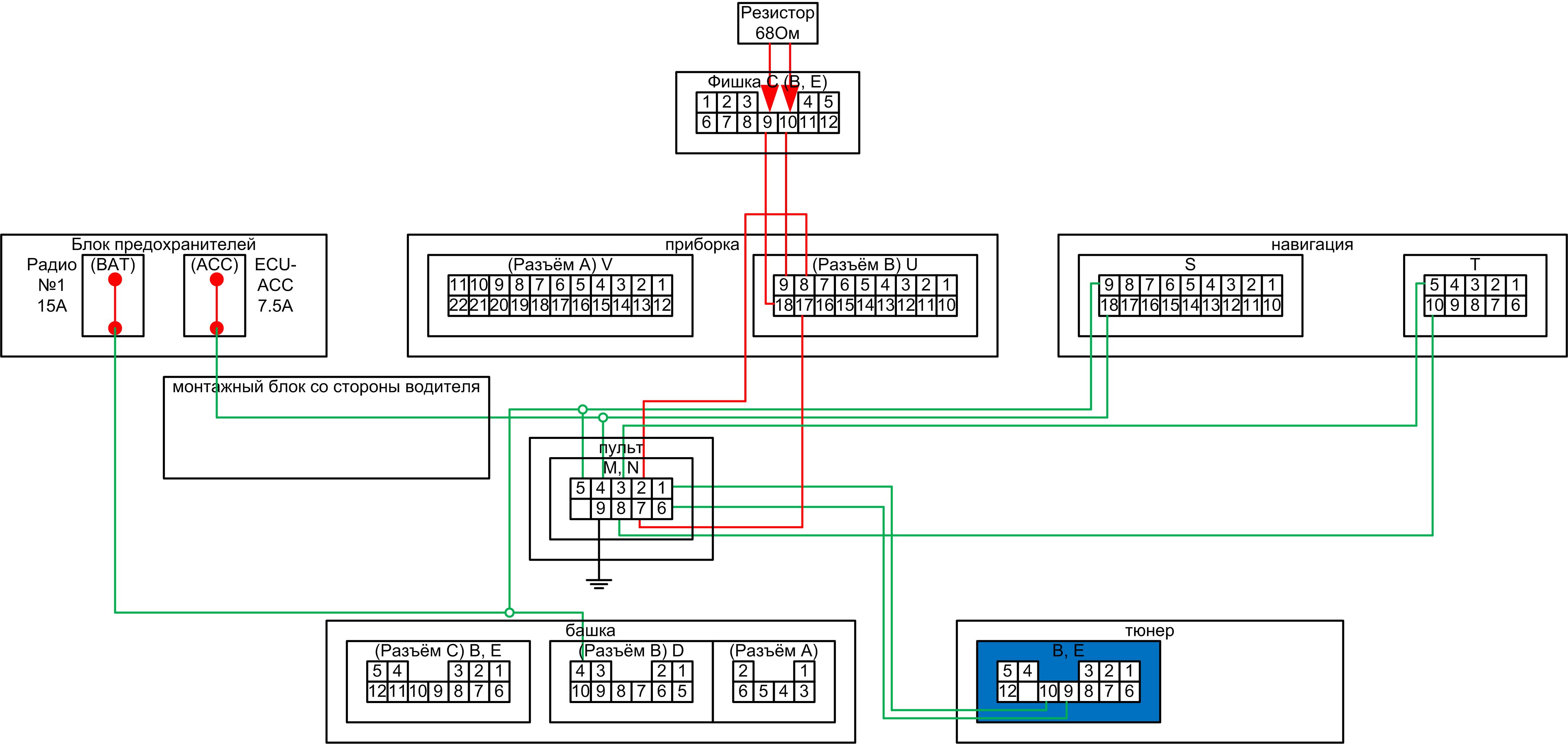

вот изобразил подключение рестайлового пульта, согласно схеме из книги, получается, что если не ставить башку, тюнер и навигашку, то надо подключить только 2 и 7 ногу пульта к 8 и 17 ногам соответственно разъёма "В" на приборке, 9 ногу пульта к ближайшему железному саморезу, резистор в фишку и всё?

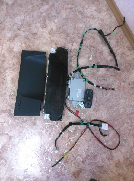

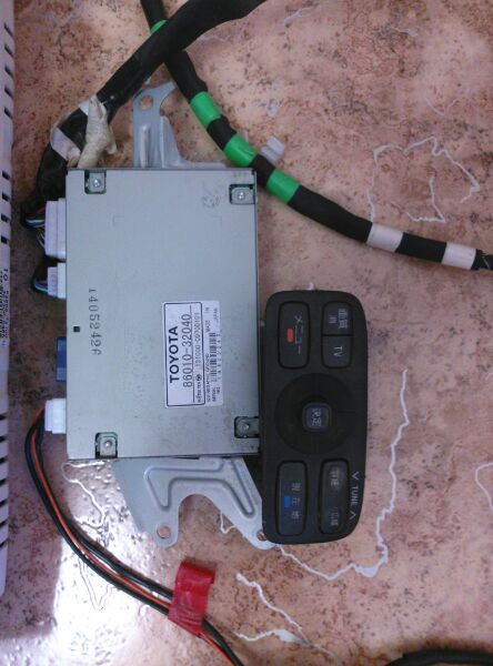

Всем привет. Сразу прошу не кидайте камнями и не говорите что темы уже сто раз обговаривались. Просто конкретно по моему вопросу нету ничего... вроде... В общем имеем желание воткнуть мультивижн на рестайловую Ардео, вместо многофункционального дисплея. Вопрос. Хватит ли для установки имеющегося комплекта: приборка с дисплеем, джойстик, ТВ - тюнер (всё на фото)??? Или всё - таки нужна магнитола??? Всё дело в том, что на машине, с которой я приобрел все эти девайсы, была установлена магнитола БЕЗ кнопки TV1/2!!! Но по всей видимости это всё работало и с такой магнитолой... Помогите плиз советом!!! Заранее спасибо добрым одноклубникам :)

Кнопка тв у тебя на джостике наверное , поэтому магнитола та нужна была что бы выдернуть нижнюю плату, есть темы на форуме надо поискать .

если собираешься использовать тв тюнер то магнитолла нужна, если нет то резистор нужен на 68 ОМ между проводами тх+ тх- ставишь, без него джостик работать не будет! тема недавно была на форуме, если что обращайся - разберемся, схемы по электрике могу скинуть на почту!

Тот тюнер который на фотке если он штатный ловить наши каналы не будет, для этого нужен адаптированный тюнер. Также к тюнеру можно подключить камеру заднего вида, либо мультимединое устройство для воспроизведения видео.

Это другой тюнер, я покупал его за 3000 или 5000 уже не помню. В общем этот тюнер обсалбтно такой же как и штатный, имеет такие же разъемы+есть дополнительные разъемы под камеру заднего хода и под камеру обгона и соответственно ловит наши каналы

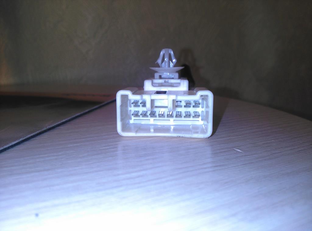

Ко всем одноклубникам, имеющим счастье юзать Висту 50/55, или Ардео, 50/55, обязательно с Мультивижном, обязательно РЕСТАЙЛ, и обязательно с РАЗДЕЛЬНЫМИ передними сидениями, взываю о помощи. Посмотрите пожалуйста, и если не затруднит, сфотайте, какая фишка вставляется и куда ведет пучок проводов от нее, под водительским сидением.
Более детально опишу что интересует. Из бардачка между сидениями идет пучок проводов от джойстика, на его конце фишка "мама" 13-контактная, которая крепится пистоном к раме водительского сидения, вроде. Вот куда идет пучок проводов из фишки "папа", которая вставляется в маму?
Все дело в том, что хочу поставить мультивижн, есть в наличии обе косы основных которые отличаются у машин с мультивижном и без (подторпедная и правая салонная), и НИ НА ОДНОЙ из них нет требуемой фишки "папа" под разъем от джойстика...Такое ощущение, что там должна быть еще какая-то мини-коса, которая куда-то идет...

Всё, сам разобрался, тему можно закрыть.

Напиши ответ то вдруг кому нибудь потребуется. Если не трудно. :wink:

Имею счастье изать именно ту, что описывалась выше. Точно не помню. Кажется, под водительским всего 3 жгута. Могу ошибаться, т.к. химчистил прошлым летом. Первый жгут на Navi, второй на джойстик и третий - моторчики электронной регулировки водительского сиденья.
Другого там ничего и нет.
