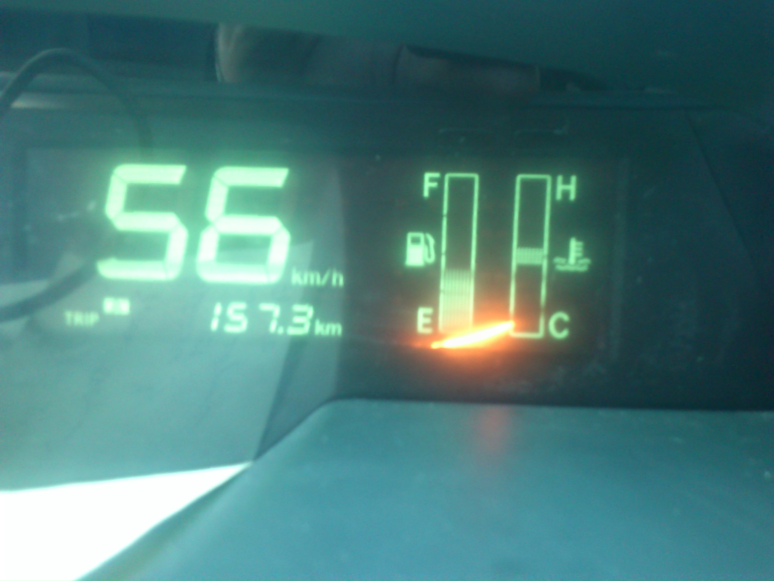

eretic писал(а):
Повилась, ударил сверху по панели - пропала. Но остался затемненный след. Весной похожий артефакт в районе тахометра вылазил, прошёл сам собой, темной полосы не осталось.
Есть такая проблемка нехорошая с нашими панельками, кстати менял я одному человеку именно этот кусочек (спидометр ,темп и топливо) у него была панелька с желтым индикатором слева(расход топлива, положения печки и т.д) а подошла платка с индикатором вместе от панелки с мультивиженом, причем интересно то что пробег авто остался родным , счетчик " живет"
где-то еще. Да и вот еще , перепаивать ничего не надо все раскручивается и меняется.

ЛЁЛИК писал(а):
eretic писал(а):
поздравляю вы попали на перепайку колб ! или как говориться индикатара уровня! мне серж отправил и пишла таковая мож при сталкновении а мож и по перегрузке не наю но у мня пропала !!!!! есть слегка темная полоса но и то незаметно старую отдал форумчанину для чего не наю :D
Функционал то не пропал, так что пока не буду менять :).

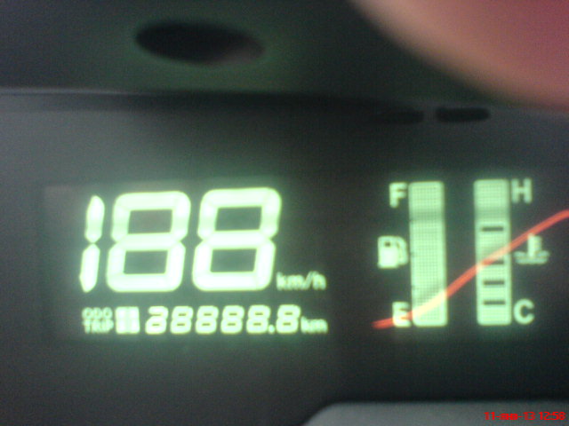

СообщениеДобавлено: 11 янв 2013, 18:22
Сообщения: 1044
Откуда: Семипалатинск
Репутация: 255

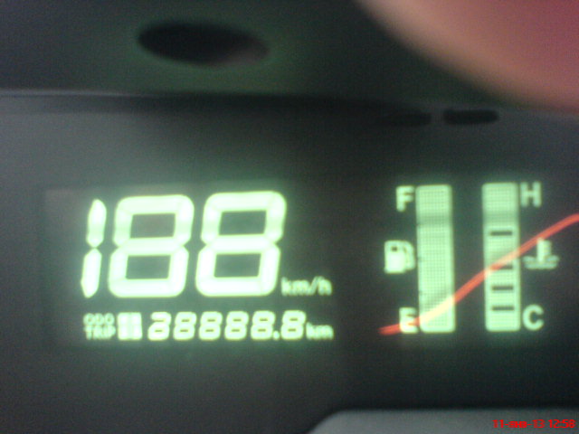

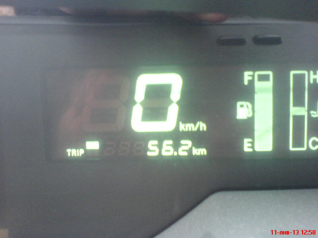

И эта пи..дю...я стоит целый телевизор????? Братцы, за что нас так?????
Комментарий к файлу: фотал чёрные полосы
DSC01949.JPG [ 45.85 КБ | Просмотров: 8056 ]
Комментарий к файлу: Пока фотал появился ёкорный бабай
DSC01950.JPG [ 49.07 КБ | Просмотров: 8056 ]

два раза было подобное, зажигание выключаешь пропадает.
