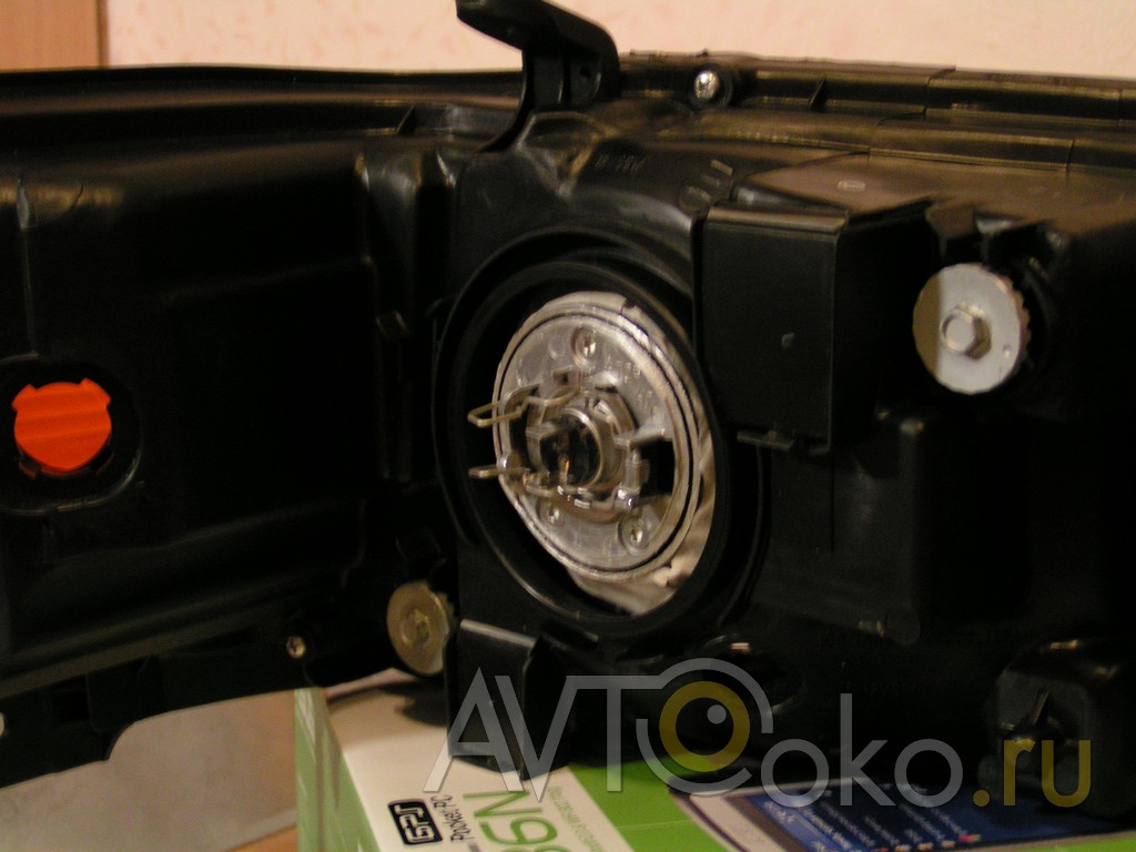

Kulibin есть ли у тебя фото фары (SV55) с установленым тобою модулем с тыльной стороны. Покажи.
Интересно как цоколь расположен.

Фотка фары сзади. Модуль стоит четко по центру бывшей штатной лампы

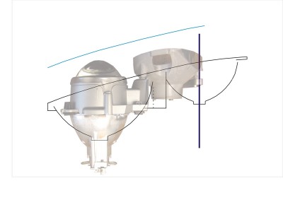

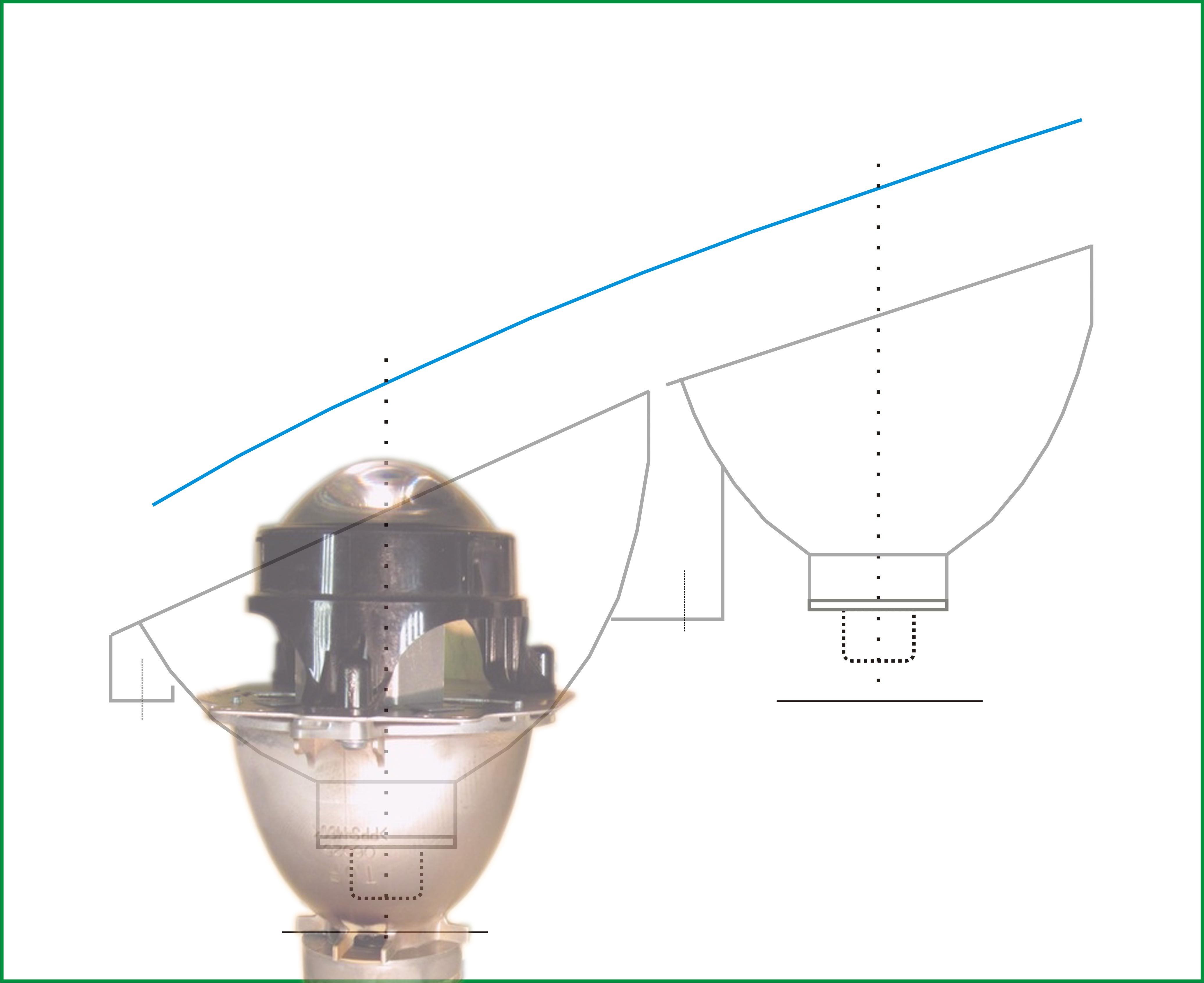

А у меня вот, что пока в теории получается с модулем Camry.
Выступает сильно за размеры фары.
Обидно понимаешь да.
Думаем дальше...

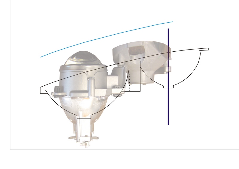

Расковырял фару от Mazda3. Модуль ближнего под ксенон. Ближний и дальний конструктивно на одном шасси. Приложил, примерил. Опечалился.
Думаем дальше. Вот.
