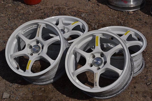

Привет всем! Подскажите пожалуйста такие параметры встанут?
Размер 15 "
Масса диска 6,00 кг.
Ширина диска 6.5"
Вылет (ET) 40 мм.
Сверловка (PCD) 100.00x5
Диаметр отверстия 73 мм.
Добавлено спустя 2 минуты 19 секунд:
В мануале рекомендуют при ширине 6,5 ставить вылет 45-42.
А тут 40. Вот боюсь купить... Не подойдет.
Диски понравились.
Добавлено спустя 1 минуту:
Такие
Добавлено спустя 1 минуту 40 секунд:
Резина будет 195/65
1461767382946_bulletin.jpg [ 80.85 КБ | Просмотров: 14714 ]
Виста, летит со свистом!
 Заголовок сообщения: Re: Размер литых дисков
СообщениеДобавлено: 08 авг 2016, 03:22
Бери смело.
Станут нормально. :good:
P.S. Рекомендую к ним еще взять переходные кольца с 73мм на 54мм, чтоб на ступицу ровно становились при установке.
Продаются в больших автомагАзах.
Пластиковые или металл - без разницы.
Хотя можно и без них ездить, ничего страшного не будет.
