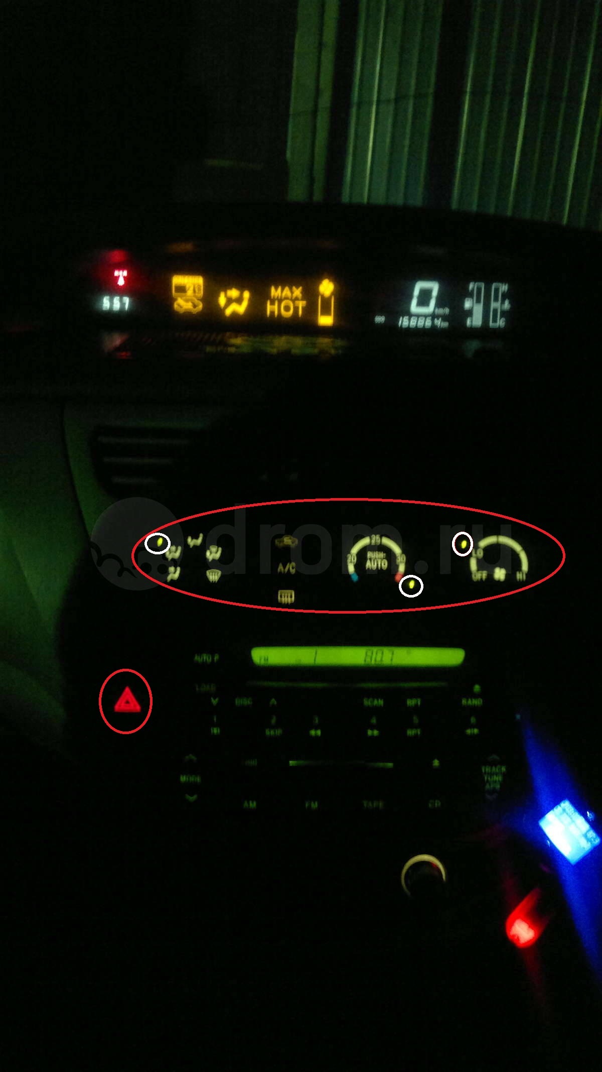

смысл в том, что после покупки авто, не замечал что не горит почти вся панель климат-контроля и кнопка аварийки.........на фото отмечено красным, что не работает и белым,что работает извините за тофтологию... :smile:
но как то обратил внимания, что у друга на ардео 99 года, все светится.....не может сразу все лапмочки погореть...может есть какой-нибудь предохранитель??? ПОМОГИТЕ РАЗОБРАТЬСЯ......

Есть такой предохранитель, за бардачком, верхний левый, шестиногий.

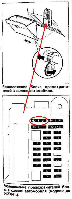

Бардачек надо снять, упоры которые бардачку пассажиру на ноги вывалиться не дают, вовнутрь бардачка отжимай, чтоб они из-за торпеды вышли, ну а потом монеткой как на рисунке.
бардачек.JPG [ 46.77 КБ | Просмотров: 3009 ]
Добавлено спустя 19 минут 12 секунд:
Хотя можно монеткой и не манипулировать, когда бардачек вниз упадет и так все увидишь и поймешь.

блин, ну проблема...может и код знаешь предохранителя, если не найду рядом, чтобы заказать??
 Заголовок сообщения: Re: не работает подсветка климат-контроля
СообщениеДобавлено: 19 мар 2013, 12:24
Сообщения: 388
Откуда: Краснодар
О машине: zzv50, 1zz-fe
Репутация: 306
90982-09016
