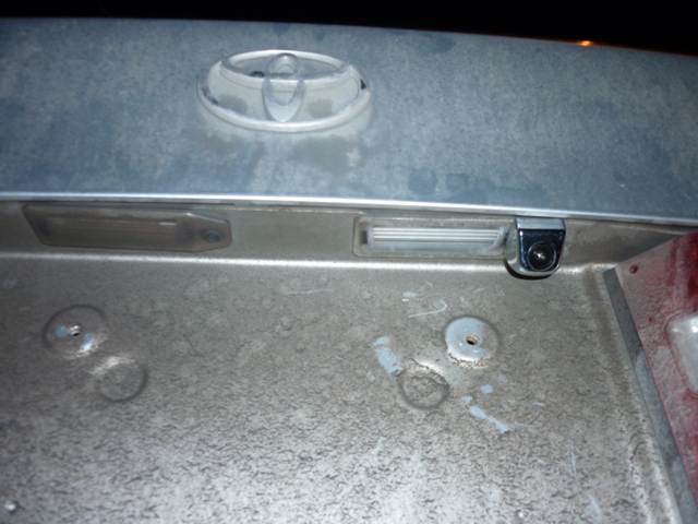

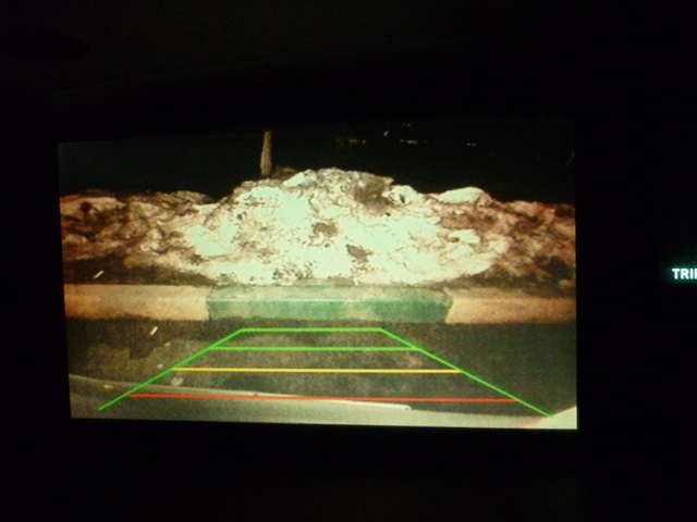

Всем привет! Купил камеру "Водонепроницаемая компактная автомобильная видеокамера заднего вида E366 (DC 12В / NTSC)" http://dx.com/p/e366-compact-vehicle-re ... rsLn_RdVNo . Обошлась около 600 рублей.

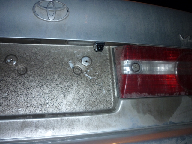

Сразу предупрежу-будете затягивать-аккуратнее с резьбой! Эта хрень силуминовая или еще хуже - совсем почти не тянул, но умудрился отломать у основания - Склеил моментом и притянул руками. вот картинка с резьбой. Изображение
Место нашел только одно нормальное-место крепления лампы подсветки номера - вынул пистон и в это отверстие вставил камеру.
Подключил к тюнеру через обычный сумматор RCA-2RCA за 10 рублей
Изображение.
Сейчас у меня подключен плеер, а видеовход суммирует сигналы плеера и камеры - Помех для плеера не добавилось(Если одновременно не смотреть видео и ехать задом). Камера запитана от лампы заднего хода.
P1110184.JPG [ 196.8 КБ | Просмотров: 1611 ]
P1110185.JPG [ 216.88 КБ | Просмотров: 1611 ]

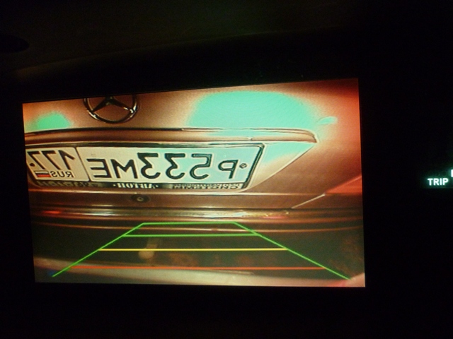

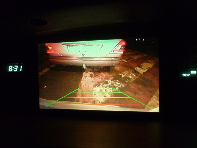

Ну и собственно Изображение ночью в освещенном дворе
P1110186.JPG [ 124.29 КБ | Просмотров: 1611 ]

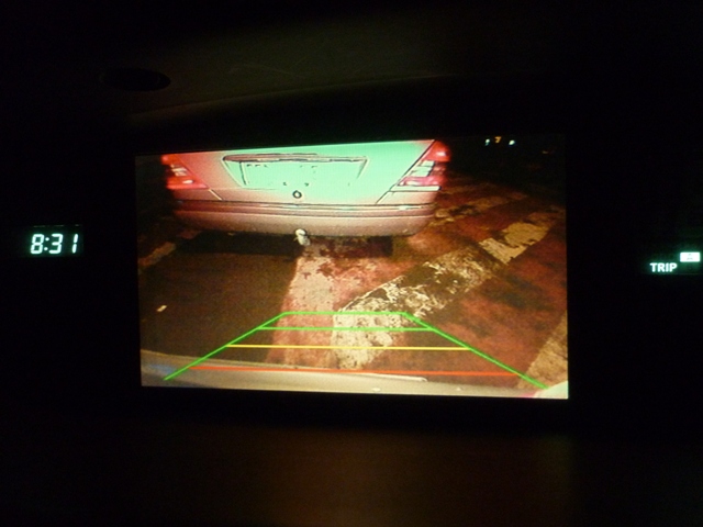

вплотную к машине соседа(5 см до фаркопа)
P1110188.JPG [ 137.26 КБ | Просмотров: 1611 ]

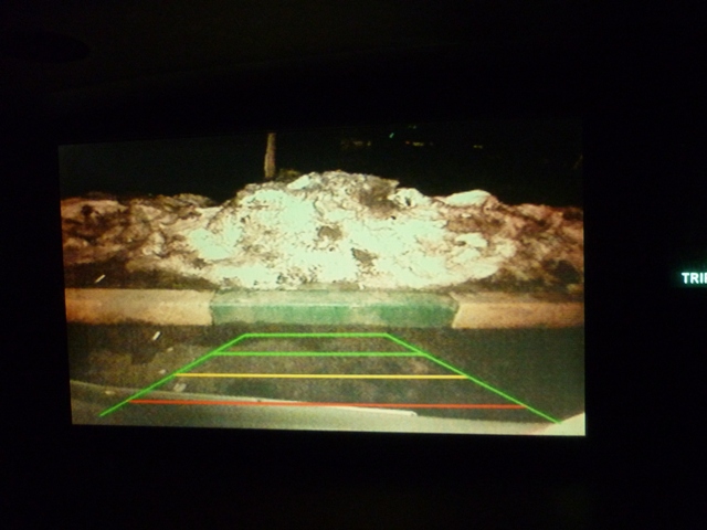

и в неосвещенном дворе
P1110187.JPG [ 125.83 КБ | Просмотров: 1611 ]

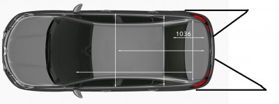

Общие впечатления-качество картинки хорошее, все видно. То что картинка зеркальная хорошо - слева на картинке, слева у меня. Но угол обзора ужасен - можно пользоваться только вместе с зеркалами. Мертвые зоны(по первым ощущениям) показаны на картине следующего поста(справа чуть меньше, т.к. стоит в правом плафоне). Других идей куда воткнуть для лучшего угла не нашлось.
Добавлено спустя 43 секунды:
мертвые зоны:
Мертвые зоны.jpg [ 55.95 КБ | Просмотров: 1611 ]
