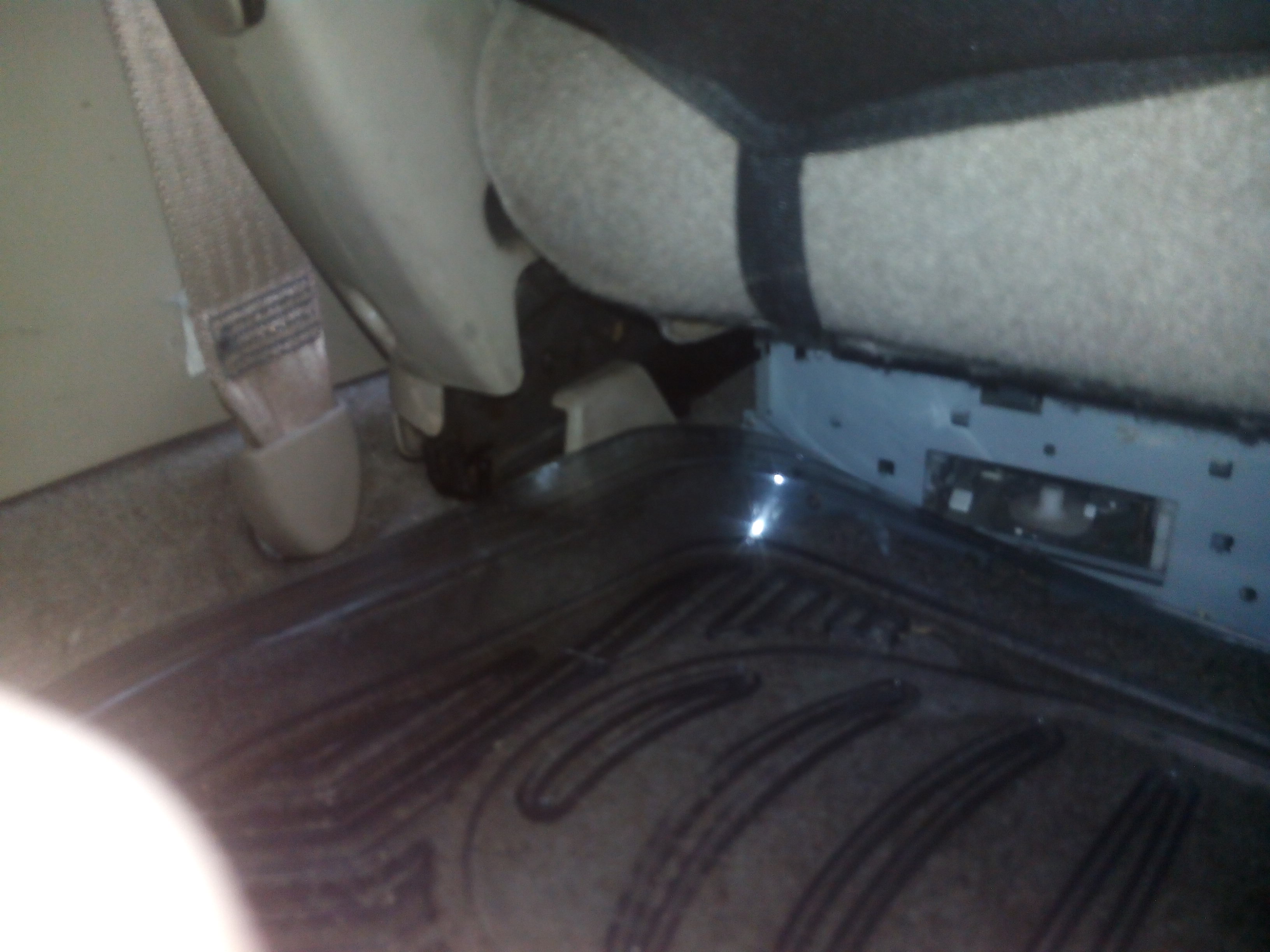

СообщениеДобавлено: 27 апр 2015, 15:29
Вот сюда,вовнутрь,сбоку на крышку механизма спинки!

 Заголовок сообщения: Re: Свет в Педальный узел
СообщениеДобавлено: 27 апр 2015, 15:34
Сообщения: 540
Откуда: барнаул
О машине: zzv50
Репутация: 162
а вот полазил там есть железные перегородки думаю на них попробовать

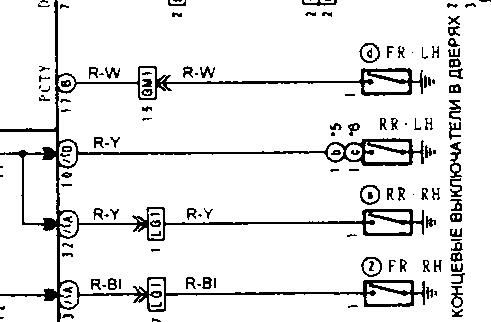

Andrey 27 писал(а):
Незабывай Санька,что сиденья периодически двигать нужно и с железки провода можно перетереть,а сдесь они внутрь уйдут....
Короче я замутил подсветку в ноги задним пассажирам , от концевиков , и пришил к ткани , фото не получается выложить . Почему то не получилось как с переди , открываешь дверь и там только загорается , а у задних обе горят , хотя подцеплены к разным концевикам !!!!
СообщениеДобавлено: 01 апр 2016, 20:53
Так схему посмотрите и поймете почему так, задние соединены нужна диодная развязка.
