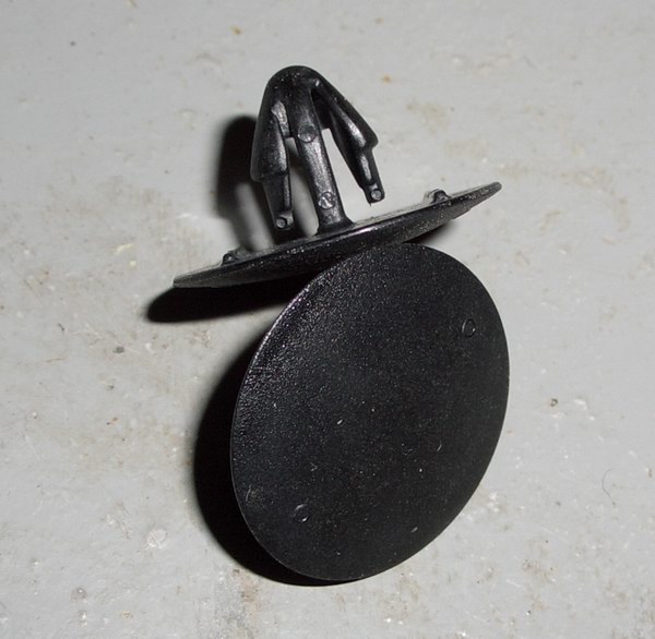

ФОТО КЛИПС выложите, с размерами.

2 vromi
На второй картинке номер 80164. Шляпка 30мм где-то. Посерединке гладкая и отражает немного, а по краю матовая. На первой картинке видно даже. Как увидишь - не спутаешь. На капот надо 9 штук.

Спасибо. А что это за каталог - там можно заказать их. Диаметр ножки (ее толщина) это наверное F=5 мм? А длина ножки - 20 мм?

Да это не каталог. Просто с какого-то сайта клипсы. Я говорю, приди в любой магазин автозапчастей и спроси клипсы. Тебе почти в любом покажут целую доску с самыми разными. Смотри большую круглую шляпку около 30мм в диаметре, посередине блестит и гладкая, а по краю матовая. Ножка как на первом фото. Я в Кр-ке видел во всех трёх магазинах, куда заезжал, даже в задрыпаном ларьке. Обычно такая клипса стоит 10 рублей. Увидишь - не спутаешь. Есть похожая, но не гладкая посередине. Подойдёт ли такая - не знаю.

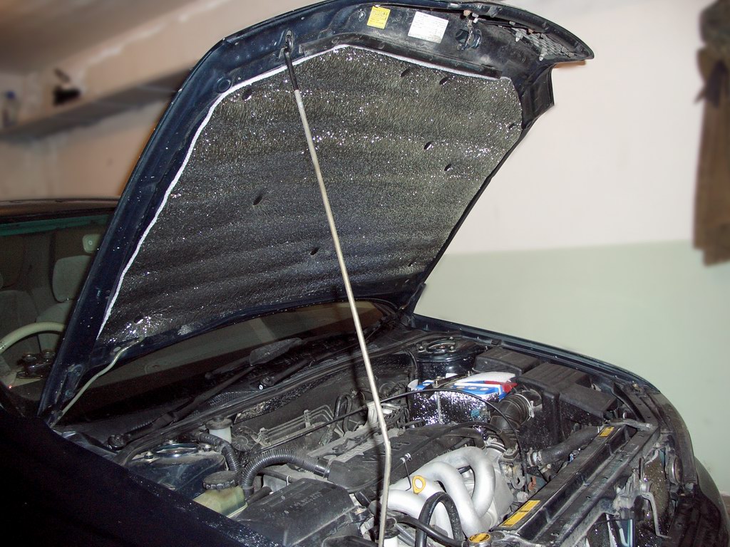

СообщениеДобавлено: 25 ноя 2009, 23:16
Я раньше ложил прямо на двигатель старое одеяло и все нормально было. Правда толку от этого особо не замечал. Главное что бы ткань на "штаны" не попала, это я имею ввиду выхлопной коллектор, он единственный раскаляется до опасных температур, даже прикрытый экраном опасен. Я так два раза чуть не подпалил две разные машины. Хорошо что ткань не загорается сразу, а сначала дымить и вонять начинает, это и спасало. На 1ZZ-FE штаны находятся сзади возле перегородки моторного отсека и несколько ниже верха, поэтому с Изолоном бояться нечего.
Сегодня видел в магазине по тысячи и больше рублей продавали типа такие покрывала, которые ложатся сверху на двигатель, сделаны по форме капота, на разные марки машин, сделаны они из нескольких слоёв стеклоткани, внутри минвата и все это прошито строчками как пуховик. Себестоимость 100рублей, а продают в 10 раз дроже как минимум.
Купил я сегодня себе утеплитель Мегафлекс 5 мм толщиной, до 90 градусов расчитан, это почти тоже самое что и Изолон. Тонкий слой металлизированной пленки как фольга и к нему приклеен вспененный непромокаемый материал, названия не знаю.
На машину надо 72 на 128 см, продавался по метру шириной. Я взял 1,8 метра с учетом утепления аккумулятора и радиатора. Обошлось мне это в 137 рублей.
Потом в автозапчастях для иномарок по техпаспорту пробили клипсы и я купил родных 12 клипс, диаметр отверстий в капоте кстати 6 мм, а сверху отверстия по 4 мм но они нам не нужны, они выше кромки и туда утеплитель не заходит. Я подсчитал- нужно одиннадцать клипс на капот, ну и одна прозапас. А когда поставил оказалась что две остались, где то пропустил одно отверстие :) и не хватает с левого края одного отверстия - провисает слева Мегафлекс. Сверлить не стал, думаю на двухсторонний скотч посажу потом. Одному к стати не совсем удобно делать, но вполне возможно. Каждая клипса по 25 руб каждая, т.е. еще 300 рублей. Снять клипсы потом малореально, не сломав их.
Вешал слева на право. Потом ножницами отрезал по контуру. Вообщем процесс вообще не трудный, чего я сразу то не сделал после покупки машины, не понимаю.... Наверное не особо верил в результат. Но тут вы так нахвалили что решил попробывать все таки у нас тут Север зимы длинные и холода не шуточные... Поживем увидим, что получилось, какой результат от этого всего, я еще не ездил пока после инсталяции утеплителя, так что впечатления потом...
Заодно обмотал Мегафлекс вокруг аккумулятора (честно говоря просто на всякий случай, а вдруг хоть немного аккумулятор дольше продержится теплым, все равно оставались куски) и под аккумулятор тоже положил мегафлекс. Надо бы все скотчем скрепить что бы получилась сумка, тогда эффект сохранения тепла будет больше, только вот накрывать сверху нельзя по идее - нужна вентиляция, что бы водород не скапливался. Иначе черева-то взрывом и пожаром от малейшей искры, так как в ходе кипения в процессе заряда из электролита постепенно испаряется дистилат (такая вонь кислоты в воздухе витает) разлагаясь на водороде и кислород если не ошибаюсь....
Ну и остатками закрыл спереди радиатор, что бы не продувало и меньше температура падала при движении.
