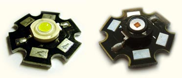

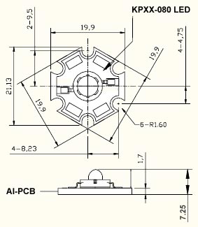

Щас в продаже появились LED диоды 1,2,3,5,7,10,20,30,50 и 100Вт, НО для них нужны радиаторы для отвода тепла от чипа и размерчик уже не такой компактный. Кукурузина из 9-13 штук по 1Вт уже интересный вариант, только для ПТФ вместо ДХО. я даже призадумался сначала собрать в ПТФ, но появились несколько НО.
70-degree_lens.jpg [ 15.14 КБ | Просмотров: 1676 ]
star_pcb_leds.jpg [ 10.41 КБ | Просмотров: 1676 ]
star_pcb_drawing.jpg [ 16.44 КБ | Просмотров: 1676 ]
9шт х 2Вт = 18Вт диода = ~ 85Вт обычной лампы = 1890Лм - у нас же в ПТФ ~700Лм, ближнем ~2000Лм
13шт х 2Вт = 26Вт = ~120Вт = 2700Лм
Получается на одну лампу надо:
1шт 1Вт диода стоит 100-120руб, а 2Вт 150-200руб.
9шт - 1Вт = 900-1000руб, 2Вт = 1350 - 1800руб
13шт- 1300-1500руб, 2Вт = 1900-2600руб.
Плюс ко всему нужен стабилизатор/регулятор тока...если самому поять то 300-500руб уйдет на простецкий с корпусом и проводами.
Итого нехило выходит....
Как видите, совсем не дешевое удовольствие получается, учитывая, что галагенки 1500руб стоят. И даже кукурузина из 2х ватных диодов в темноте будет слабо освещать, зато фары будут слепяще-яркобелые. Еще учитывать, что свет бует рассеяный...глаза втречных будут напрягаться и ТО не пройдешь))
Опять же теплоотвод нужен, без него чипы дохнут быстро...а стоят то они не мало.

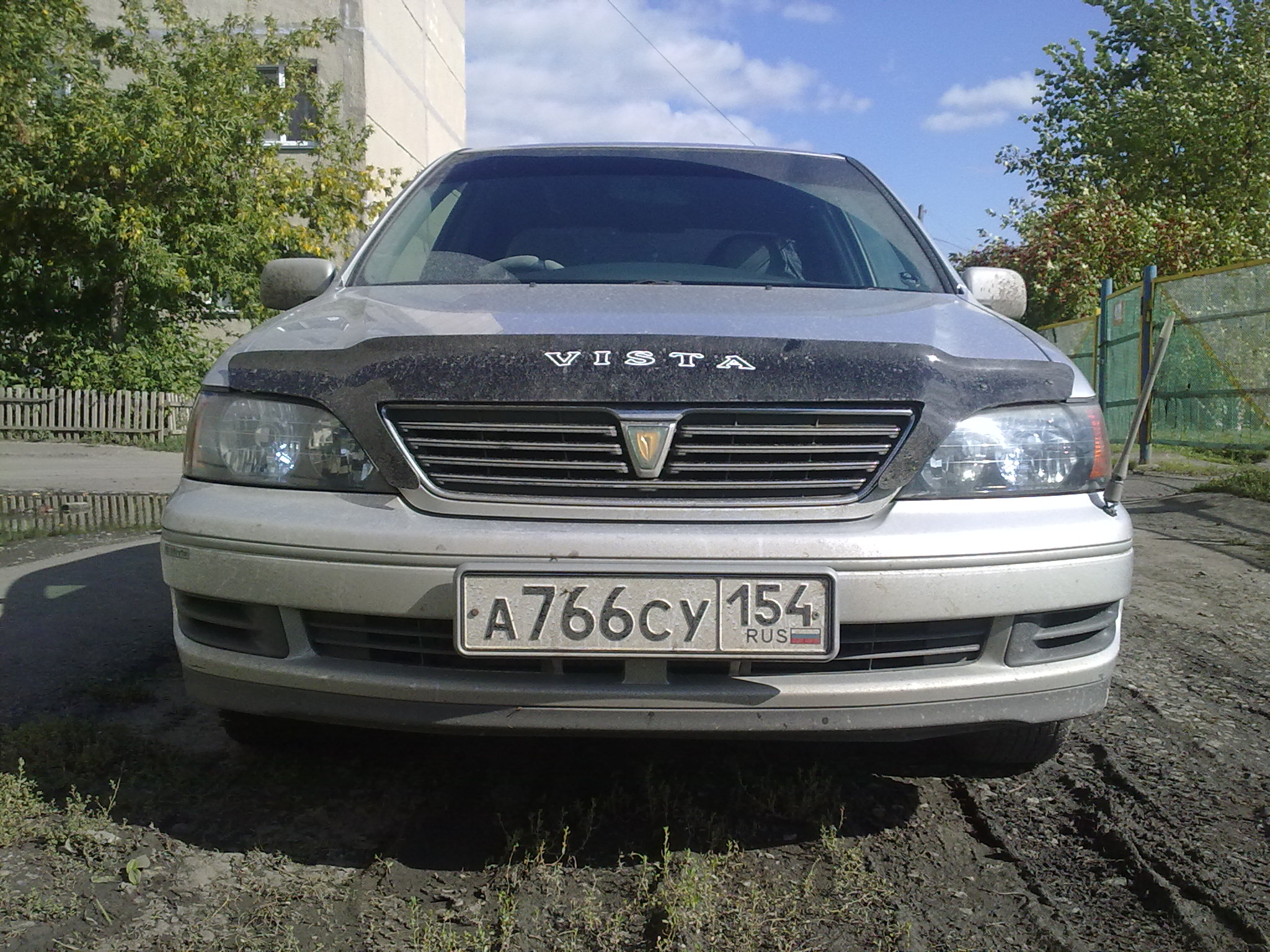

Сообщения: 4845

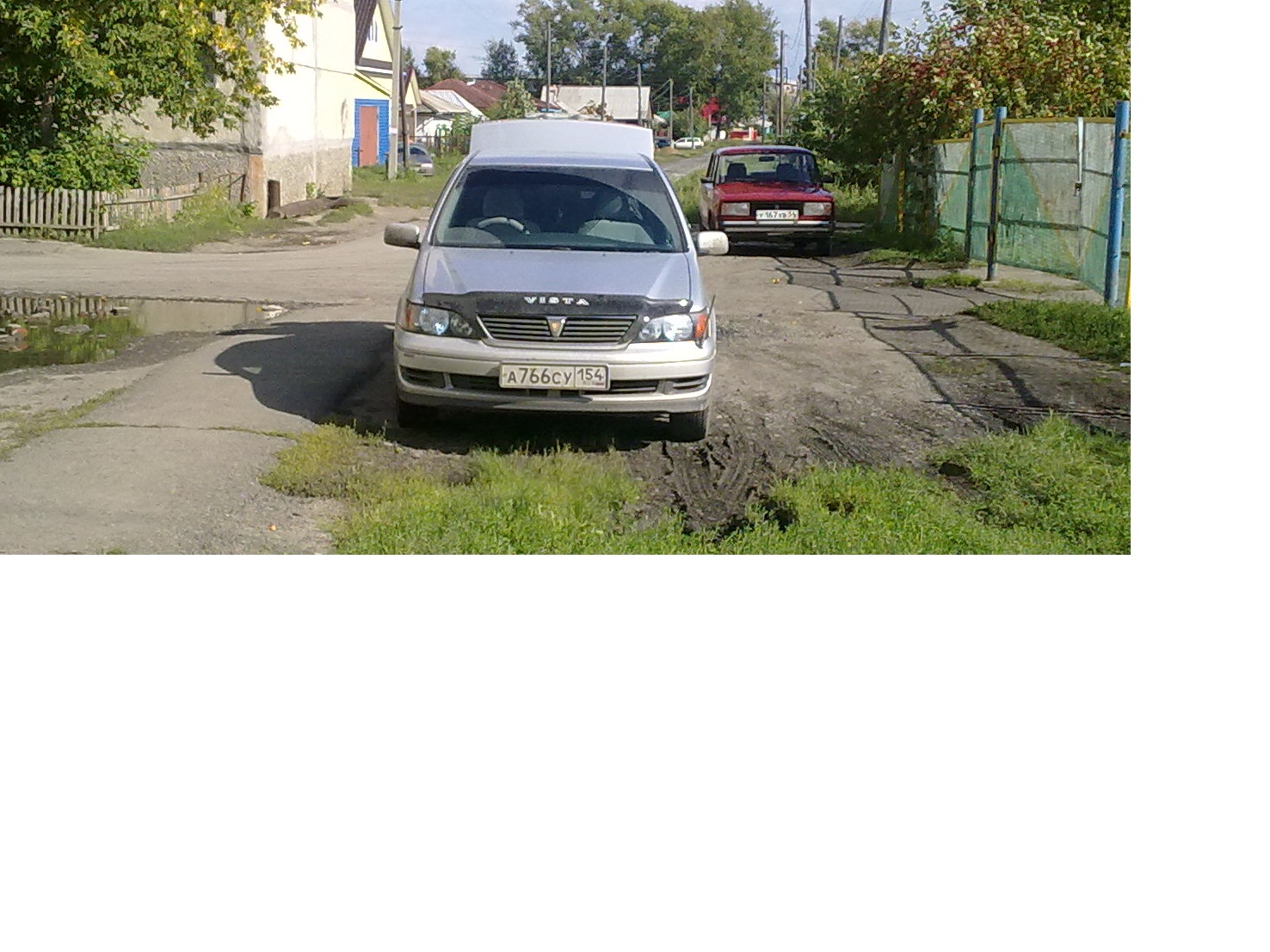

У меня вот такие стоят, купил за 50руб =)
DSC03492.JPG [ 236.19 КБ | Просмотров: 1641 ]
Дима, не томи!
Давай фото на обозрение! Желательно днём\ночью.

Сообщения: 4845
Машинку помою картинку сделаю и ресничку :)

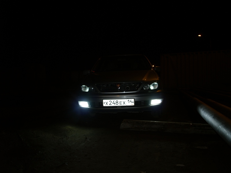

СообщениеДобавлено: 24 сен 2011, 14:41
Сообщения: 4845

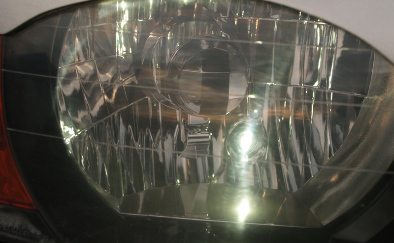

2.jpg [ 87.42 КБ | Просмотров: 1514 ]
Ночью так видно =) Днем особа не видна =)
Почему я выбрал такой свет? =) Потому что с ПТФ ксеноном был сочетание =) Стояли обычные лампы, светили плохо, и как то странно смотрелся с ксеноном =)

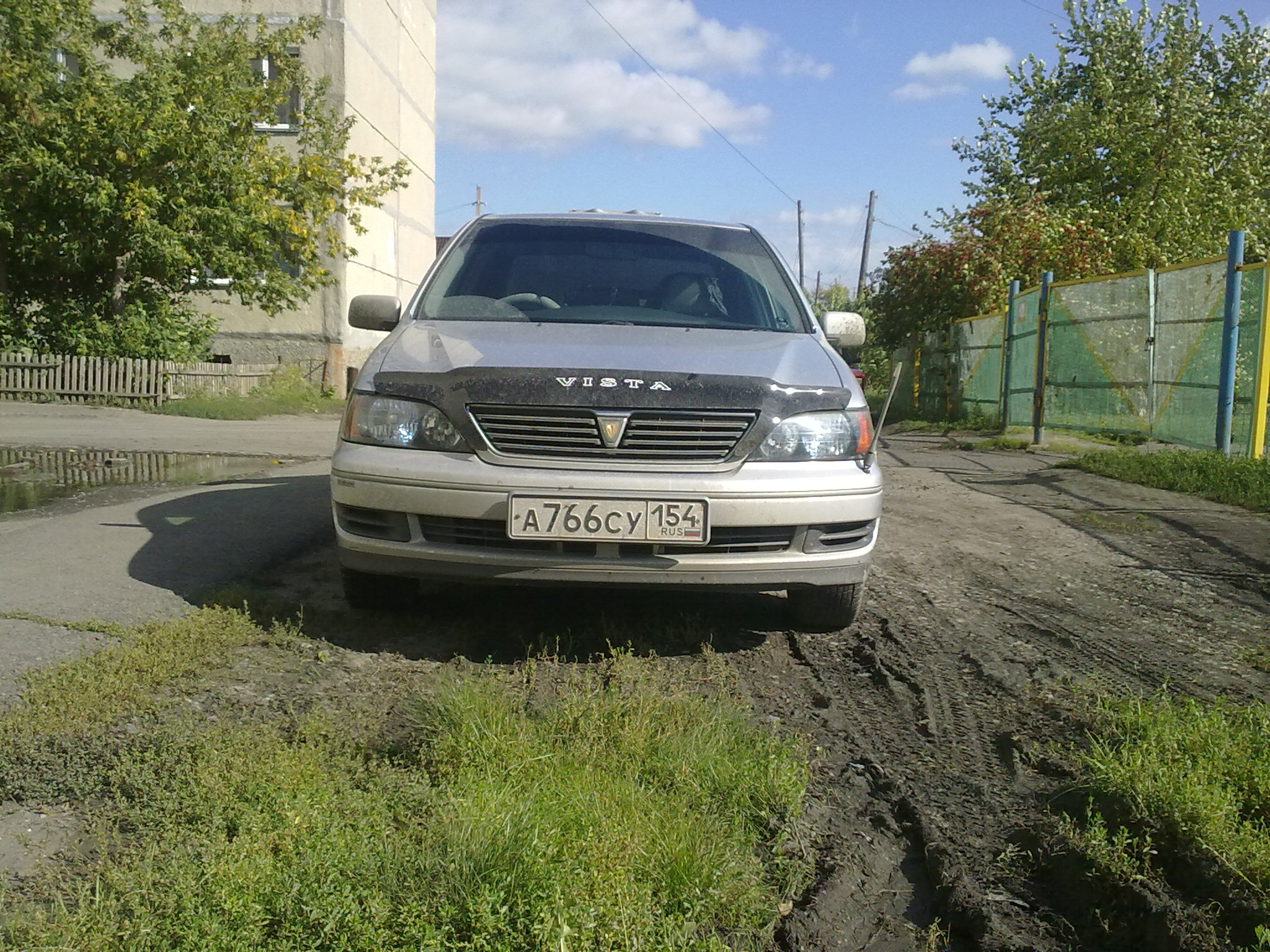

P9140717.JPG [ 120.77 КБ | Просмотров: 1510 ]
Вот так по близости =)

А какой ксенон в ПТФ ставил? марка лампы?
 Заголовок сообщения: Re: Светодиодные лампочки в габариты и поворотники
СообщениеДобавлено: 25 сен 2011, 14:24
Сообщения: 4845
IL Trade 5000k H4, габариты тоже оказываются светят 5000k =)
