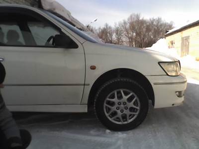

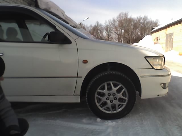

Сосед по гаражу вот такие установил, KYB street sport, вроде бы назвал, стоят без проставок.
Комментарий к файлу: С новыми стойками
13-02-11_1555.jpg [ 54.82 КБ | Просмотров: 3393 ]

наверное новые пружины ...еще сядет на место))...резина не пойму на сколько?!
