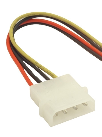

Комп есть дома? Если IDE устройства есть, то можно проверить лампочку, черный минус провод, красный плюс!

Это жесткий диск либо CD-ROM у которого разъем питания белого цвета с 4-я проводами, 2 черных, один красный и один желтый!
На плюс можно и желтый и красный провод, от 5В тоже гореть будет, просто не так ярко!

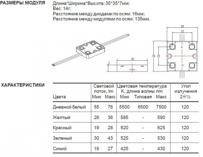

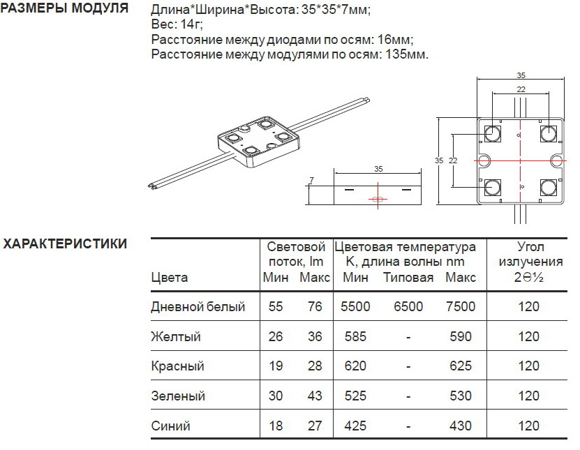

Короче :smile: , светодиод как светодиод, используется в рекламах на стендах или как подсветка в интерьере, с обратной стороны двухсторонний скотч, стоит 45 руб штука(как на фото) или 36 руб от 10 штук, мы такие диоды ставим на работе в салон автобусов для освещения, чтобы разгрузить генератор не без того работающий в полную нагрузку после введения ходовых огней или бл. света. Есть разные 4 лампы, 2 лампы или лента может конечно ещё что-то есть я не узнавал, есть разновидности по качеству света, яркости свечения. Этот самый дорогой считается и яркость самая-самая, освещает на самом деле очень хорошо, лучше штатного.

Если не сложно выложи марку этой сборки, по которой можно будет ее найти и купить.
 Заголовок сообщения: Re: Люстра салона, где в ней "+" и "-"?
СообщениеДобавлено: 25 мар 2013, 06:00

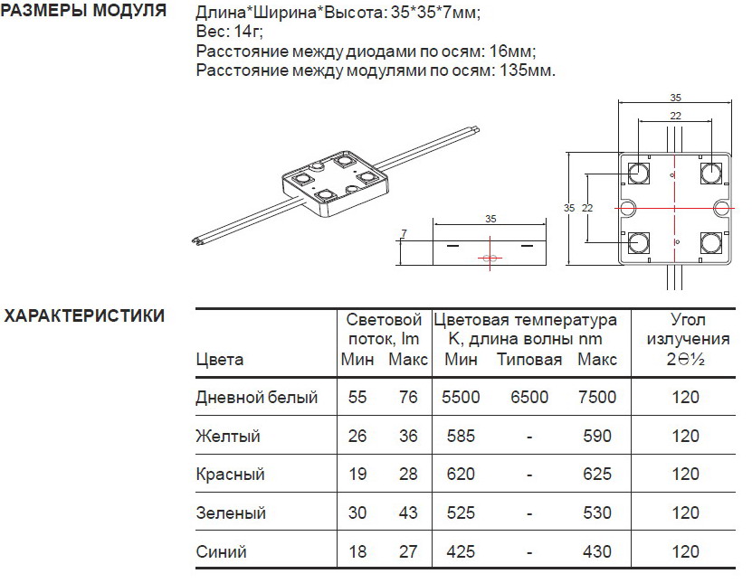

по маркеровке на фото нашел марку и сайт с этими лампами - подробнее
Цена смешная...кукурузины даже дороже выходят! Взял бы себе для экспериментов.
А не пролезет 35мм в задние габариты? или может две по 2 сунуть))
В пдф адрес конторы, представители которой есть в НСК - подробнее (сибирикам можно у них купить)
Размер 35 х 35 х 7 мм и потребление конечно смешнючее...

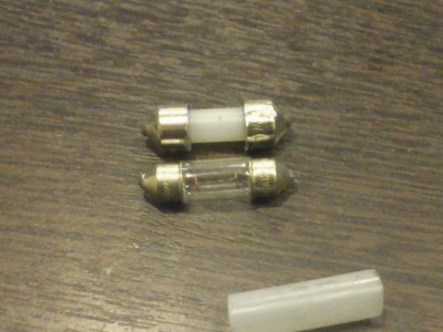

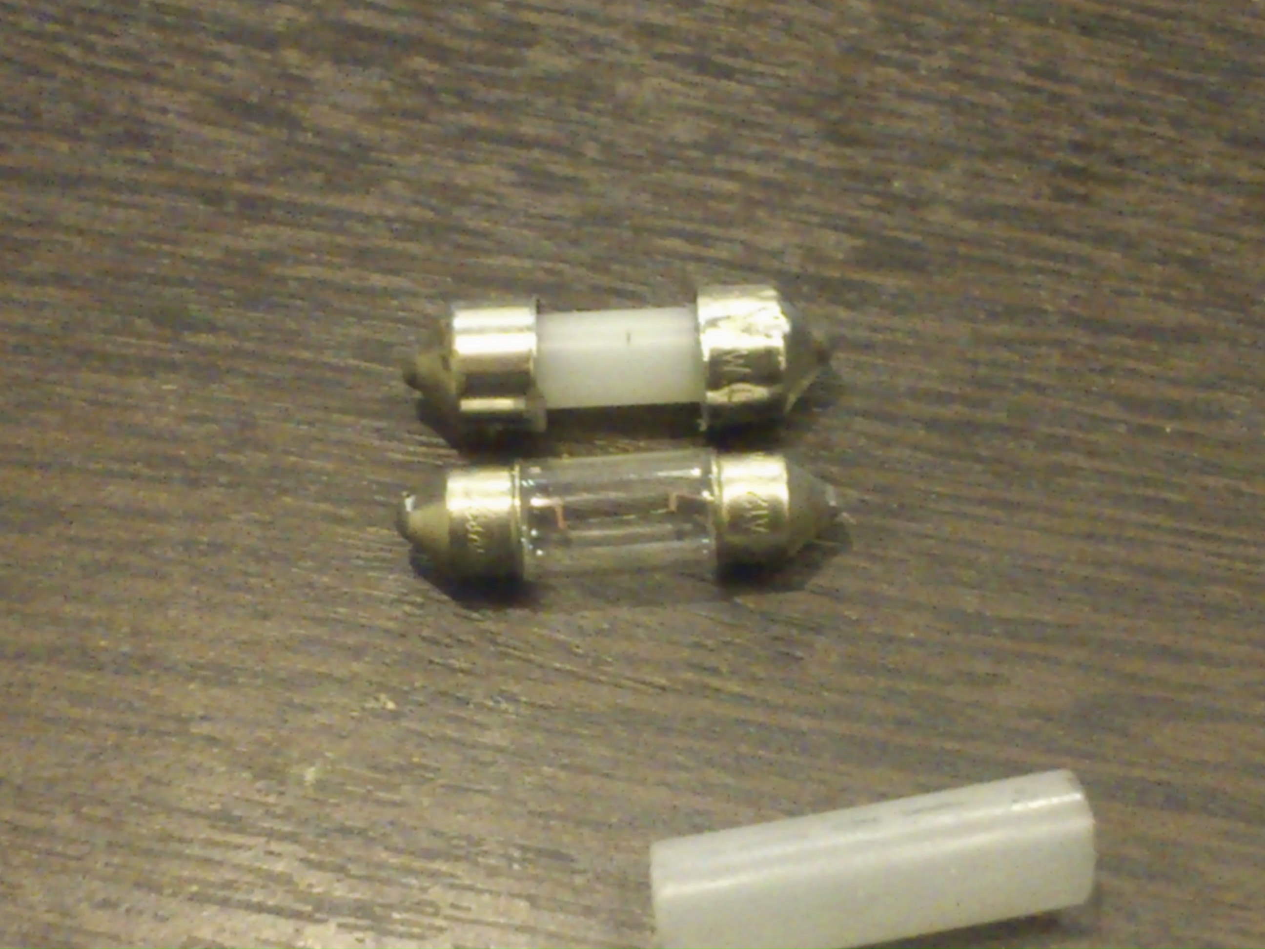

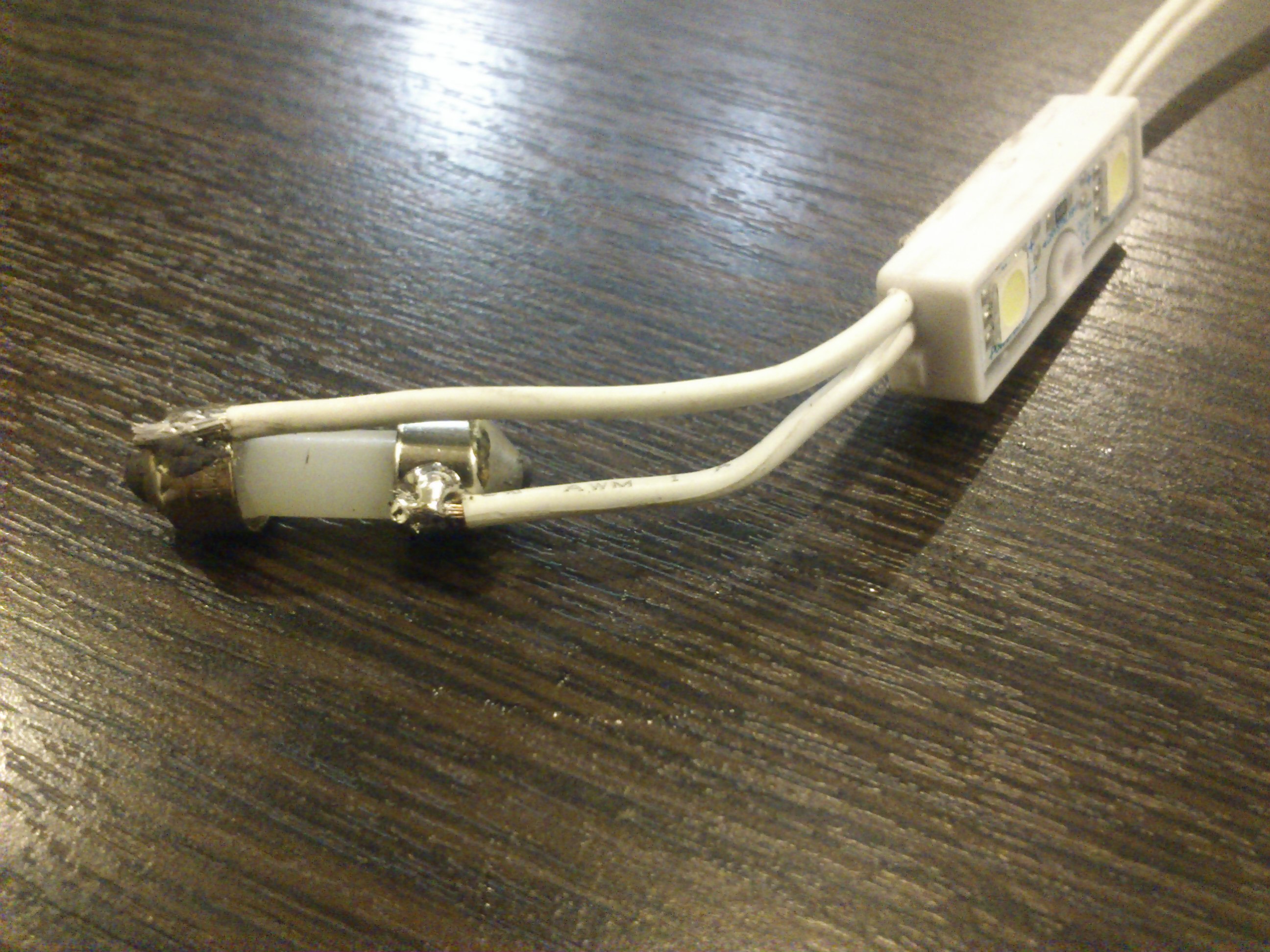

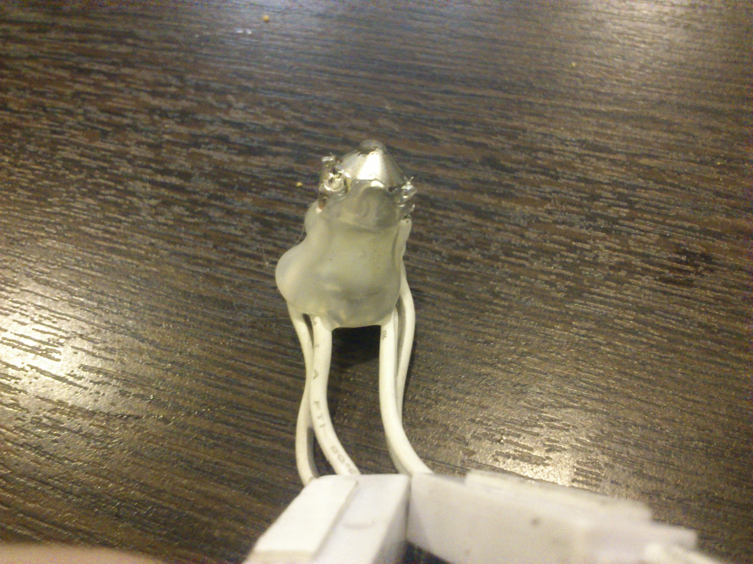

В кратции как сделал
Комментарий к файлу: В задний плафон вставил 2 штуки по 2 лампы, чтобы ни чего не поять в плафоне, сделал переходник из старой лампы и трубки на 6 мм применяющейся в тормозной системе автобусов, цоколя приклеил на термоклей
DSC_0022.JPG [ 445.53 КБ | Просмотров: 2505 ]
Комментарий к файлу: После припоял провода к "переходнику" + и - нужно учесть и поять с этим учетом
DSC_0023.JPG [ 790.16 КБ | Просмотров: 2505 ]
Комментарий к файлу: А после залил все термоклеем и вставил в плафон.
DSC_0024.JPG [ 793.91 КБ | Просмотров: 2505 ]

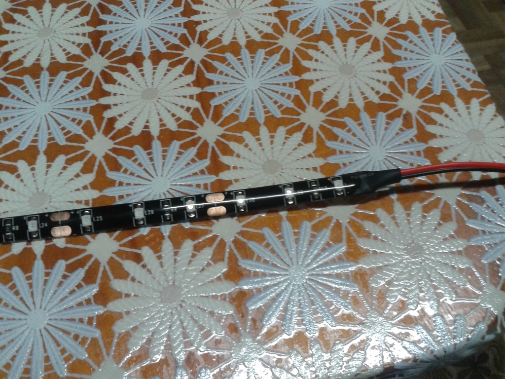

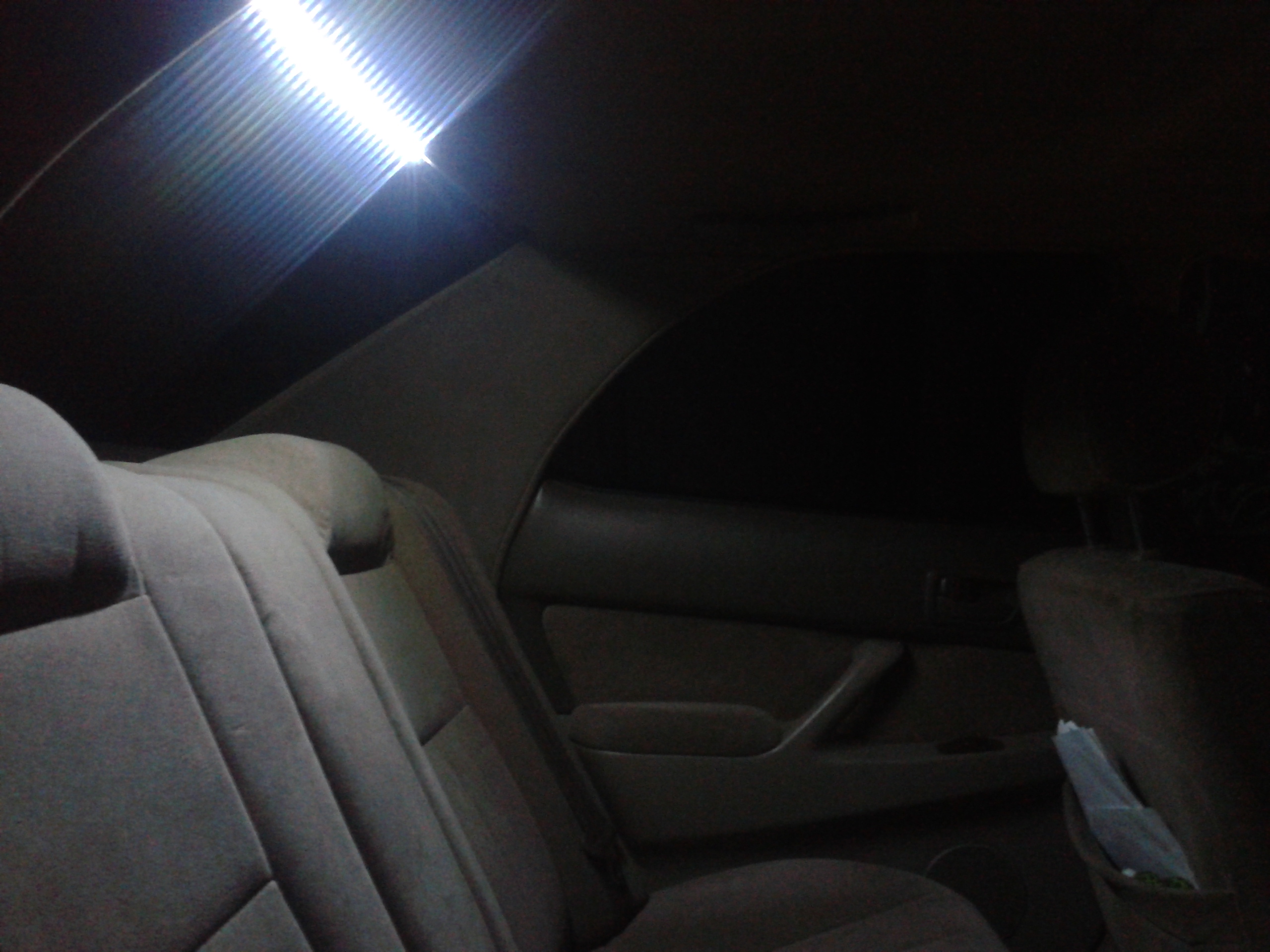

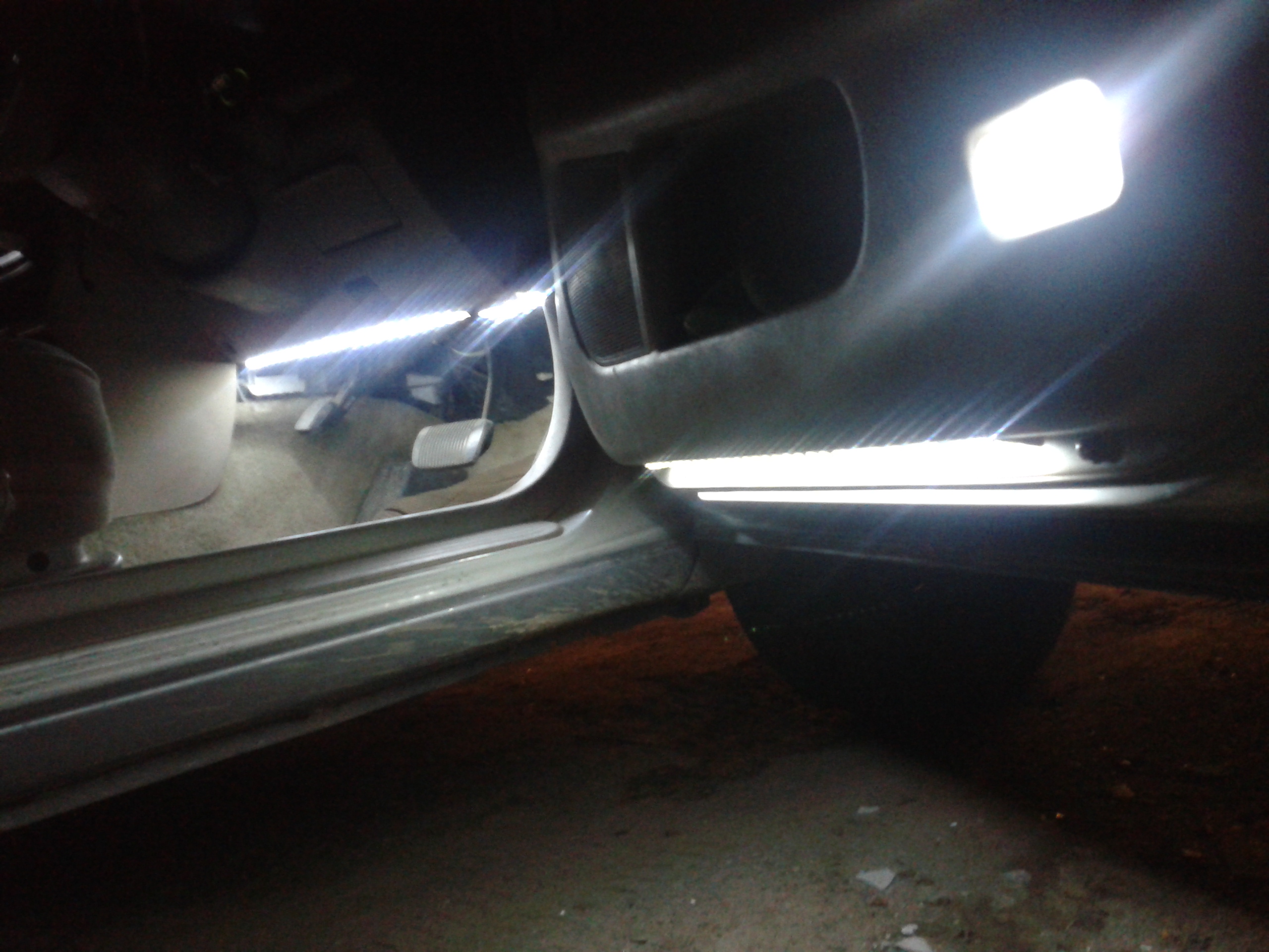

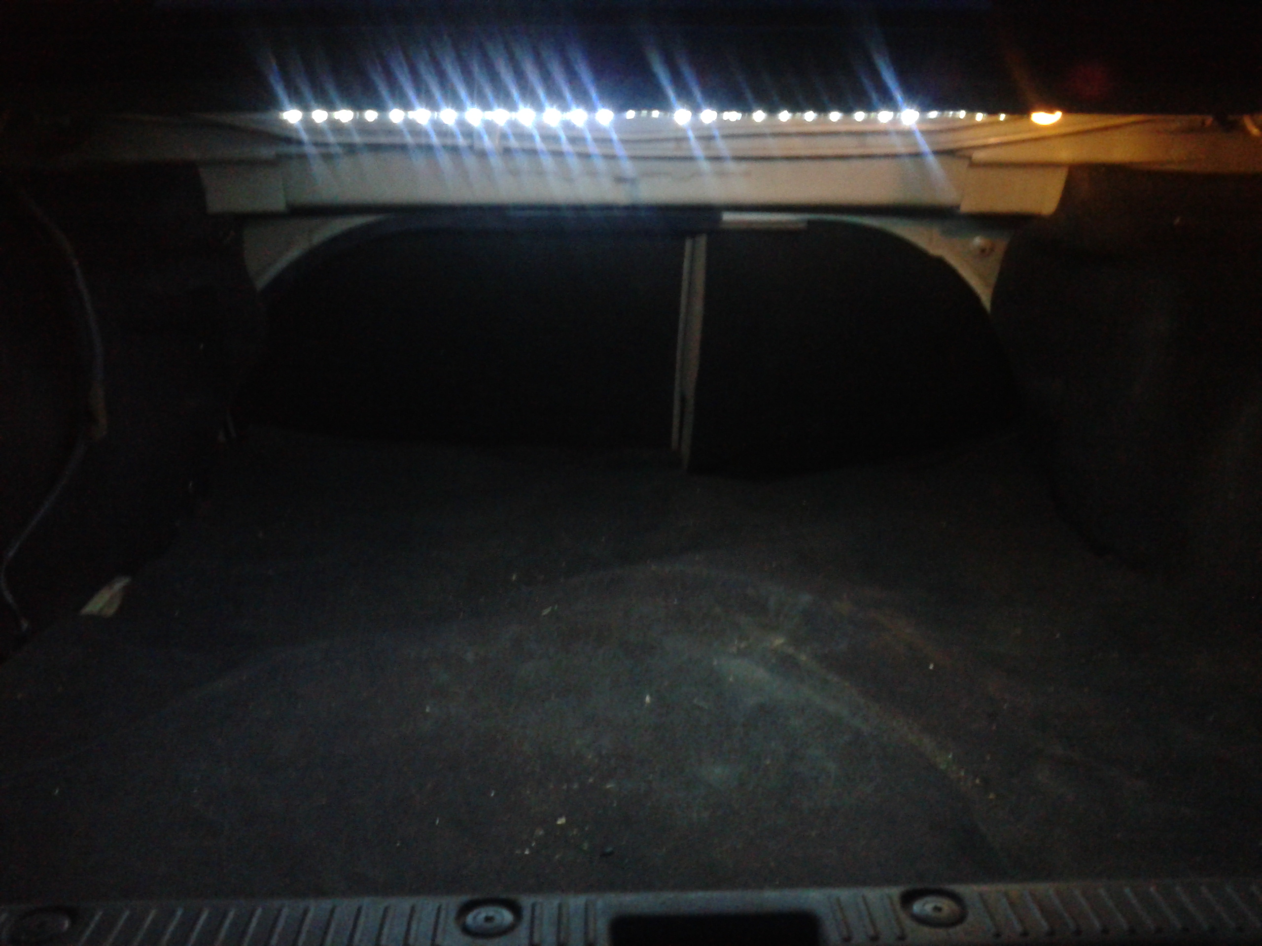

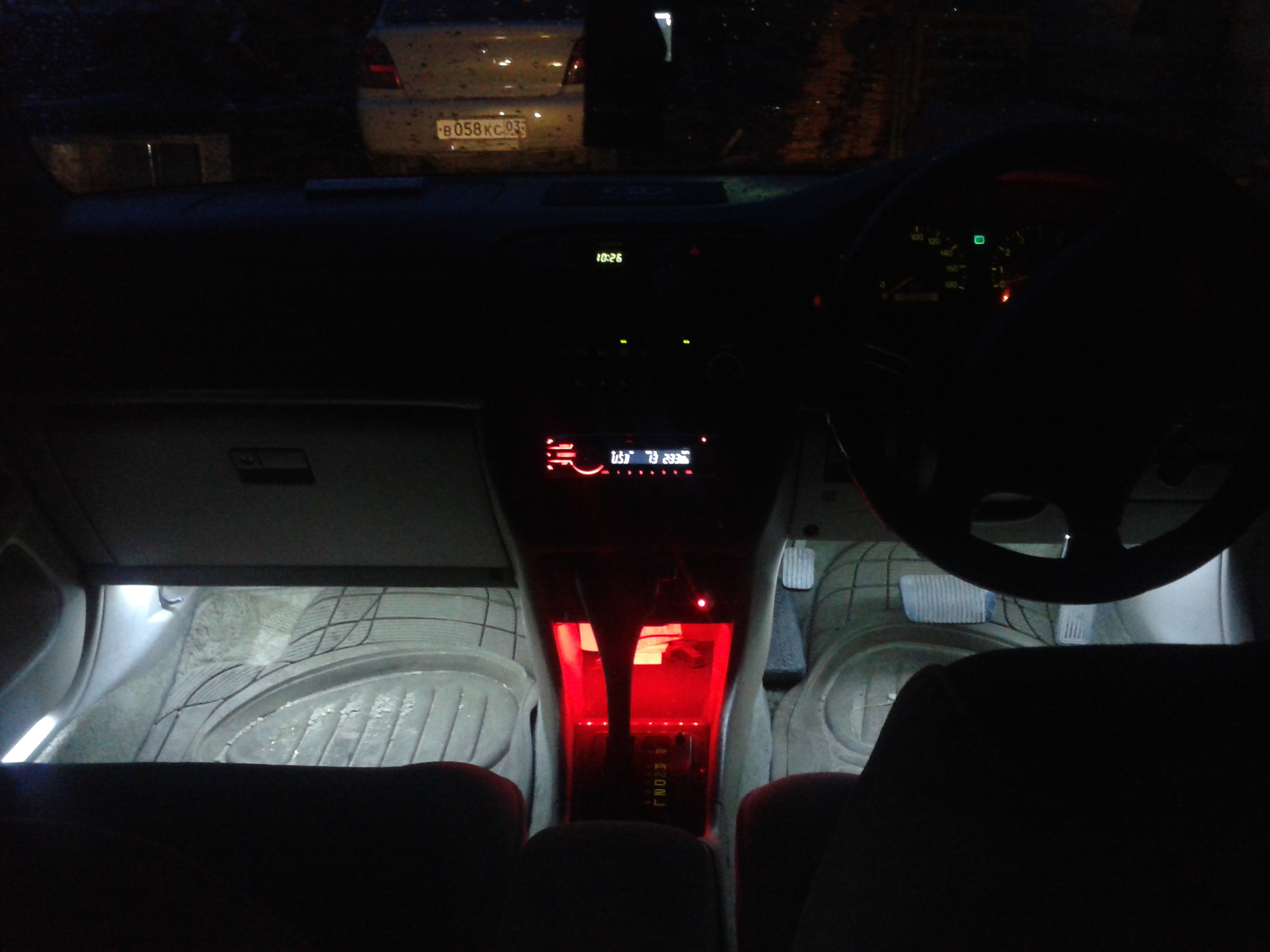

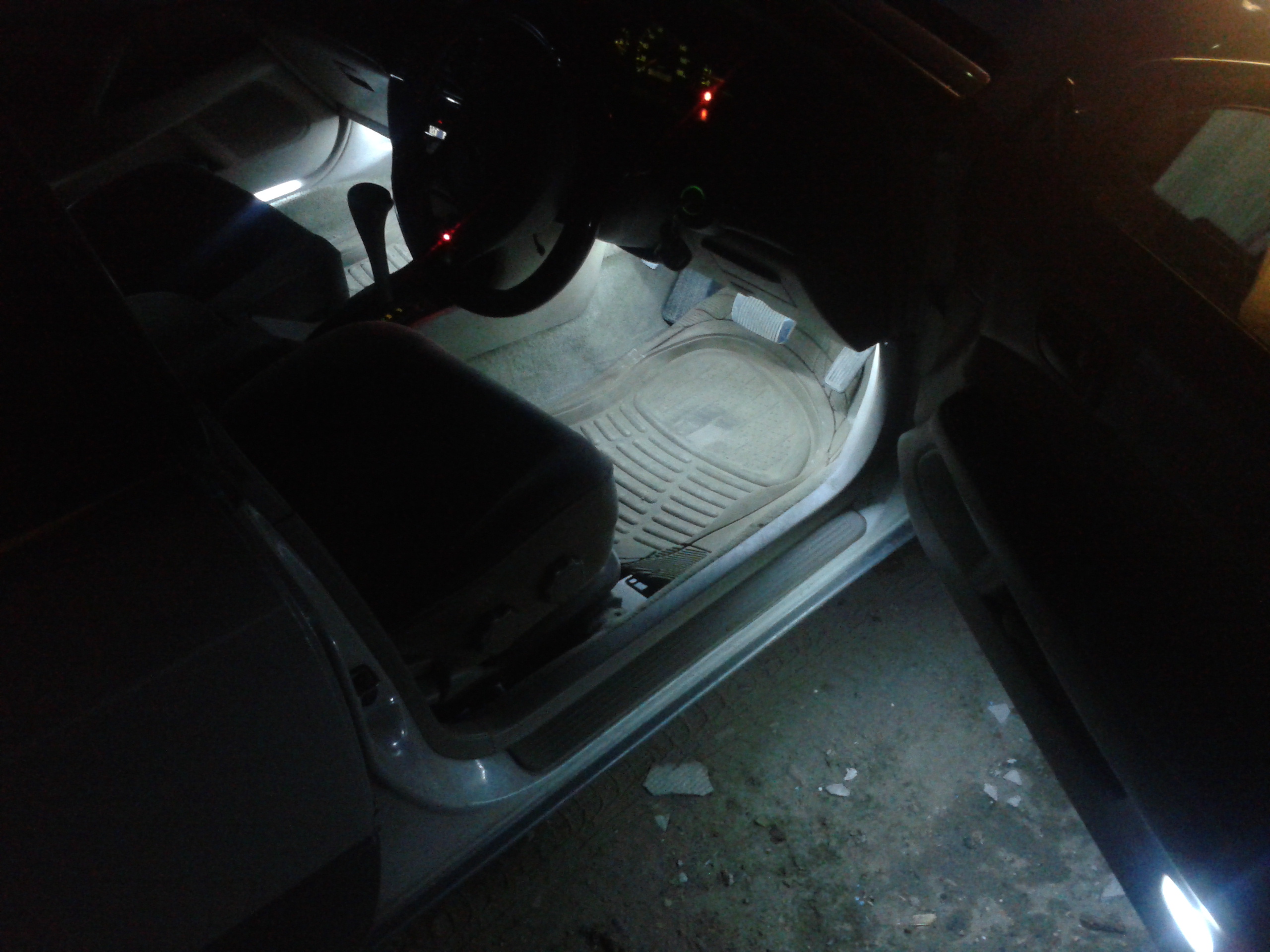

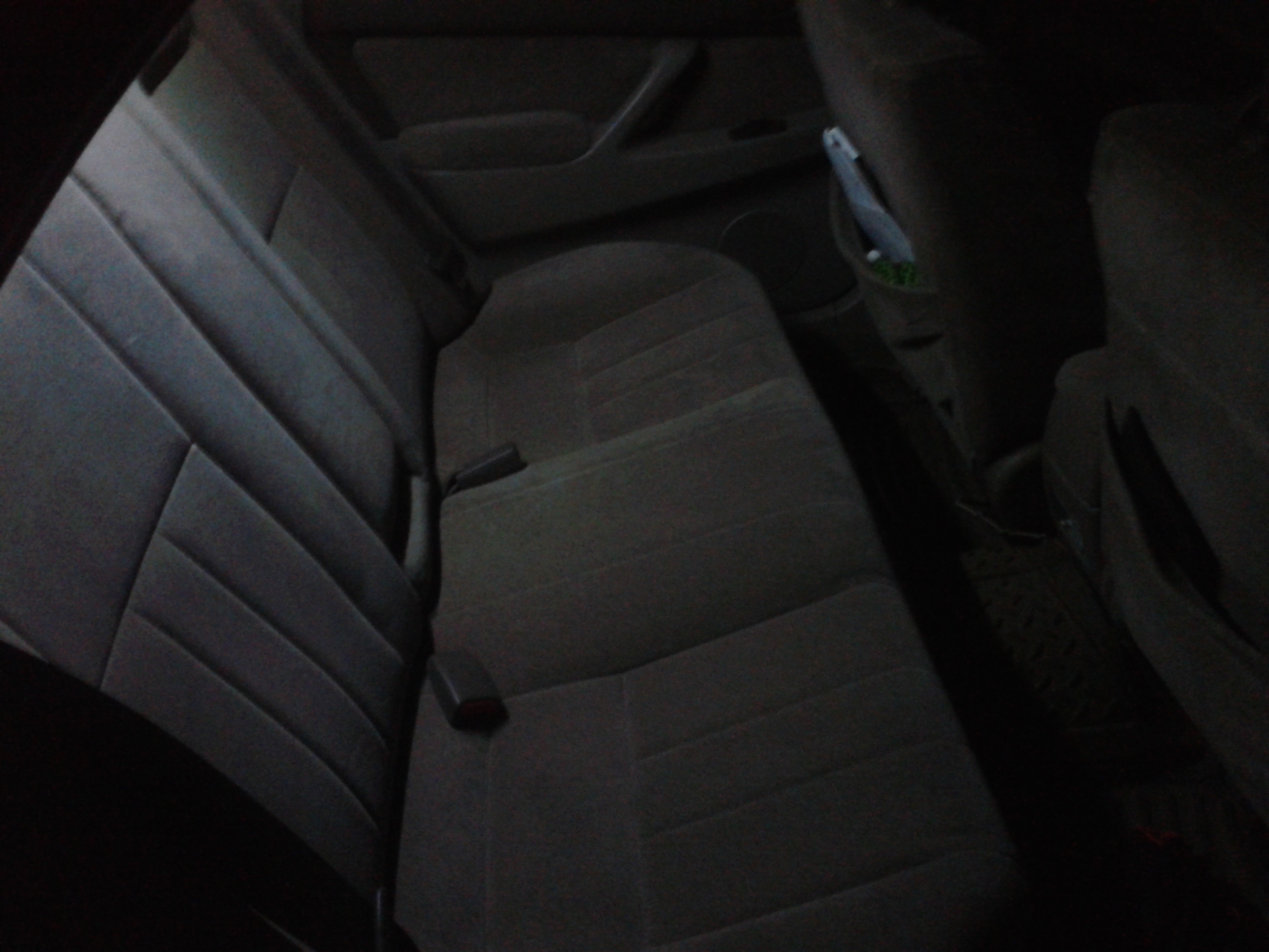

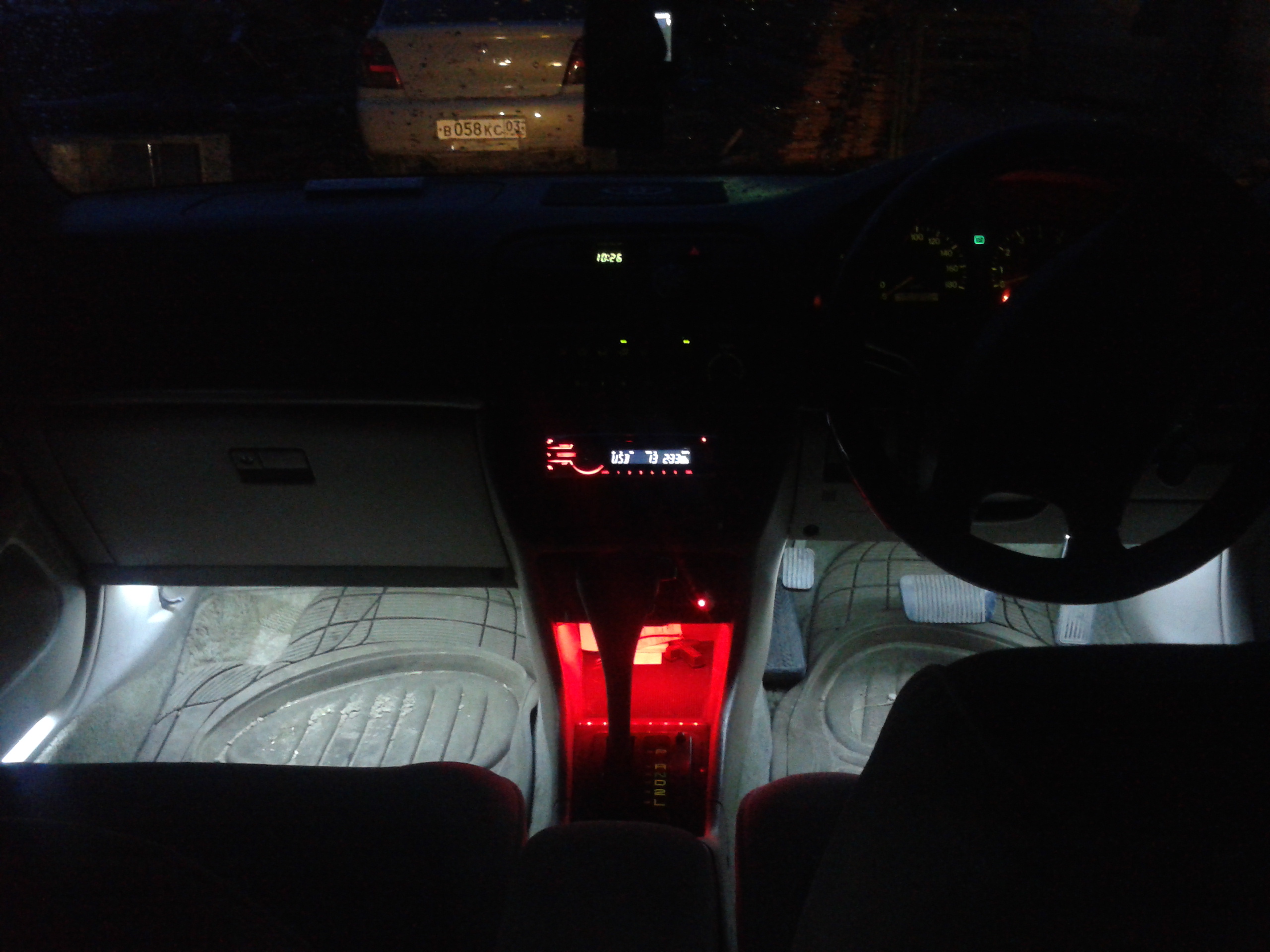

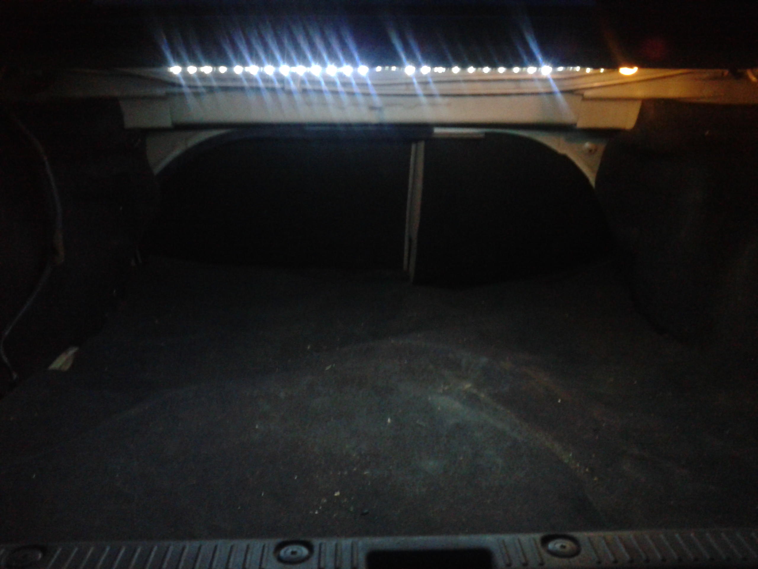

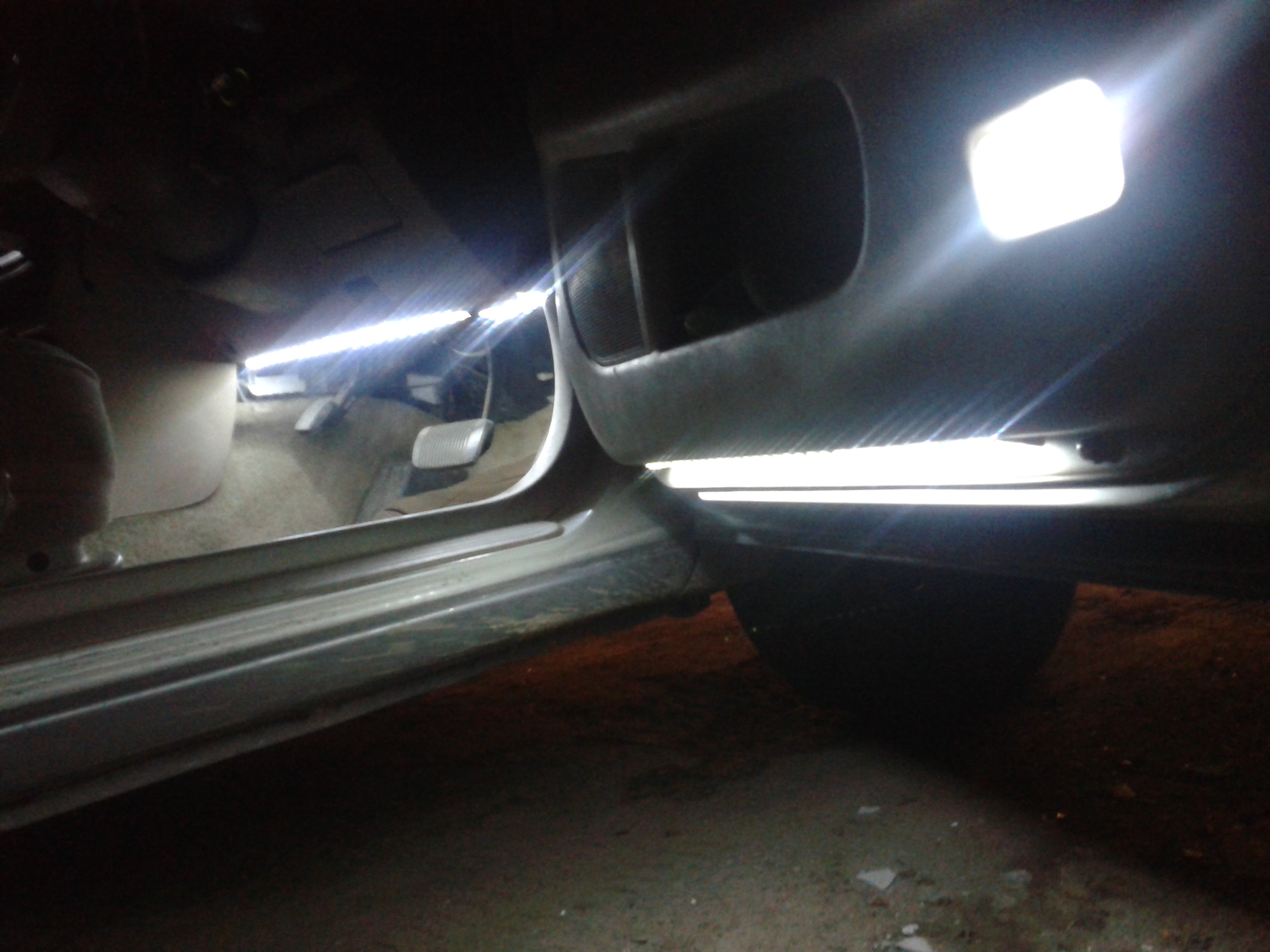

Всем доброго времени суток!
На днях решил заморочиться и купил 3 метровых LED ленты
Добавлено спустя 3 минуты 53 секунды:
Белые подцепил к концевикам, светят только при открытых дверях! А красная от габаритов!
Комментарий к файлу: Вот такая лента

Комментарий к файлу: В ногах и снизу двери
2013-05-16 22.36.48.jpg [ 987.24 КБ | Просмотров: 2418 ]
2013-05-16 22.37.06.jpg [ 999.54 КБ | Просмотров: 2418 ]
Комментарий к файлу: Заднее сидение освещено
2013-05-16 22.37.50.jpg [ 912.34 КБ | Просмотров: 2418 ]

Комментарий к файлу: Багажник
2013-05-24 22.26.01.jpg [ 947.2 КБ | Просмотров: 2418 ]

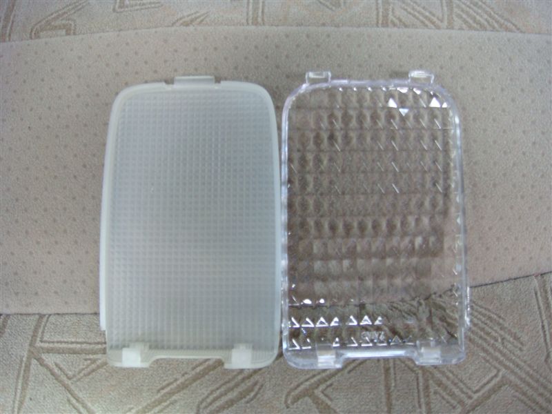

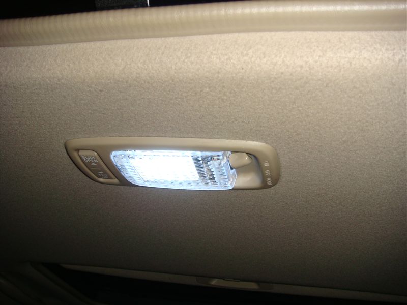

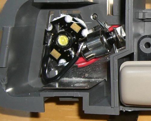

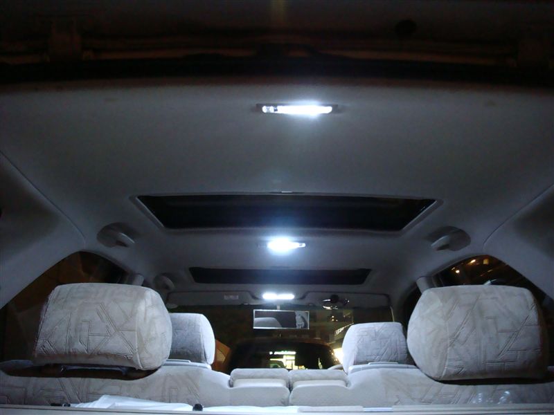

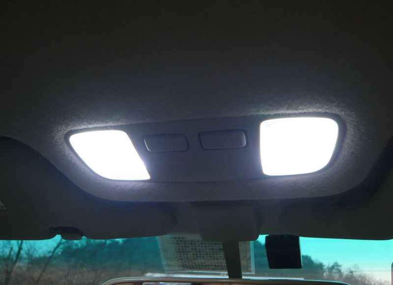

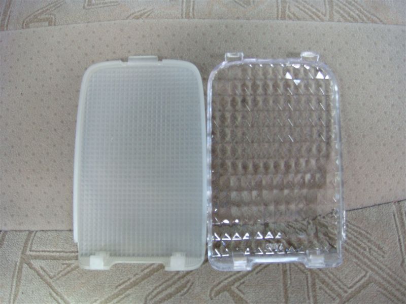

попалось вот такое хрустальное слеклышко в люстру под установку светодиодов (и посередине и в переднюю). Стеклышко подходит от Hiace DX...свежий хайс.
источник - http://minkara.carview.co.jp/en/userid/ ... /note.aspx
Если кто хочет загуглить их... вон на яповском - ссылка
p4+.jpg [ 65.63 КБ | Просмотров: 2301 ]
p5+.jpg [ 36.31 КБ | Просмотров: 2301 ]
p6+.jpg [ 53.65 КБ | Просмотров: 2301 ]
p7+.jpg [ 45.53 КБ | Просмотров: 2301 ]

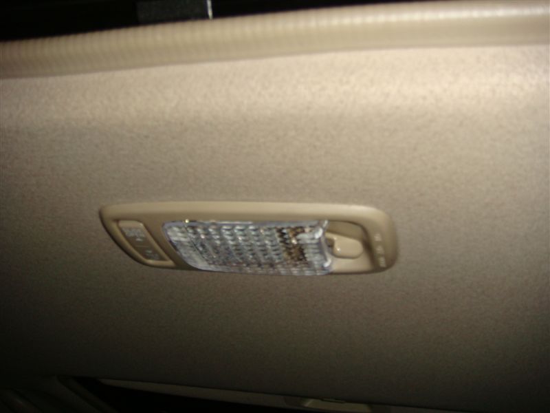

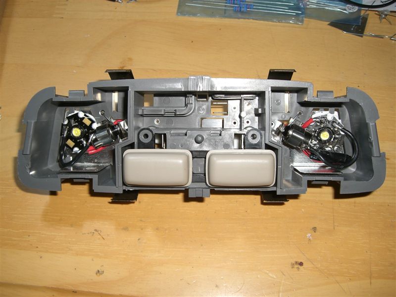

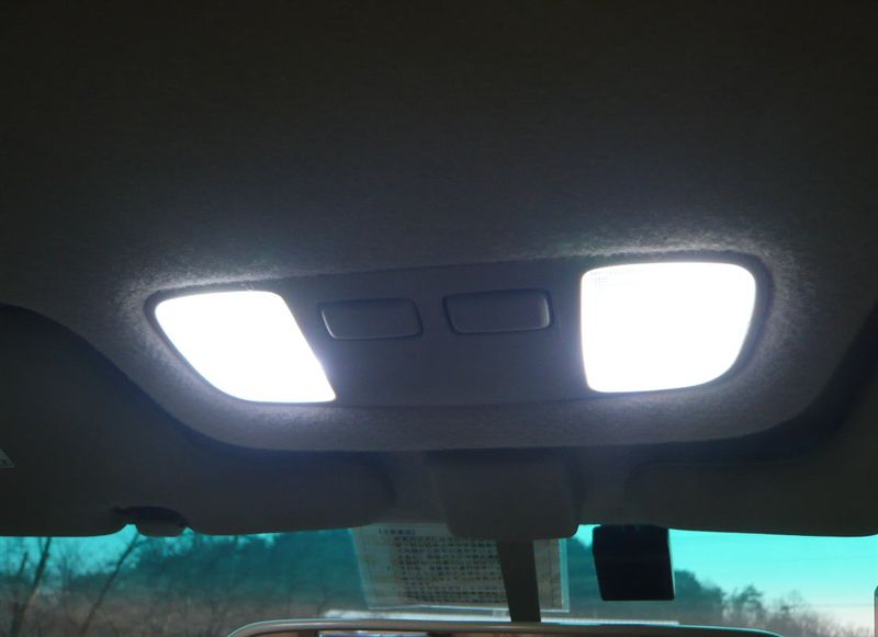

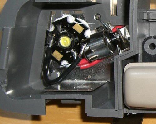

Еще вариант подсветки салона с сверхмощными диодами...гдето писал про эти звездочки, 3W это уже серьезный свет!
ссылка - http://minkara.carview.co.jp/en/userid/ ... /note.aspx
p11.jpg [ 30.08 КБ | Просмотров: 2297 ]
p12.jpg [ 69.99 КБ | Просмотров: 2297 ]
p13.jpg [ 35.53 КБ | Просмотров: 2297 ]
p14.jpg [ 31.37 КБ | Просмотров: 2297 ]
