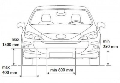

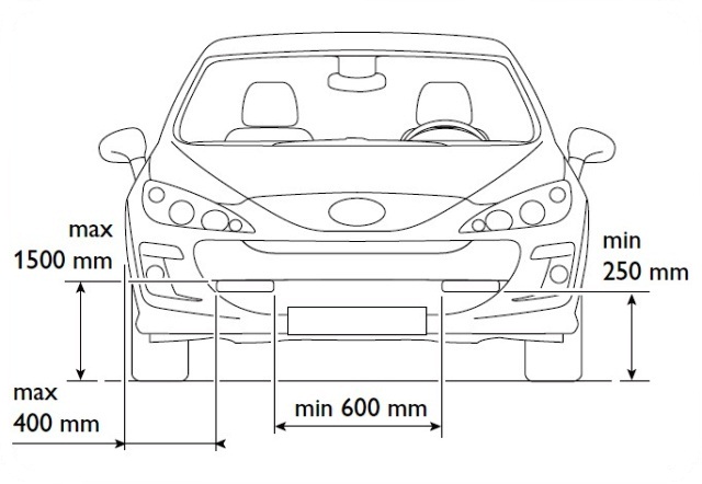

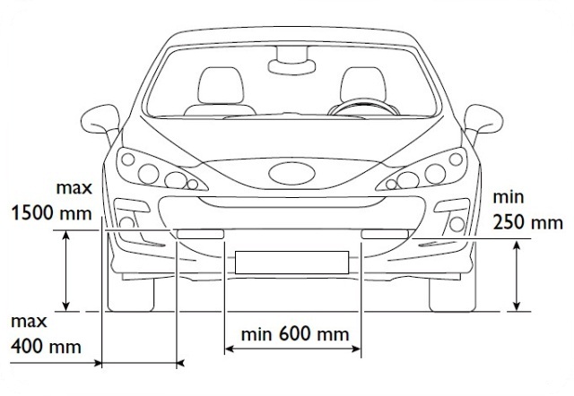

Вот требования, чтоб проще было кумекать:
ПРАВИТЕЛЬСТВО РОССИЙСКОЙ ФЕДЕРАЦИИ
ПОСТАНОВЛЕНИЕ
от 10 сентября 2009 г. N 720
ОБ УТВЕРЖДЕНИИ ТЕХНИЧЕСКОГО РЕГЛАМЕНТА О БЕЗОПАСНОСТИ КОЛЕСНЫХ ТРАНСПОРТНЫХ СРЕДСТВ
Приложение № 5 Требования к выпускаемым в обращение единичным транспортным средствам
<17> Установка дневных ходовых огней и угловых фонарей является факультативной, однако, в случае их установки они должны соответствовать установленным предписаниям Правил ЕЭК ООН.
Дневной ходовой огонь Белый 2 Факультативно для категорий M, N.
Запрещено для категорий O.
1.3.29. Требования к дневным ходовым огням:
1.3.29.1. Дневные ходовые огни, если таковые установлены, должны включаться автоматически, когда выключатель зажигания находится в таком положении, которое не исключает возможность работы двигателя. Дневные ходовые огни должны выключаться автоматически при включении фар, за исключением тех случаев, когда мигание фар применяется для подачи кратковременных предупреждающих световых сигналов.
1.3.29.2. Требования к размещению:
1.3.29.2.1. По ширине: та точка видимой поверхности в направлении исходной оси, которая в наибольшей степени удалена от средней продольной плоскости транспортного средства, должна находиться на расстоянии не более 400 мм от края габаритной ширины транспортного средства.
1.3.29.2.2. Расстояние между внутренними краями обеих видимых поверхностей в направлении исходной оси должно быть не менее 600 мм. Это расстояние может быть уменьшено до 400 мм в том случае, если общая габаритная ширина транспортного средства составляет менее 1300 мм.
1.3.29.2.3. По высоте: от 250 мм до 1500 мм над опорной поверхностью.
Добавлено спустя 4 минуты 1 секунду:
Переделка фар, это просто удобство для пользователя, типа чтобы не забывать включать свет. Можно по всякому реализовать эту автоматику. Но к включению ближнего света можно и привыкнуть. Может повернём тему в сторону ДХО? Или новую забацаем?

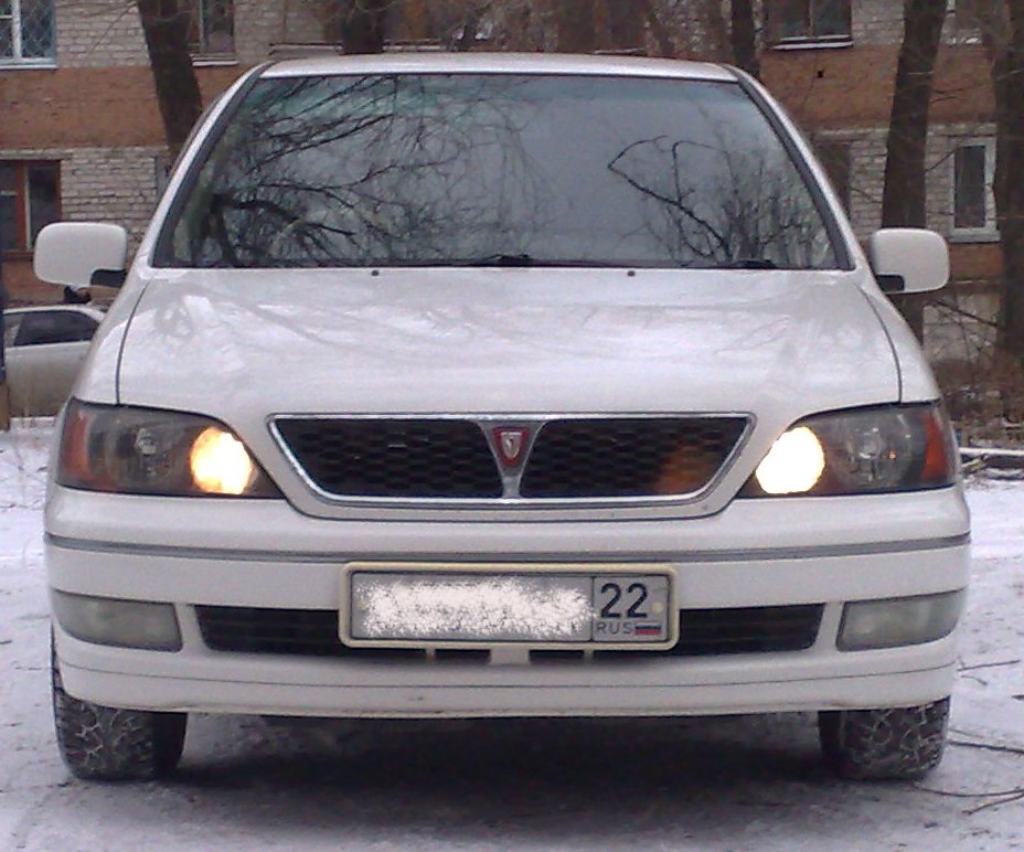

Сделал наконец то задуманное, дальний в пол накала от лампочки зарядки аккумулятора, т.е. включаются когда двигатель завелся. При включении габаритов работает штатная схема. Цена вопроса 700р, хотя когда объезжал сервисы заряжали от 1500 до 2500 р.
Поделиться с одноклубниками нет желания? Схема, описание...
Ёптыть 8O 8O 8O украл мою идею, (почти), схему давай!!!
Я рисовал схему для далинего (на будущее) из двух реле, одно из которых, основное, с тройной группой контактов.
Очень интересно как у тебя всё реализованно.

Ardeo 4WD, сколько по времени вышло? тоже хочу так сделать, только подключать буду туманки...

Сообщения: 505
Откуда: г.Бийск
Репутация: 77
По времени ушло два дня:), просто разбирались долго:), а так за 1 час все реально сделать. В КИПе не силен, по этому схему я вам не на рисую, но если сильно нужно могу заехать к мастеру и попросить, что бы он схему накидал. Ушло две 5-ти контактных релюхи, все запитывается от проводов блока предохранителей под капотом, только сигнал габаритов пришлось брать непосредственно с габарита. В этой схеме есть один маленький недостаток, которым я пренебрег, если я иду на ДХО и внезапно решу моргнуть:) то загорается ближний и одна лампа дальнего, в полный накал разумеется, в штатном режиме все ок, главное моргают же:) поди заметите:). Для полного функционала нужна еще одна релюха, но меня и так все устроило.
